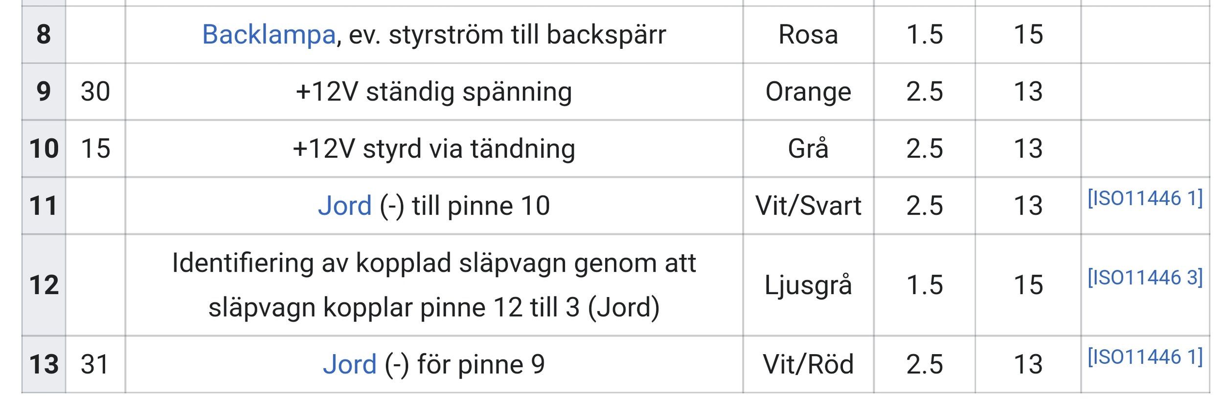

Finns en kontakt i den 13-poliga som måste jordas ner i vissa bilar för att det skall fungera.
Så kolla att hållaren jordar ner pinne 12 till jord pinne 3. Gör släpet inte det så släpper vissa bilar inte fram någon spänning till övriga kontakter.

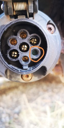

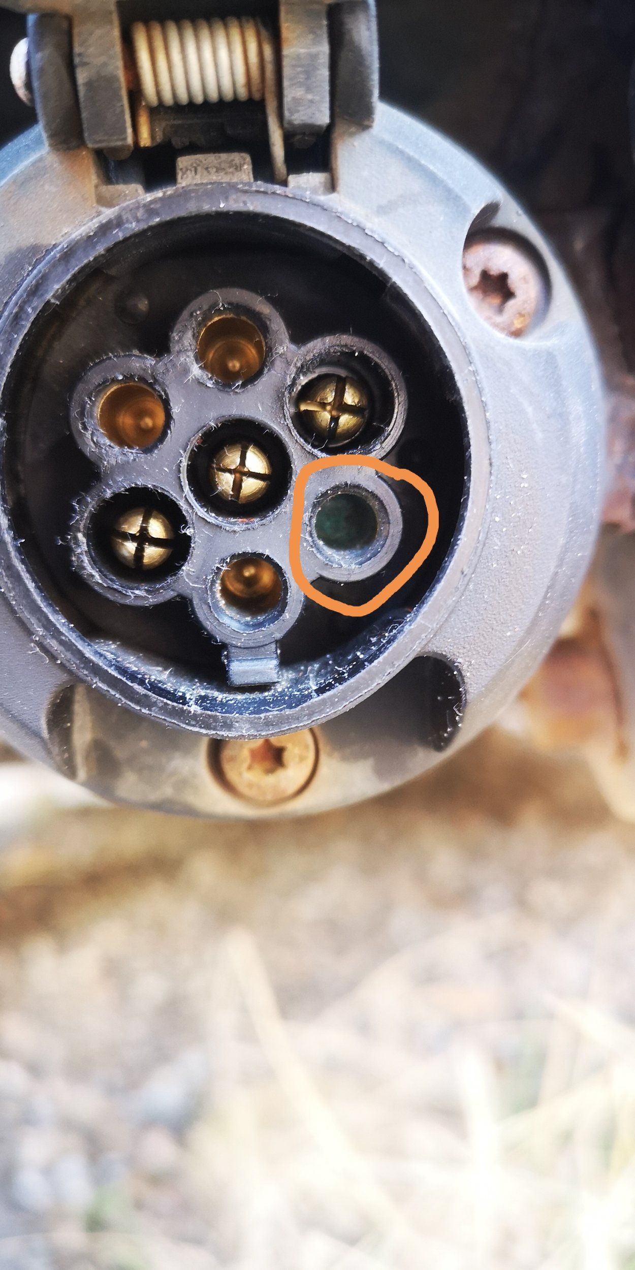

Volvo v70 men hade samma problem med min nya 7 pols thule samt svärfars släpkärra. Pappas släpkärra, samt andra släkärror har funkat utan problem.
Kolla om det när någon pol på bilen som ärgat, i mitt fall var det jord.
Kan sätta en peng på att det är så i ditt fall också. Verkar som olika kärror/etc är olika känsliga
Putsade med rullat sandpapper och sprayade med både wd40 samt clectronic cleaner.
    359.6 KB · Besök: 146
Tack, ska testa senare idag. Återkommer med svar!!
Det går ju att byta kontakten också. Lite jobb, men då blir det bra sedan.
