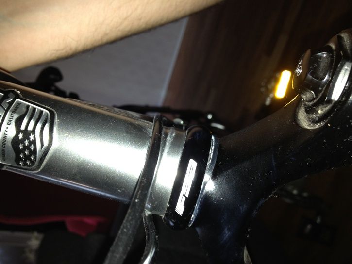

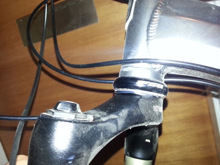

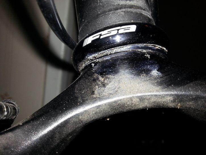

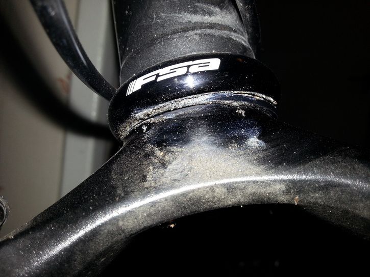

Jag bifogar bilder för detta så kan ni se själv, jag märkte det för nån dag sen.
Tror ej att det har kommit ifrån mig och tror inte att det skall vara så.
Vore hjälpsam med tips..... Gillar cykeln men är tyvär ledssen över allt som hänt.

Kan inte riktigt begripa vad bilderna visar. är det något fel på styrlagret?

Vid styrlagret ligger gummit konstigt, på vissa ställen är den utanför och på andra innanför styrlagret. jag kan försöka ta en bättre bild, återkommer strax.

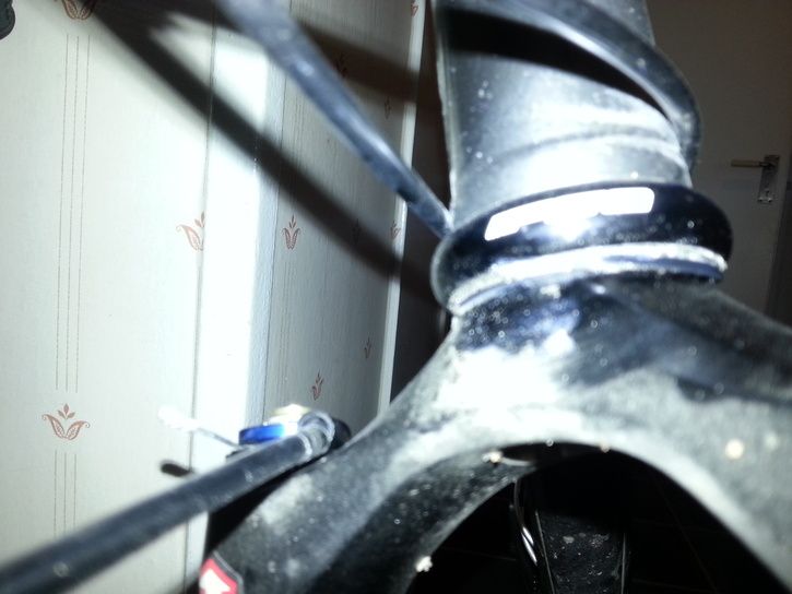

Bifogar ytterligare en bild på "gummit" som hänger på högra sidan vid styrlagret.

3. Ser ut som tätningen gått sönder. Även detta nåt som CR borde fixa men anar att det är lättare å snabbare å bara köpa nytt lager, kostar en dryg hundring och förslagsvis gör du det INTE hos CR!
