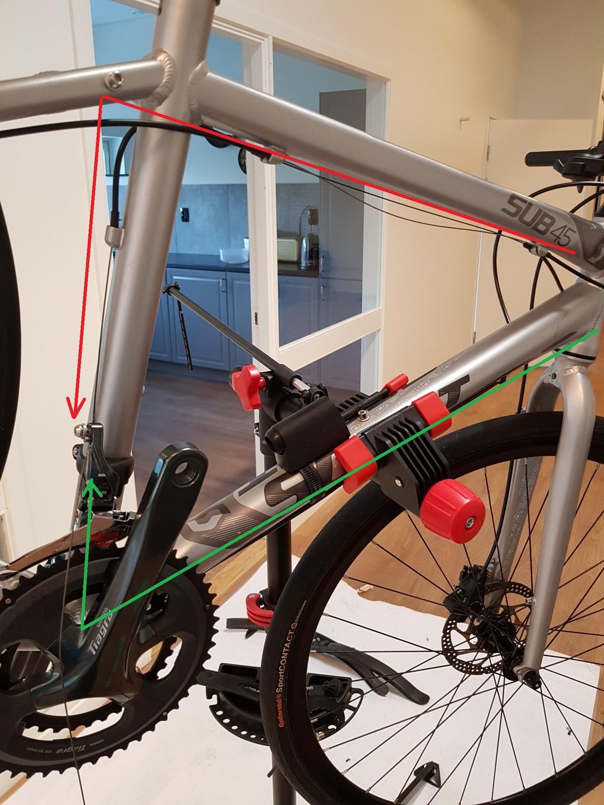

Hej!
Jag tror jag har ett bekymmer..Det är första gången jag byter ut alla delar på min cykel då jag funnit intresse att lära mig göra allt själv!
Jag har en äldre Scott Sub cykel, hybrid där det satt nån billigare MTB växlar fram och bak. Min nya uppsättning blir förhoppningsvis en blanding av landsväg och MTB (Tiagra FD-4700-B fram och SLX RD-M670-SGS bak). Nu när jag monterat dit Tagra växeln och reglage så tänkte jag att jag tar den gamla vägen (röd pil enligt bild). Men konstruktionen skiljer sig från den gamla MTB växeln vilket jag inte tror att man kan dra vajern den vägen??? Ska kabeln gå underifrån? (grön pil?). Det står i manualen att vajerns riktning ska gå upp och inte ner..

Landsvägsväxlar är med några få undantag gjorda för bottom full.
Går det dra vajern under så gör det ,annars får du köpa en bryttrissa (eller en top-pull framväxel, men dom är ofta dyra då de är rara...)

Tiagra FD-4700-B är väl bottom pull och har inte den nytt vajerdrag btw? Vad skall du köra med för växelreglage?

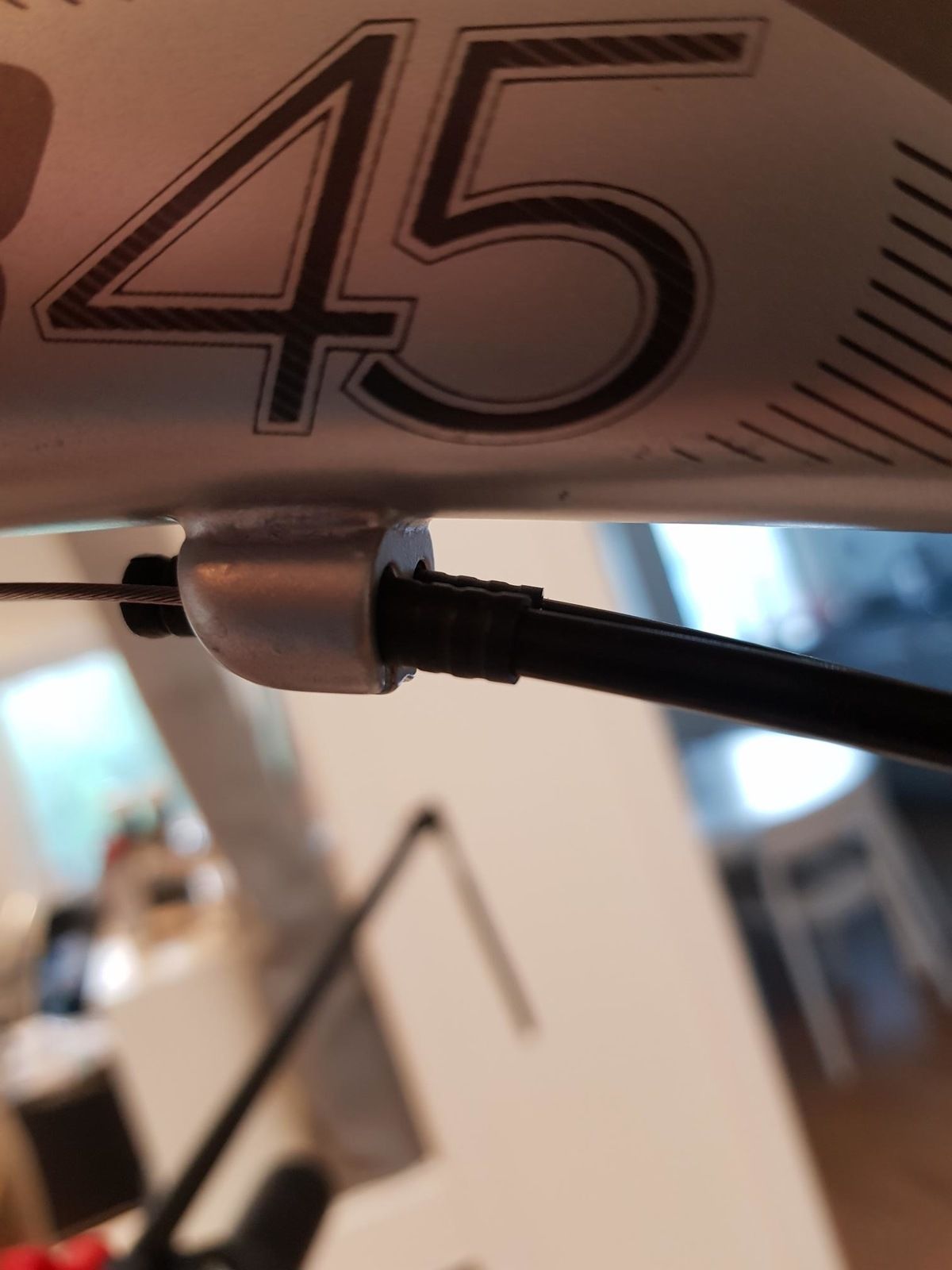

Bryttrissa fungerar bra för övrigt. Lite fult, men fungerar och gör så att en slipper få frysvatten i vajerhöljet. Har trissa på en cykel och det går så bra så.

Vart hittar sådana enligt bild? Eller är det kabelstripes som gäller då? Blir ju svinfult..
