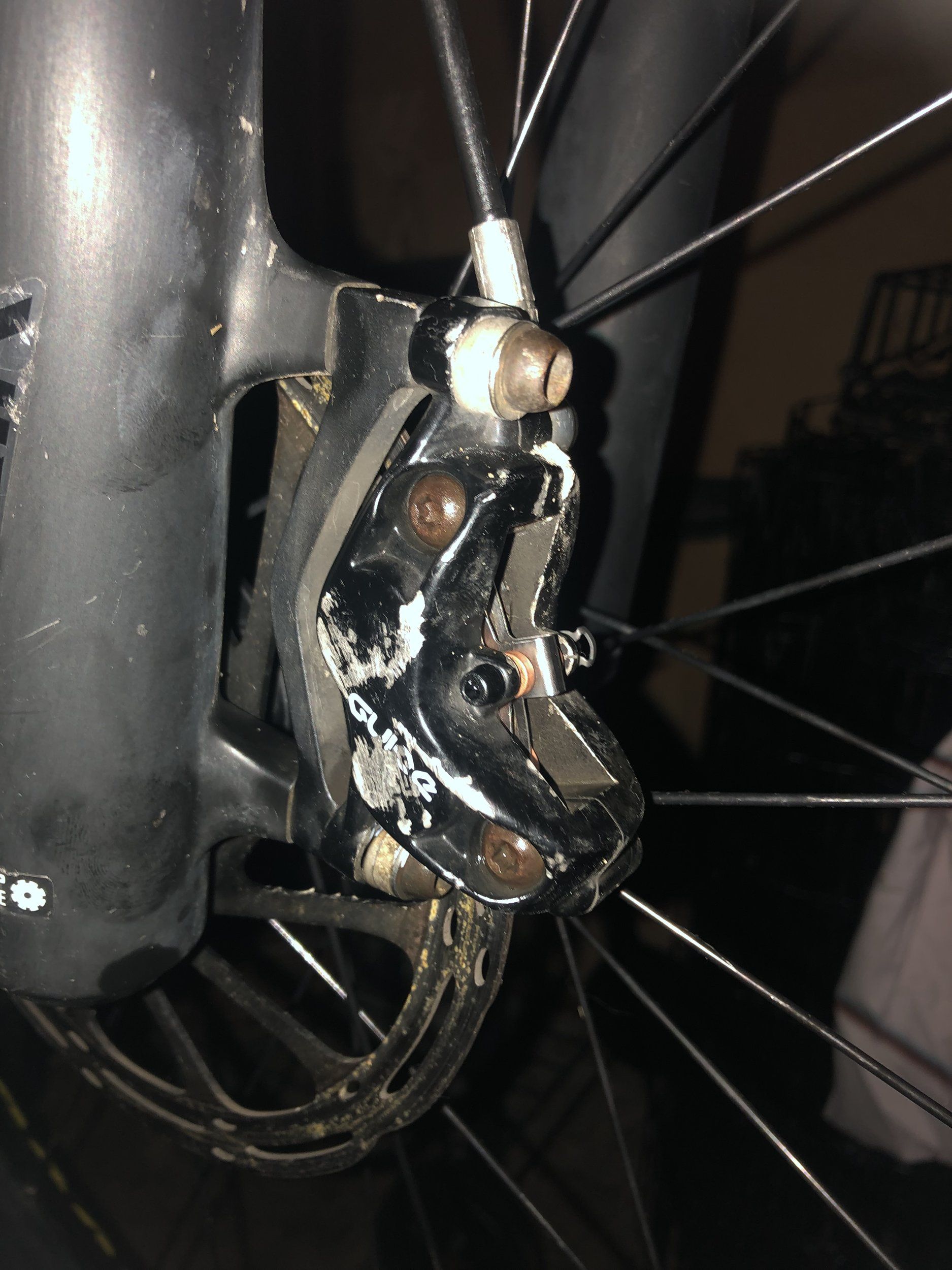

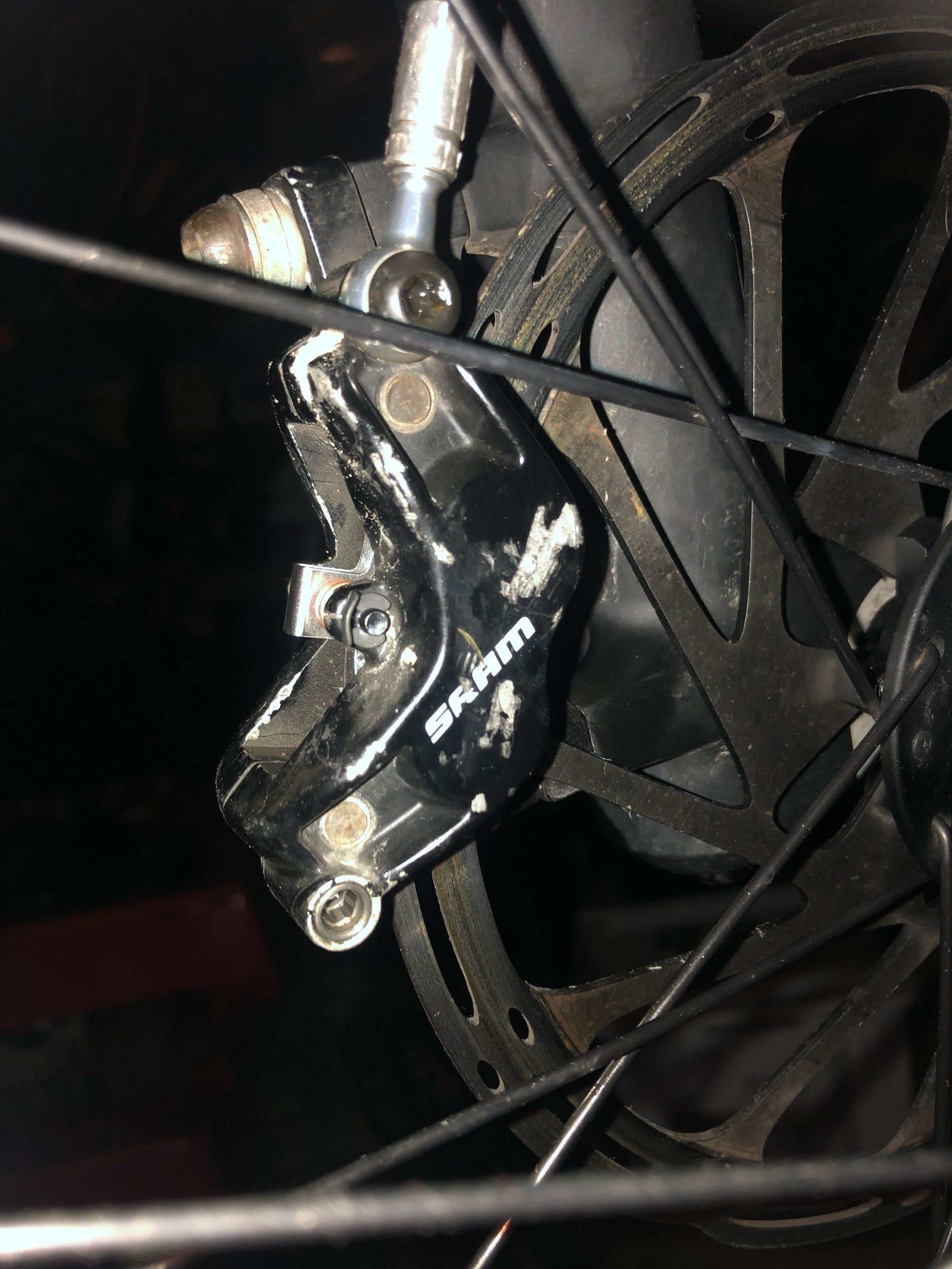

Tänkte kolla om någon vet vad som kan ha hänt när jag bytte bromsbelägg på sram guide r (tror att dom är från 2018, vet inte om dom har ändrat modell efter det eller är samma)
Jag tog bort framdäcket, bände isär kolvarna ( tryckte tillbaka dom ) med en platt bred skruvmejsel medans gamla beläggen satt kvar. Kolvarna åkte tillbaka in men då måste ja ha pajat något, eller åkte bara lite olja ut?

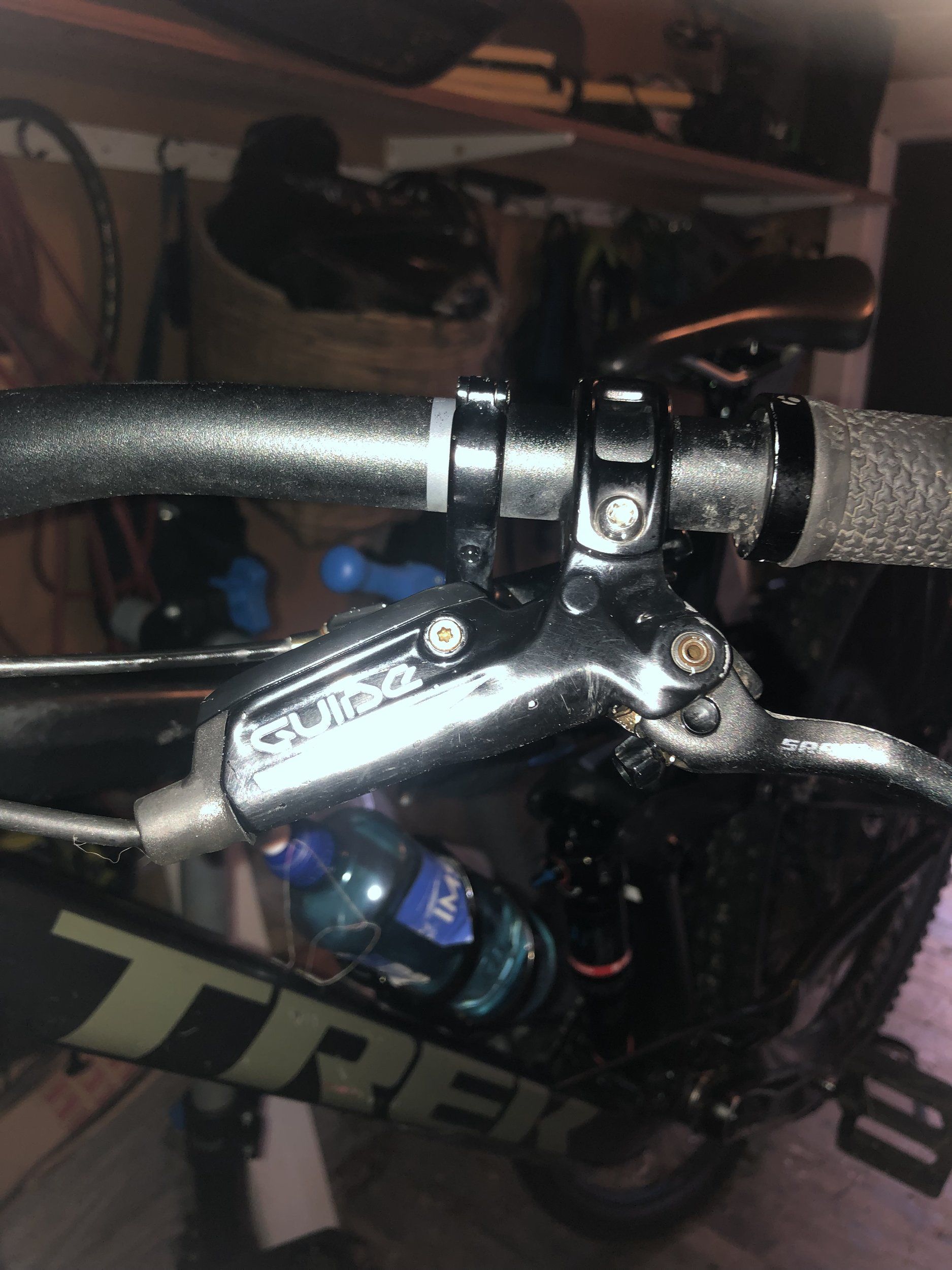

Bromshandtaget ”pyser” lite när jag trycker på det och det går inte att pumpa upp något tryck i slangen/kabeln/bromsoket/kolvarna och kolvarna på ena sidan rör sig minimalt. Är det någon packning i bromshandtaget som kan har farit åt fanders ?

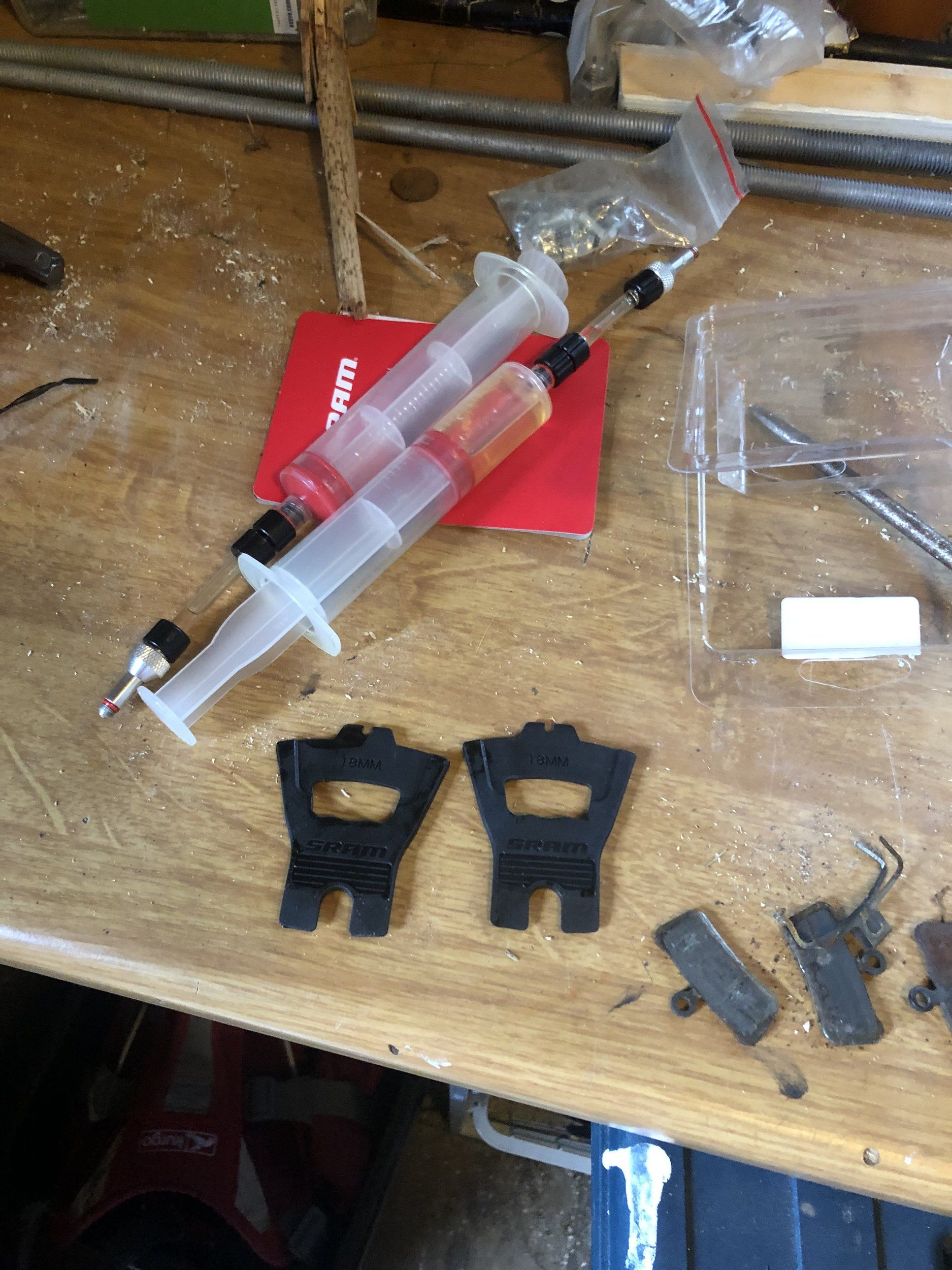

Jag kan inte riktigt säga vad som skulle kunna vara fel men jag hade testat att lufta och se om det blir bättre. Kolla så att det inte läcker olja någonstans och så att slangen inte är (för) böjd osv. Låter konstigt att du inte skulle få något tryck i bromsarna.
Om inget av det funkar kanske du får byta ok. Men jag hade nog väntat lite med det för att se om någon mer kunnig än mig skulle ha någon annan tanke.

Rätt troligt att det funnits lite för mycket vätska i bromsen (DOT ökar i volym under tid när det drar åt sig vatten) och det finns en risk att du tryckte sönder gummiblåsan i handtaget när du nollställde kolvarna.

Är det något som man byter i bromshandtaget eller köper man nytt handtag? Jag är ju som sagt dålig på att meka. Jag ska försöka lufta med grejer från rockshox sprutor. Ena passade i bromshandtaget men vart skruvar jag in den andra?

Finns massor av guider på nätet. SRAM har mycket på Youtube o egna sidor.

Jag har kikat på lite youtube filmer om hur man pillar bort allt i bromshandtaget och får dit det igen ?
Är det enklare att köpa det här
Och sen lägga pengarna på ett luftning- adapt och sen ”bara” sätta ihop allt och lufta. Lite dyrare men service-kittet + huvudvärken kanske är billigare ändå. Mitt bromsok är ju ganska slitet, åtminstone på utsidan….
Eller är det värt att försöka reparera?
