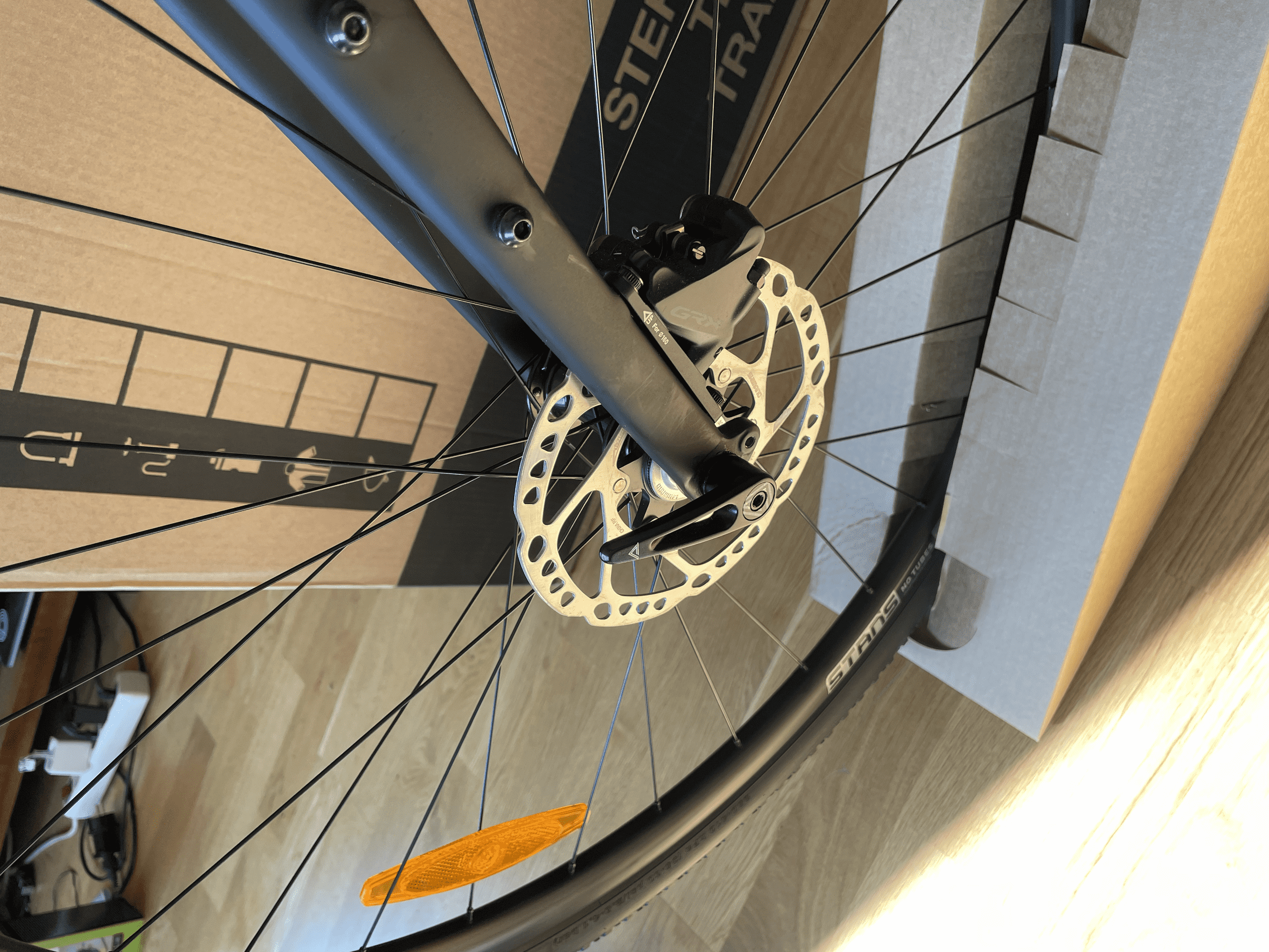

Jag har precis fått hem en ny cykel som krävde lite montering, bland annat att sätta på framhjulet. Framhjulet har en så kallad through axle med ett handtag som inte går att öppna och stänga utan bara kan snurra. I manualen så står det att jag ska vrida handtaget med handkraft tills det pekar bakåt i färdriktningen, men efter att ha tagit i så det räcker och blir över så kan jag bara få det till att peka rakt upp. Finns det något knep eller metod som jag missar eller kan det bara vara möjligt att tillverkarna har skrivit fel? Jag skulle kanske kunna gå ner på närmsta gym och betala någon anabolafylld människa för att dra den hela vägen, men det känns verkligen som att den sitter och att mer kraft bara skulle skada gaffeln.

Prova att dra själva handtaget rakt ut i axelns riktning, det går nog att snurra det fritt då.
Problem med through axle som inte vill vridas hela vägen
Oj akta så du inte drar sönder gängorna
Axeln ska INTE dras speciellt hårt.
Handtaget kan man nog flytta på så att det pekar åt rätt håll.
På min Canyon så tar man tag i handtaget och drar det åt sig lite försiktigt och man kan vrida så att det pekar som man vill.
