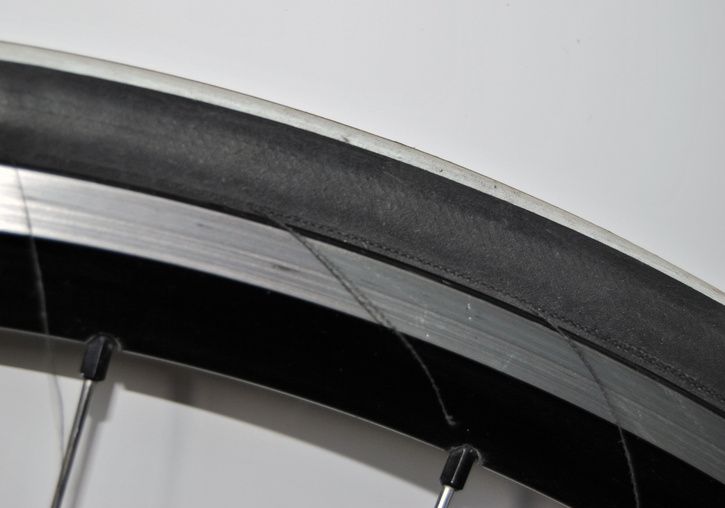

Märkte att det hängde trådar från både fram- och bakdäck på båda sidorna(Rullat ca 80mil). Första misstanken var att bromsarma låg emot däcket, men så var inte fallet. Någon som har haft likande problem eller har tips på hur detta undviks till nästa uppsättning däck? Fälgarna som används är Mavic CXP33 och däcken Ultremo ZX (Evolution Line, HD Speed Guard, RaceStar Triple Compound).

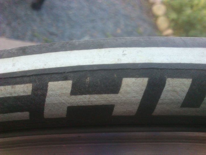

Passade på att se efter om det var några sprickor i de färgade partierna(vita) på mina däck. Inga sprickor i ränderna, däremot har däcken spruckit längs med texten på sidan av däcket. Mellan texten och den vita randen(på alla fyra ställen). Har använt däcken tre månader.
Så det är nog bäst att hålla sig till svarta ZX.

Problem med Ultremo ZX
Jag hade samma fenomen på mina R.1, men upplevde inte att det påverkade funktionen alls. Däremot fick dessa däck extremt mycket skärsår i slitbanan.

Det verkar bara vara att köra på trots trådar.
Enligt Schwalbe är trådarna ett slitskydd mellan däck och fälg. Trådarna som hamnar ovanför fälgkanten kan lätt lossna då det sitter fast med en tunn gummibeläggning. Slitskyddet är inte en del av däcket utan kan plockas bort helt, utan att påverka själva ”däckkroppen”.
Jag kommer ta av däcken från fälg och plocka bort tråden. Inte roligt om de börjar trassla in sig i bromsar. Sedan ut och köra och hoppas på det bästa, men problemet med sprickorna kvarstår.
Tack för hjälpen MRobson!

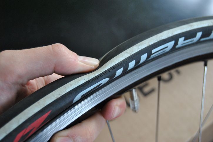

Jaha, nu har även jag fått problem. En 20 cm lång spricka fram, se bild, 5 cm bak samt små hål lite överallt men i samma linje runt däcket... De har gått ca 1000 km.
