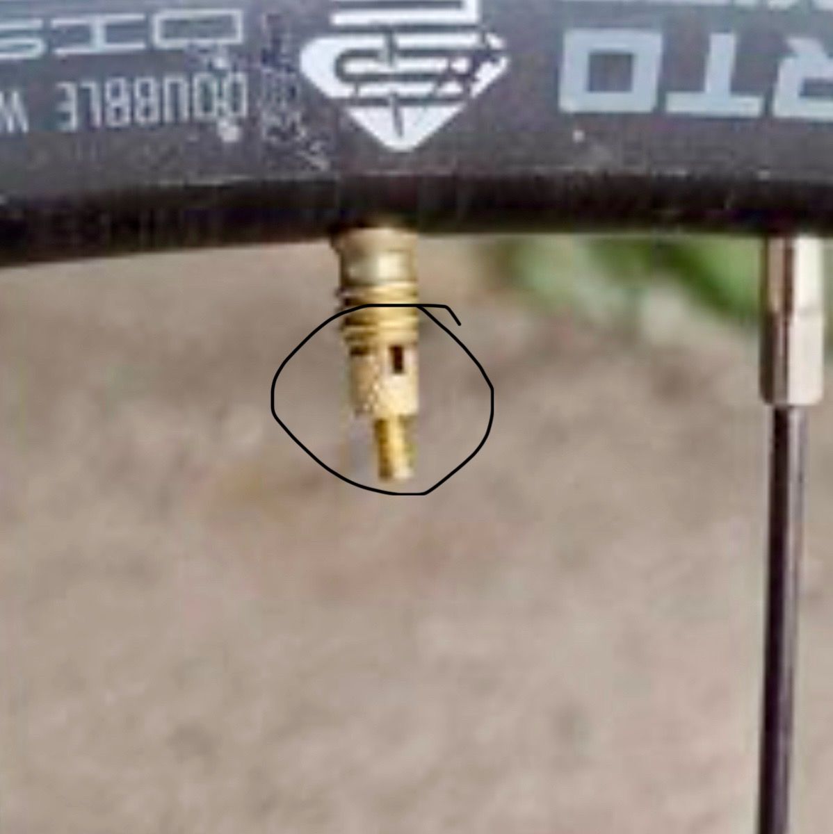

Hej,
Jag har en cykel där ventilen framtill ser ut såhär.
Det verkar som att ventil kärnan åkt in i däcket.
Den verkar sakna en låsmutter som håller kvar den.
Hur ska jag gå tillväga för att laga den?
Räcker det med att jag köper en låsmutter och sen försöka dra ut ventil kärnan?

Har du skruvat så den lilla käglan är lös?
Problem med ventil i framdäck.
När du skruvat ut käglan trycker du med vänster tumme ner ventilen medan du trycker dit pumpen. Spänn fast pumpen om den har ett spänne. Sen bara att pumpa.

Japp, den har jag skruvat lös. Men funkar inte ändå. Det blir ett högt tryck när jag pumpar men ingen luft kommer till däcket.

Förutsatt att slangen är rätt monterad, är ventilen är för kort för den fälgen.
