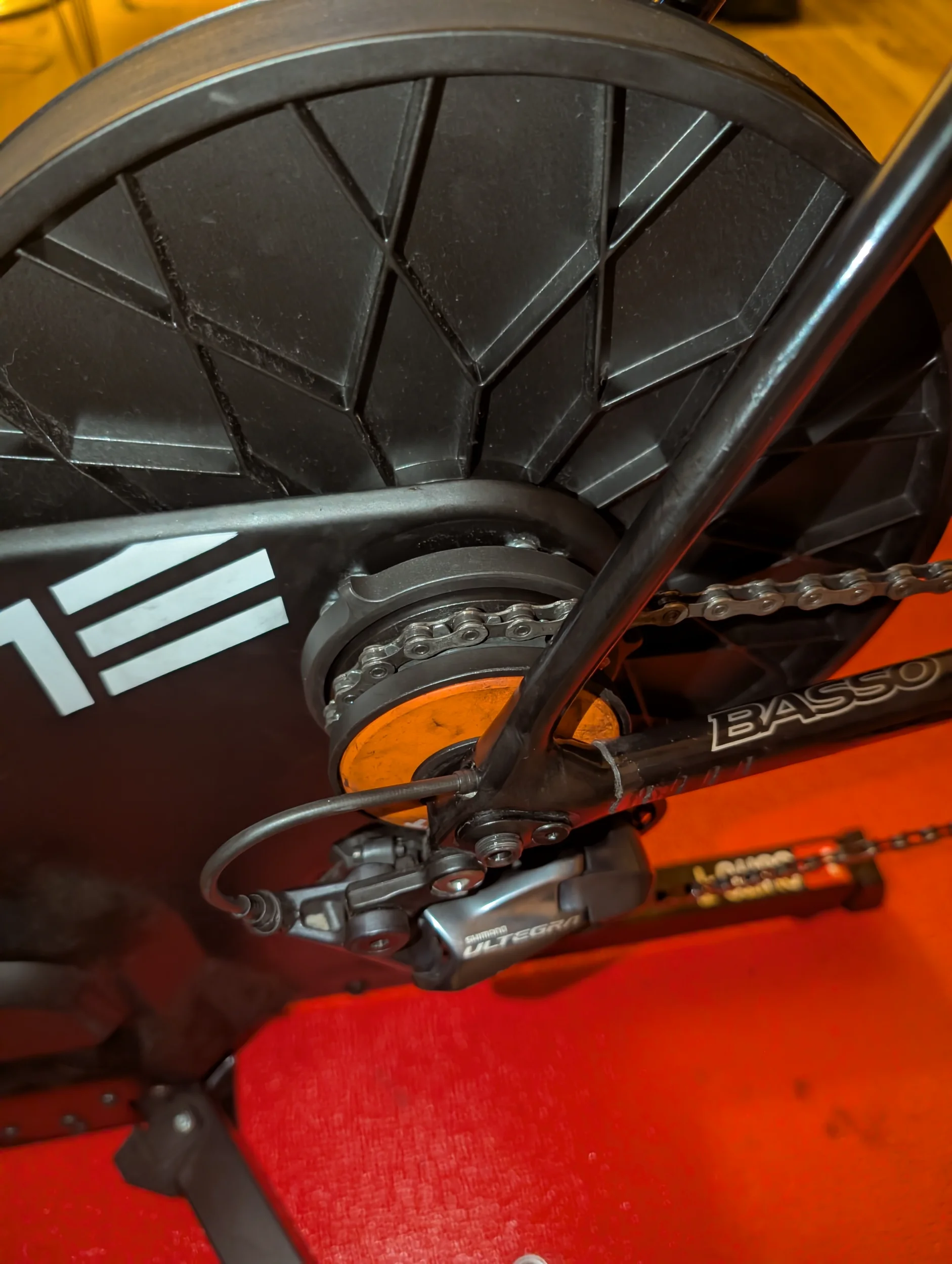

Har köp en Zwift cog till min Elite Suito T, problemet är att kedjan blir slapp när jag trampar bakåt. Har varit i kontakt med både Zwift och Elite Suito T men får inget vettigt till svars.
Ska tillägga, när jag spänner loss cykeln så blir kedjan inte slapp när jag trampar bakåt.
Tack på förhand!

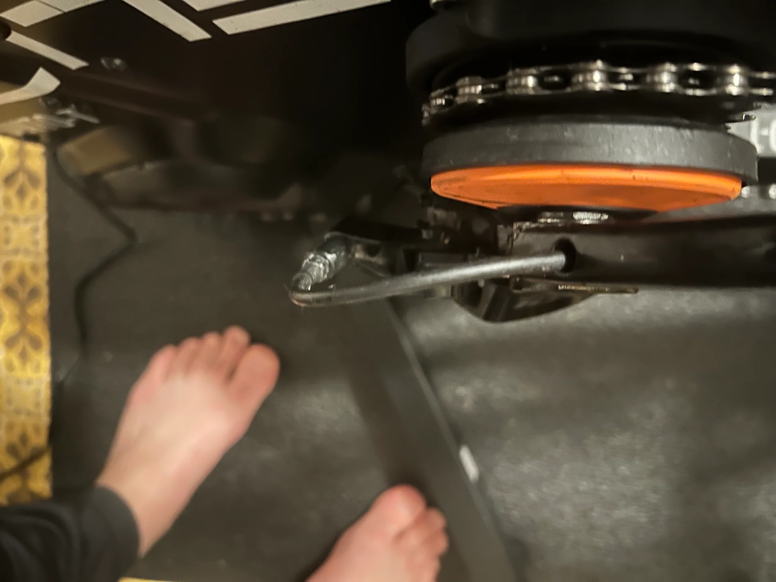

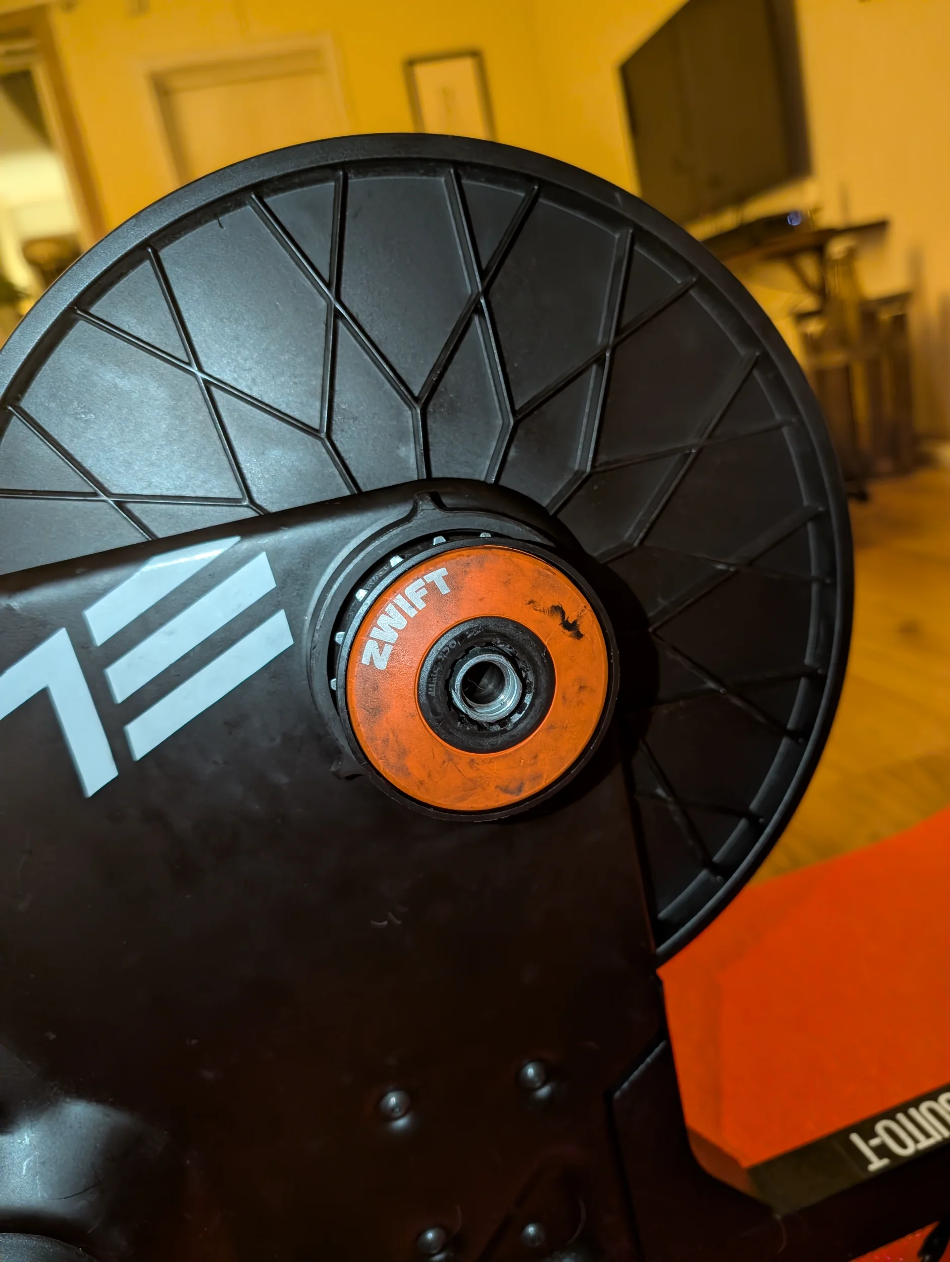

När jag vrider cogen bakåt utan någon cykel, så låter frihjulet som det brukar.
    210 KB · Besök: 86
    204.1 KB · Besök: 75

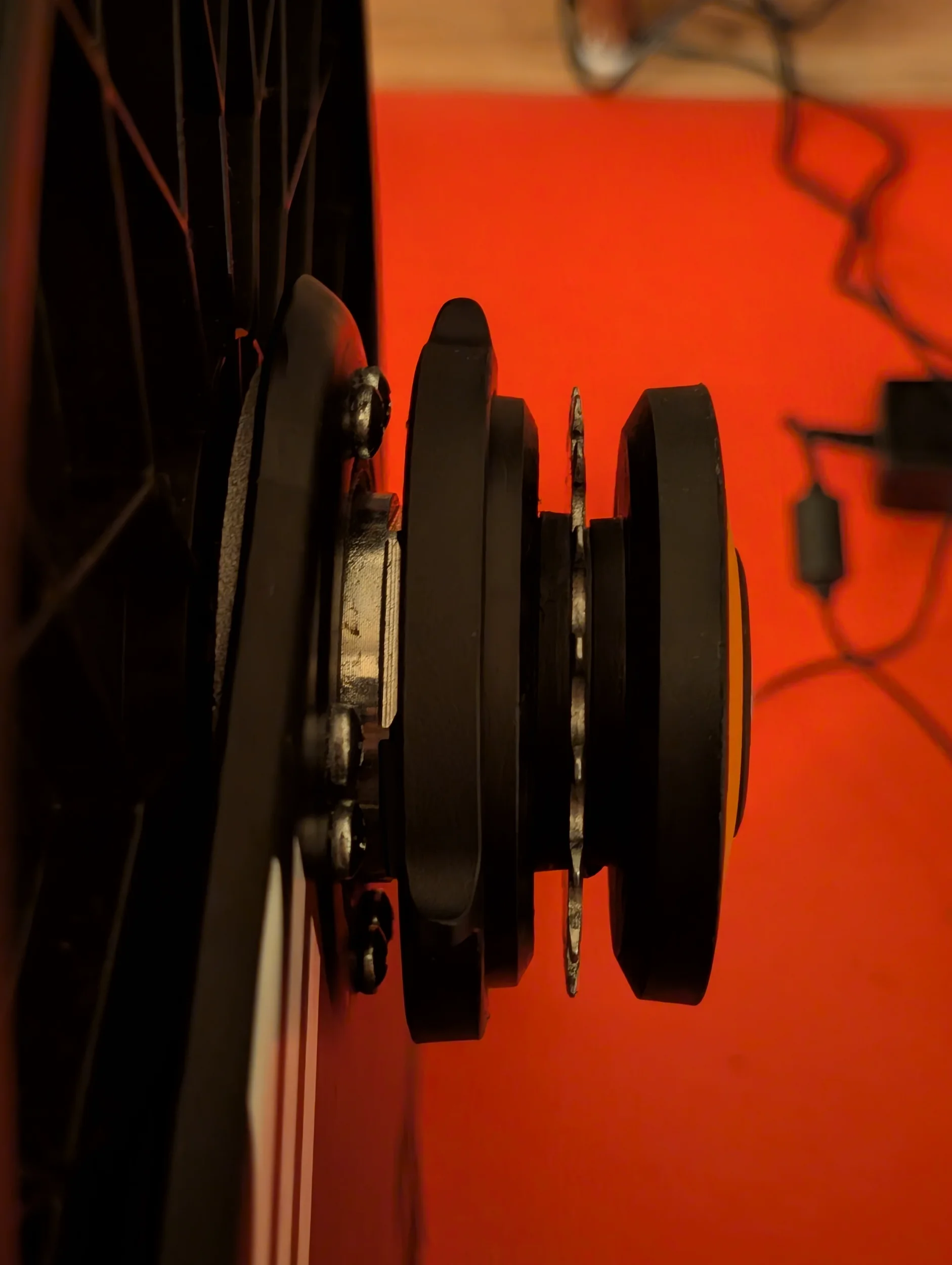

Jag tycker det ser ut som om cogen är sliten runt muttern, den svarta ytan. Texten delvis bortskrapad? Är du säker på att fått på cogen helt. Det finns inte en glipa mellan cog och trainer?
    96.9 KB · Besök: 42
