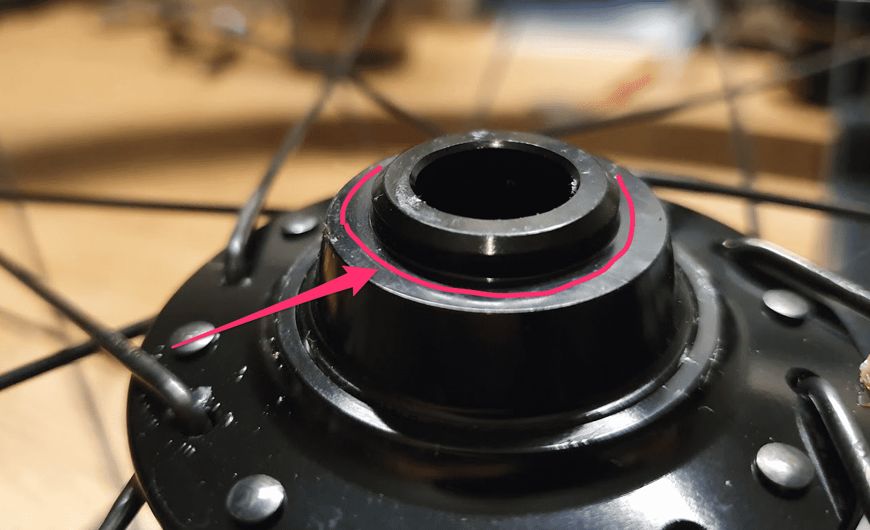

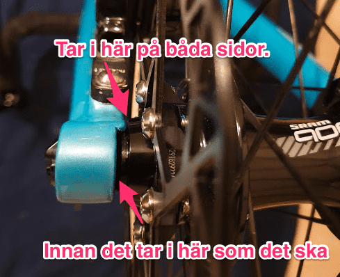

Problemet är att nav-end-capsen på främst SRAM-naven tar i mothållet i drop-outen när man ska spänna åt. Primehjulen fungerar på min cykel, men inte på kompisens Ridley. SRAM navet fungerar inte på någon av cyklarna.
Jag är ute efter lösningar, men gärna komma fram till vems fel detta är. Tillverkaren av gafflarna på både en 2019 Ridley och en 2019 Focus, navtillverkarna eller någon annan?
Hur gör jag för att kunna använda mitt SRAM 900 nav som såklart sitter på de finaste tävlingshjulen :( Bästa hade varit om alla hade adaptrar som ser ut som originalhjulet.

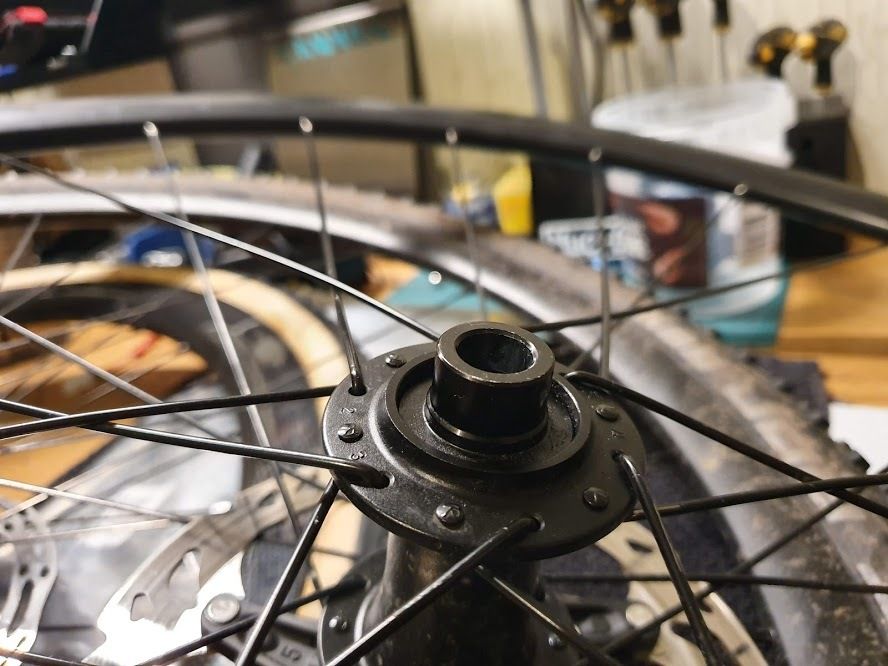

Problemet

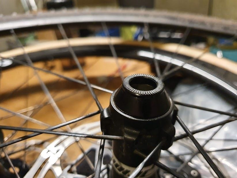

Som ett hjul ska se ut med 12mm axel (originalhjulen)

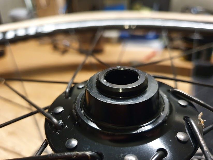

Primehjulen som precis funkar i mina dropouts, vi snackar 10-dels millimetrar marginal.
SRAM 900 som alltså inte funkar alls.

Tyvärr finns det bara 1.5 mm kvar att svarva ner. Det är möjligt att 1mm på varje sida räcker, men då är det bara 0.5mm gods kvar.
Andra lösningar, eller ska jag behöva bygga om med ett annat nav?
Ärt alltså här jag skulle behöva få bort material.

Problemet uppstår när man stegar ner och hur de utformar själva adaptern / end capen. Oftast är det ju 15 mm -> 12 mm eller som i fallet med detta SRAM-nav 20 mm -> 12 mm, men kan säkert bli ett problem när man stegar från 20 mm ->15 mm med i vissa fall, har dock aldrig haft det problemet, har ett par såna MTB-nav och de gafflar jag har där finns tillräckligt med utrymme.
