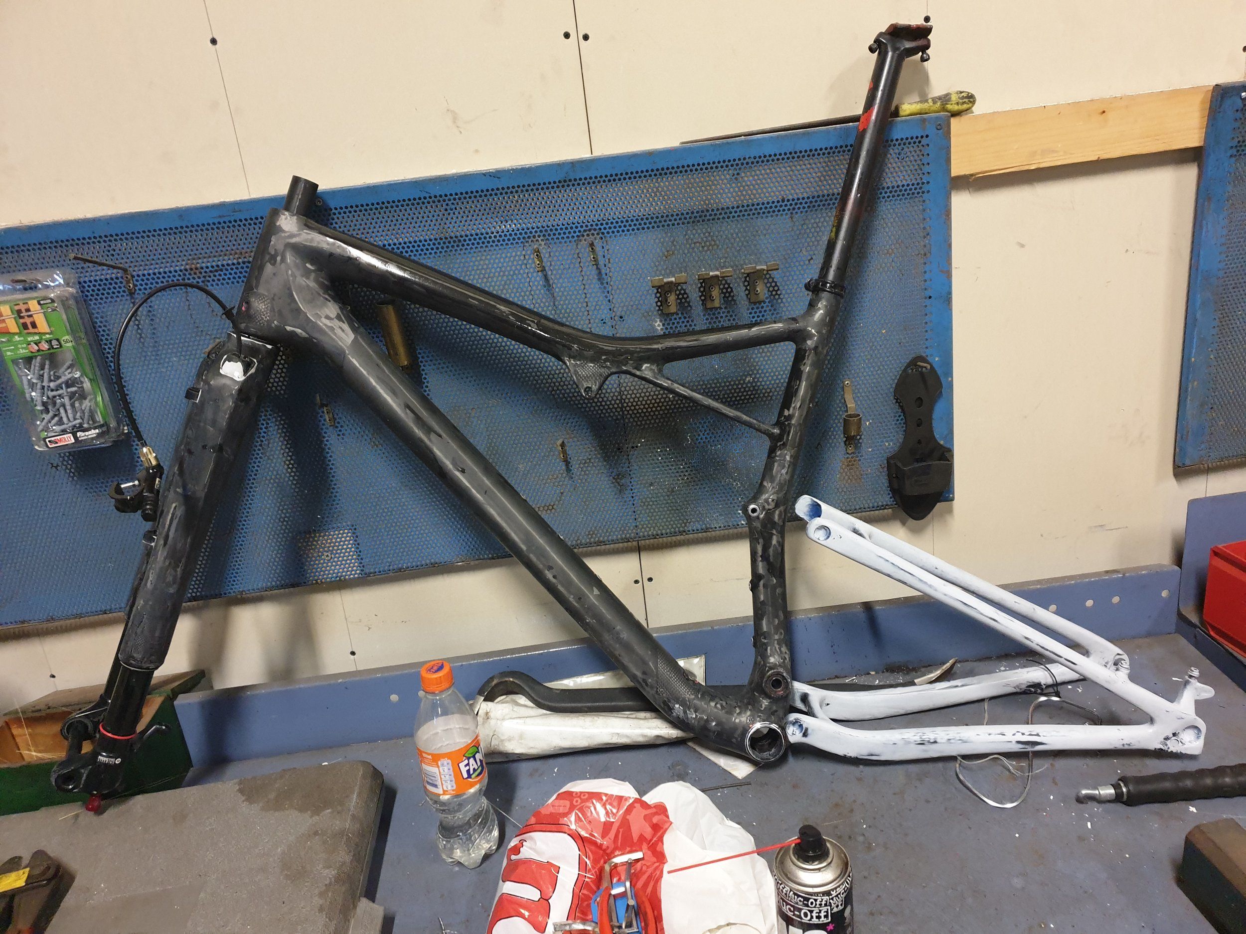

Mina cyklar har dem senaste 15åren alltid varit lite av projekt. Har jobbat i cykelbutik så har kunnat byta å prova olika grejer ofta utan att det kostar allt för mycket...
Men nu är de nya tider å försöker bygga ihop en så prisvärd men ändå bra hoj som möjligt.
Grunden är en Epic 2018 i den fanatiskt fula färgen matt rosa.
Allt utom bakdämpare byts ut så även färgen.
Mycket av grejerna är köpta här på happy.

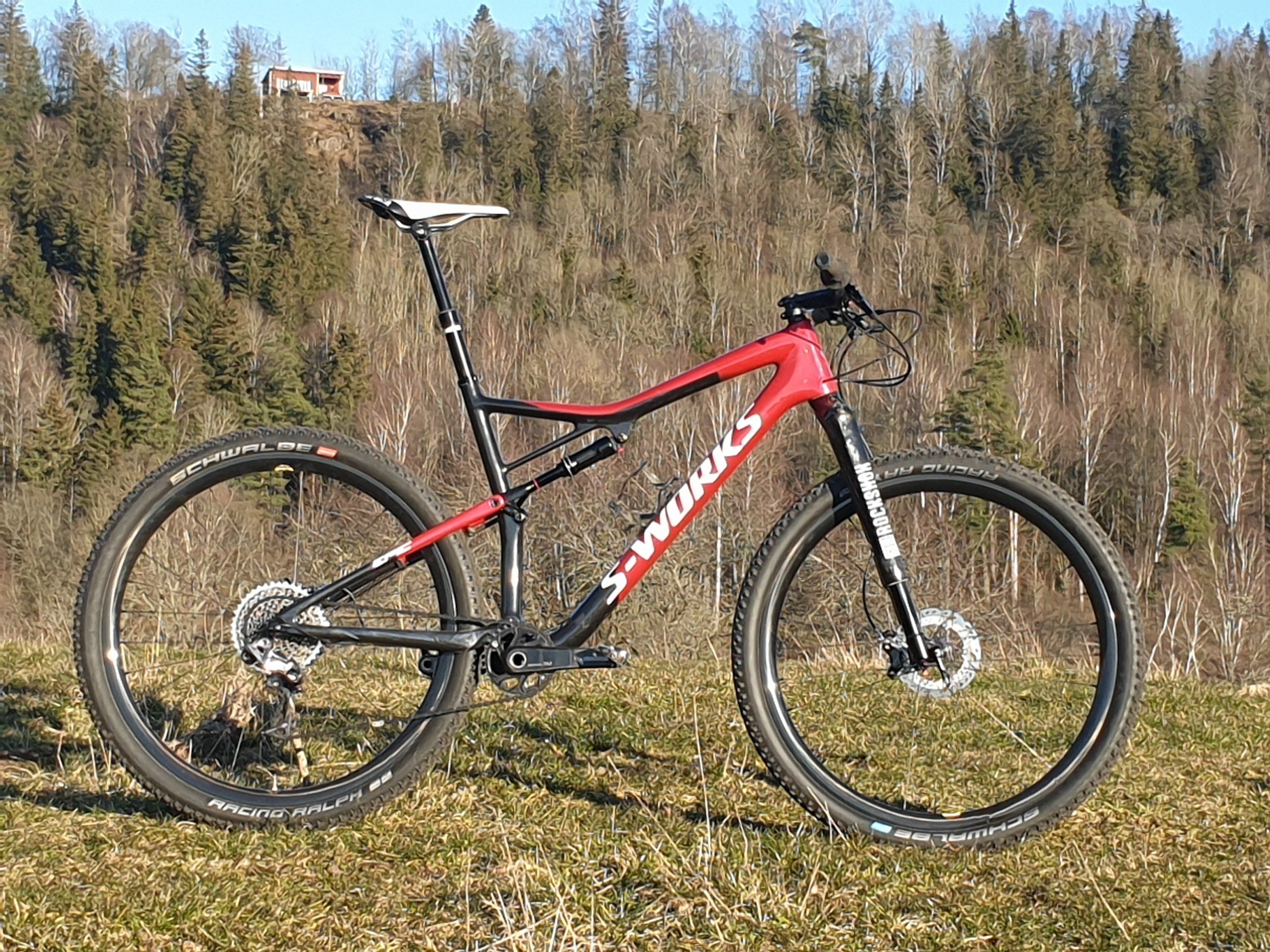

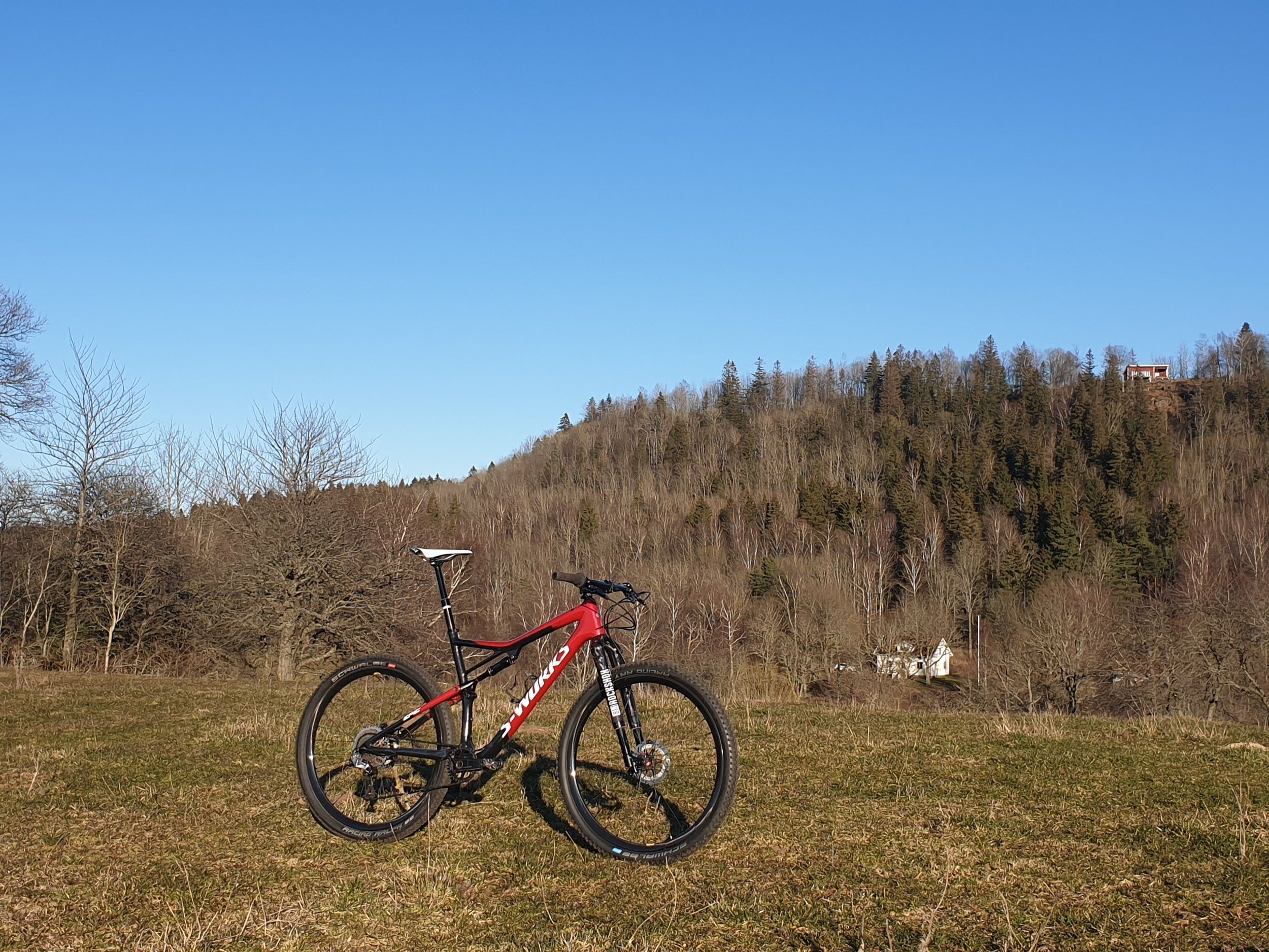

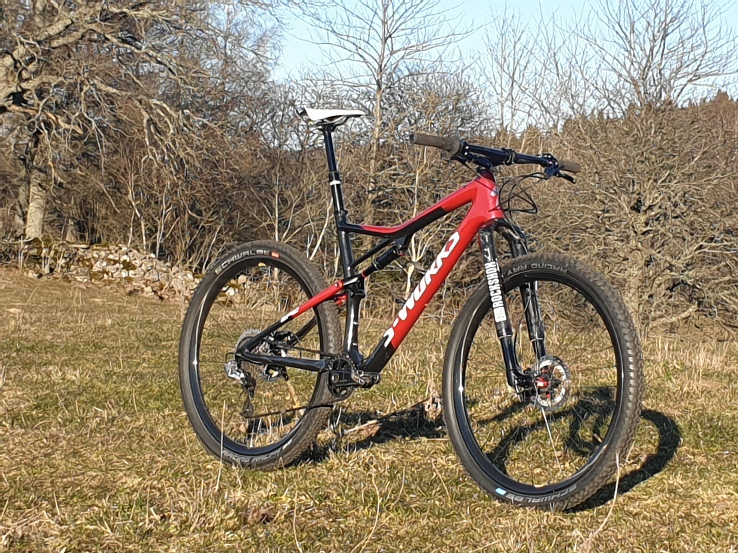

Projekt Epic...
Nu är cykeln klar å provkörd... blev nöjd.
Mest nöjd med Rs1an och bromsarna... tycker de är så jäkla go gång i framgaffeln å älskar könslan i guide!
    945.5 KB · Besök: 281
    888.5 KB · Besök: 263
    869.5 KB · Besök: 221

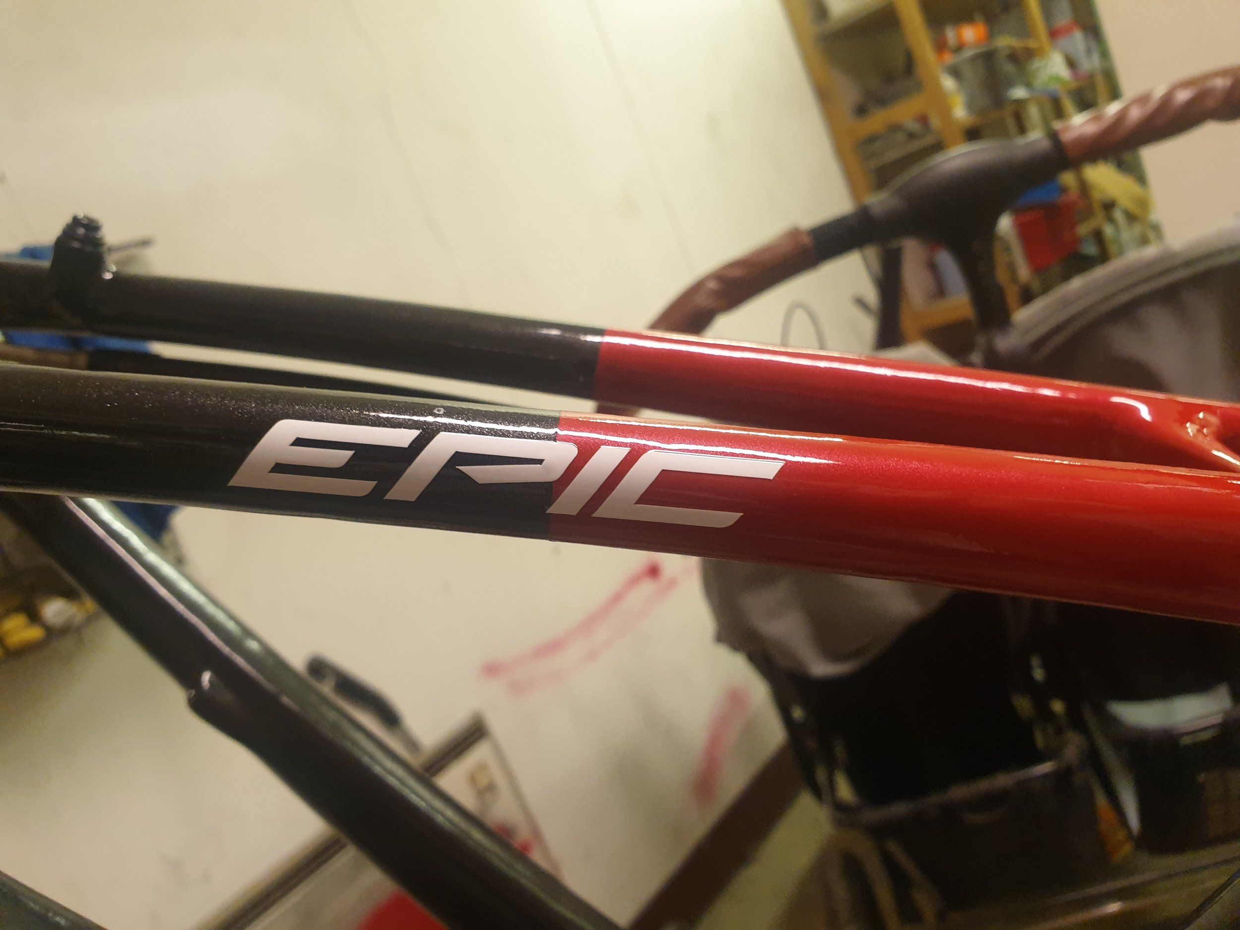

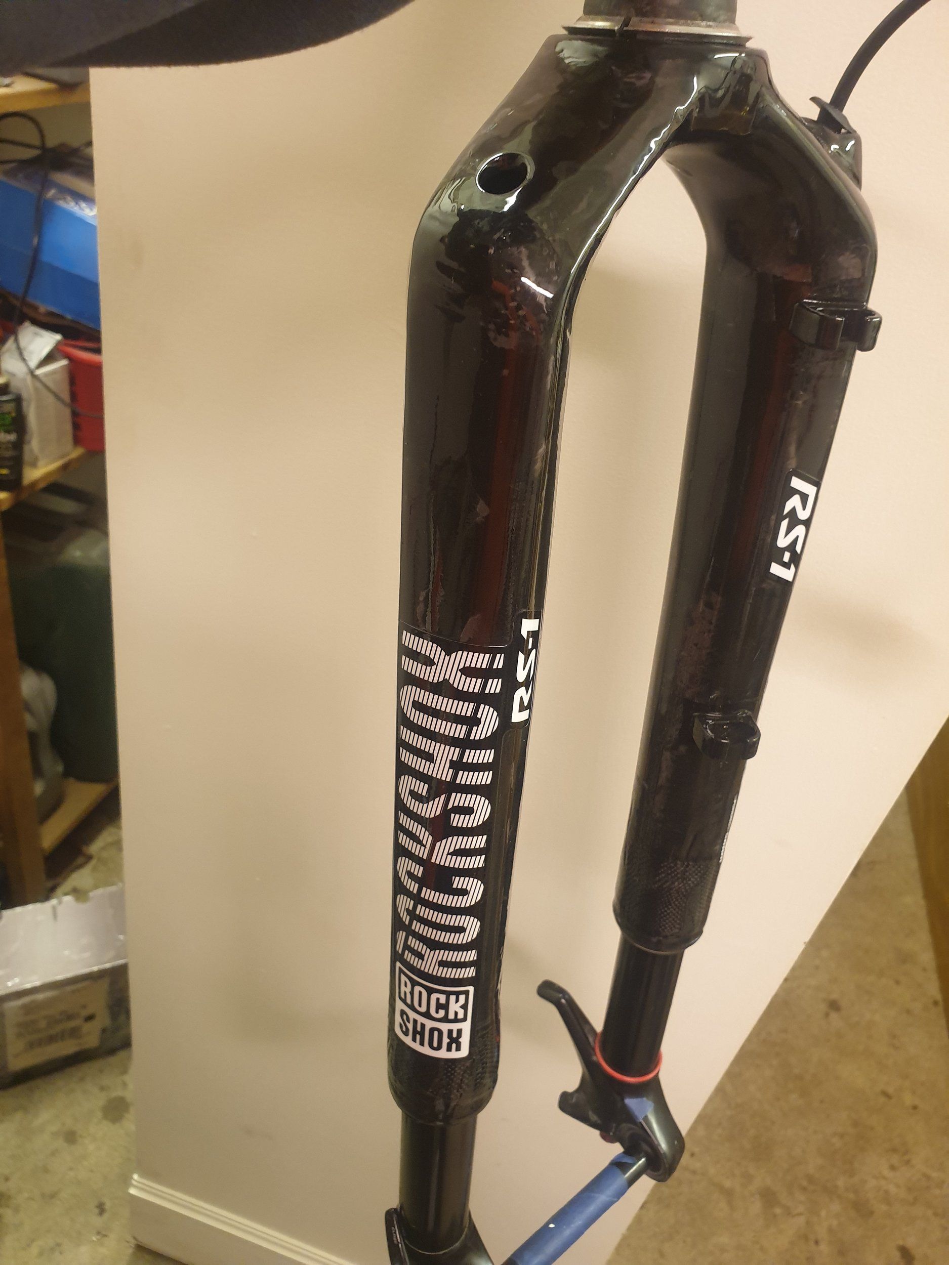

Projekt Epic...
Fin lack och design ! Berätta gärna hur lacken gick till ! Vikt ram och färdig hoj ?
Tack!
Först slipa jag bort allt färg å filler...
Spraya sen på en primer...
Spraya sen på metallic sprayfärg från Montana. Hitta inte rätt i sverige så beställde från Italien.
Sen på med 2K klarlack.
Slipat försiktigt efter de med 2000 sandpapper å sen polering.

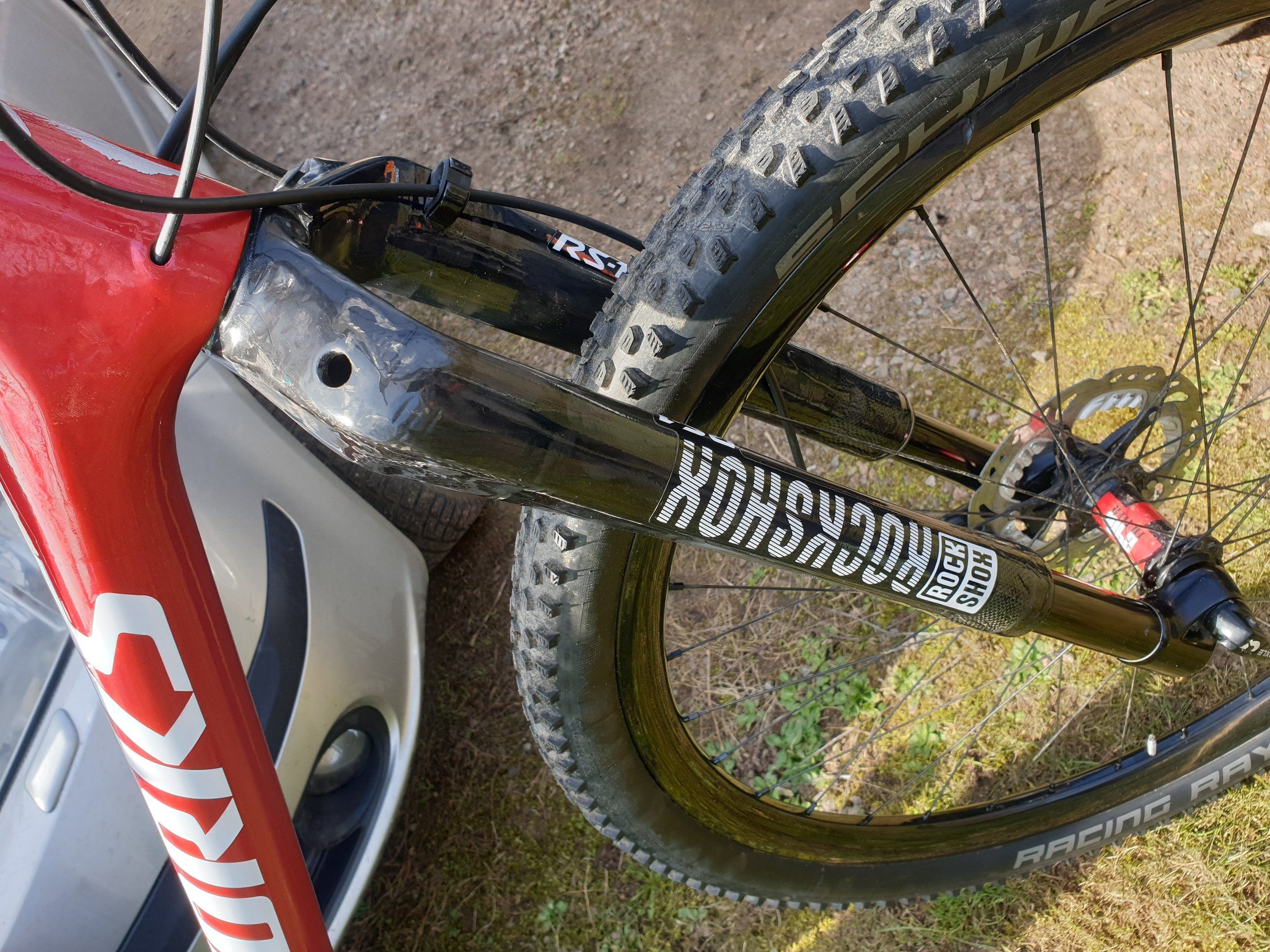

Framgaffeln är nerslipad, primer å sen 2k klarlack.
Ramen vägde 2200gram nånting utan lack... ca 150gram lättare än min s-works som jag hade innan!
