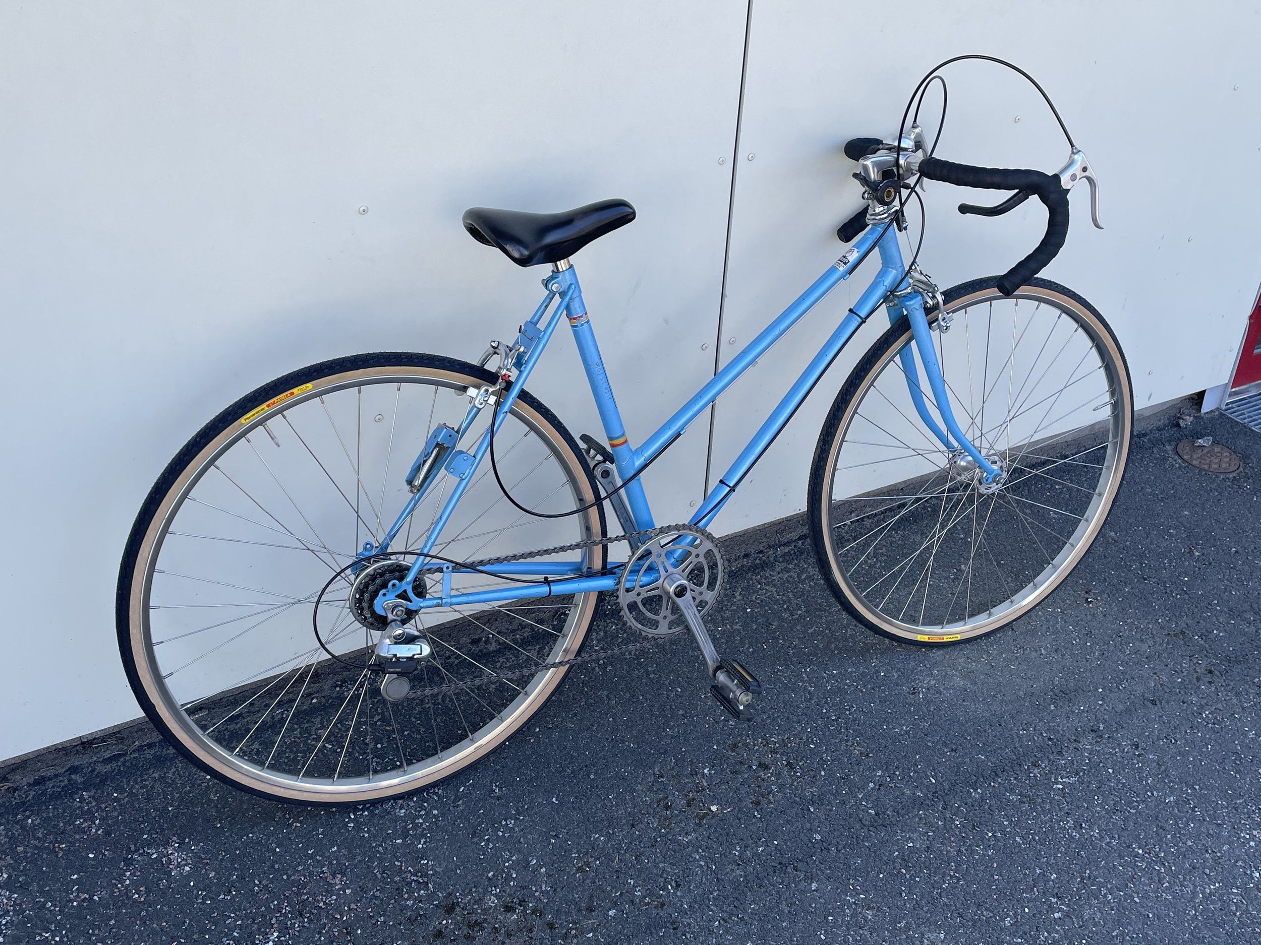

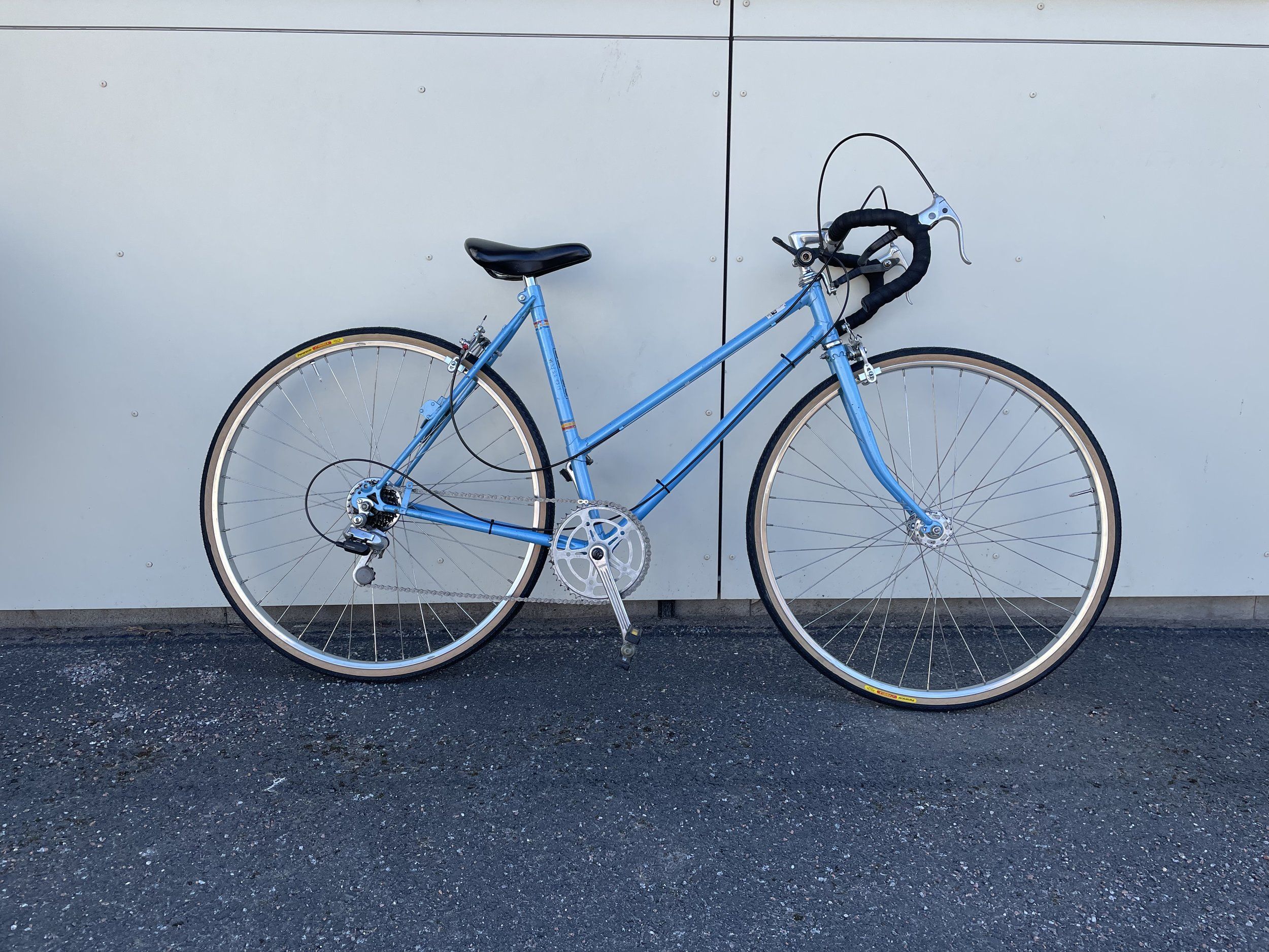

Ursäkta rubriken, men det var just så som cykeln var annonserad. Som en italiensk racer. Det såg jag redan i annonsen att det inte var, men det var inte heller det jag var ute efter. Men det gav mig lite möjlighet att knorra när jag köpte den och fick prutat ner priset hela 300kr. Halvdålig stämning när säljarens man fick sköta affären med oss och frun på högtalartelefon, som inte uppskattade prutningen. Nåväl, det blev ju affär!
Varför har jag då köpt detta åbäket? Vi har flyttat till stan och min fru har fått jobb på Sahlgrenska och vill kunna cykla ibland. Det är bara 7km så inte lönt med en snabb cykel, men den behöver ju inte vara ful eller tråkig för det. Ramen kändes OK i storlek, sen har jag lite att pilla med - vilket bara är kul (tror jag iallafall innan).

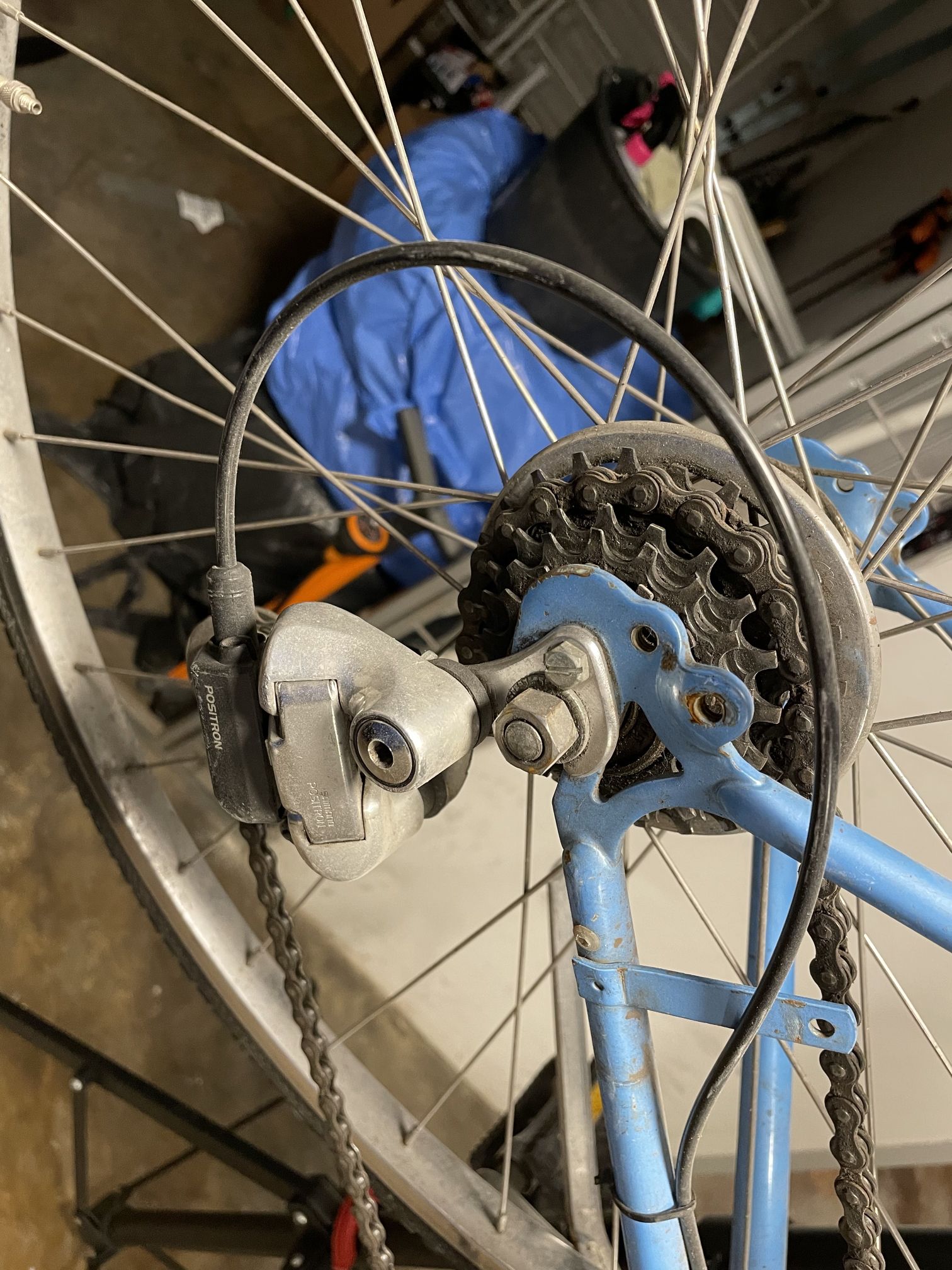

Cykeln har femdelad gängad (gissar jag) frikrans och Shimano Positron. Har ingen aning om hur man öppnar själva "lådan" där vajern sitter, men om någon kan instruera mig kan jag ju alltid försöka.
Cykeln är så modern så den är 1by, men som synes har det också suttit ett kedjeskydd här. När man cyklar i vardagskläder till sitt jobb eller för att dricka vin på stan kanske inte kedjeskydd är så dumt. Så jag lutar lite åt att sätta dit ett nytt. Men vi får se, det beror på vilka av de andra planerna som blir av.

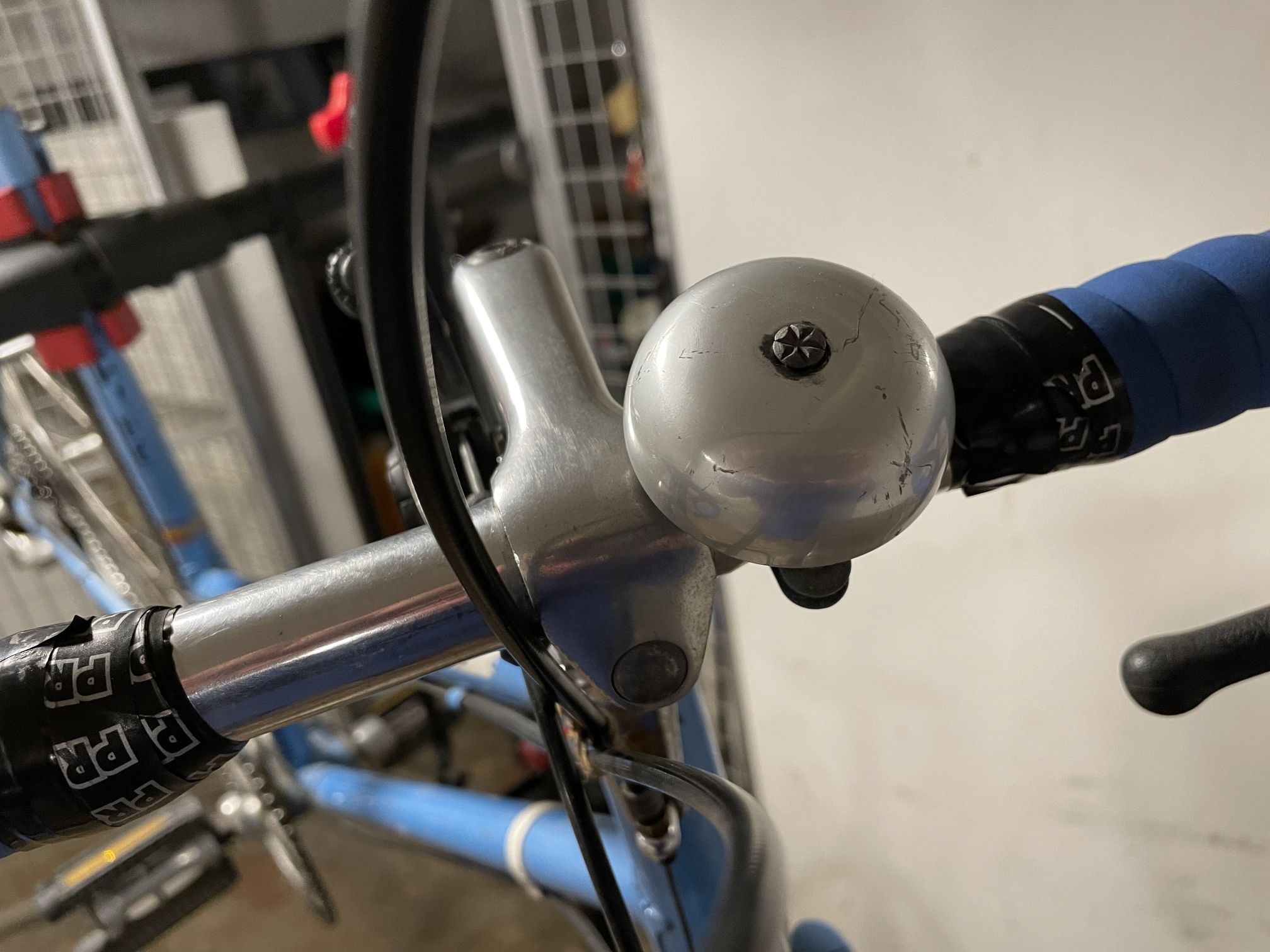

Ringklockan är snygg! Och det behövs i stan, har jag märkt - efter att ha försiktigt och mycket trevligt försökt plinga mig upp för Linnégatan via gravel bike och snabba kläder.

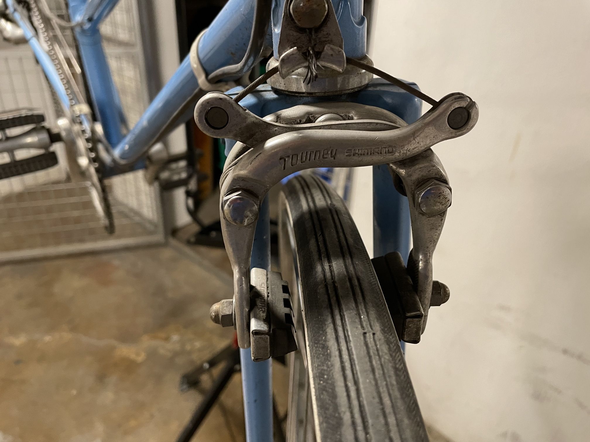

Tourney! Inte top of the line direkt, men med nya vajrar och klossar (går det att få tag på ens) ska de väl kunna få stopp på den...

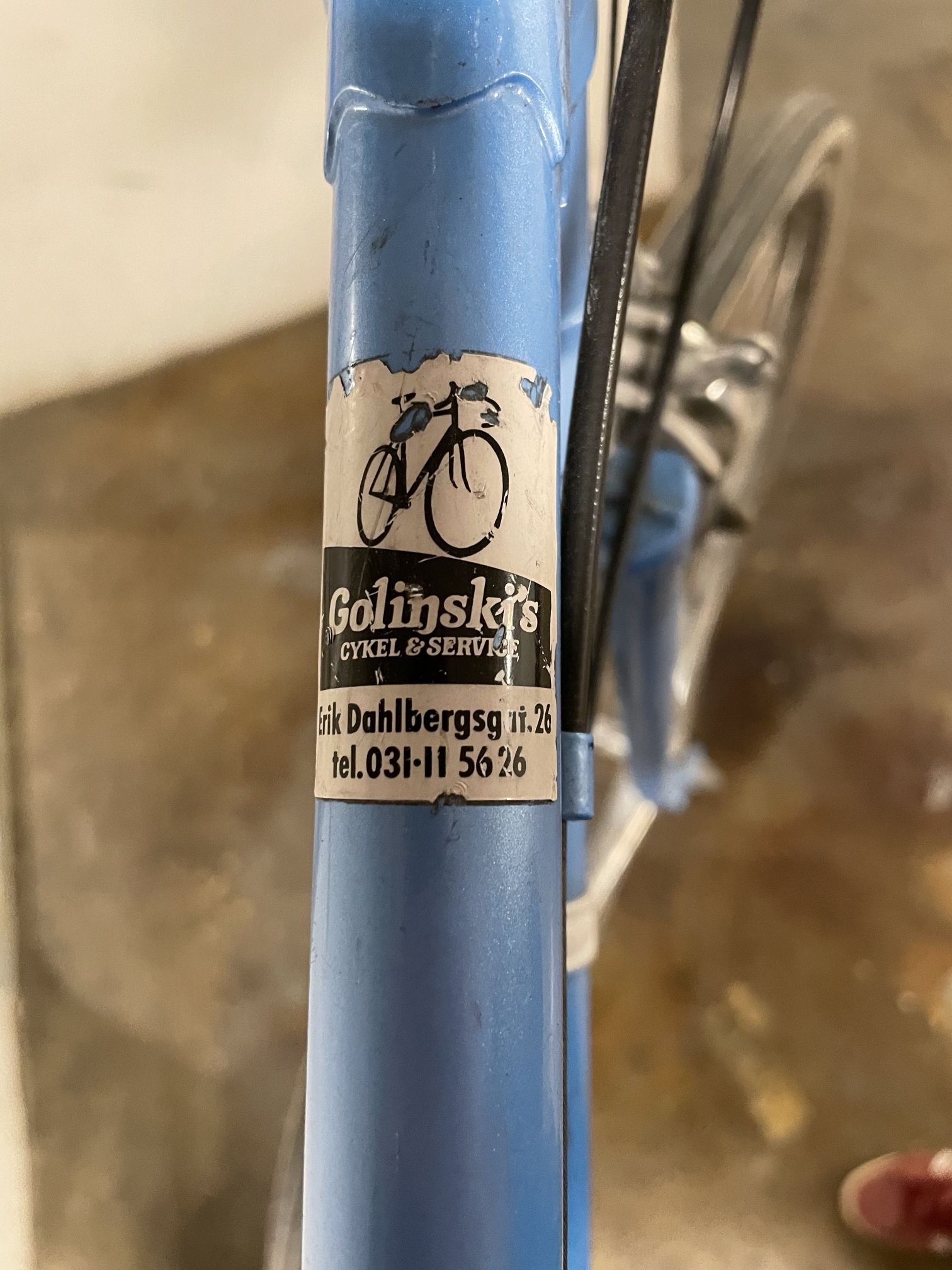

Rätta mig om jag har fel, men Golinskis bör ha lagt ner?

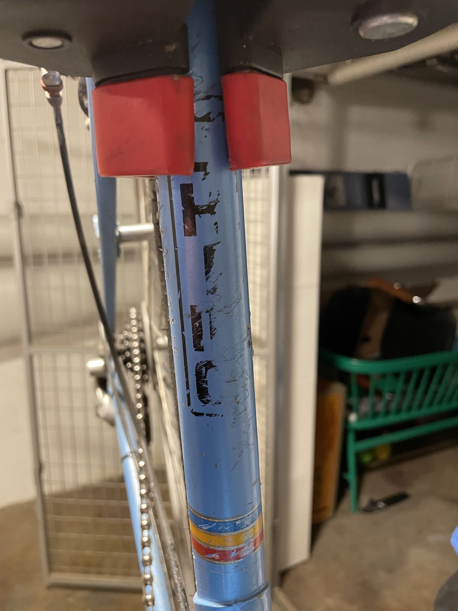

Loggan, som möjligen gav upphov till epitetet "italiensk racer". Men vad står det? SHIMO? CHIMO?

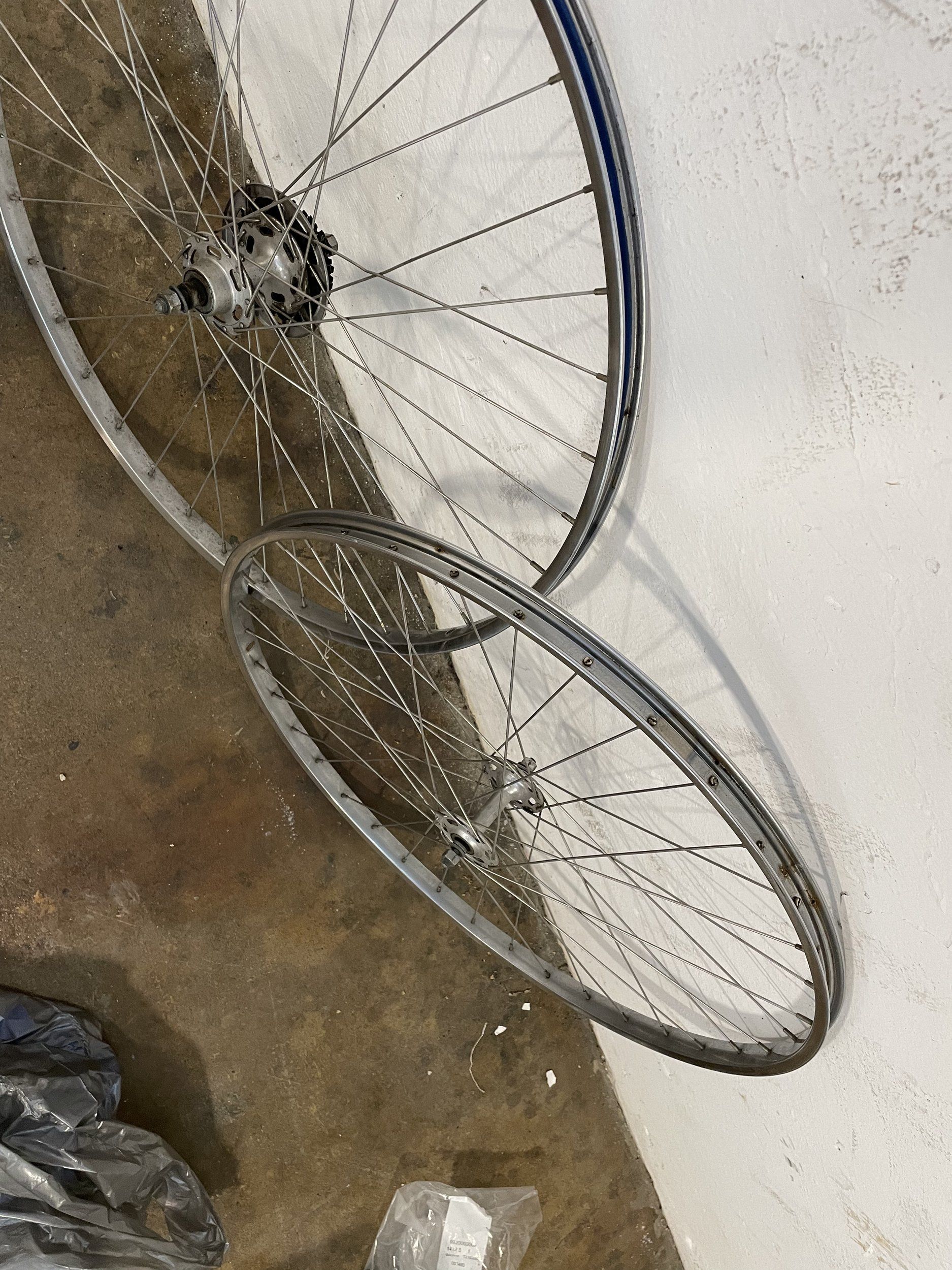

Däck är första prioritet, för att kunna ens testa cykeln och känna lite på vad som ska eller kan göras. Däckstorlek är 27 x 1 1/4... alltså 630x32. Bra bredd, men har aldrig varit inne på 630 innan. Är 630 mindre eller större än 622? Kom inte med någon slags logik här, det tror jag inte på när det gäller cyklar.

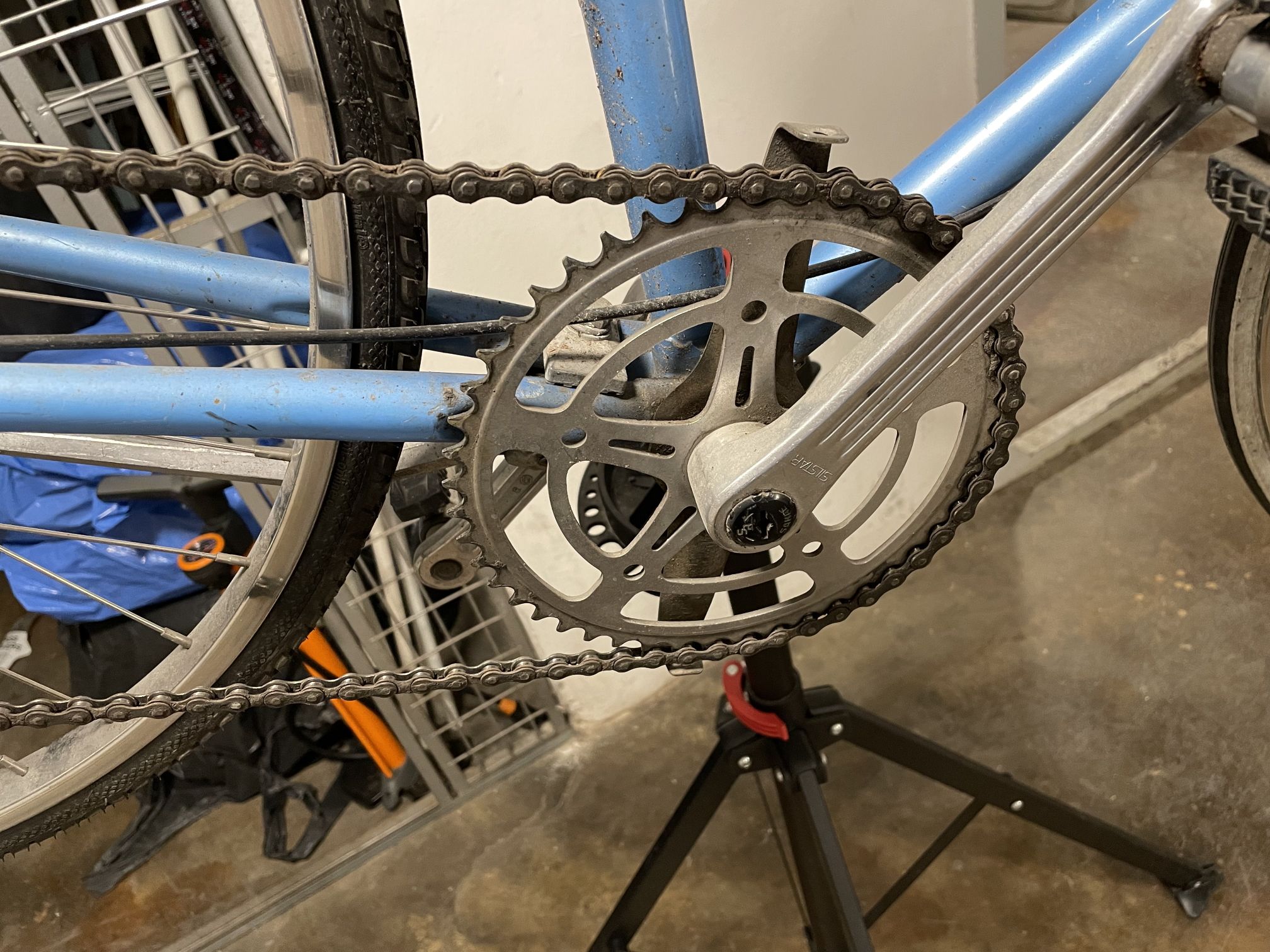

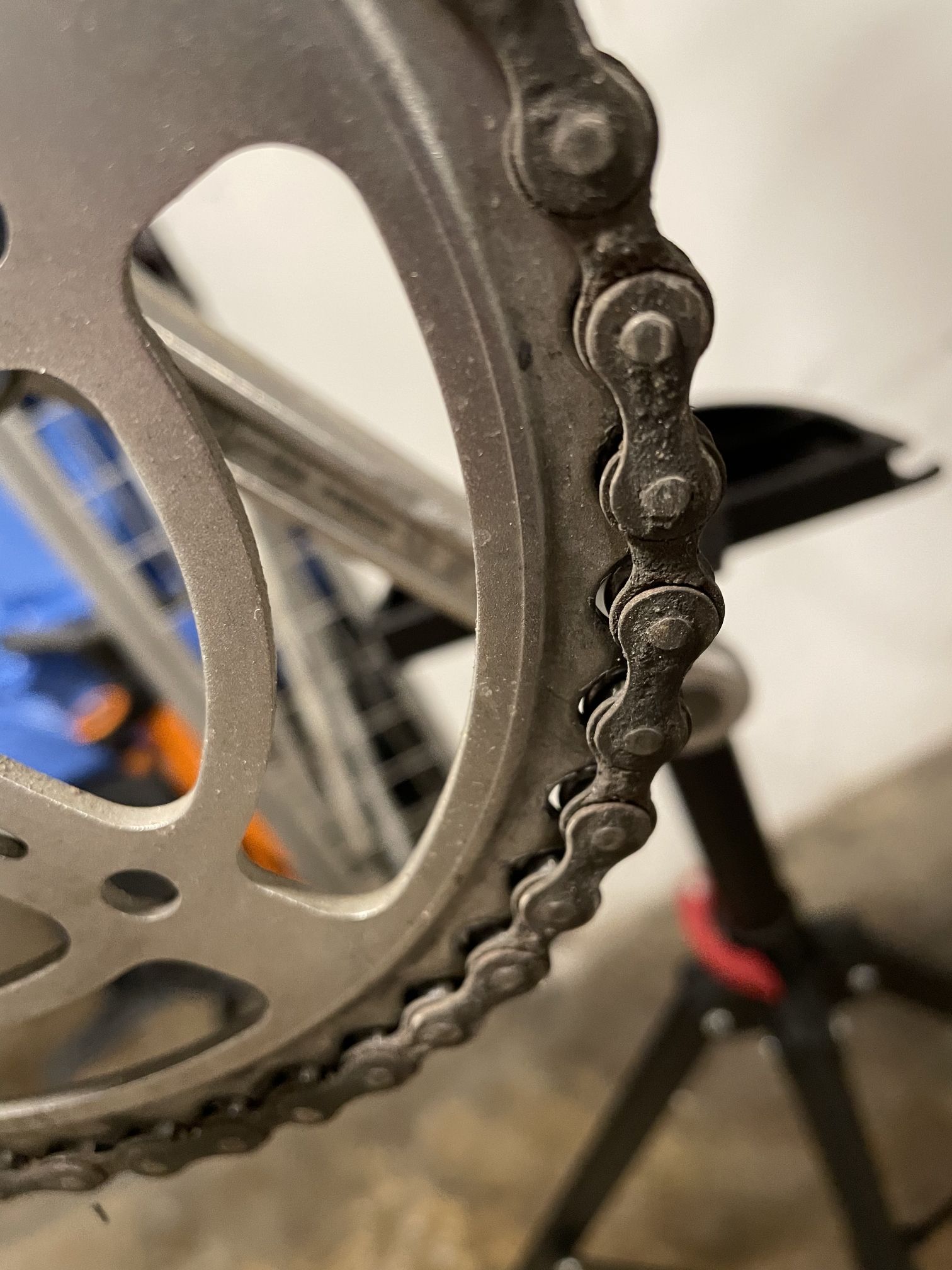

Här har vi ett problem som måste adresseras. Kedjan lägger sig inte riktigt på drevet fram. Utan kedja såg jag att det var lite skevt, så ska försöka banka det rätt. Men troligtvis är kedjan sträckt. Eller full med skit. Eller både och.
Ganska snygga, intakta fälgar ändå. Tänker att de ska få lite puts, så ska det nog bli bra.
Med denna bild vill jag illustrera att det suttit skärmar på cykeln. Men vad för storlek? Förre ägaren skulle eventuellt ha skärmar, som jag får ifall de hittas. Men jag kanske vill köpa nya skärmar? Vad passar då?

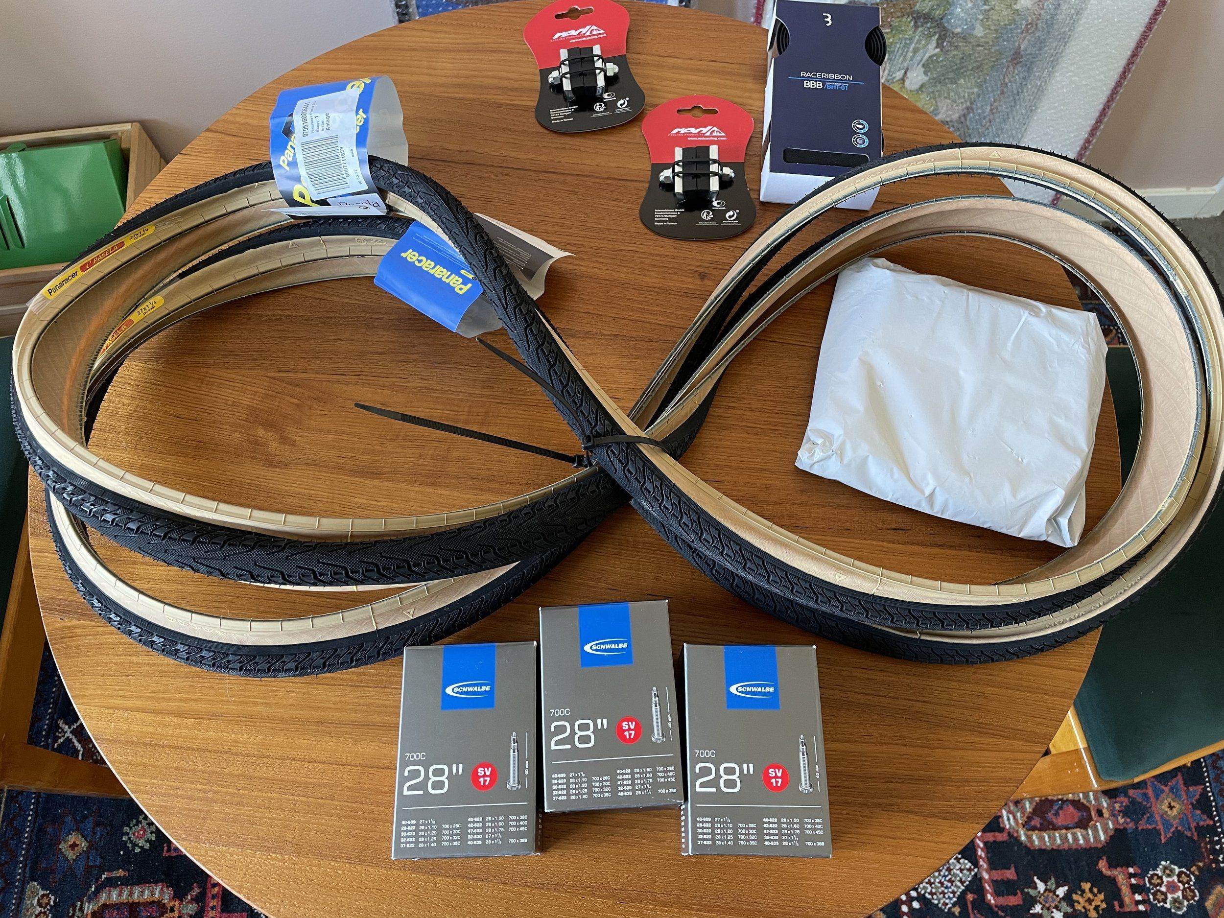

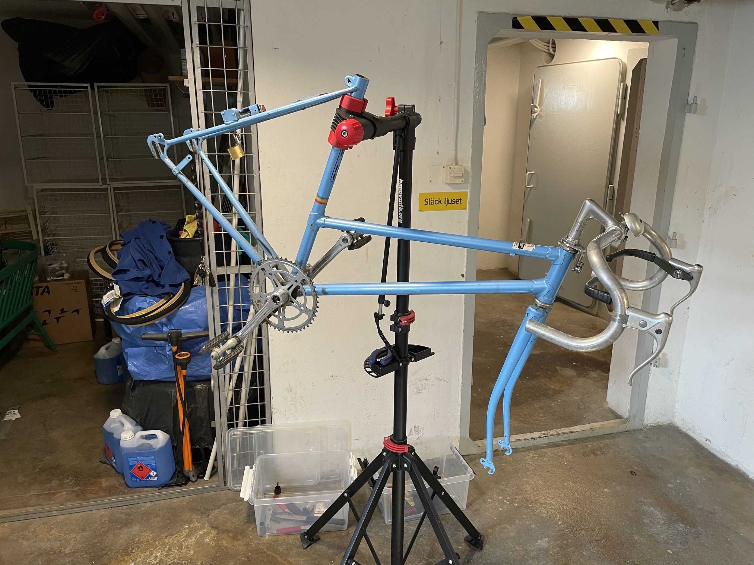

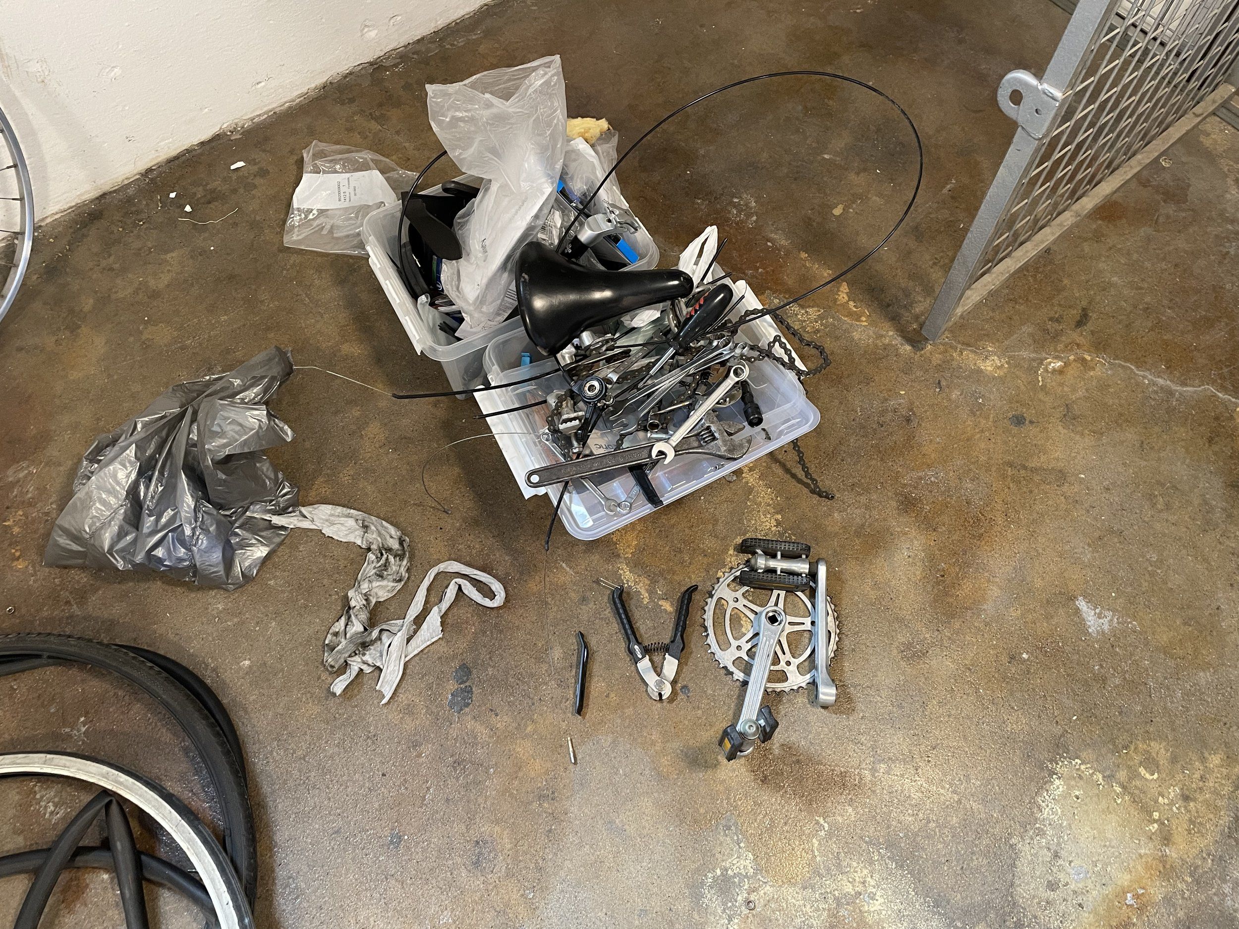

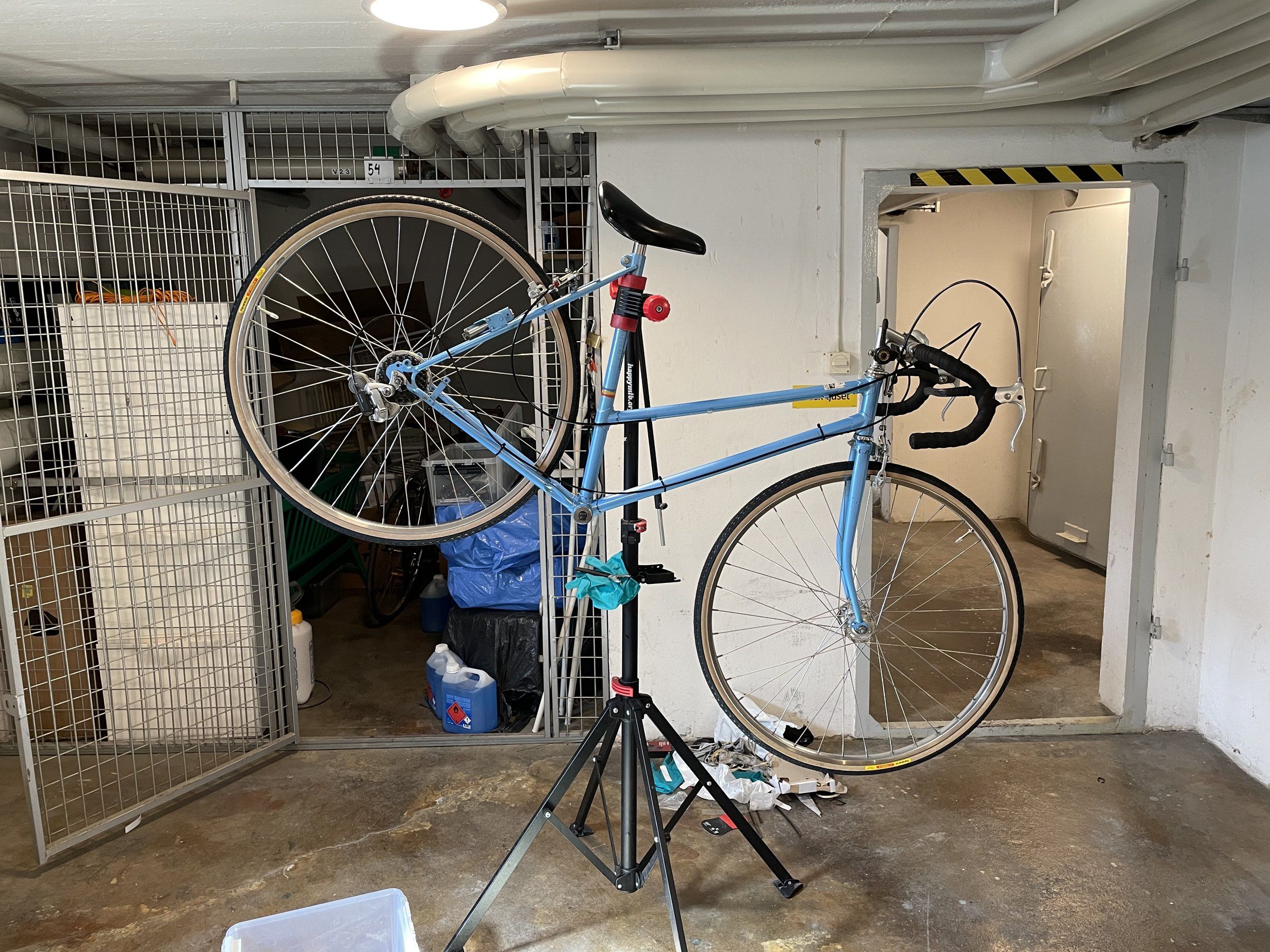

Alla delar jag beställt har kommit och hämtade upp paketet på Coop i morse. Nu är det dags för mekmys!

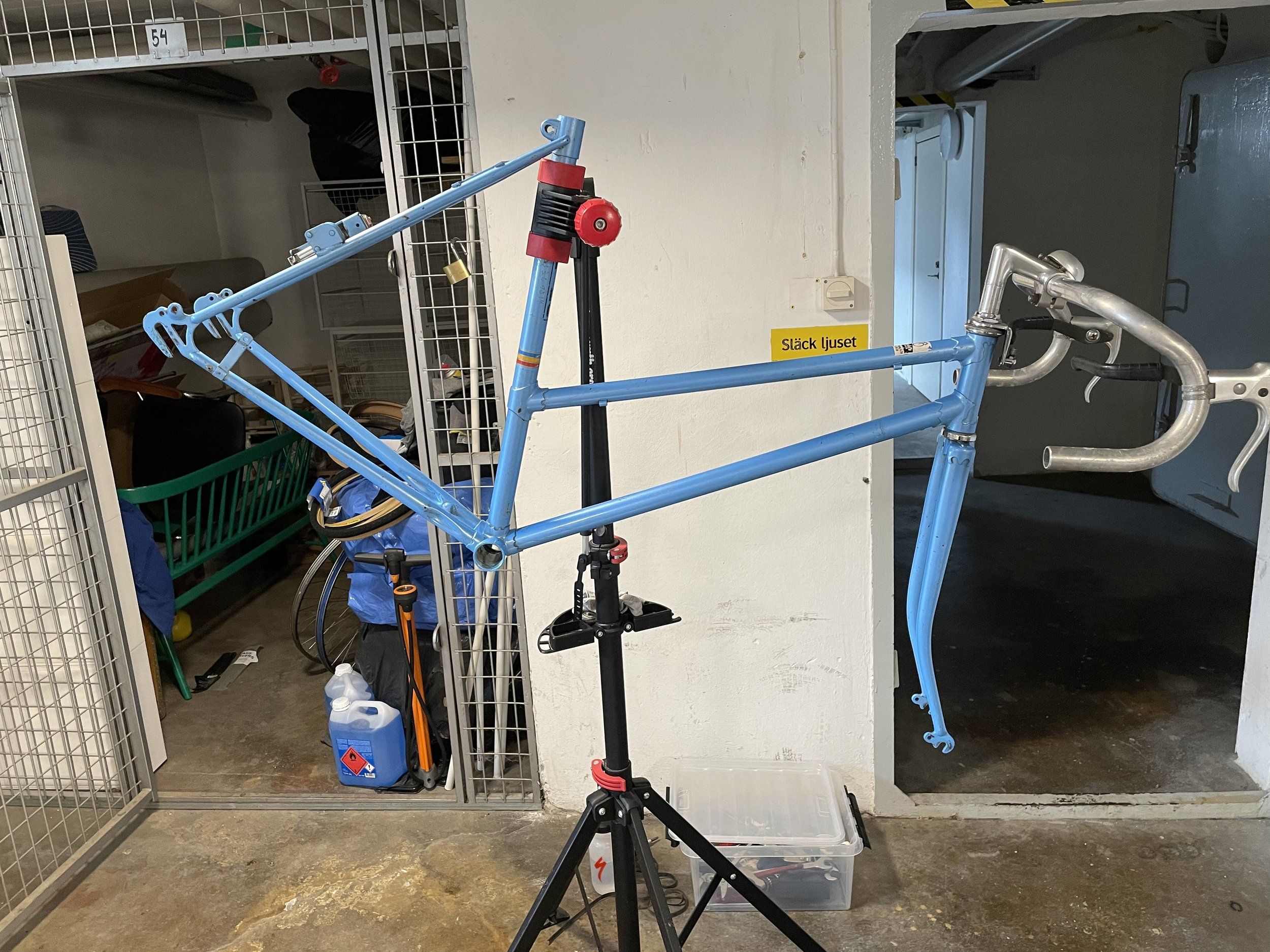

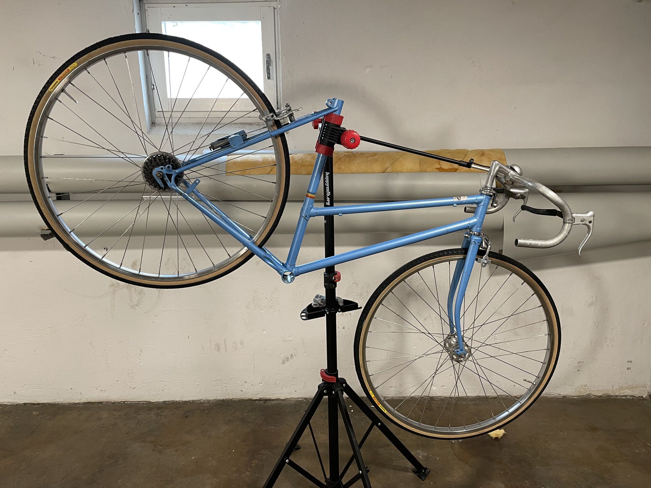

Började plocka delar, tänkte plocka av allt bara för att kunna rengöra överallt…

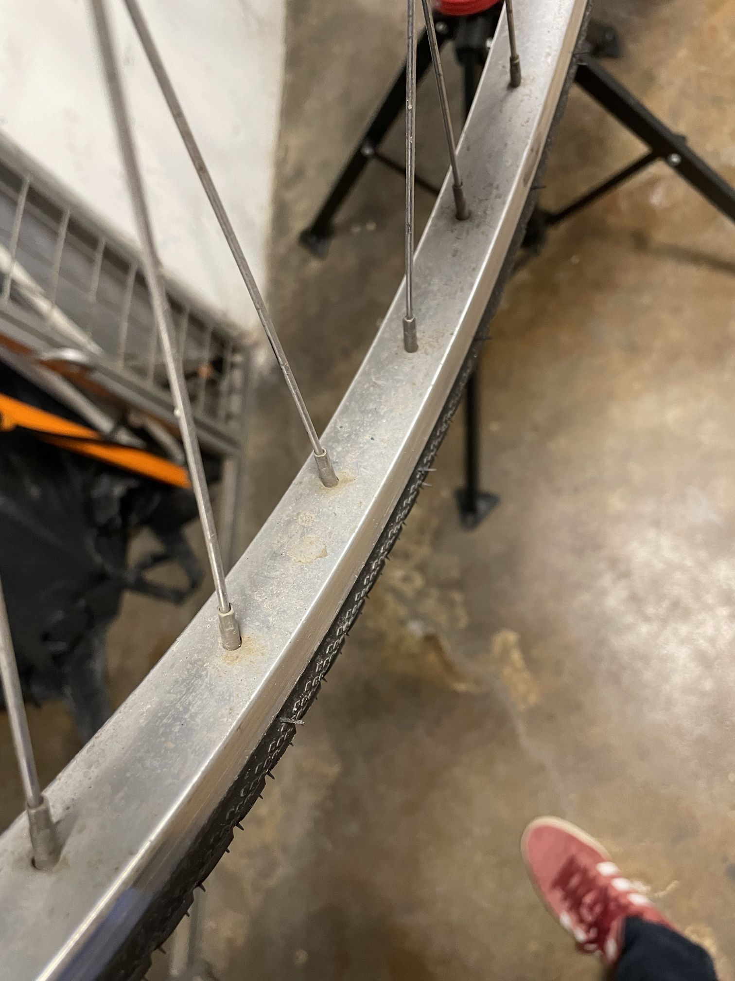

Men! Gamla cyklar ruvar alltid på överraskningar. Fälgbandet på framhjulet (troligtvis original) var av. Så blir en sväng till Veloform imorgon, de kanske har något… Har aldrig bytt fälgband, bara gjort ett gorillaband av eltejp…

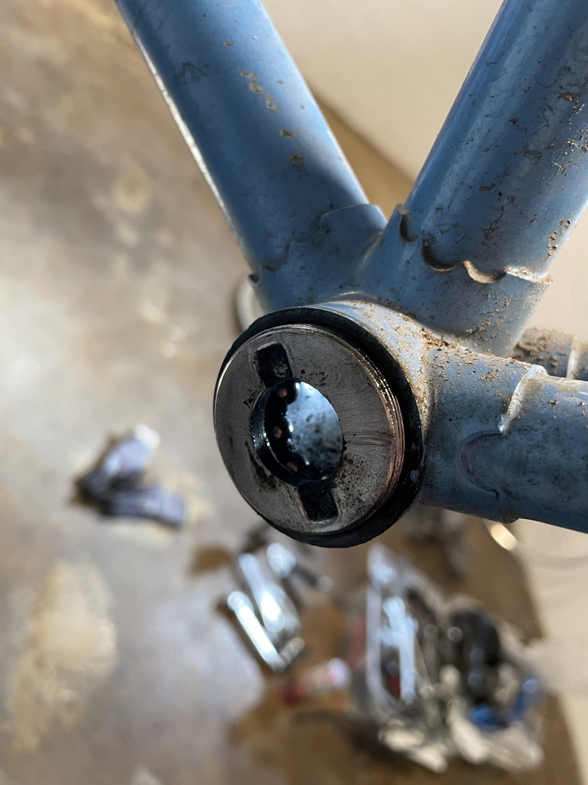

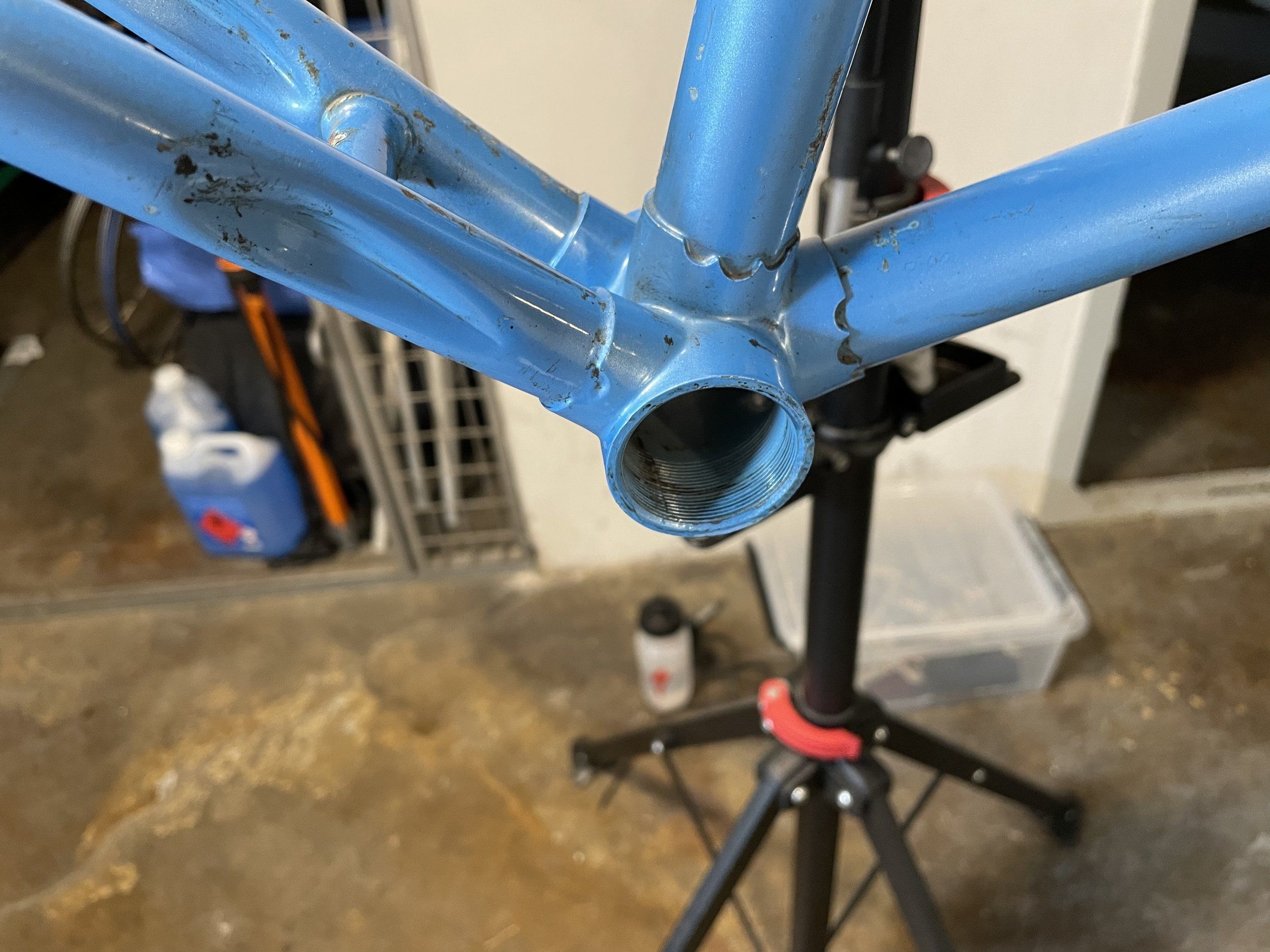

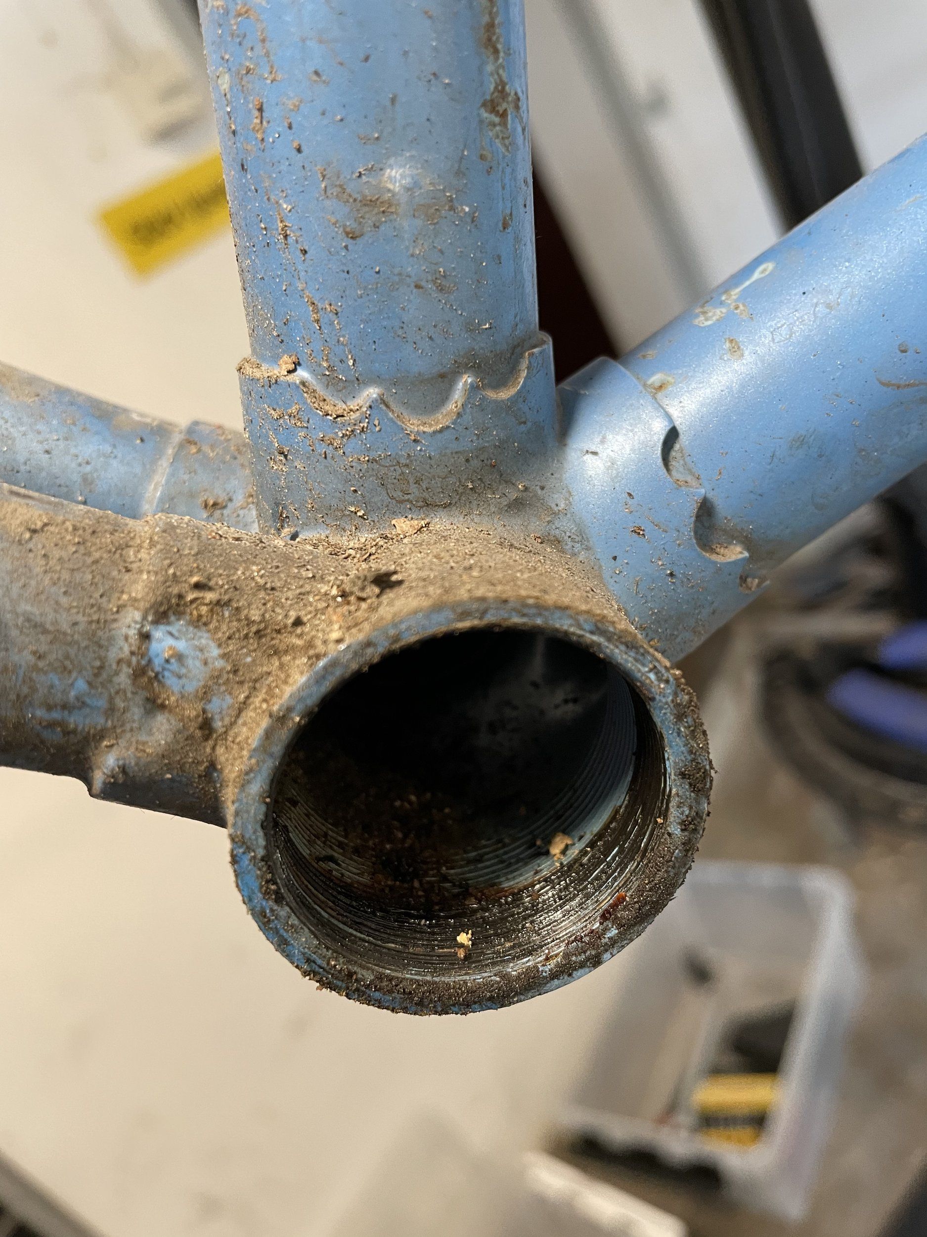

Ops, här var det skitigt. Ville få bort staget till kedjeskyddet, men det satt ju liksom i vevlagret. Lika bra att ta bort alltihop. Men bra att jag tog bort det, här var mycket rostflagor och skit.
Lyckades skruva ut denna del hjälpligt med en blocknyckel, men vad är rätt verktyg??
Jaha, det här spårade ju ur såklart
Hade egentligen tänkt tvätta den med vatten och borste, men blöt trasa med lite muc-off fick duga.
Ren och fin!
Nästa steg:
- fälgband till framhjulet
- verktyg till vevlagret
- kanske veloform har wald-korgar så slipper jag beställa?

Nu ser jag att Biltema har fälgband och det ligger ju 1km bort typ… Men kanske åker förbi Veloform ändå, har aldrig varit där.
Visa bilaga 546493
Visa bilaga 546494
Visa bilaga 546495
Visa bilaga 546496
Visa bilaga 546497
Visa bilaga 546498
Hade egentligen tänkt tvätta den med vatten och borste, men blöt trasa med lite muc-off fick duga. Visa bilaga 546499
Ren och fin!

Om du inte redan gjort det, så missa inte att öppna styrlagret, göra rent och inspektera och sedan fetta in och dra ihop.

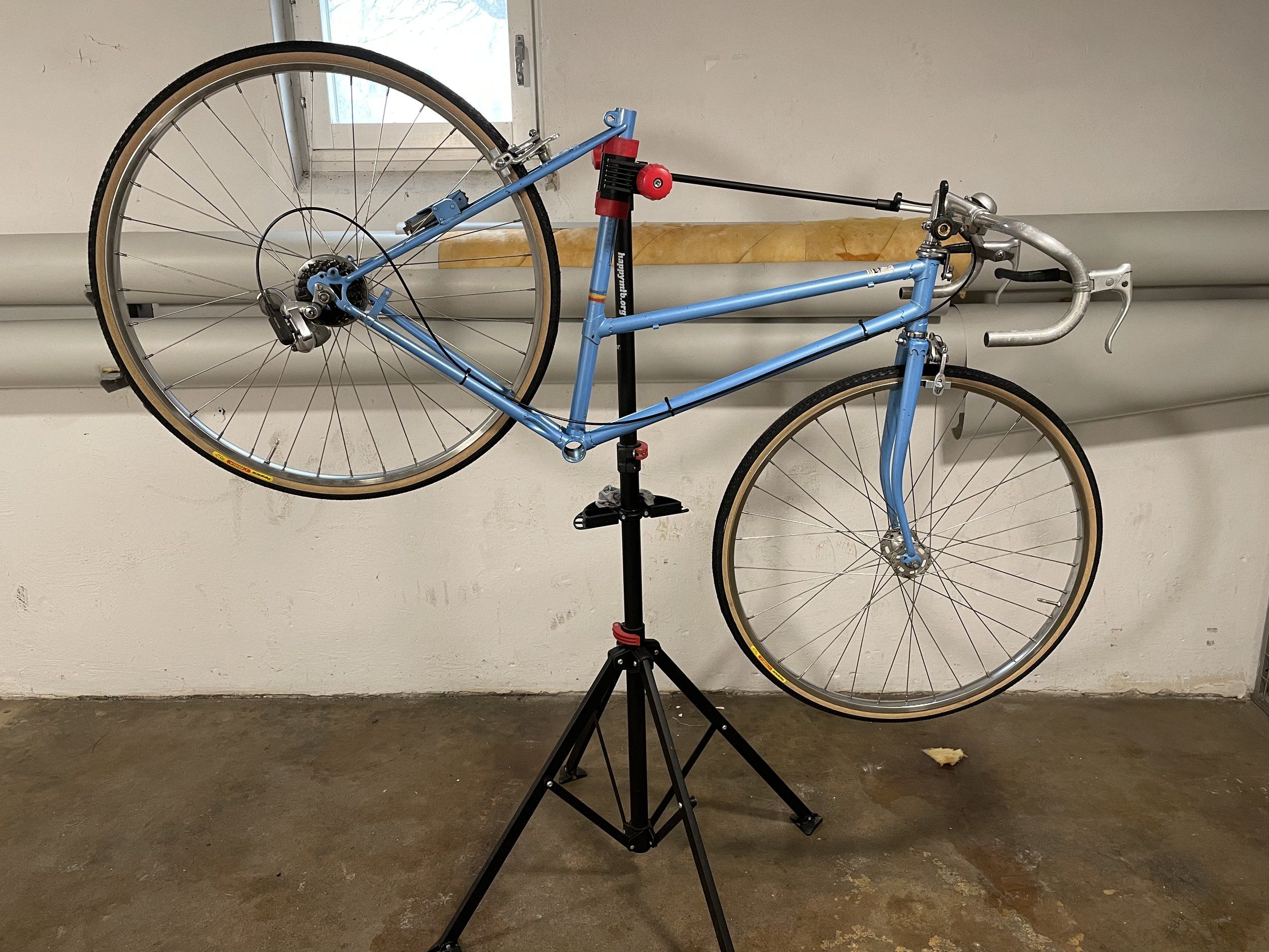

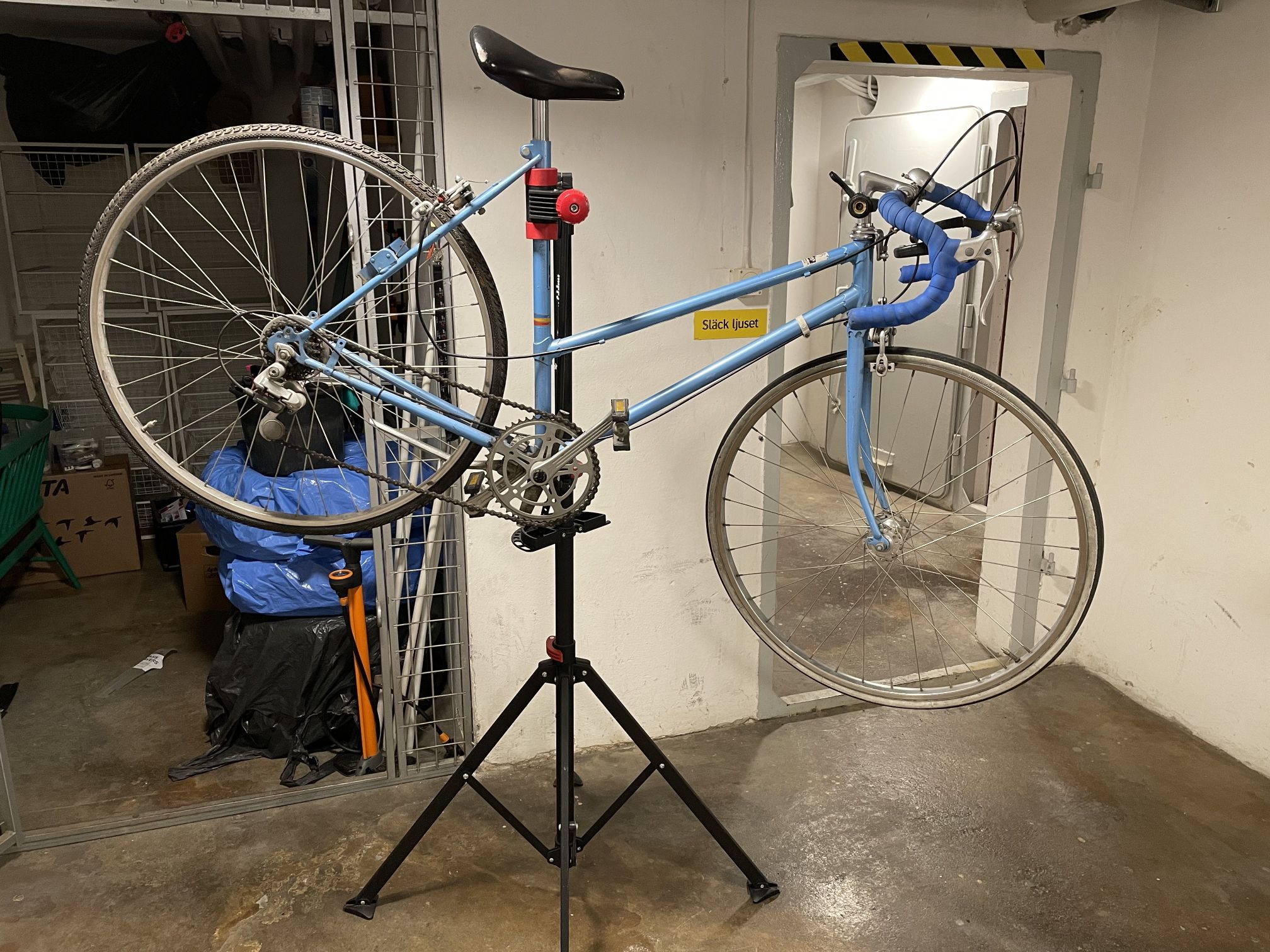

Hade fått däcken, så krängde på dem ikväll. Ovanligt lätta att kränga på, men de sitter lite snett. Får fixa det sen. Putsade upp fälgarna också. Rengjorde bromsarna hjälpligt och satte dit bromsklossarna tillfälligt iallafall.

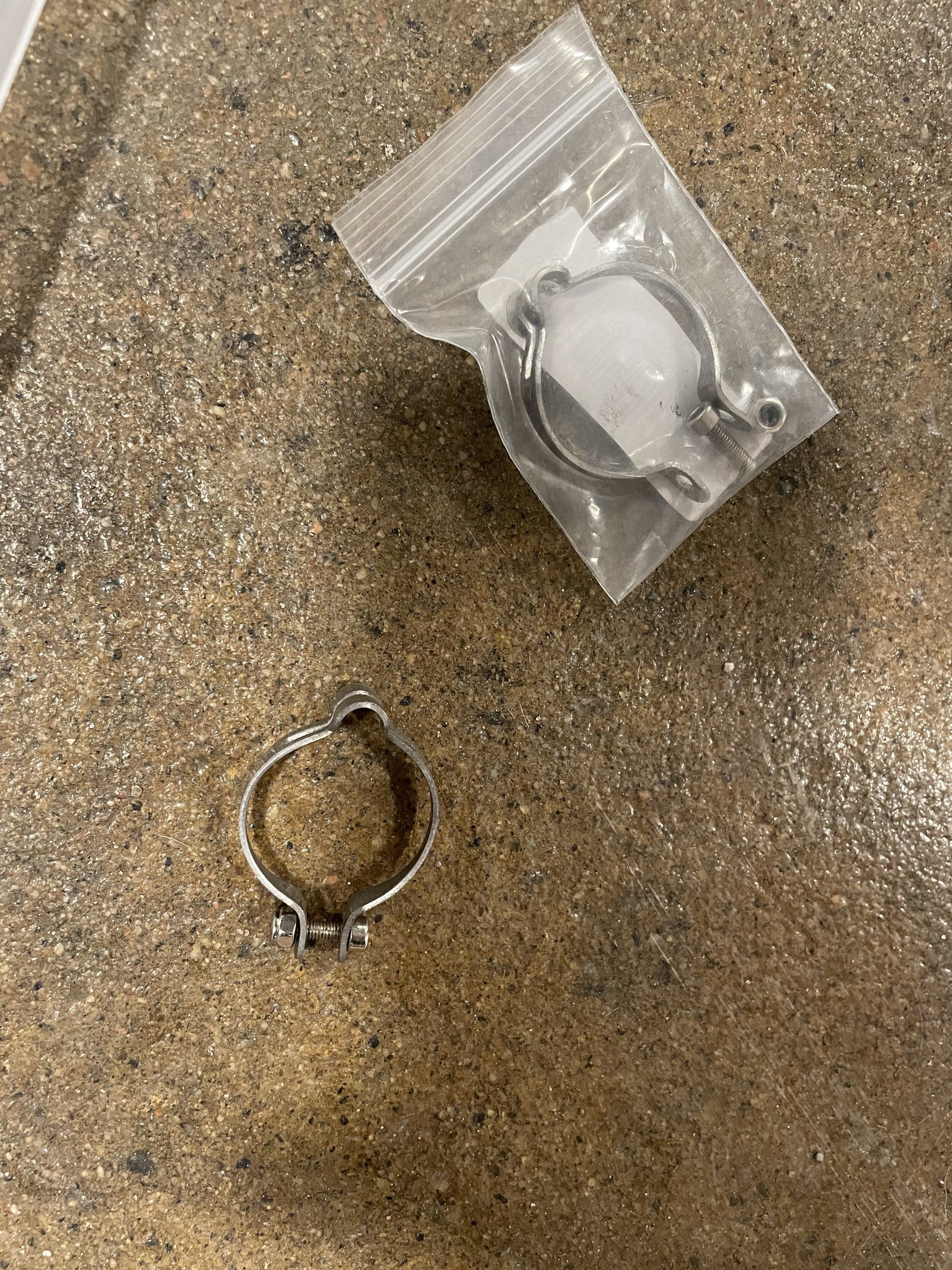

Hade några såna här liggande, hade hoppats kunna använda för växelvajern. Men röret var för grovt. :( Fick bli svarta buntband istället.
Blev väl helt OK, men det finns ju snyggare lösningar… Det fick räcka för ikväll!
Men det där verktyget till vevlagret alltså, är det ingen som vet?
Vill du släppa dom så är jag just nu på jakt efter just sådana.
Kanske har något intressant i bytesväg i så fall, eller gamla hederliga riksdaler.
Renoverar en Crescent världsmästarcykel i en annan tråd.

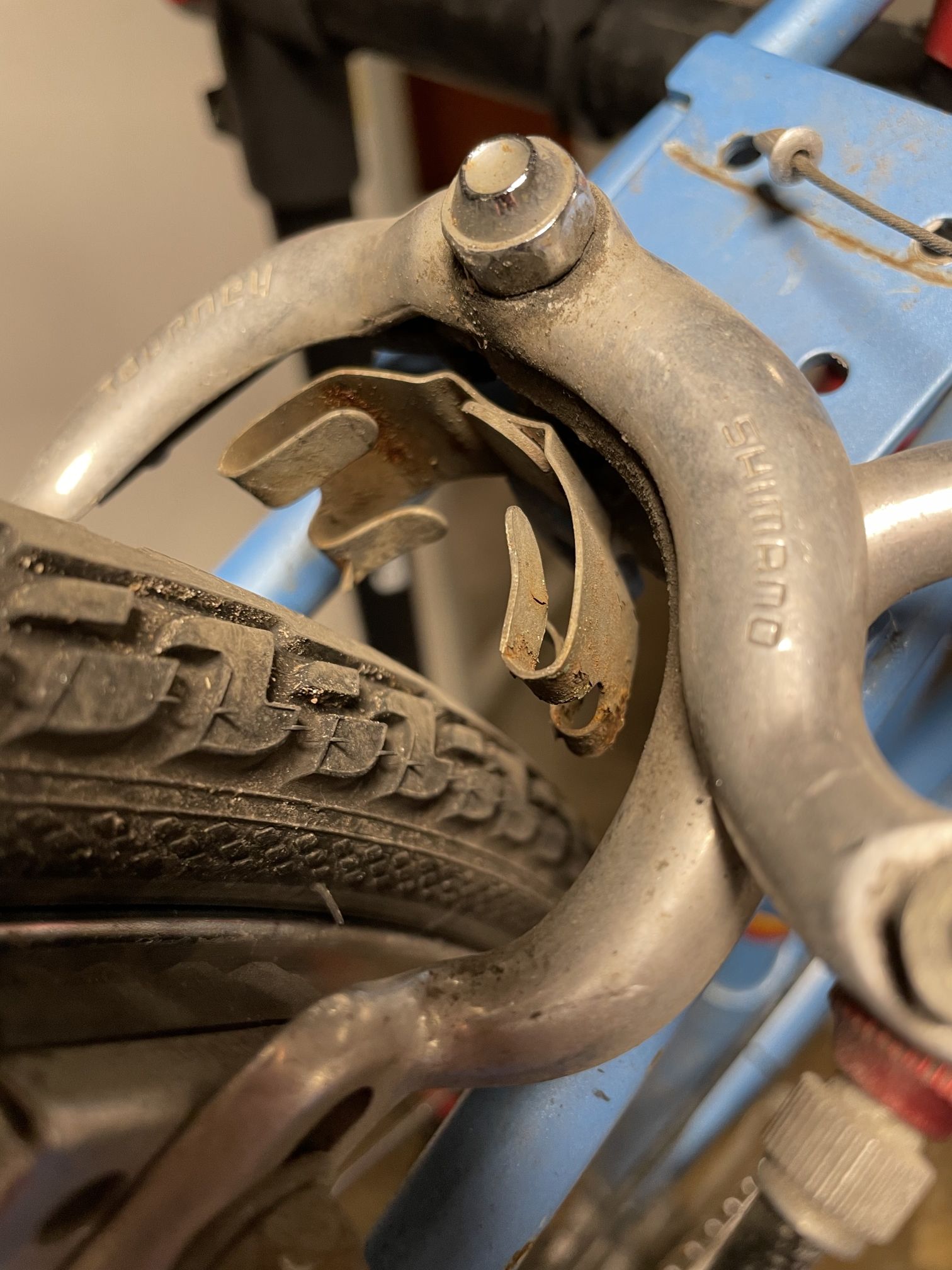

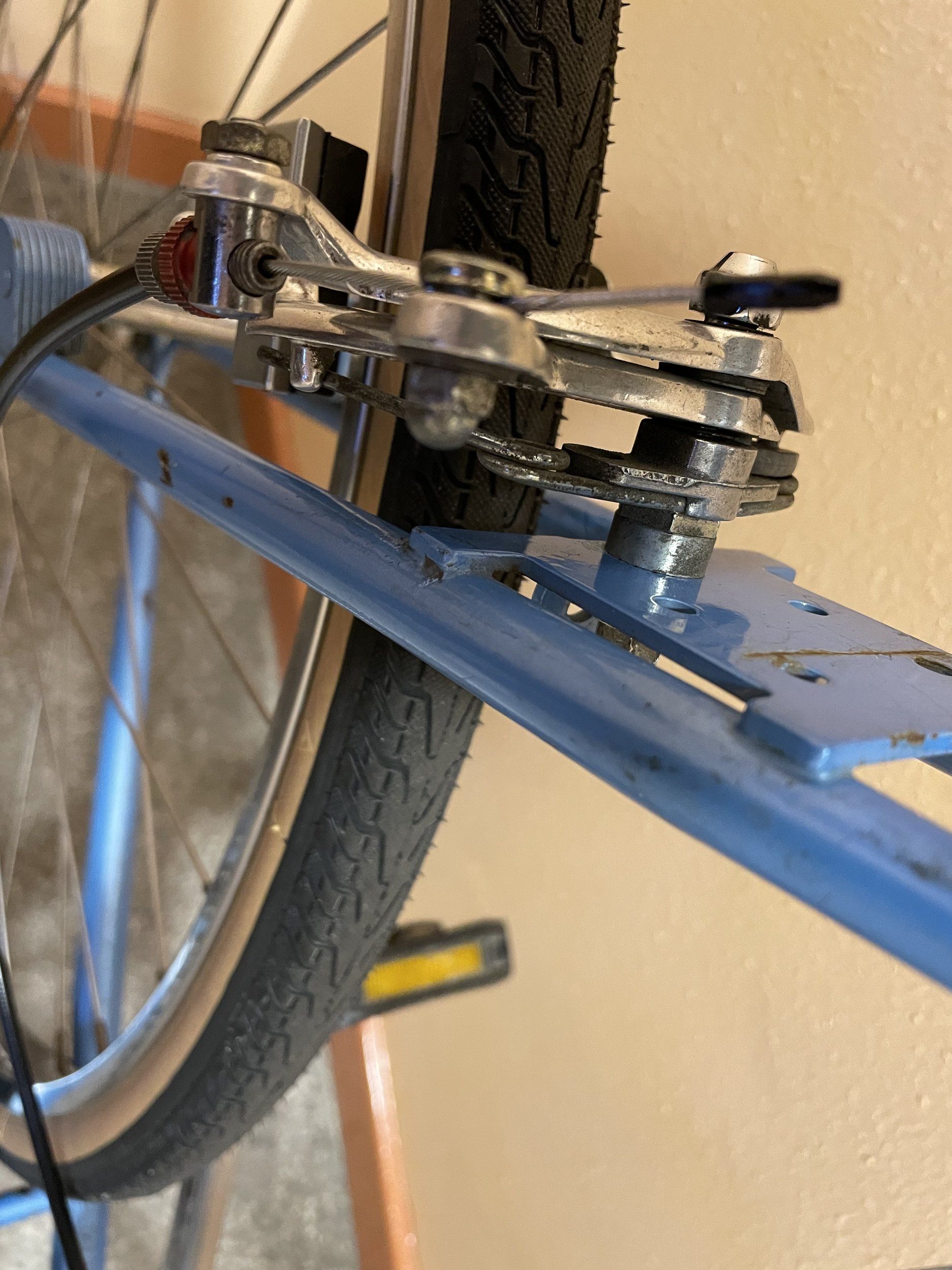

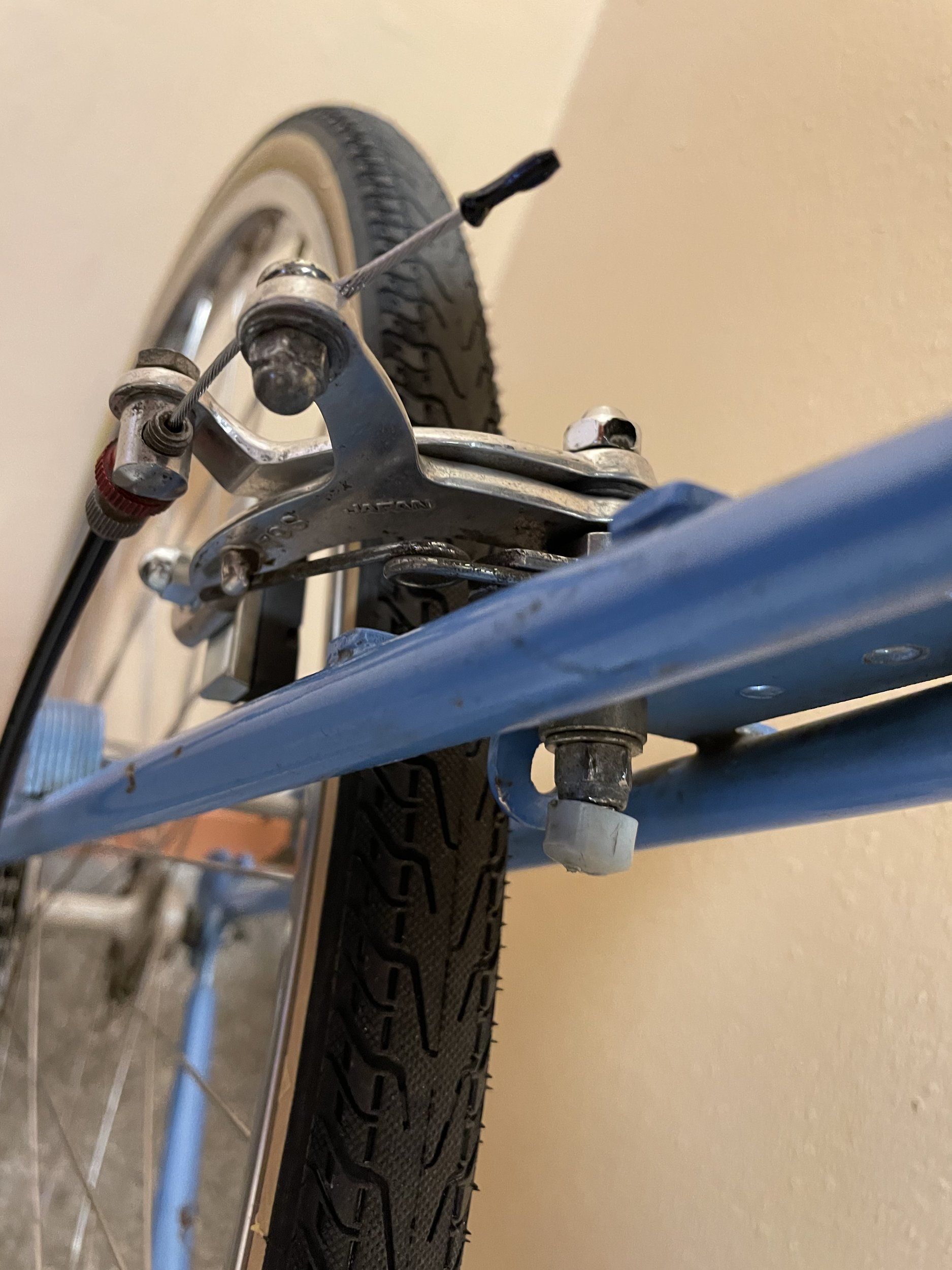

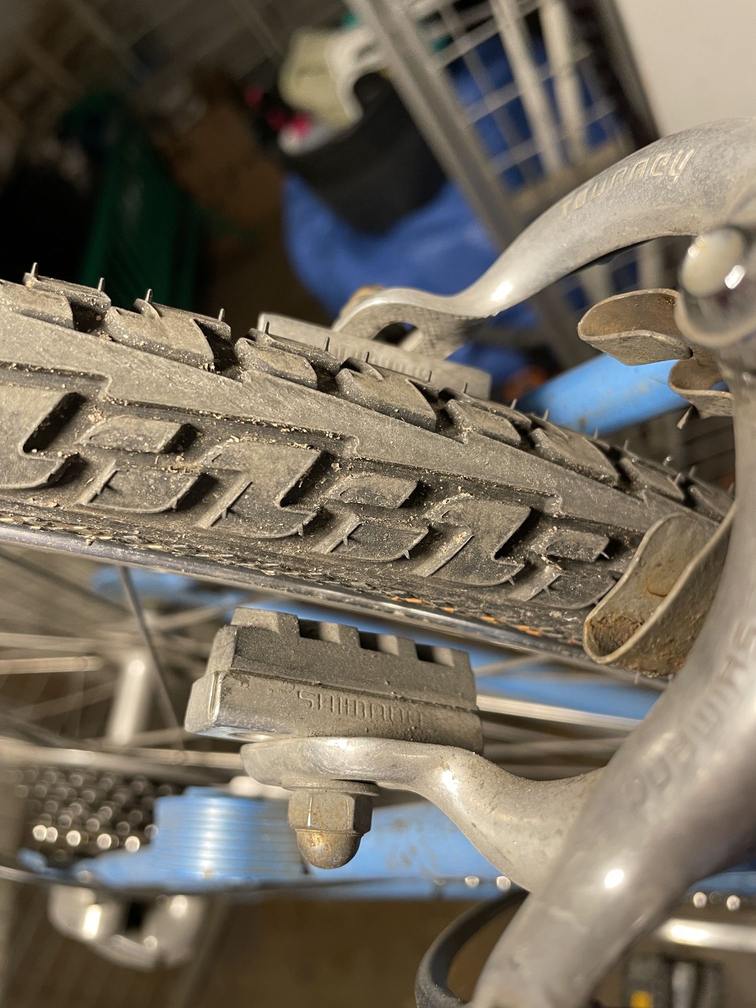

Blir osäker på om grejerna sitter i rätt ordning här eller om jag satt ihop det rätt. Bakbromsen nyper inte ordentligt utan drar liksom mest åt sidan… Någon som ser något uppenbart??
Kashmirsocialist
[Projekttråd] "Italiensk racer" blir citypendlare
Visa bilaga 549272
Visa bilaga 549273
Du har satt bromsarmarna fel. Vajern ska komma uppifrån. Byt plats på dem. Gamla sidodragna bromsar med enkel pivot har jag justerat många. När du gjort det, testa följande:
1. Lossa bromsvajern igen.
2. Dra åt muttern på baksidan så att bromsen håller sig på plats men armarna kan röra sig fritt.
3. Ta nu två nycklar (10 mm). Sätt en på muttern på bromsens framsida, en på muttern på baksidan. Nu vrider du båda åt ”samma håll”, så att du bibehåller rätt moment och ändå kan centrera bromsen över fälgen.
4. Justera vajern så att du får ett bra avstånd mellan kloss och fälg.
5. Ta ett glas vin - det är du värd.
OBS: Jag har fel om vajern. Sorry.
Vajern är inte fel. Den typen av bromsar funkar lika bra med vajern underifrån. Det är därför de används till den här typen av ram.

Förutom att muttern som är uppåt/bakåt ser löst åtskruvad ut (ser ut som en glipa) kan det vara vajerhöljena. Jag har ibland köpt billiga höljen från typ biltema eller webbshop och har man då lite flex i bromsen (vilket du har - det kommer man inte ifrån med de modellerna) och sedan eventuellt flex i andra delar så blir summan av flexet ganska stor. Jag hade faktiskt en chimon stålracer där jag hade samma problem. Kompressionsfria höljen och att försöka eliminera eventuellt flex i övriga delar bör hjälpa mycket.

Jag börjar hata den här cykeln mer och mer… Nu har frun premiärkört till jobbet och vid första turen gick Positron-kabeln av. 🤦🏼‍♂️
Verkar vara blandad giv om det går eller inte går att fixa. Känner att det är utanför min kunskap. Finns det nån verkstad i Gbg som kan tänkas klara av detta?

Jag kan lösa det, tror jag. Fixa en ny kabel bara.

Min åsikt om positron är...byt till vad som helst och du får både inre harmoni och ett lyckligare liv.
Är inte fjädern åt fel håll i bakbromsen? Ska inte den vändas 180°? Blir osäkert men den ser sne ut och sitter lite oskyddad.
Tanken har slagit mig och visst kan man säkert hitta en billig bakväxel. Men ramen saknar mothåll för vajer, så då måste jag leta upp det i cykelbutiker som säljer gamla grejer eller NOS. Känns dyrt.
Ramen råkar passa min fru, så det är därför jag håller kvar vid den.

Efter att ha lyckats hitta en positron "vajer" för lika mycket som en bakväxel och smällt av den igen kanske harmonin landar...😇
Ramen funkar säker super, fin färg och troligen lätt, kör bara!
Velocipeden
...och drar du växelhölje hela vägen slipper du både öppningar som det kommer in smuts och vatten i, och mothåll.

Jag har haft en Motobecane med Positron. Det är fullt möjligt att man kan förbereda och fixa allt så det inte krånglar mer. Men när man köpt ett nytt kit, och ser hur pianotråden har en böj istället för att växeln flyttat sig, blir man rätt less på konceptet.
BJS
Trots att jag mer positiva erfarenheter av positron håller jag med. Det är enklare, billigare och fungerar bättre med en normal bakväxel.
BJS
Okej, så man kan köra hölje hela vägen? Did not know this, trodde det flexade för mycket. Så om jag sätter en sån här på styret, eller motsvarande, (hon vill ändå byta till komfortstyre) och hittar en billigbakväxel så är saken biff?
Ja, det går köra heldraget. Har man bra hölje och lyckas dra det i mjuka böjar fungerar det riktigt bra dessutom.
Och lite flex spelar inte så stor roll om du inte kör indexerat.
