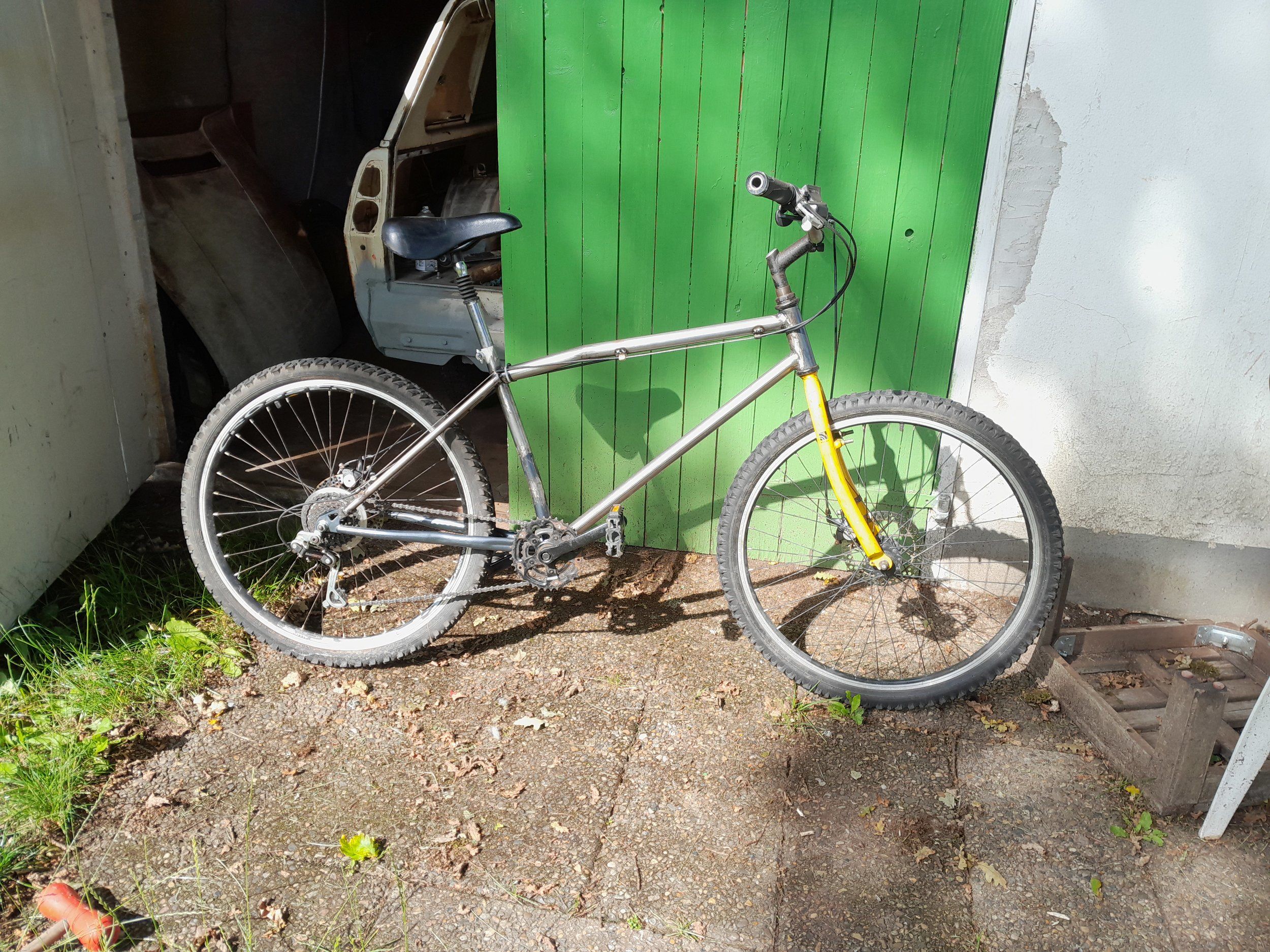

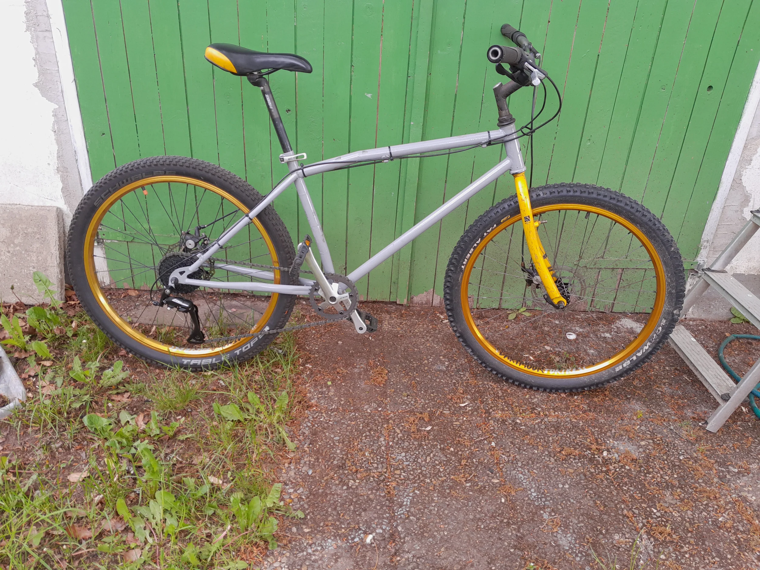

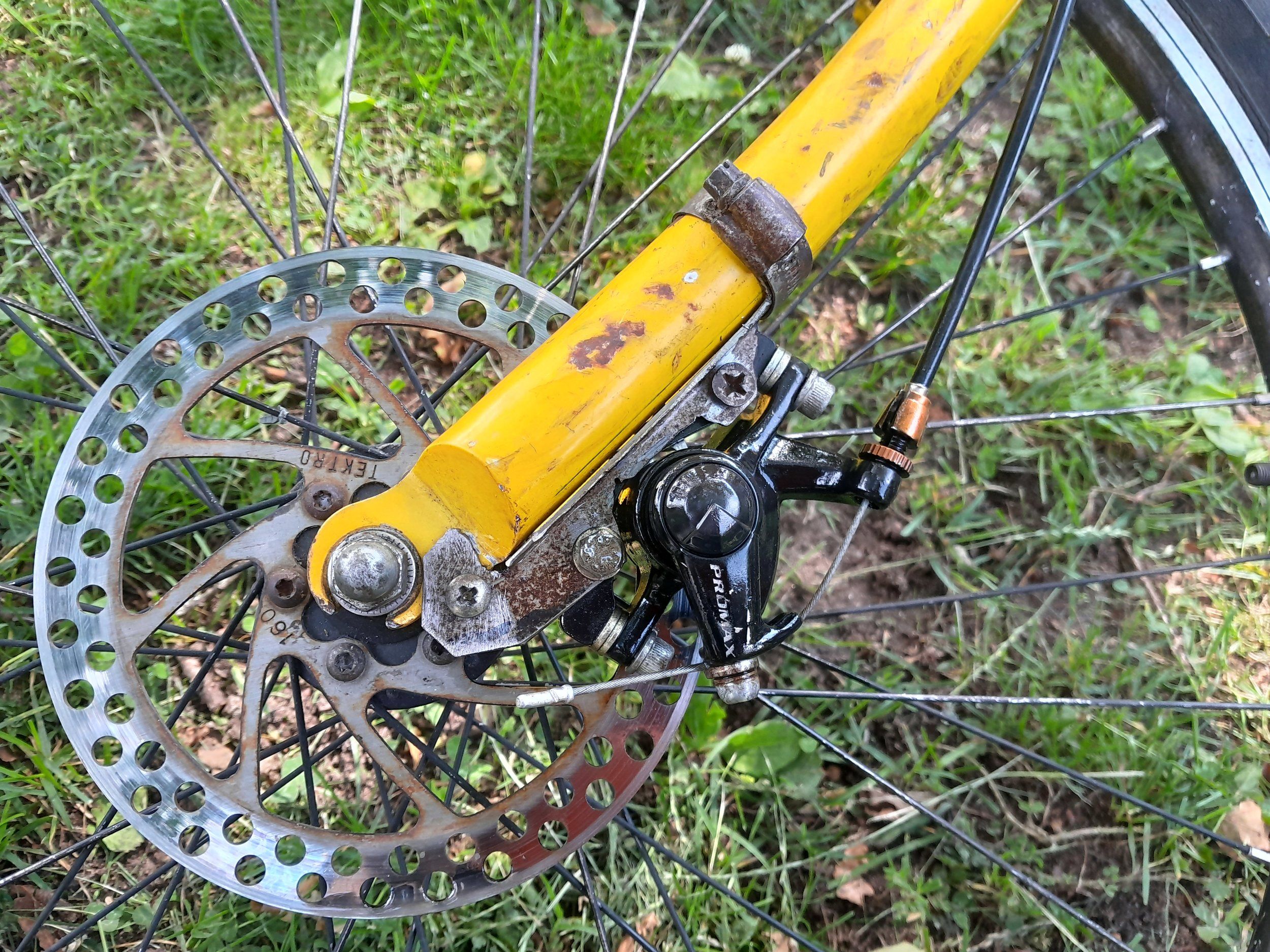

Semester och ensam hemma i några timmar. Dags att pyssla med saker man vill göra ostörd. Som att bygga en skivbromsadapter.
Även fått till växlarna acceptabelt. Fasade lite för det. Stora drevet fram fyller ingen drivfunktion. Sexväxlar.
Crosstyren är breda och koola.
Inte cyklat så långt, men den verkar trevlig.
Får se om jag orkar ta isär och lacka.
Sadel och sadelstolpe borde bytas.
Men nu är det dags att lära sig TIG, köpa svarv och skruva veteranbilar.

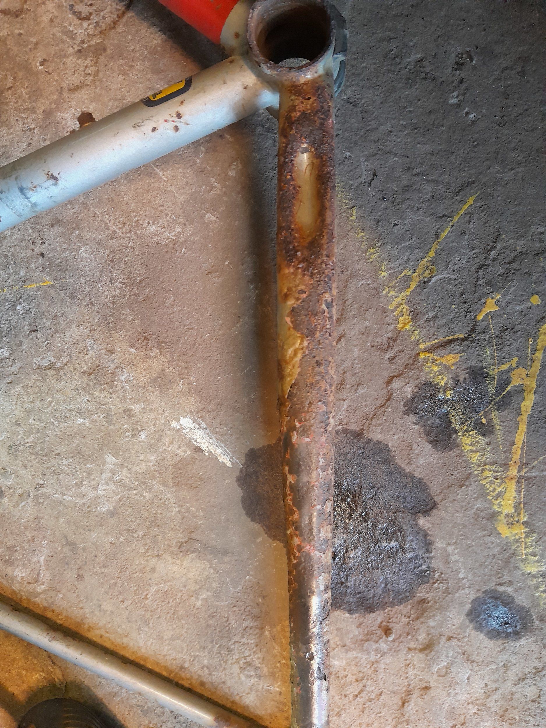

Har en väldigt rostig ram. Tänkte kolla om den går att rädda.
Inga hål i alla fall
Slipade och det är porer, men inga hål. Rostskyddprimer och ska kolla mer senare.

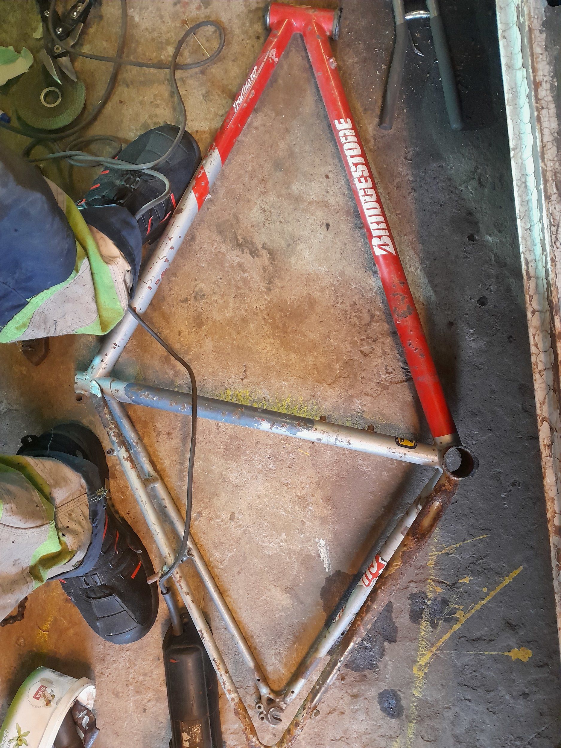

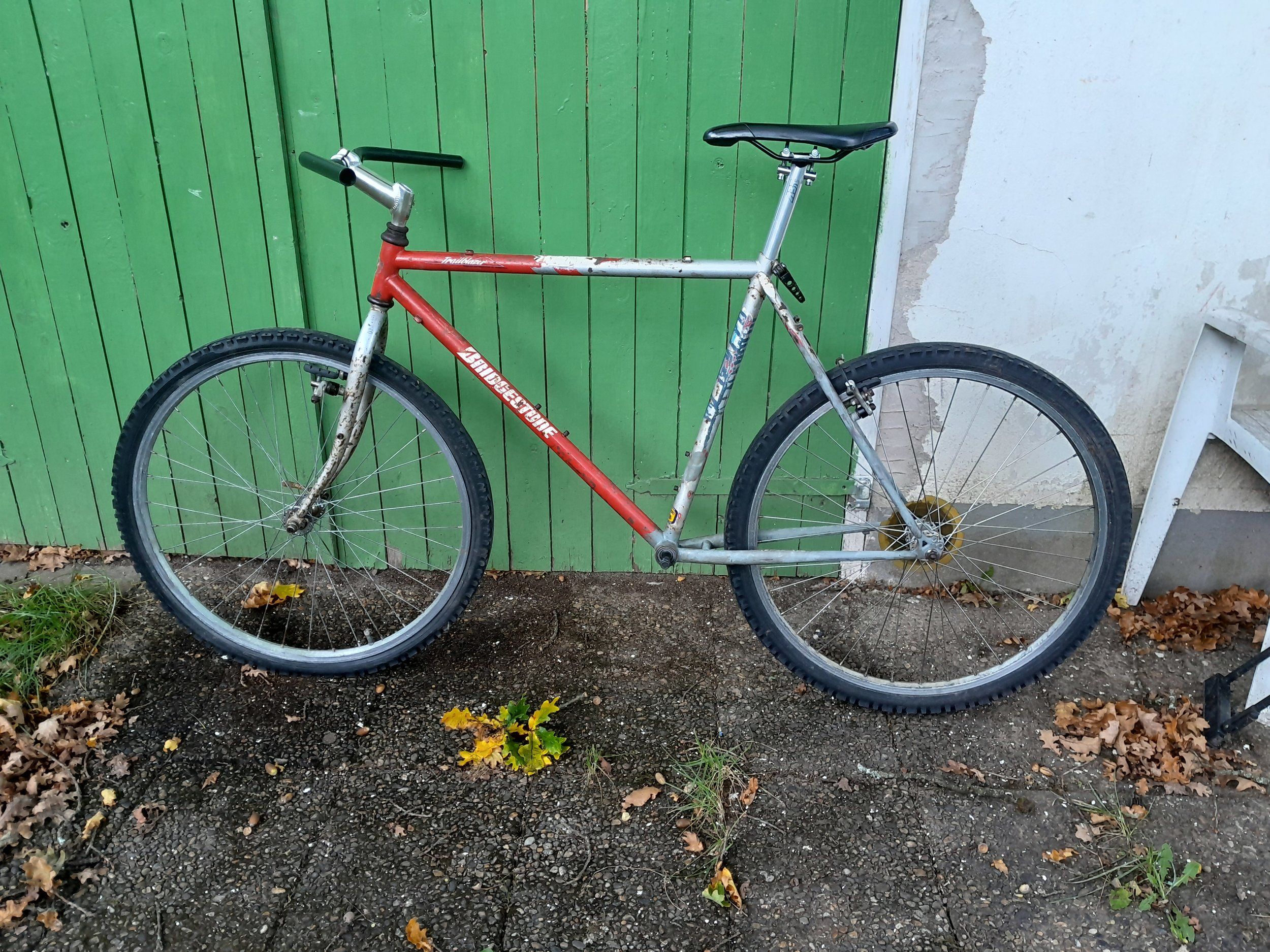

Bridgestone ska nog bli byggd. Ska iväg och få gängorna i vevhuset rensade på lbs i veckan.. Inspiration till färgsättning och allmänt stuk tas härifrån

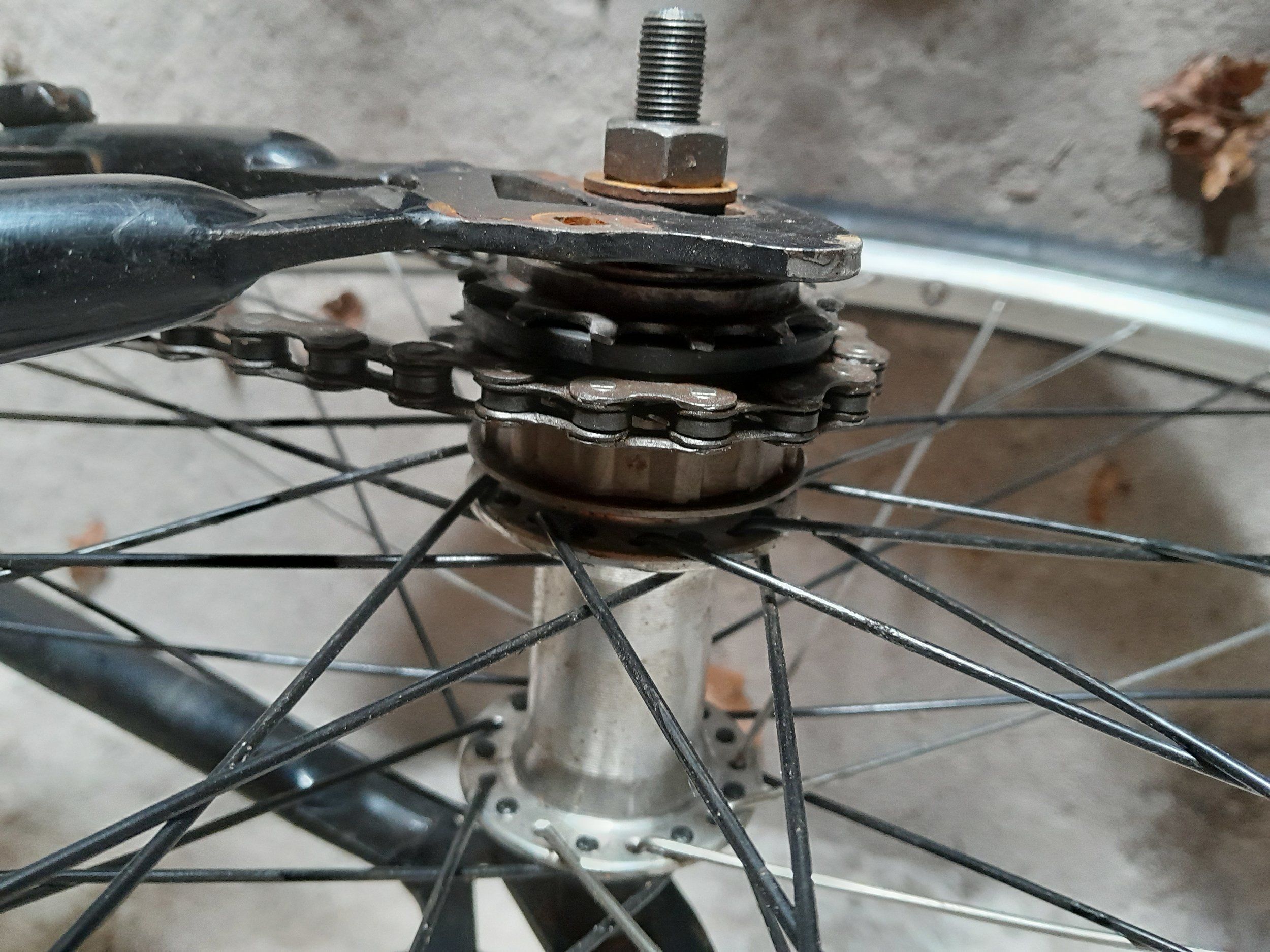

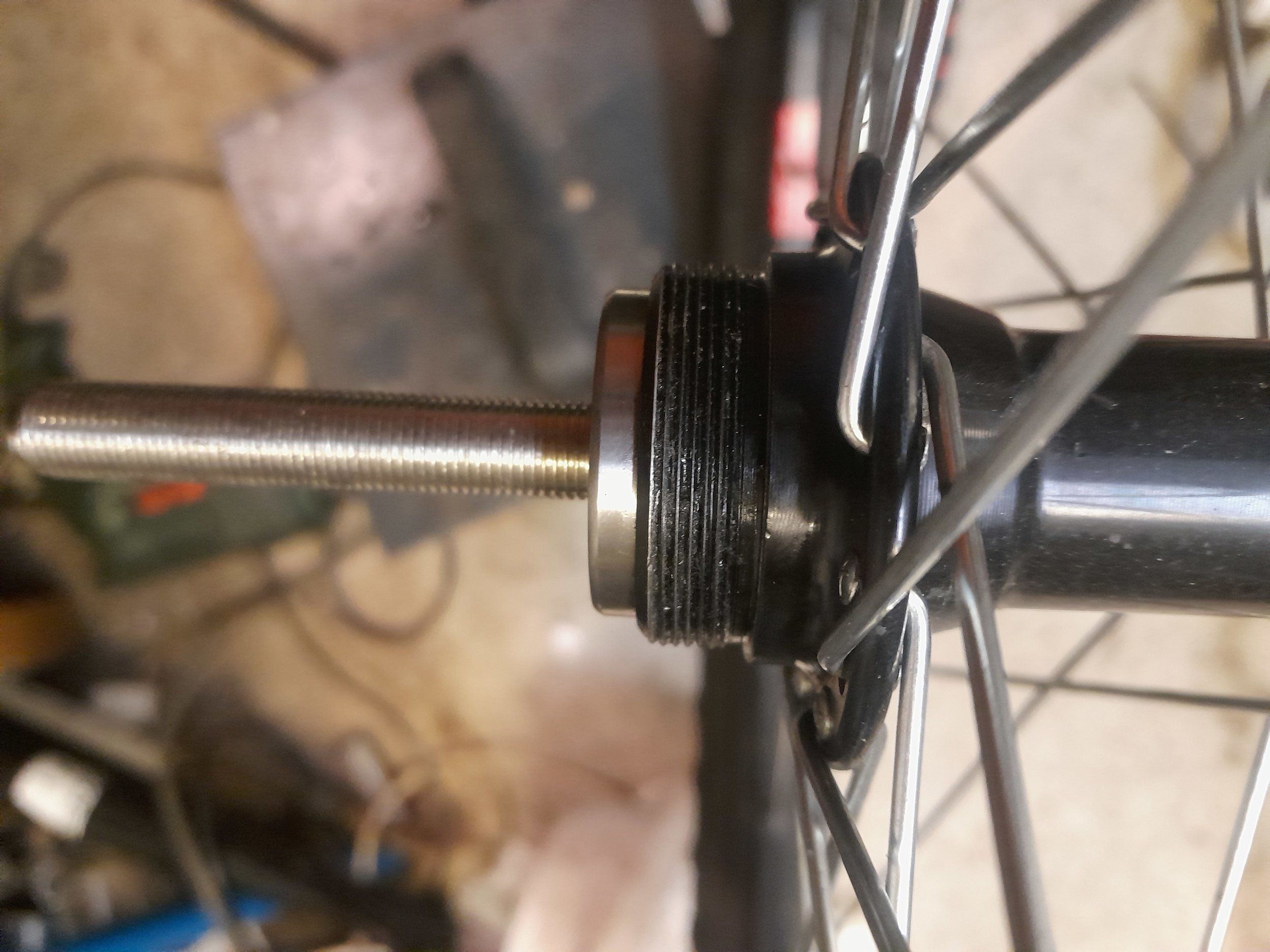

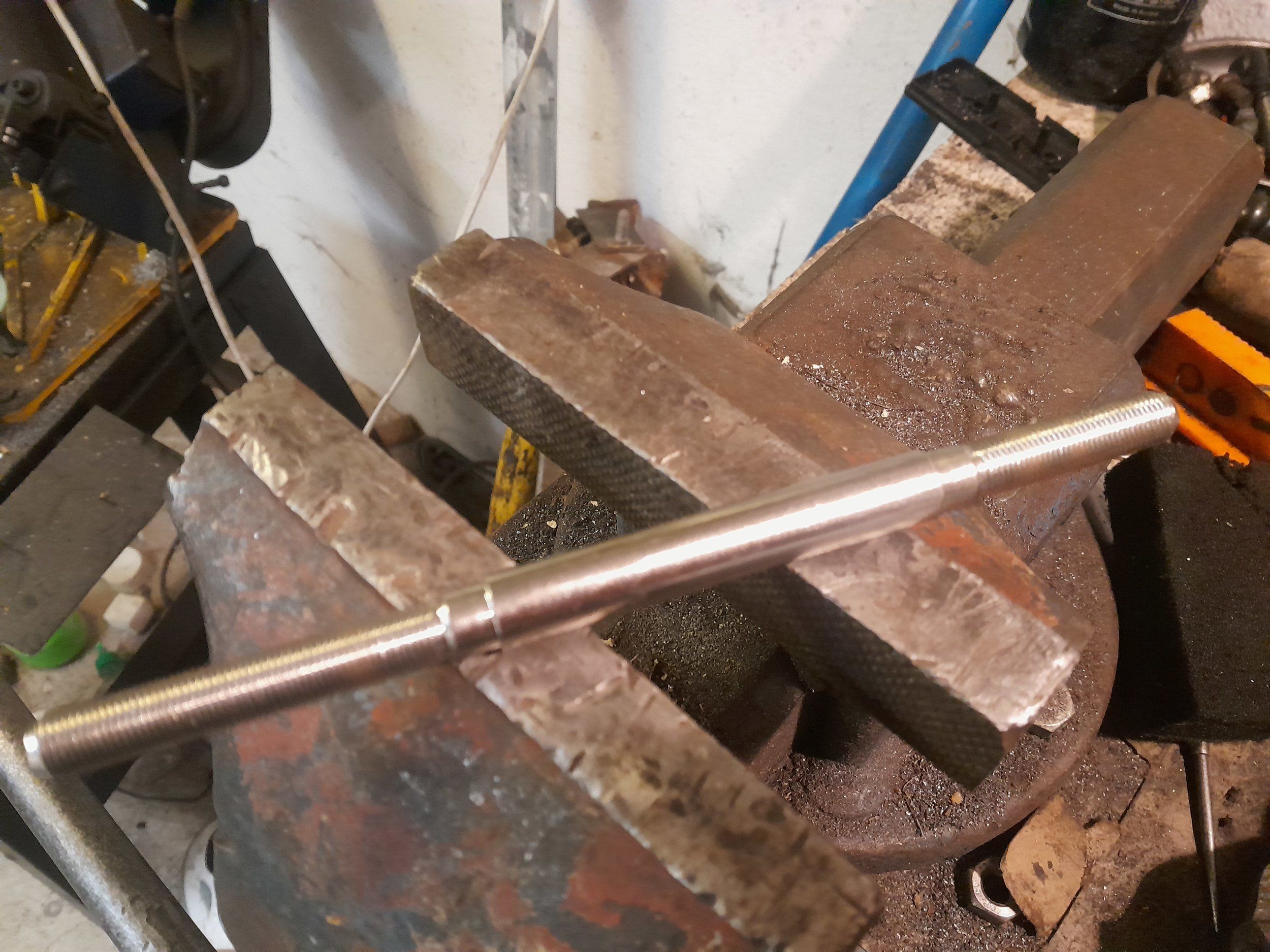

Har två frikranshjul med böjda axlar. Ett har även pajad lagerskål. Tänkte försöka fixa dom. Köpt lagerskålar, som inte riktigt passat. Går nog att få ditt med lite trixande dock. Men så tänkte jag köpa axlar i bezosskogen, då hittade jag detta. Följde med två maskinlager i fel storlek och muttrar mm också. Men jag hade redan köpt två maskinlager som passade. Dock mätte jag lite slarvigt, men det borde funka ändå. På den andra sidan så sitter det hela vägen in. Lagret sticker ut ca 3,5mm av 10mm. Borde satt den här axeln på det andra hjulet, då det är skivbromsat och några millimeter bredare lagerlägen.

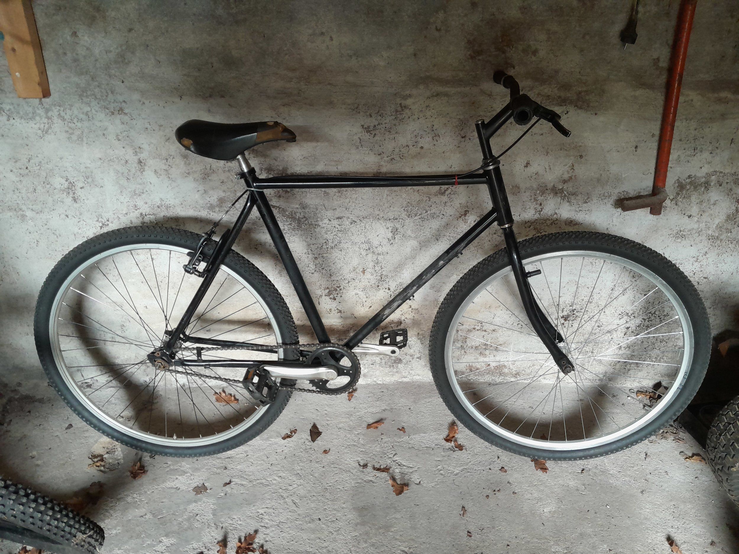

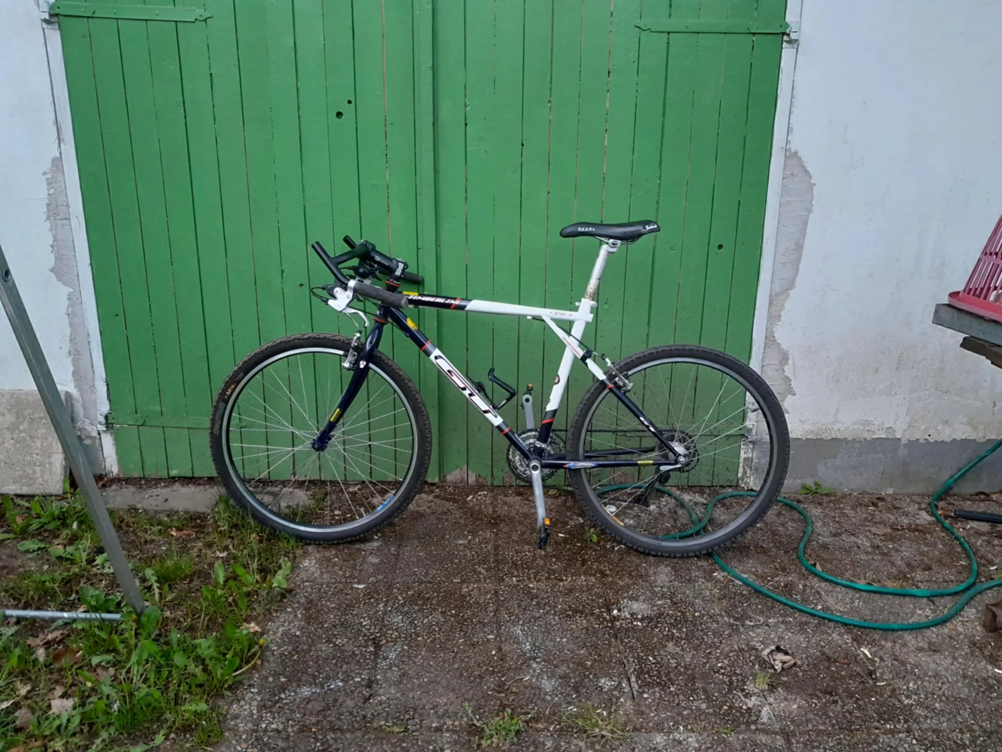

Köpte massa cykelskrot av en tonåring. Det var en Greenfieldram i högen. Ok utseende, kvalite obefintlig. Till och med klistermärkena satt så snett att det syntes på flera meters håll. Men jag tänkte ha en cykel i Malmö. Så jag byggde ihop denna av skrot +två däck från Biltema.
Fick vara lite innovativ gällande broms och nav.
[Projekttråd] Rambygge mm
Köpte massa cykelskrot av en tonåring. Det var en Greenfieldram i högen. Ok utseende, kvalite obefintlig. Till och med klistermärkena satt så snett att det syntes på flera meters håll. Men jag tänkte ha en cykel i Malmö. Så jag byggde ihop denna av skrot +två däck från Biltema. Visa bilaga 695701
Visa bilaga 695702Visa bilaga 695703

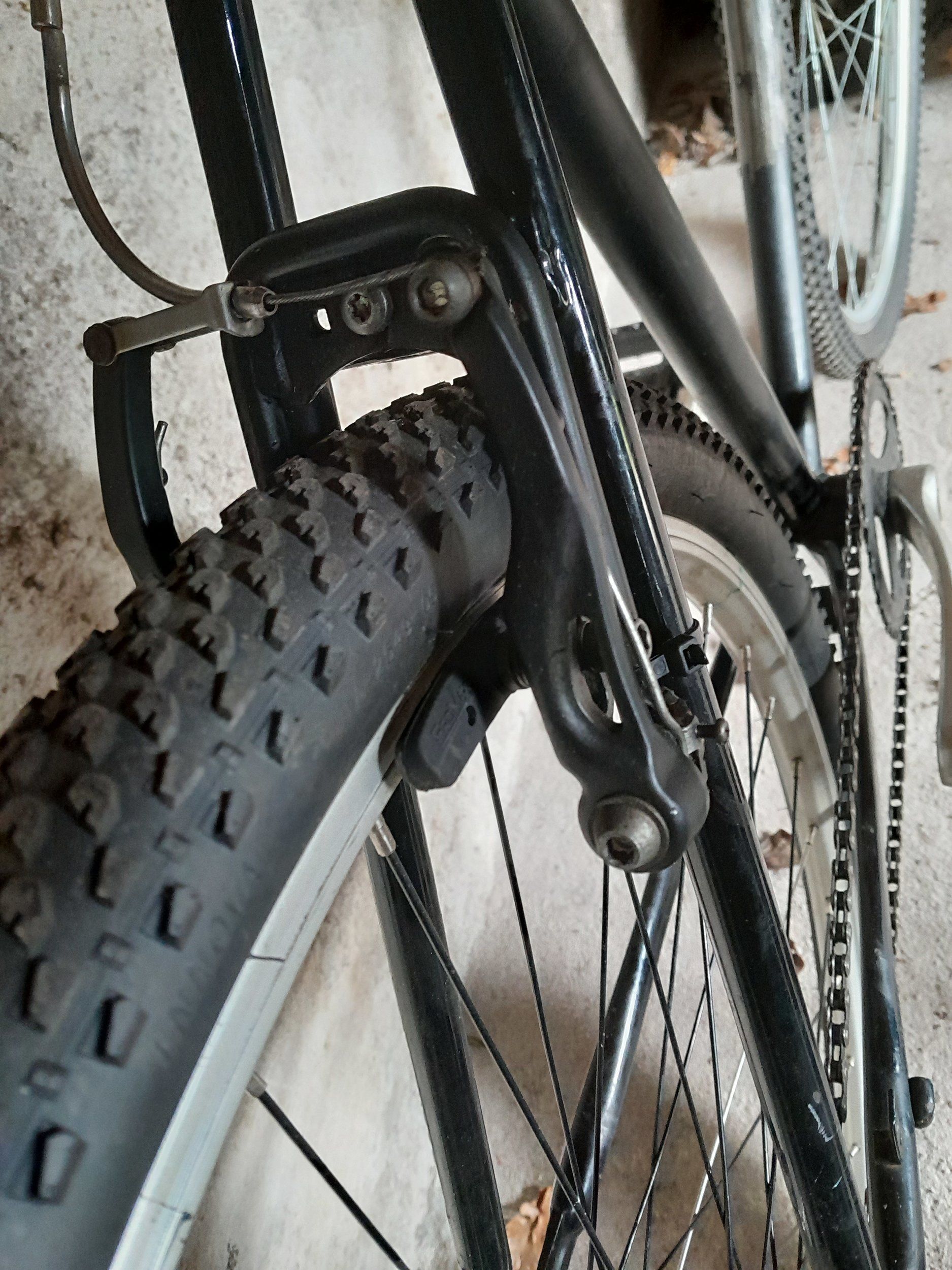

Sitter bromsen fast med buntband?
Skruvat i bromsbryggan och sedan buntbandat i sadelröret, eller? Smart lösning tycker jag, särskilt för cykelns ändamål.
Självklart är det väl skillnad på krav för en snabbcykel som dessutom kan stå inne men i det här fallet är det närapå elegant.
Det sitter skruvat i ett hål som jag antar är för sådana här fasta bygellås, eller skärmen. Buntbanden är mer för att vara på den säkra sidan att det inte ska hamna i hjulet om det skulle lossna.
Det var fotbroms från början antar jag.

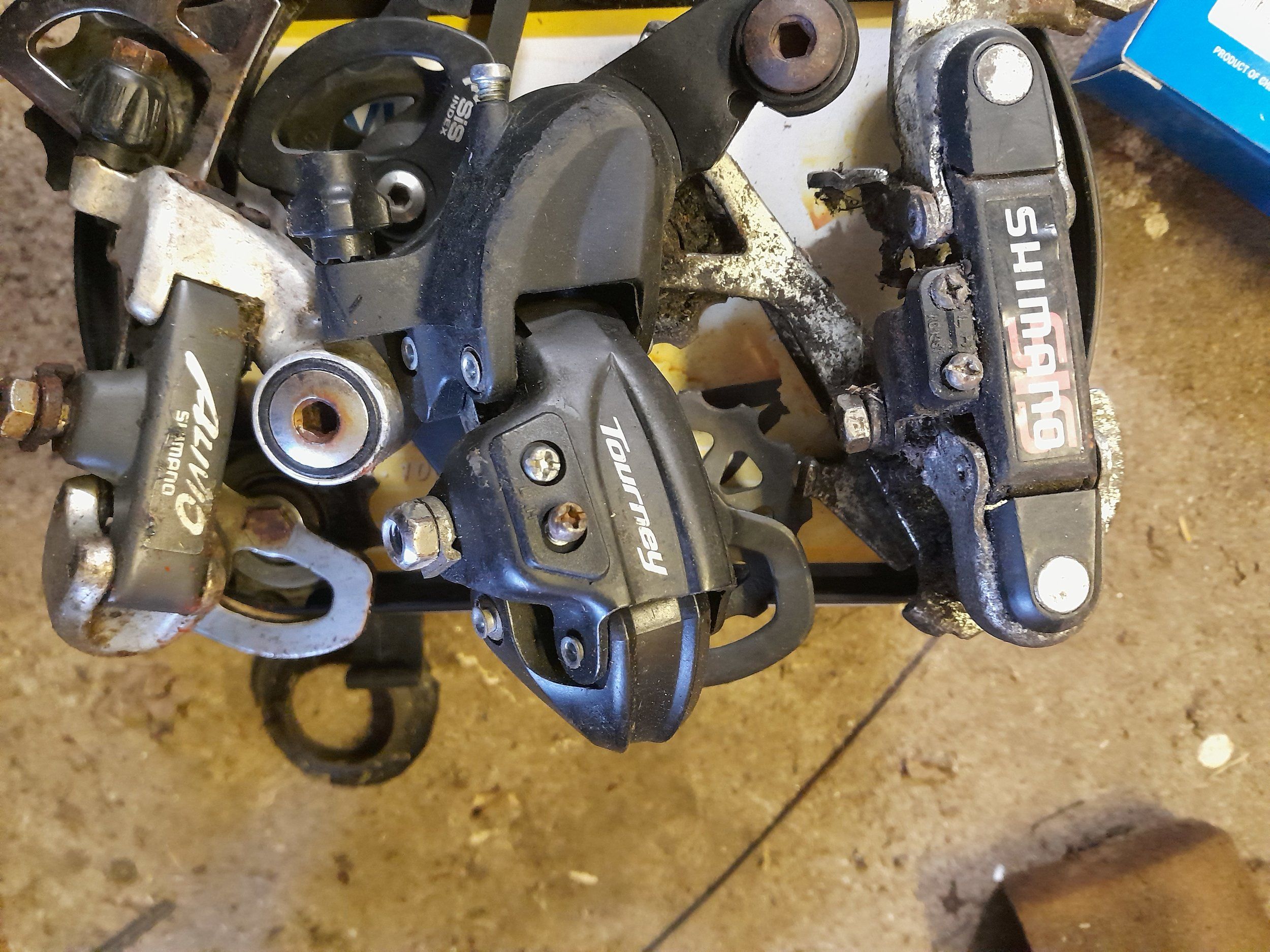

Nya hjul, nytt vevparti, ny kedja och ny växelväljare. Men jag får inte till växlarna. Kan det vara så att min gamla SIS bakväxel inte vill samarbeta?
Jag har dessa. Kan nån vara bättre än den jag använder nu?
Växelväljaren
Sen har jag dessa liggande
Den här använder jag nu. Den ville inte funka bra med en microshiftväljare heller

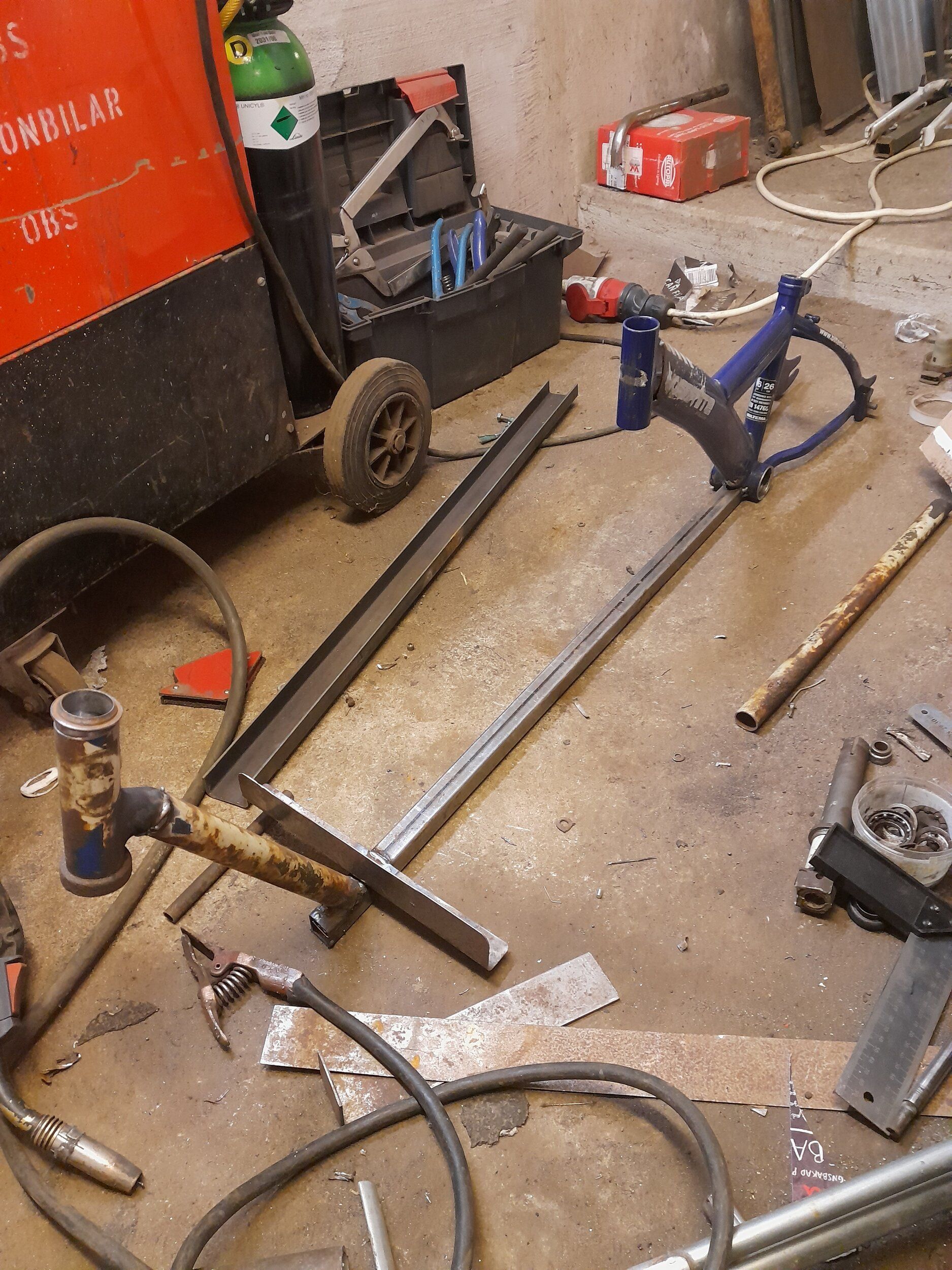

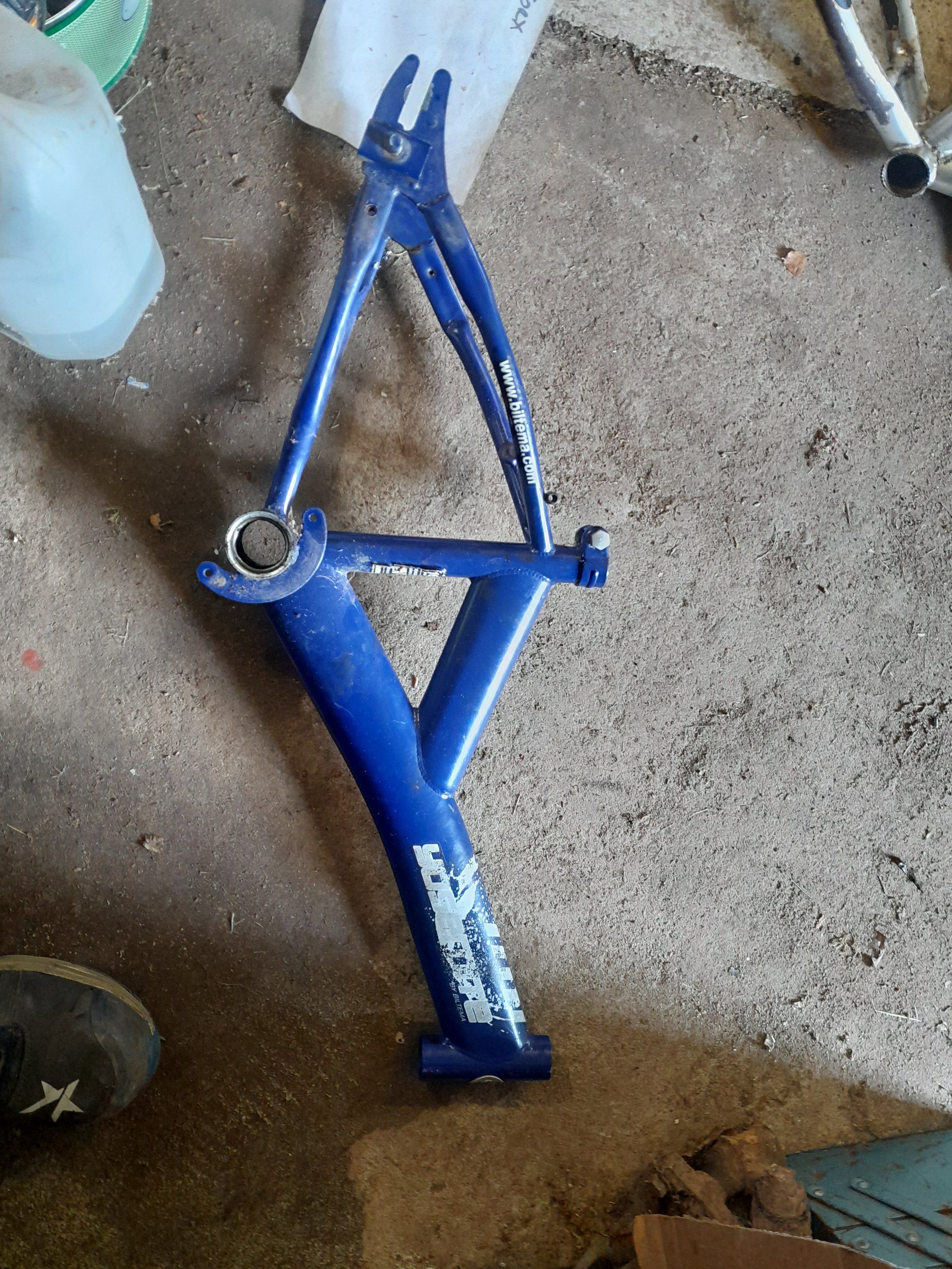

Sekundärskam är nog min enda beskrivning av denna. Ska bygga en minilastcykel till 5åringen. Utgångsobjektet var gratis. Sen jag plockat isär den så har jag 2,3kg ram till en 16" barncykel. Det är så uselt konstruerat så jag vet inte var man ska börja. Men skit säljer, för tillgången på det som efterfrågas är minimal.
Vad kallas den här typen av vevlager? Är det alltid fauber om det är järnvev i ett stycke?

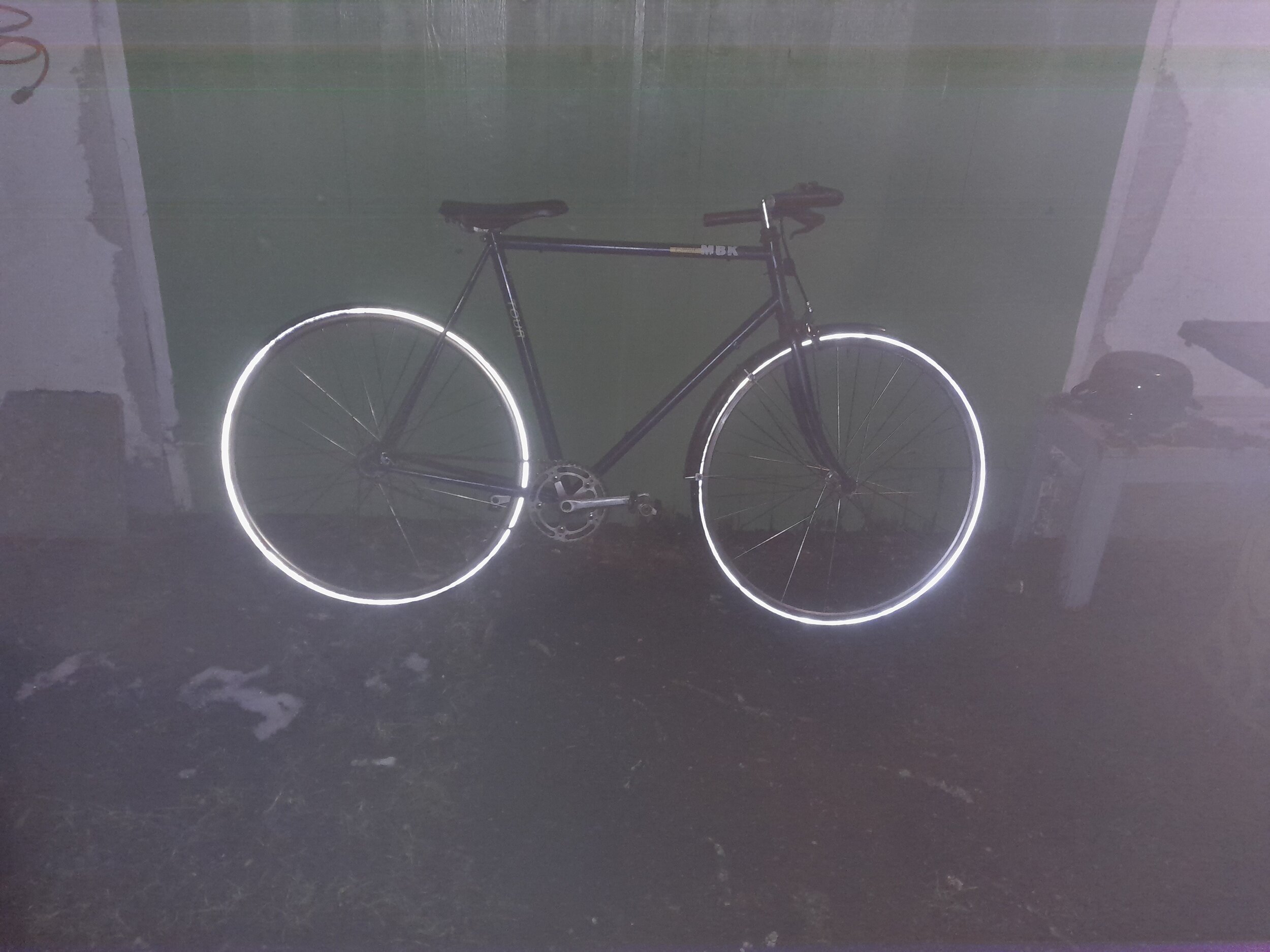

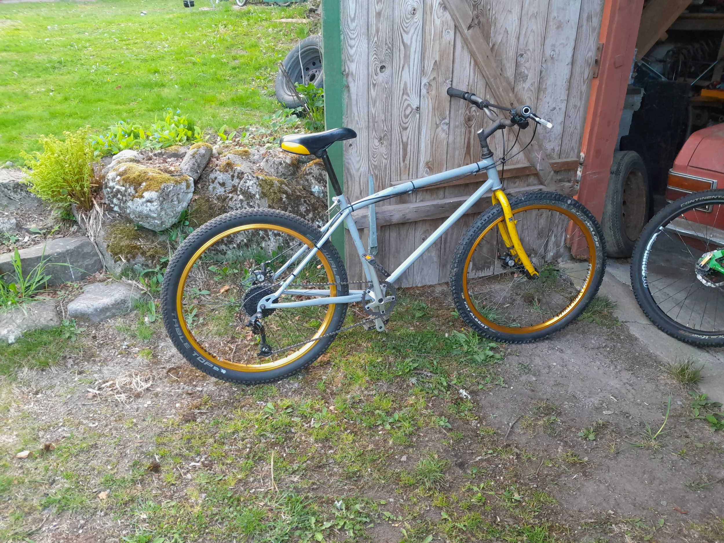

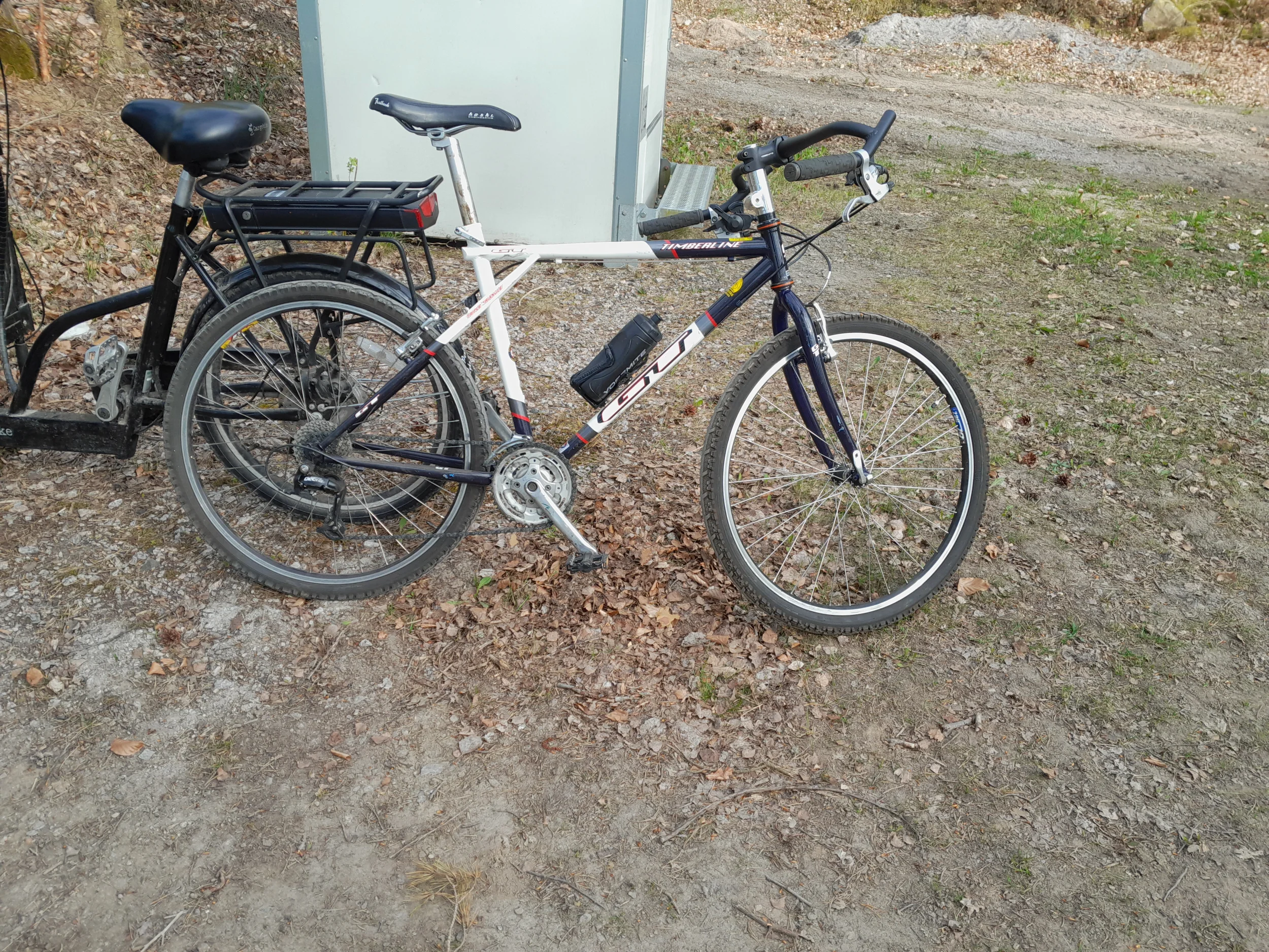

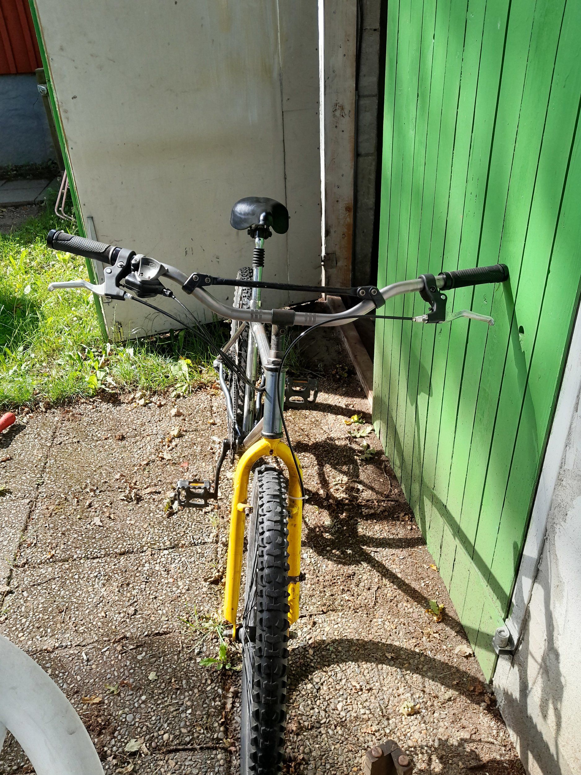

Aldrig cyklat fixed gear. Blev nyfiken, köpte en(Egentligen tre för 175kr) cykel, ett kinanav, byggde hjul och byggde en. Prövat i 25m. Mörker och vinter är bra förutsättningar. Får pröva mer i morgon. Hemskt styre och väldigt slitet drev. Om nån har ett framdrev 32-46 bcd 5x122, så vill jag köpa.

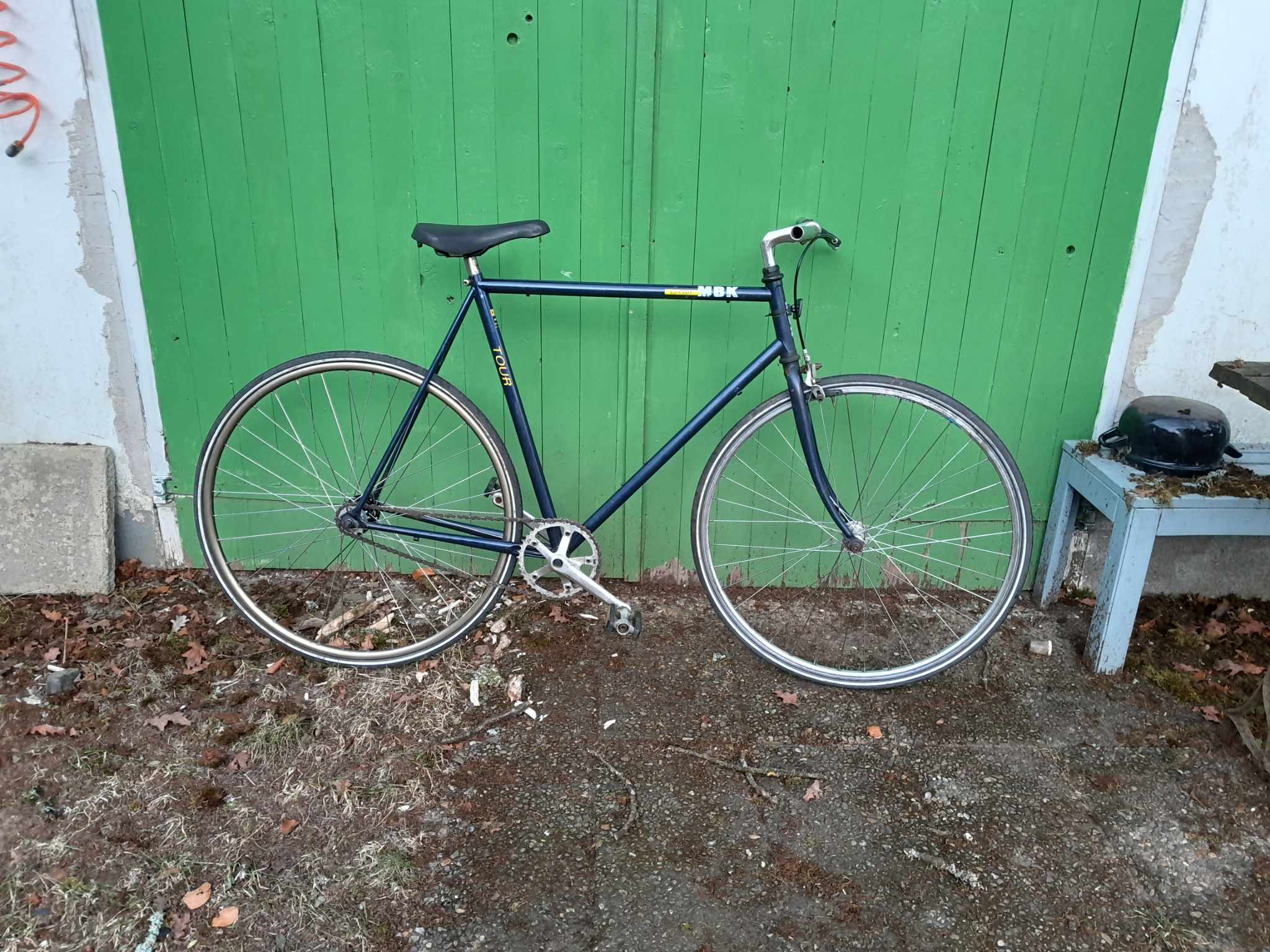

Nu är den typ klar. Hittade ett lite mindre och ungefär lika slitet 5x122 drev hos en kompis. Återstår att förstå vad som är så roligt med detta. Speciellt är det i alla fall. I den här vinkeln så syns det inte att mitt 580mm styre förstör den riktiga hipsterlooken.
Visa bilaga 747520
Roligt:
- Cykla nerför backar i stad, gärna med lite utsikt, och få en liten rush varje gång man lägger ut bakhjulet lite. Självklart väl vald backe i termer av annan trafik.
- man kan serva alla lager och justera alla komponenter på någon timme. Otroligt underskattat att kunna ta cykeln till nyskick efter en vinter på en vardagkväll efter vardagsbestyren är gjorda.
- track standa
Jag tänkte även testa lite snabb grusåka. Tror det kan bli kul :)

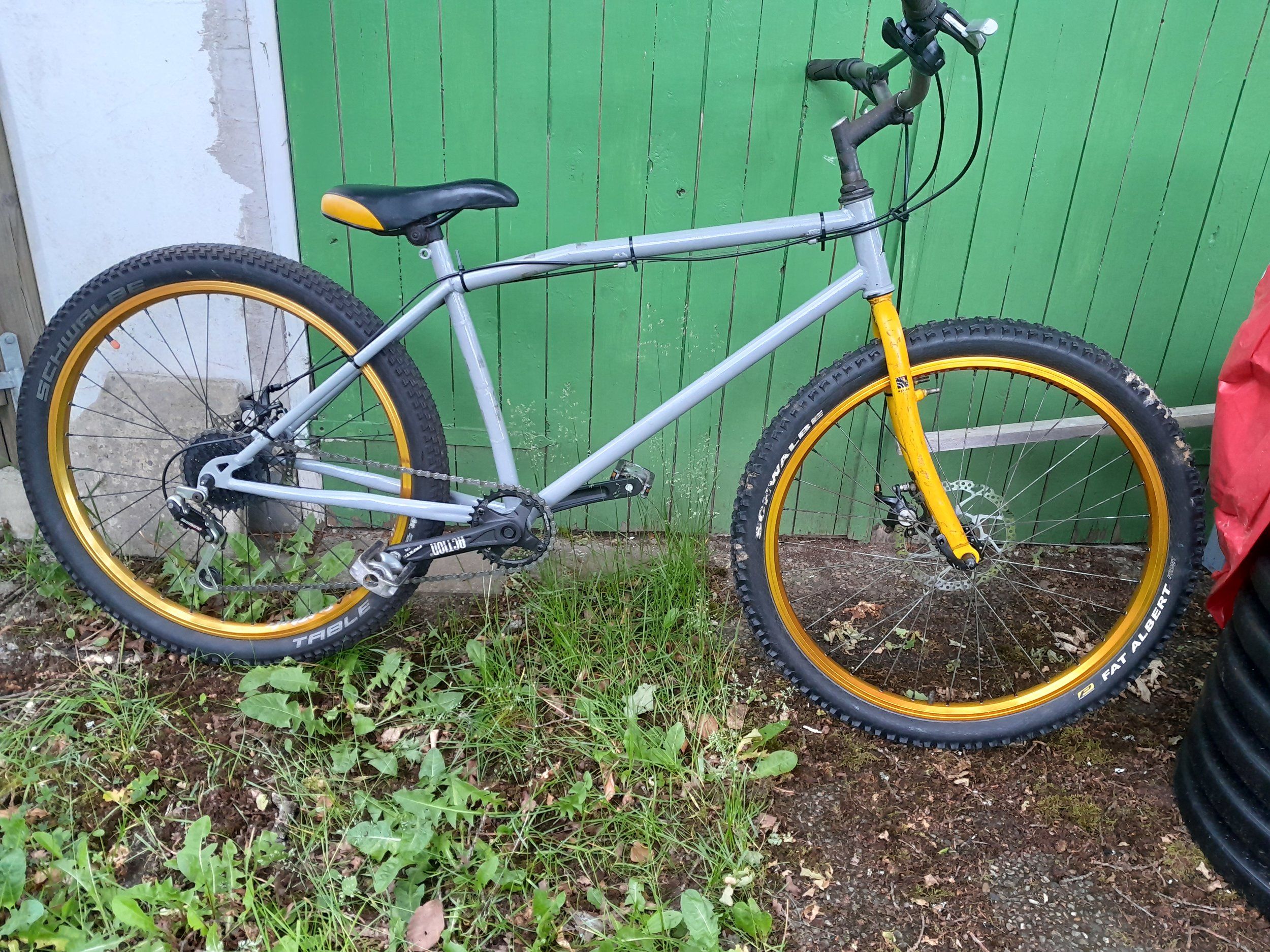

Bättre, tror jag. Men det är mycket vinkel ner till styret. Och jag är inte lång, 178. Vilket jag misstänker att man tyckte skulle ha en 18" på 90-talet.

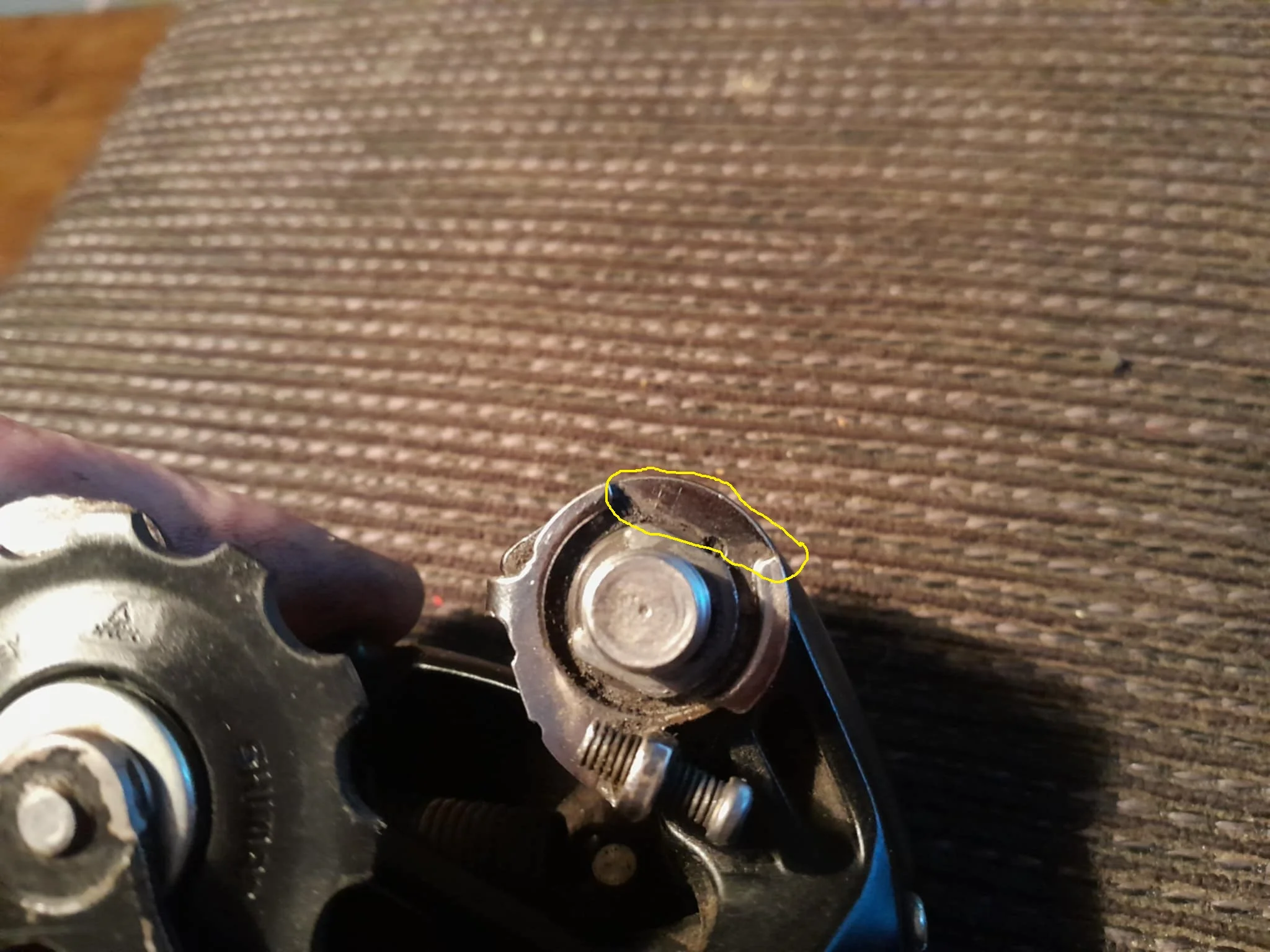

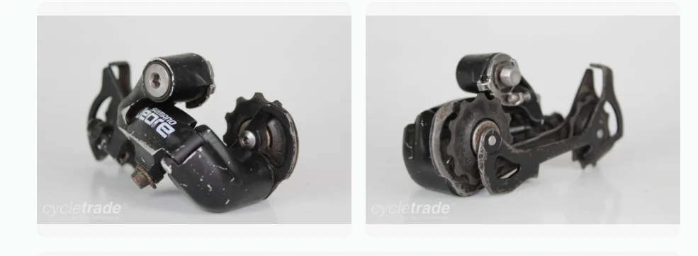

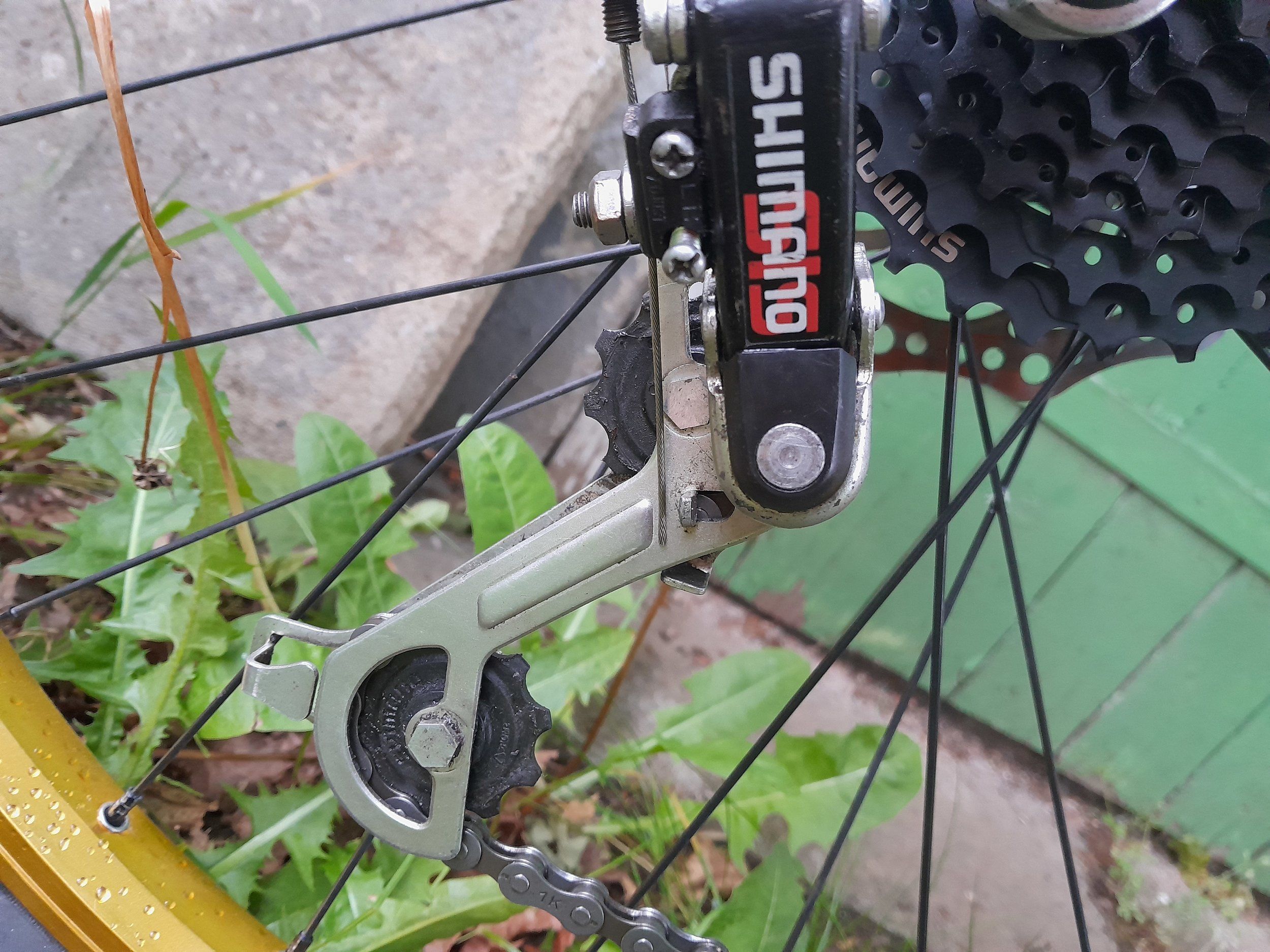

Jag behöver hjälp.
Får inte till växlarna på den grå.
Bakväxel Deore RD-M510 gammal, minst 15år.
Växelväljare SL-M315-8R ny
Kassett CSHG31 11-32 8drev nytt
Är det nåt av detta som gör att det inte funkar?
Eller är problemet så här enkelt? Uttaget/öppningen, är den gjord för att växelörat ska passa i den? För det gör det inte, det är betydligt grövre.
är det inte 30 år vi pratar då? Jag vet inte riktigt vad jag tittar på men det borde så ut så här. Det ska nog inte passa på annat sätt än en modern växel...men jag har ingen äldre än 9s M539
Det borde funka men det KAN ju vara värt med tex en altus för 200 spänn
Jag behöver hjälp.
Eller är problemet så här enkelt? Uttaget/öppningen, är den gjord för att växelörat ska passa i den? För det gör det inte, det är betydligt grövre. Visa bilaga 766432
urgröpningen är enbart för att få i och ur c-clipset som håller bulten
Visa bilaga 766434
Den ser ut så där. Deore kom väl 2000? Den satt på en ca 2006 Merida, så 20år som äldst.

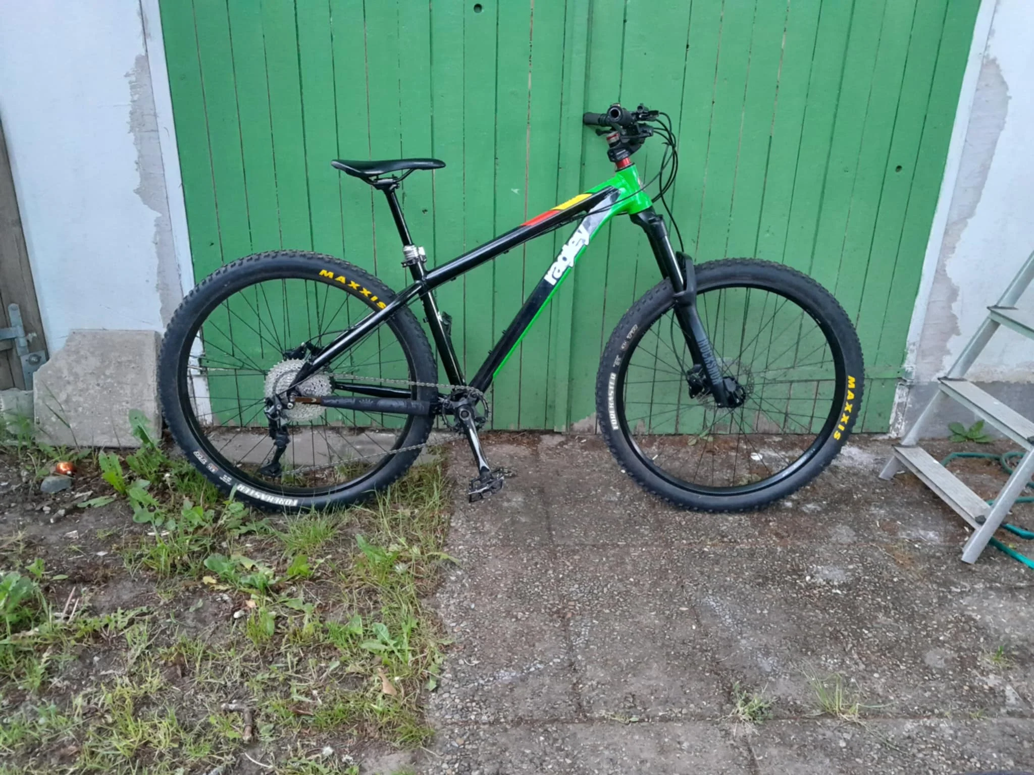

Skulle köpa en dropper åt min sambo förra året. Dock hittade jag en ram med dropper här på k&s
Sen pallade jag inte att bygga upp den med delarna från hennes gamla hoj. Så jag köpte en luftgaffel 140mm på rea, hjul och en del begagnat och lite saker jag hade redan.
Hon skulle dock behöva kortare vevarmar. Nån som har tips på vad en 155cm person behöver och var jag hittar det till 73mm BSA icke-boost?
Är för demontering e klipps försänkt p skruv bricka en spiral fjäder hål 2 mm men ser inte ut stick av fjädern på bilden viktigt fjäder spänst avvägning till de andra fjäder och drev storlek .
Visa bilaga 769494
Jag har ett vevparti med udda vevarmar som dock båda är 152 mm. Skickar gärna iväg det mot porto om du vill testa längden innan du lägger storkosing på nåt. Skicka PM om det kan vara nåt
