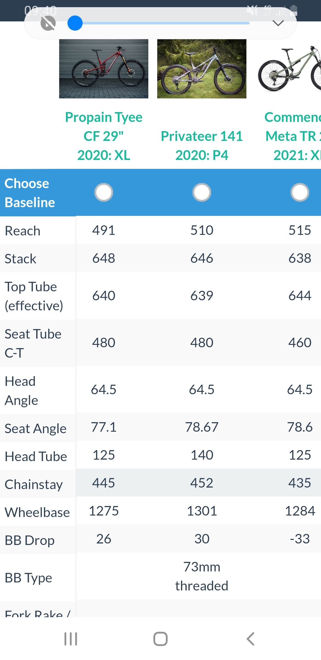

Tyeen har högre stack vilket påverkar reachmåttet. ETT pga. något flackare sadelrör blir rätt snarlikt ändå de andra som får kompensera med mer reach pga. superbranta sadelrör.
Det är väldigt små skillnader i slutändan medan t.ex. privateersen tre meter långa kedjestag kommer ge stor inverkan på hur kul den är att trampa på.
Visa bilaga 462868
Grymt!
Hade inte ens tänkt på stack. Hade antagligen satt lite spacers under stammen på de andra för att få upp stacken så dom blir ju precis som du säger väldigt lika. Lutar mer och mer mot en Tyee.
