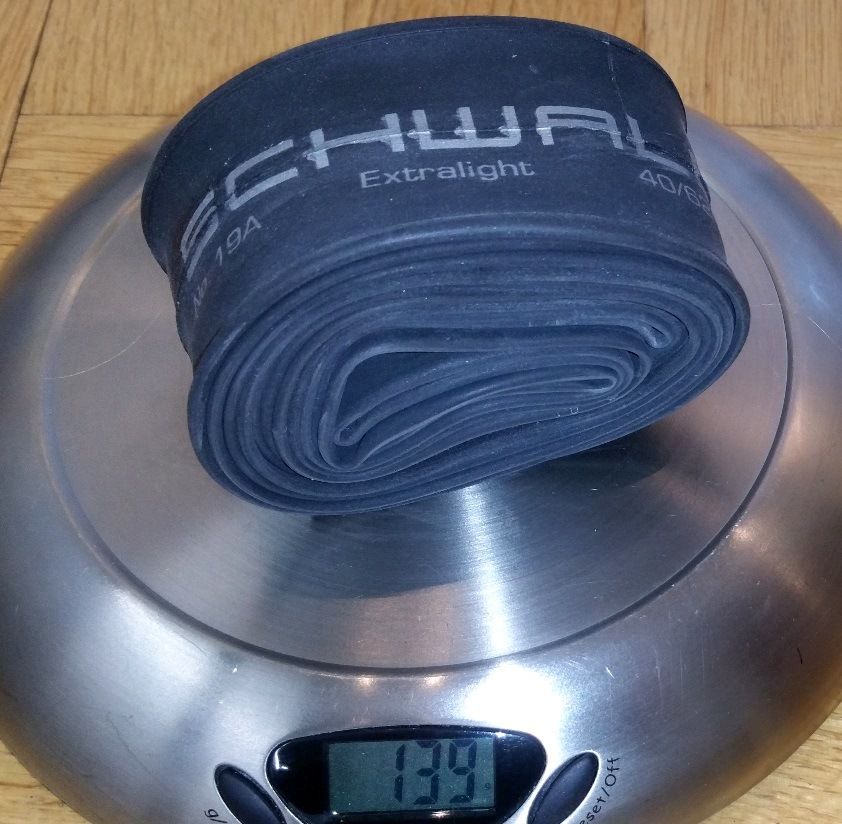

Slang 139 g/st https://www.bike24.com/1.php?content=8;product=9042

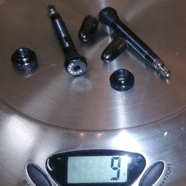

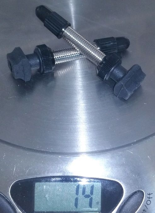

Schwalbe TL-ventil 4,5 g/st https://www.bike24.com/1.php?content=8;product=102175
DT TL-ventil 7 g/st https://www.bike24.com/1.php?content=8;product=35001

Foss sa:
Sixten Fors sa:
Jo men sen tillkommer ju 119gram vätska (enl. Tillverkare) så nettovinsten blir ju runt 16 gram...

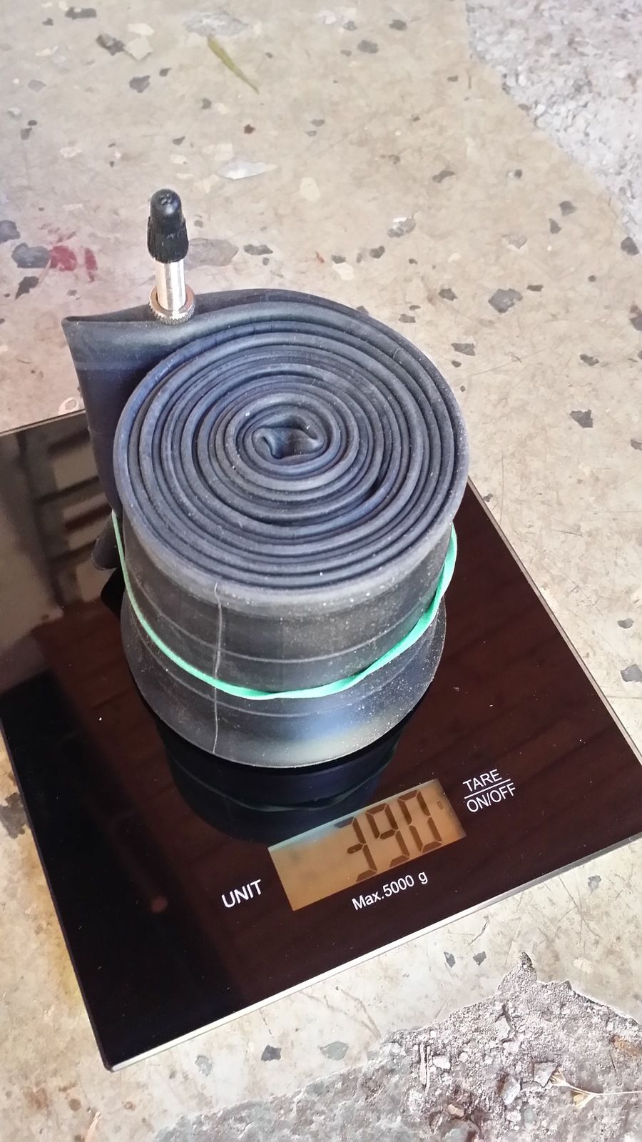

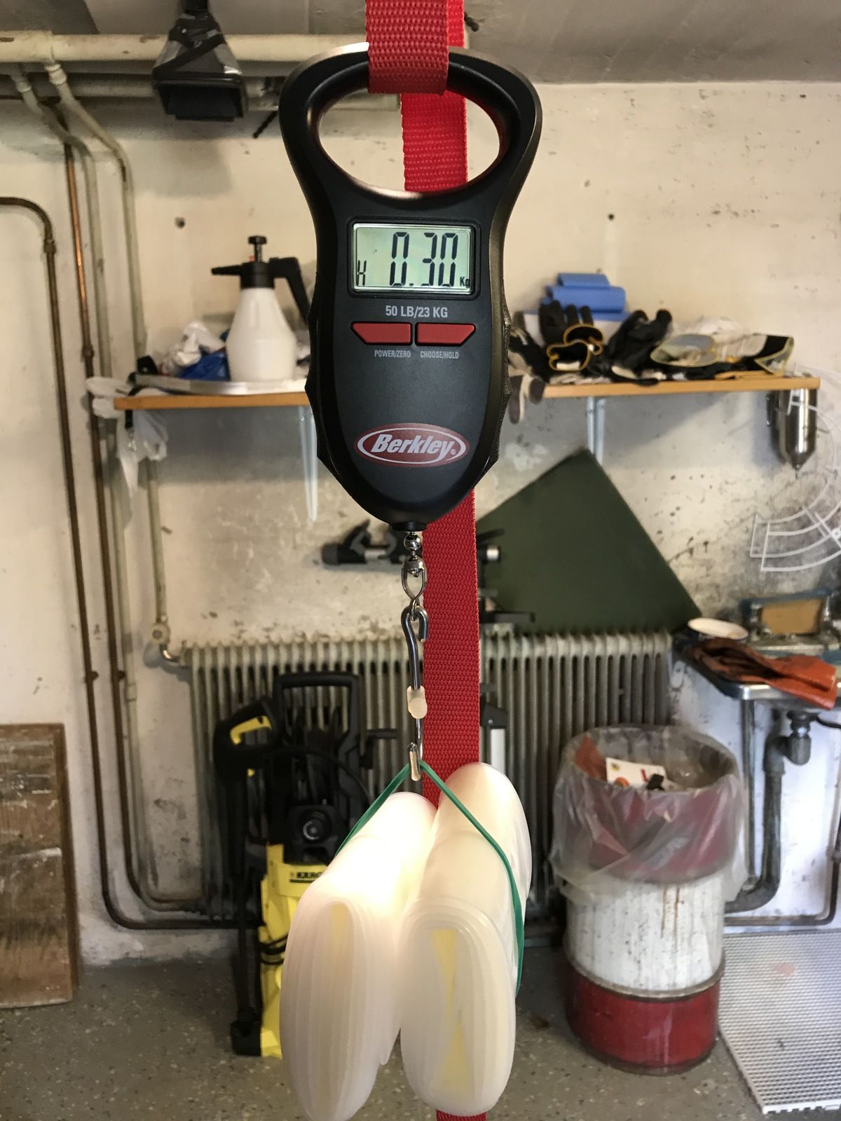

Ja, man skulle ju kunna tro det...
Det där är orginalslangen som satt i vid köp. Trode inte det var sant när jag tog ur den o kände vikten i handen.
Var tvungen att kontrollväga så jag inte far med osanning, men nejdå, helt sant. 390g/slang!

VanGarg sa:
Ja djävlar, 780 gram för två slangar :) https://www.bike24.com/1.php?content=8;product=161040
Finns lättare plusslang på 430 g/par https://www.bike24.com/1.php?content=8;product=196319
Eller ultralätt plusslang på 220 g/par https://www.bike24.com/1.php?content=8;product=267817
Eller vanliga 2,4" slang som man stretchar lite 280 g/par https://www.bike24.com/1.php?content=8;product=9042

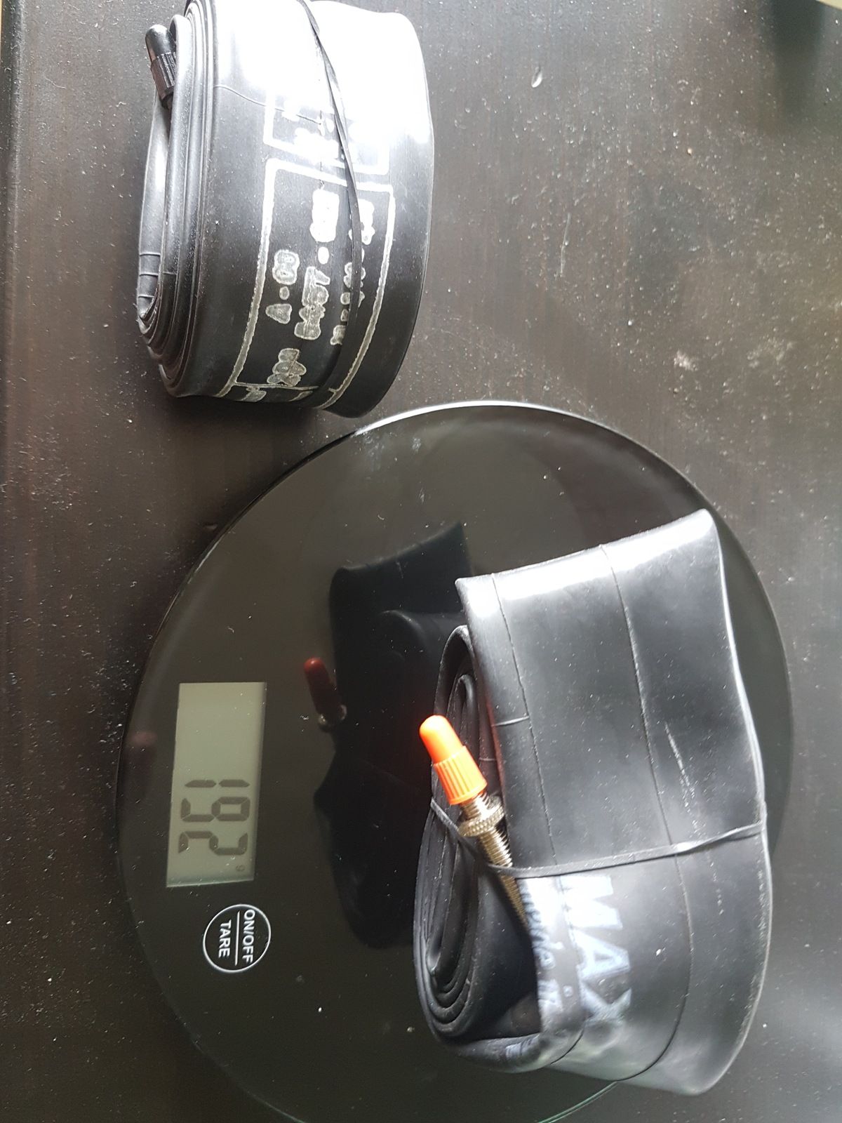

Mm går helt klart hitta lättare slang till plusdäck, men plusdäck ska/bör köras med lågt tryck, o då e de tubeless som gäller oavsett viktskillnad kan jag tycka.

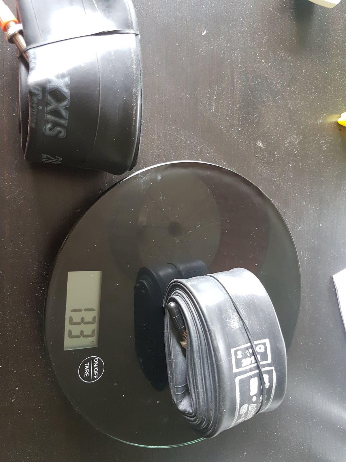

När jag läser om era vikter på slangar blir jag förvånad. Jag har ett par blytunga slangar tycker jag och det är Maxxis slangar och de väger in på under 200. Vill man ha en bra slang som är lätt behöver man inte gå längre än till Haral Nyborg o köpa deras 29" light slang. Den är milslängder mer följsam än flera "kvalitetsslangar". Jag Har Schwalbe light slangar oxå och de väger in på liknande 130-140g.
Men en slang för 36kr och den väger sina stöddiga 133gr med ventil mutter o gummiband.
Har dem i 2 olika hjulpar och har inte haft punka på flera år och inte heller märkt att de är sämre än andra slangar i övrigt.
Det skall stå light slang på paketet och öppna o kolla så det inte är deras 29" med punkaskydd o annan gucka den är som en anakonda men det verkar andras slangar vara i denna tråd ;)

Dom dära maxxisslangarna satt i min frus och min hoj när de köptes förra sommaren. Togs ur och lades i förrådet. Letade reda på en när jag hade ett däck som trilskades att poppa. Hål i slangen vid gjutfogen, samma sak med alla slangarna. Aldrig använda och som sagt legat i förrådet 8 mån. Hade de åldrats bättre monterade?
