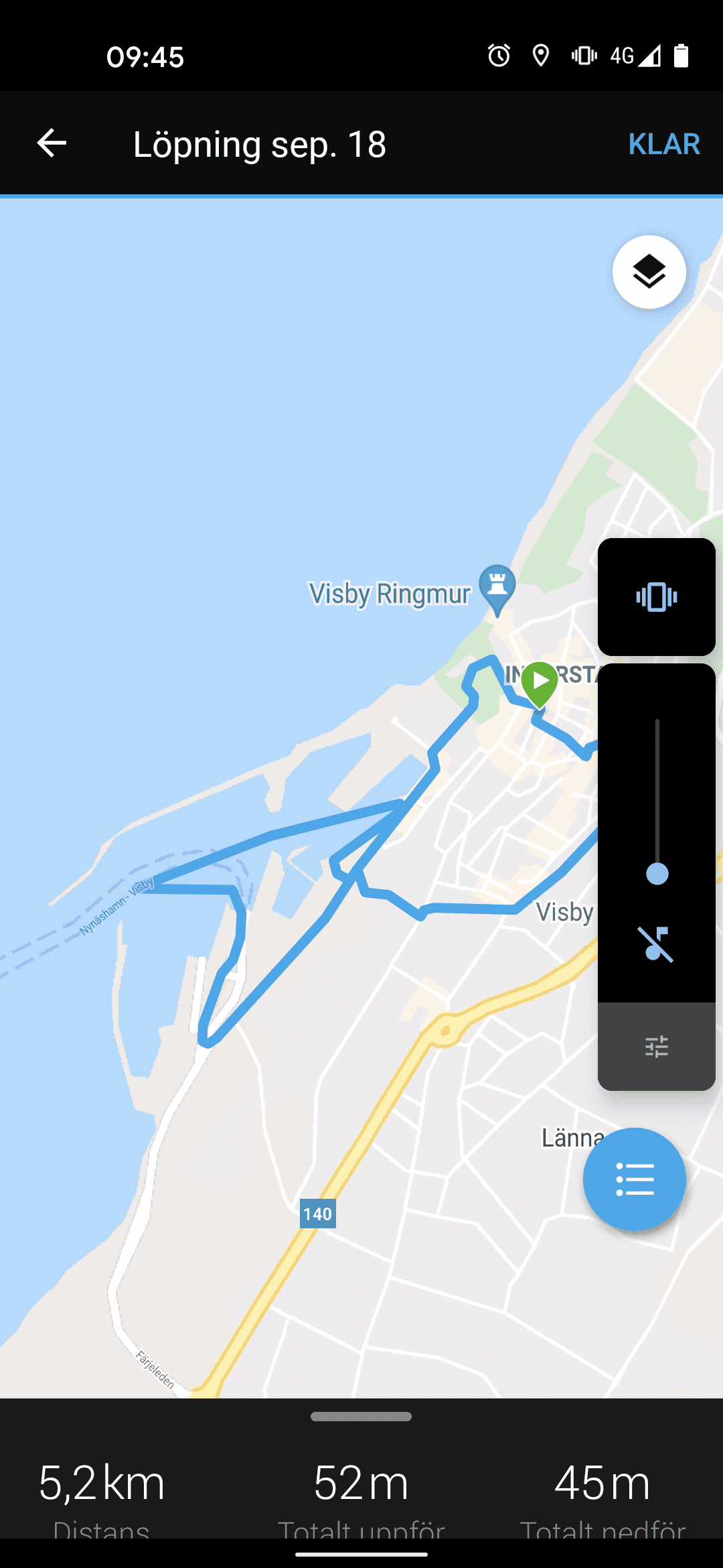

Jag har någon typ av mjukvaru-relaterat strul ca en gång i veckan. Oftast att pulsbandet visar orimliga värden i början av en runda.
Deras förslag på löprunda i Visby var också lite skoj:
