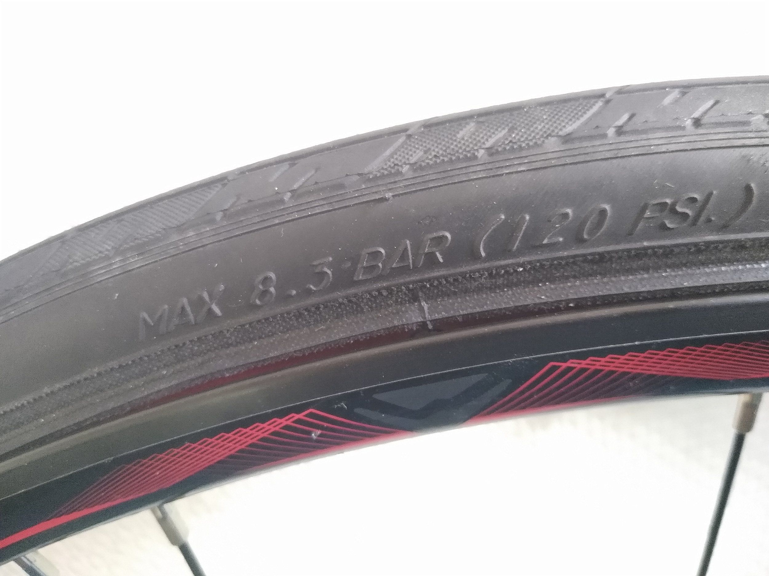

Så jävla fet är jag ju inte.. ? men jag väger 100kg. När jag köpte cykeln så pratade vi speciellt om däcktryck, det var enligt handlare inga problem att gå för 8bar på Detonator 32. Tror tom de står max 8,3 bar på däcket, det är väl 120 psi cirkus.
Det är klart att han säger att det är inga problem, han vill ju sälja nya däck och laga punkteringar till dig emellanåt. Runt 4,5 bar ungefär blir bra till dina 100 kg.

8 bar är galet högt på 32or. Det är för högt för 25or till och med. Ner med trycket lite och det kommer att hålla längre.
Jag kör btw under 4,3 bak och 4,1 fram på mina 33or på pendlaren och de däcken håller jättebra. Iofs är jag lite lättare än du, men har tung cykel och cyklar på riktigt usla vägar.

Har för mig maxtryck på mina däck är 5.5 bar (du får kolla vad det står skrivet på ditt däck) och jag vill inte ligga för nära den siffran.

Det är 700x28c som tål lite mer, sorry guys.

maxtryck är inte samma som lämpligt tryck.
