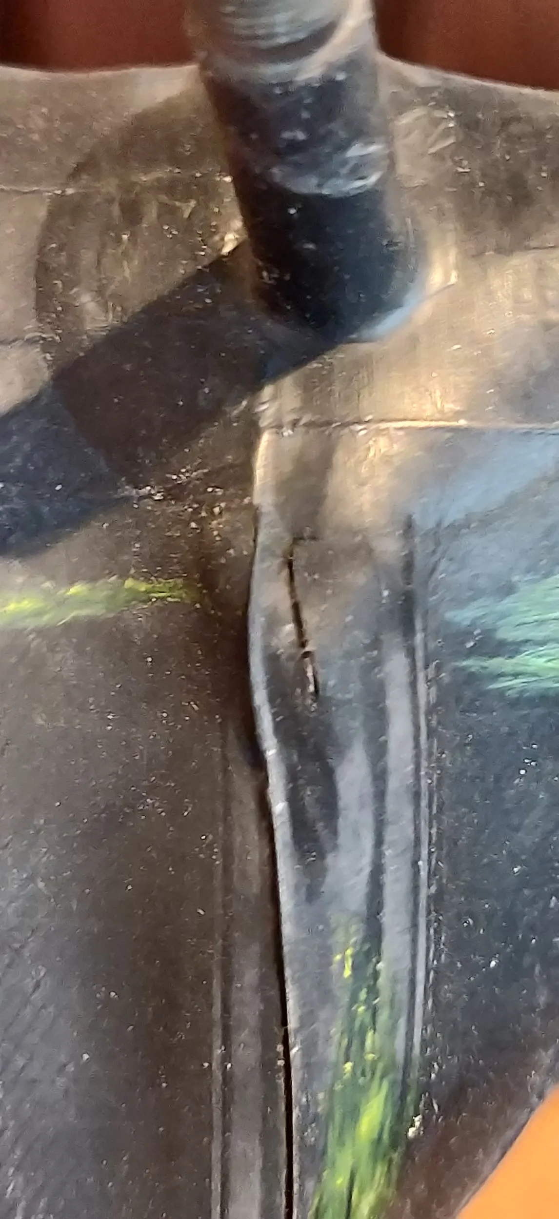

Är det här ett naturligt ställe att få punktering på en slang?
Det är alltså på insidan, mot fälgen, precis bredvid ventilen och vid flera av gjutskarvarna (det som ser ut som ett uppochnervänt J). Det hände när cykeln stod inomhus och jag satt några meter bort - helt plötsligt pös det kraftigt. Jag tycker det känns som något som sprukit pga dålig tillverkning eller så. Vanlig Clas Ohlson-slang.

Vanligt och vanligt vet jag inte. men lagade precis en Continental-slang med hål där. Fram med lagningskittet från biltema, sätt på lappjäveln sen en mil på räsern för att se att det håller. Lycka till.

Rivskadan eller vad det är ser ju konstig ut. Efter verktyg? Om du blir glad för det ger Classe dig säkert ett nytt, men kolla ändå hur fälg och fälgband ser ut.

Hur ser fälgband/tejp ut? Ser ut som att slangen haft en liten bubbla och töjt ut sig lokalt. Kanske sedan gnagt mot en vass kant eller så?

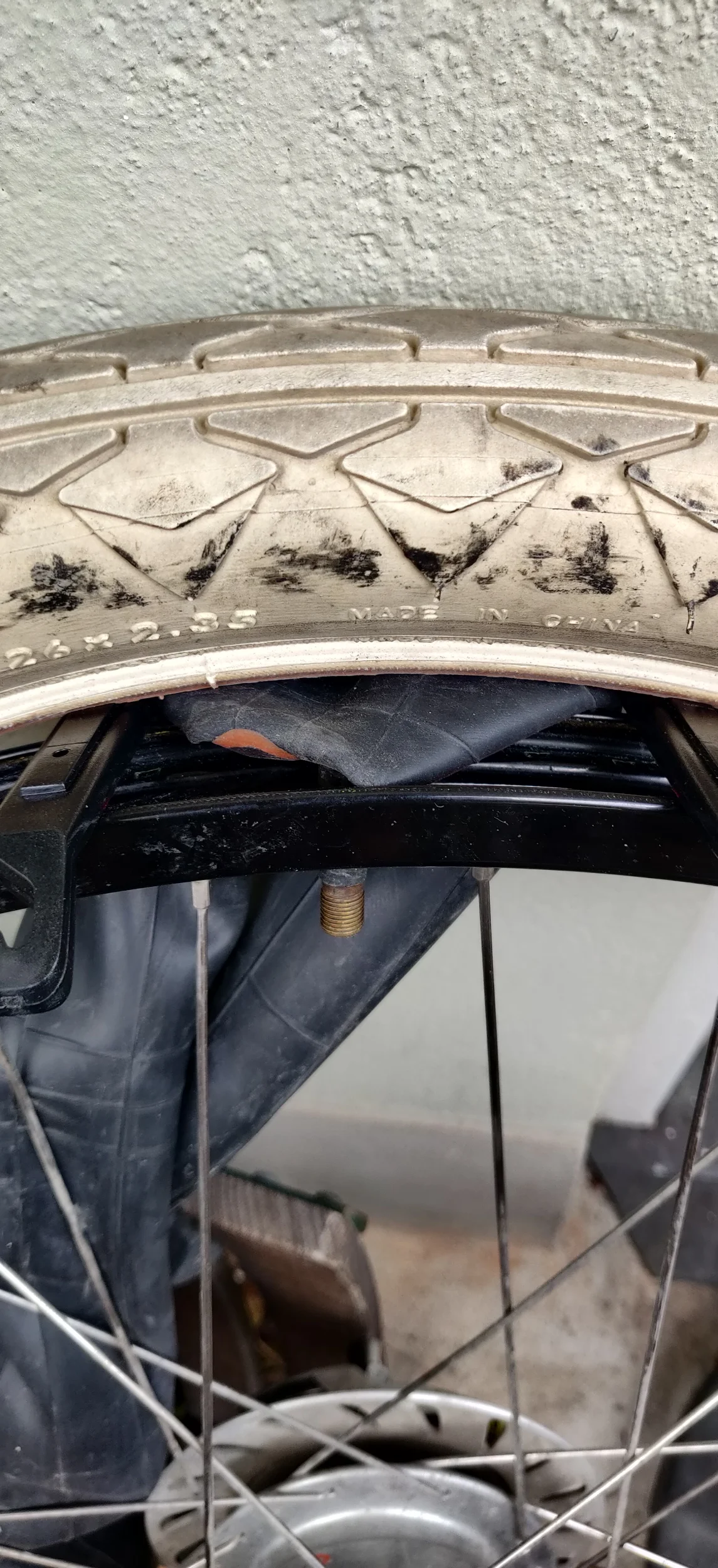

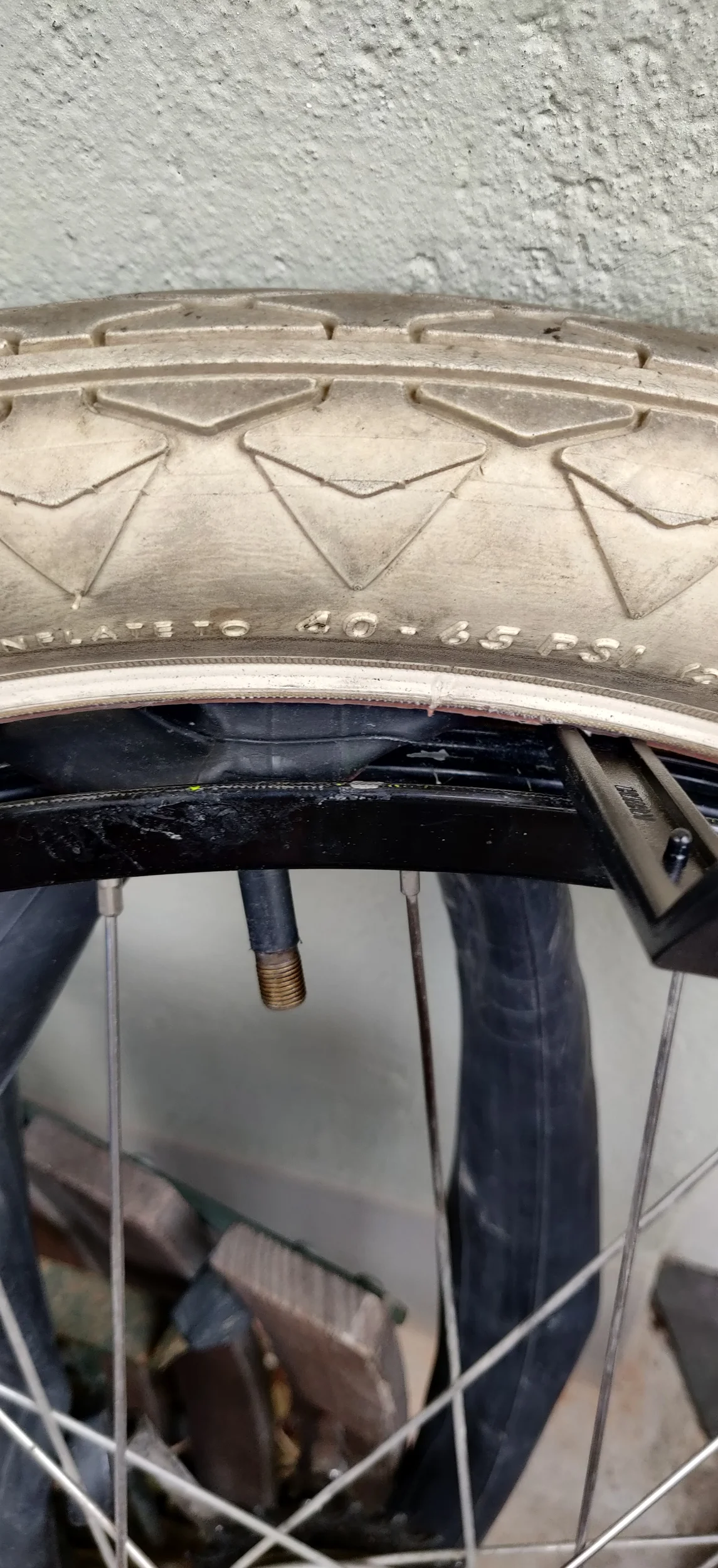

Så här:
Hålet var ju precis vid ventilgenomgången. Men detta ser väl rimligt ut? Dvs i gott skick, utan något som kan tänkas skada slangen?

Fälgen ser inte så kul ut, strax ovanför hålet.
Jag menar, det kan ju inte vara ett ufo som ställde till det.

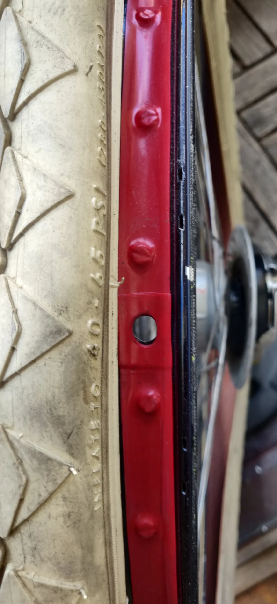

Med skadan på fälgen så kan en ju misstänka att någon våldat med däckavtagare eller annat verktyg för att få på däcket vid ventilen? Om så är fallet använd lite såpavatten nästa gång längs däckkanter, aningen luft i slangen, *börja* istället för att sluta vid ventilen och använd handkraft istället för verktyg. Brukar gå, speciellt om man har handskar.
Men om detta ”J” finns på flera ställen med jämna mellanrum så är det väl antingen jämnt avstånd som matchar med dina nipplar och de som haft sönder slangen trots fälgbandet, eller kanske mer troligt något som hänt vid tillverkning/packning.
Om du är hyfsat säker på att det inte är ditt eller hjulets fel så skulle jag reklamera till CO om slangen är hyfsat ny.
Fundera på att köpa kvalitetsslang från ett känt märke som Continental eller Schwalbe nästa gång, kan inte skilja så mycket i pris…

Så här ser fälgen ut från sidan. Det blanka är bara en bit lack som släppt. Det är väl inte några konstigheter med detta?
(Stoppade i en slang för att ventilhålet skulle synas)
