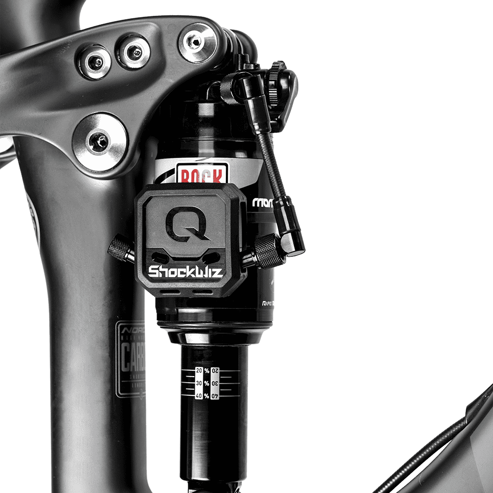

Någon som har erfarenhet utav en quarq-shockwiz
Klicka på länken och kolla mer.
Nyfiken på vad ni tycker.

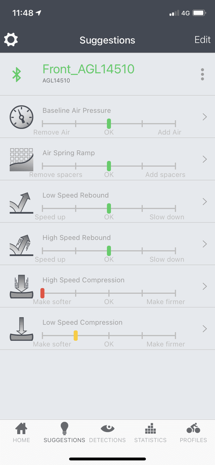

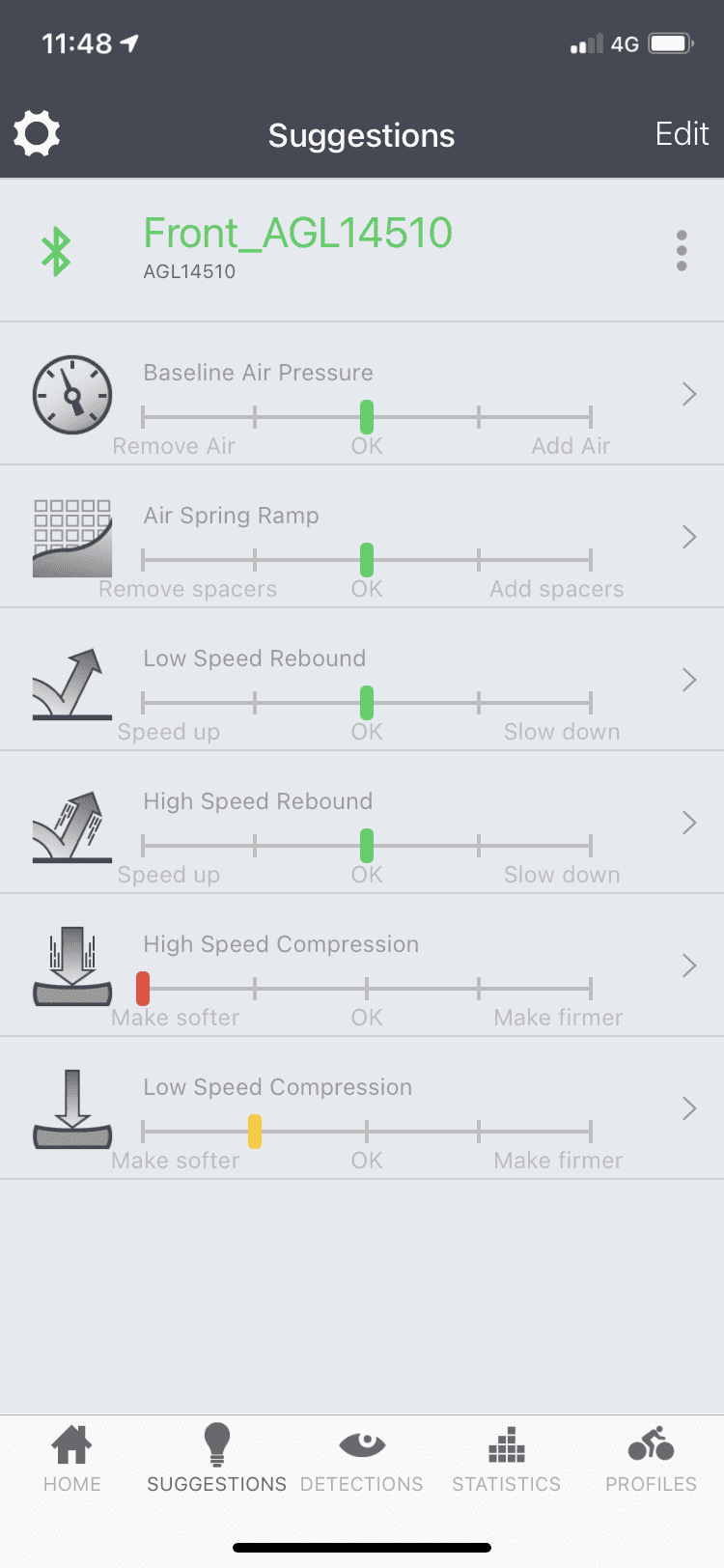

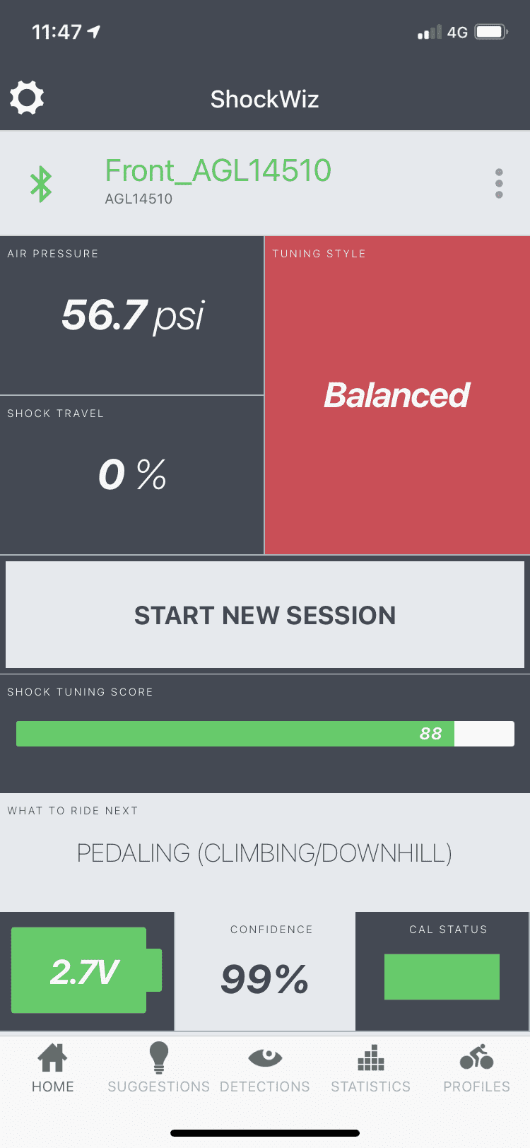

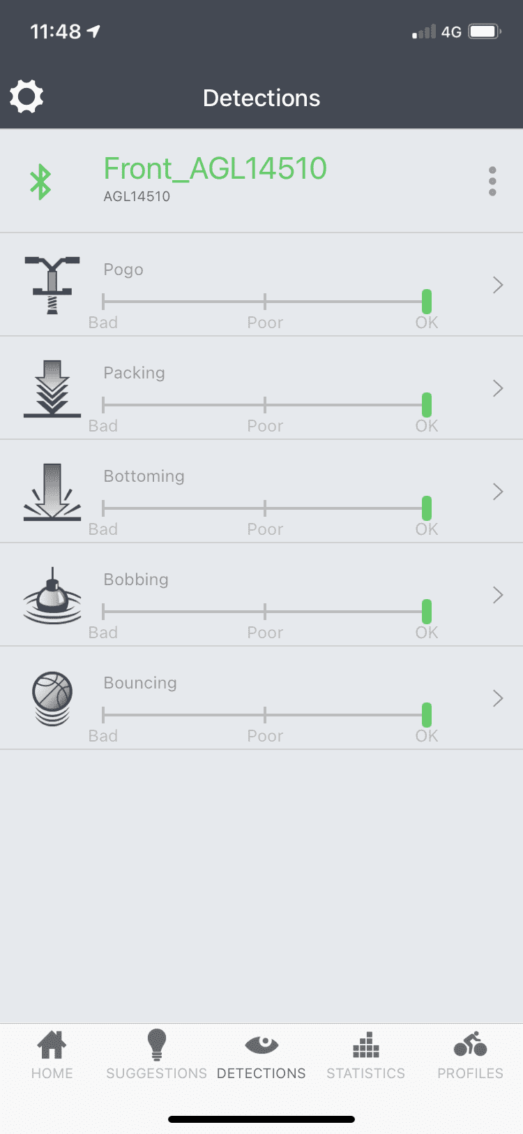

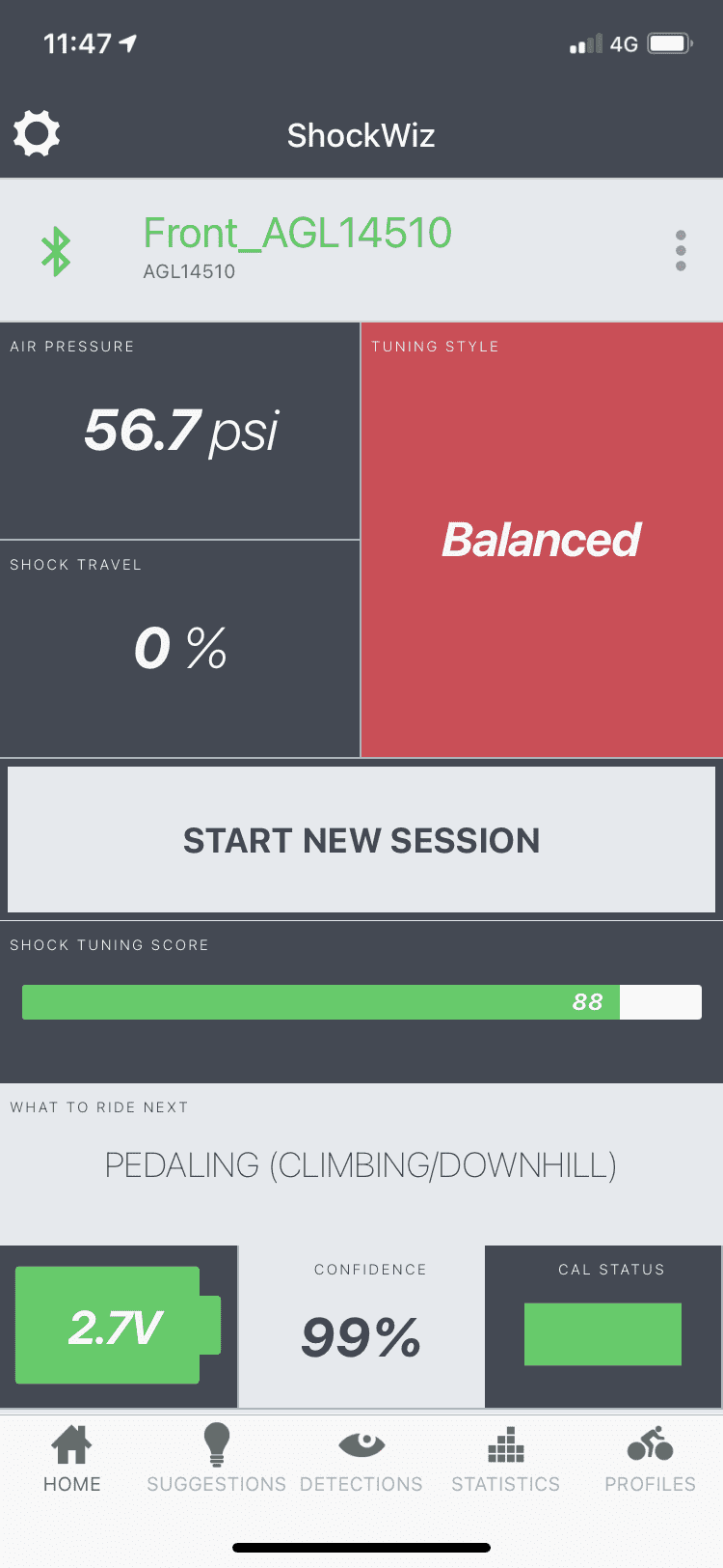

Haha, det här var ju ett ovärt köp, mina resultat efter första turen, SID Select 120mm, två tokens, 13 klick ut, jag 70ish kilo:
De två sista kan jag inte justera… kan det hända den snabbar upp sig när det blir 15 grader varmare ute? Eller finns det någon del man enkelt kan byta för det? (Jag gissar nej på på enkelt…)
Nåväl, jag har ju dämparen kvar och den är jag inte riktigt säker på att jag gillar som den är nu… Och sen en cykel till så jag ska nog kunna försvara köpet i mitt huvud😊
Visa bilaga 486335
Visa bilaga 486336
Visa bilaga 486337
Dämpare går att snabba upp med en tunnare olja.
