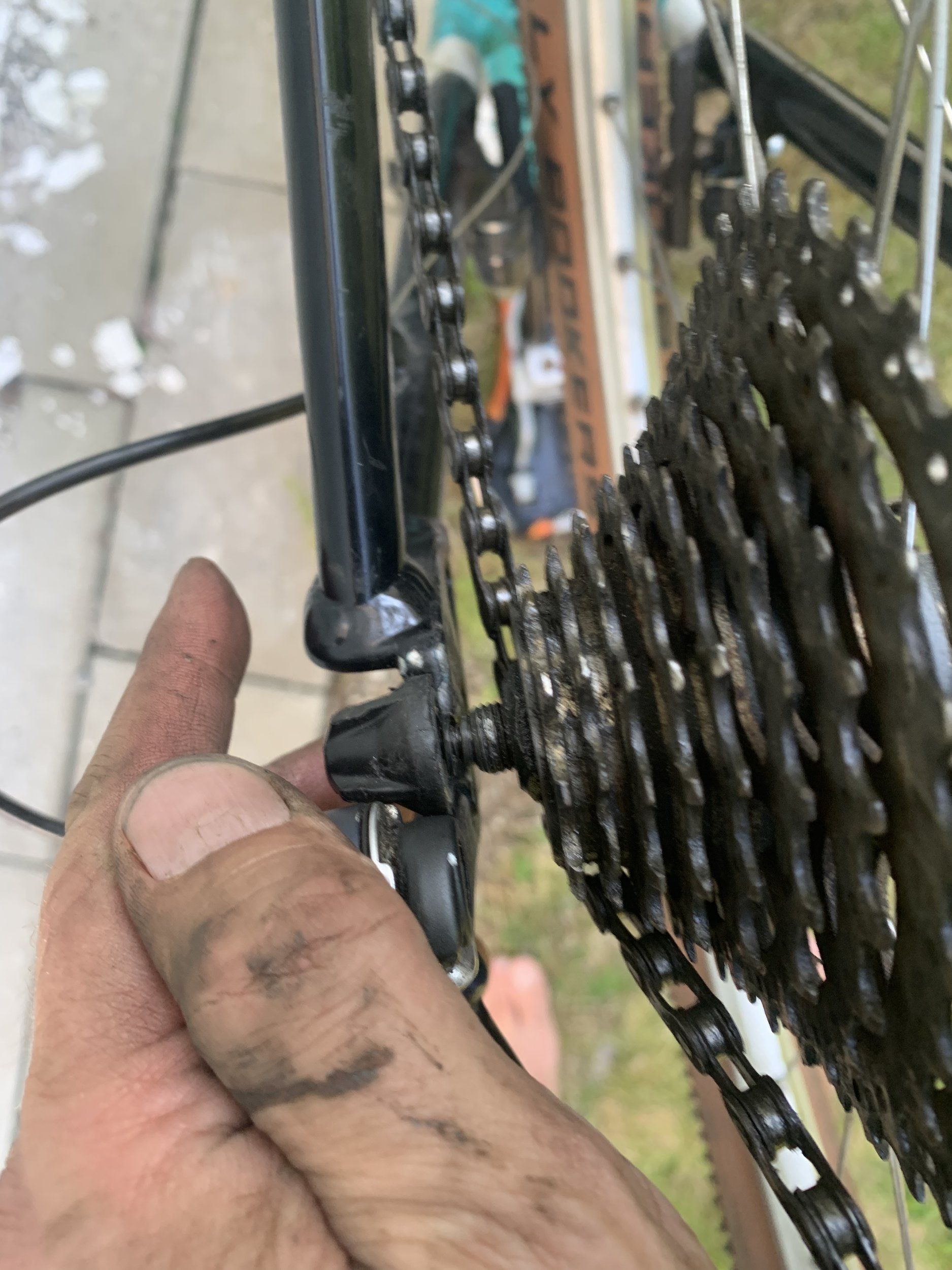

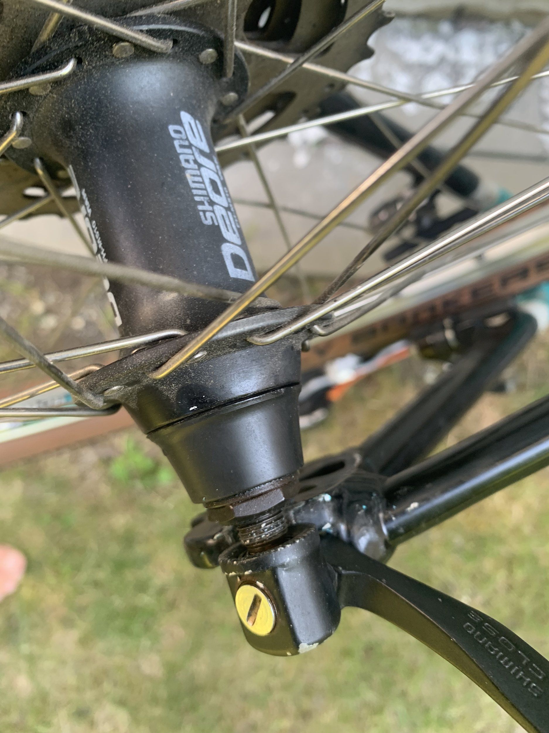

Jag brukar inte ha det här problemet vad jag kan minnas men jag har hållit på i 5 timmar nu och försökt böka på plats ett bakhjul på en äldre mtb. Shimano med Quick release. Har provat x antal olika kombinationer av spänningar men hur jag än gör så är det så förbannat tight att jag omöjligt får in hjulet på sin plats. Vad gör jag för fel?
Jag har jävlats med den här cykeln förut, men det har alltid ändå gått vägen. Har kedjan på minsta drevet bak.

Förstår inte HUR mycket våld det är meningen att man ska använda, eller är quickreleasen alldeles för tight ihop? När jag en gång i fm lyckades få ner hjulet fanns det inget motstånd i spaken så jag antog att det inte var rätt heller

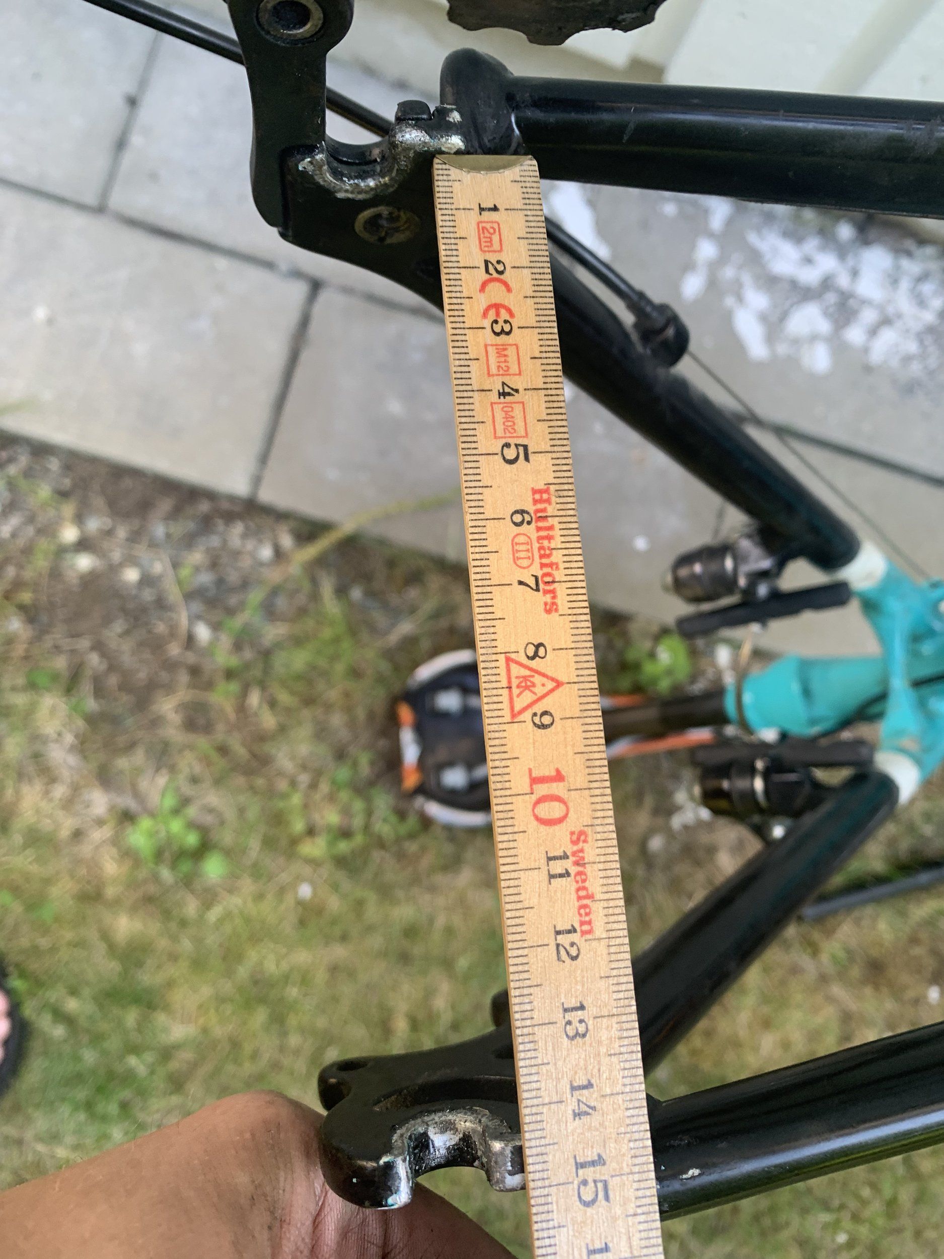

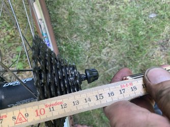

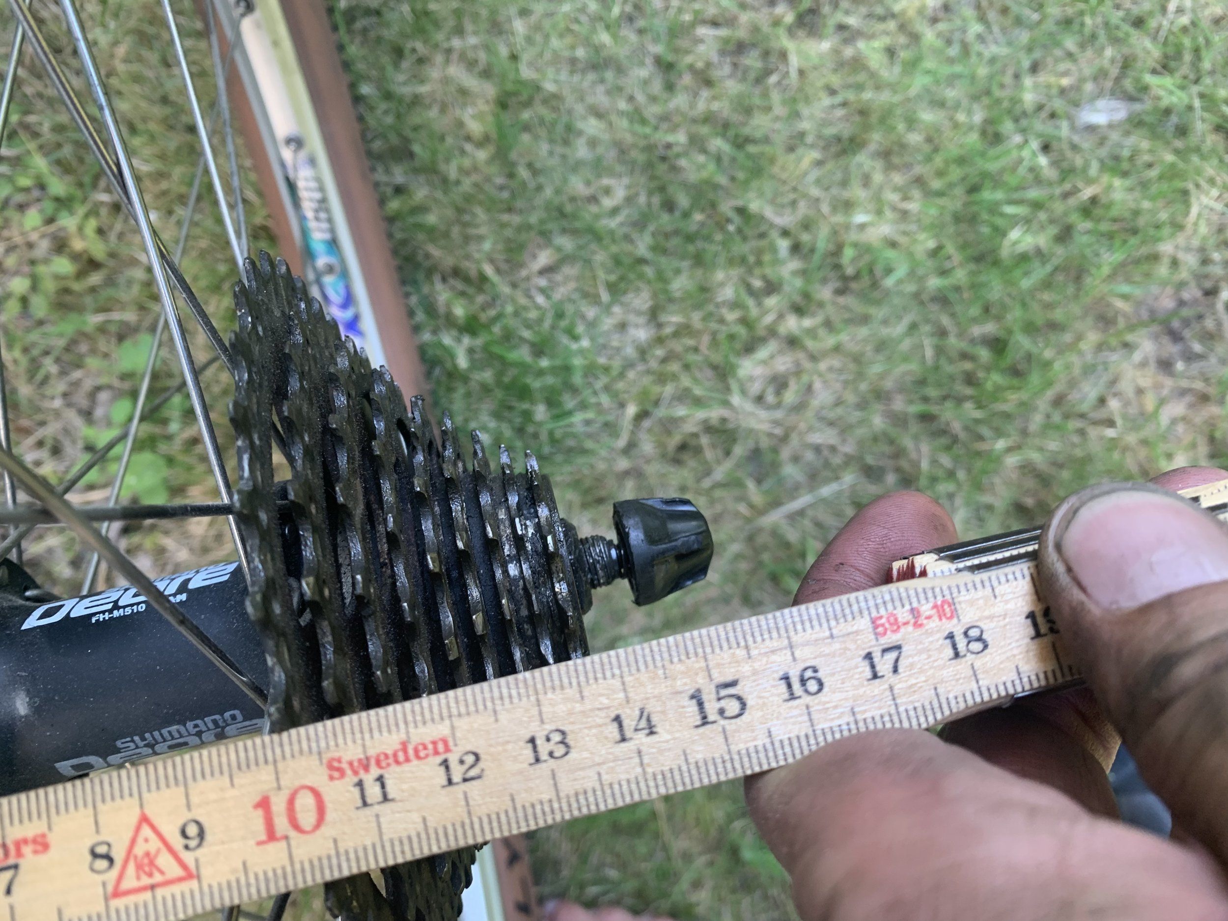

Det ser ut att vara fel hjul för den ramen. OLD på hjulet verkar vara 135 mm, men avståndet mellan drop outsen är 145 mm.
