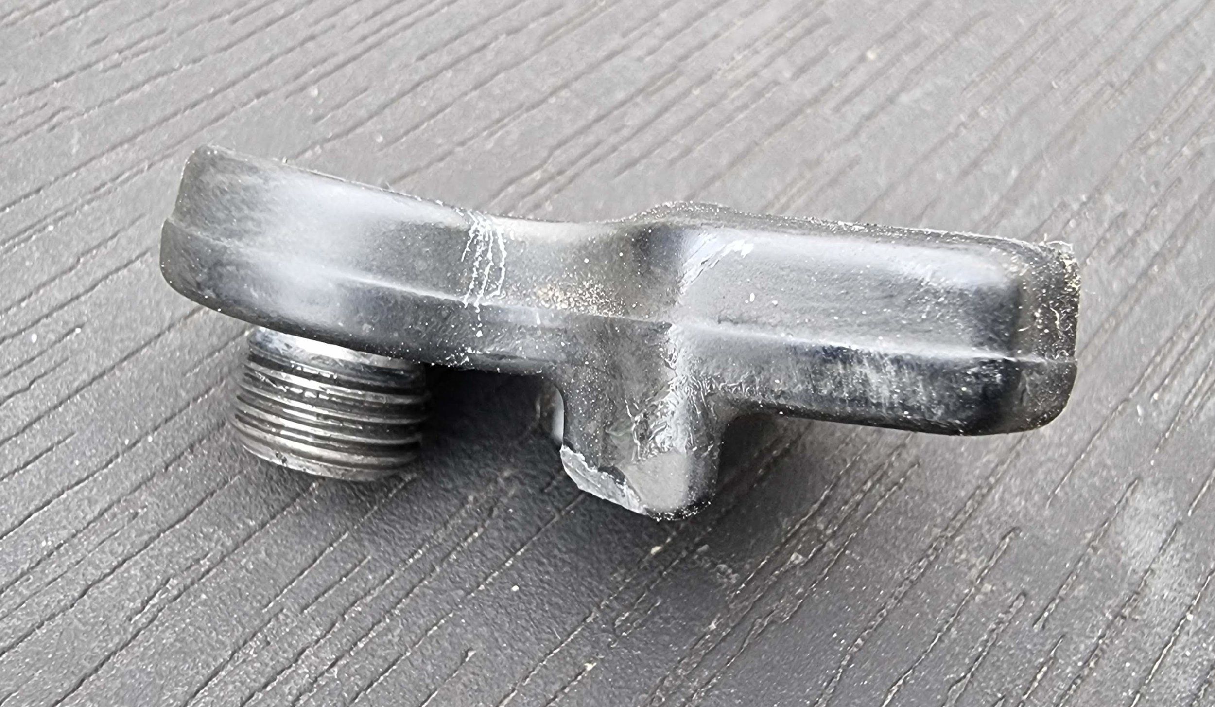

Efter ~31 mil kommer så grussektionen det varnats för. Tar ned hastigheten kraftigt då jag visserligen kör med 30 mm fram och bak, men har snabba rejsdäck och vill inte få punka nu, särskilt inte i mörkret och med åskväder i annalkan och en blixtfylld himmel som menade business. När synchro shift ska byta framklinga i snigelfarten fastnar kedjan bredvid nedre trissan i buren och drar därmed densamma med sig in i bakhjulet. Tvärnit men hinner klicka ur och välter ej. Särar på de ihopkilade delarna men kan inte längre cykla. Tänker att växelörat böjts och byter det. Tycker mig kunna växla nu, men en liten fin provcykling skickar igen buren in i bakhjulet. Inbillar mig att själva buren skadats och försöker böja den utan framgång. Har kasserat än äldre utgåva av en Di2-bakväxel då hela växeln blev skev och tänker att det måste vara det.
Har nu stått närmare två timmar i gruset och ösregnet har ännu ej kommit men har insett att det är över för min del. Då dyker Philippe och hans crew upp (kör supported m.a.o.) och de erbjuder skjuts till CP 1, vilket efter en sekunds betänketid accepteras. Ringer världens bästa hustru från vanen, får varma dumplings under ett segel i ösregnet vid en parkport, pratar med ankomna och ankommande tävlande och blir efter efter dryga timmen skjutsad av Berta och hennes man till deras hem som denna natt tjänar som ultracyklisthärbärge, duschar, kryper ned i en binge, messar Remek som ansvarar för kvastbilen och säger hej till John Blund.
Pratar efter att ha satt uret på väckning 7.00 med Remek som nu är nära. Berta, som kan vara världens mest hjälpsamma kvinna, månne slagen av min svärmor, har under natten plåtat min bakväxel, kontaktad närmaste cykelmekaniker två mil bort, fått honom att tala med Remek som förklarat predikamentet och därmed valt att en söndag öppna verkstaden i den mest religösa delan av landet. Får ett erbjudande om att bli skjutsad dit och om operationen lyckas, bli skjutsad till platsen för incidenten och återuppta mitt deltagande. Svarar ja innan ögonlocken blinkar. (Osedvanligt snälla unsupported-regler för er som kan sånt; bl.a. tillåts utomstående hjälp en gång under loppets gång.)
Tyvärr lyckas icke operationen och både meken och jag fokuserar på växelörats beskaffenhet och bommar att boven i dramat är den lilla alumojen som på Shimanos Shodow-bestyckade grupper förbinder växeln med växelörat (reservdels# Y3HR98010) och i Cervélos fall uppenbarligen är mer eftergivlig än sistnämnda. Köpa ny hade ändå inte gått då denna typ av grupps reservdelar inte är lagervara på vischan vare sig i Polen, Sverige, eller andra länder. Får aldrig veta det, men sannolikt hade delen inte kunnat böjas tillbaka till sitt funktionsdugliga jag med tanke på brottets storlek och utseende.

After ~310 km the gravel section we’d been warned about comes, and take down the speed considerably. Although on 30 mm rubber, it’s still race rubber and don’t want a puncture now in the dark with an incoming thunderstorm (anda sky lit up by lighting that means business). When the synchro shift shall shift the front rings at the snail pace, the chain gets stuck between the lower pulley wheel and the cage, hence pulling the whole thing into the rear wheel. Full stop, but manage to unclip and avoid falling over. Separate the firmly wedged parts but can no longer ride the bike. Thinking the hanger is the culprit and replace the part. Seems fine now, but a slow test ride once again throws the rear derailleur into the rear wheel. Thinking that the cage itself is bent and tries to bend it without success. Scrapped an older Di2 rear mech due to the mech itself being bent and am thinking that must be it.
Been standing on the gravel for almost two hours now, and the downpours are yet to come, but have come to the realisation that the journey ends here for me. Then Philippe and his crew (supported in other words) show up and offer me a ride to the CP 1, which I accept after one second’s thought. Call the most wonderful wife in the world from the van, get warm dumplings under a sail in the downpour at the CP at a port of a park, talk to the arrivees and arrived and after an hour so is offered lift by Berta and her husband whos home this night serves as an ultra-cyclist hostel, get a shower, and crawl down into the kip, message Remek who’s in charge of the broom car, and say hi to Sandmann.
Talks to Remek, after having set the watch’s alarm for 7 AM, who now is close. Berta, who might be the world’s most helpful woman, possibly beaten by my mother-in-law, has during the night taken pictures of my rear mech, been in contact with the nearest bike mechanic 20 km away, had him talk to Remek who explained the predicament and thereafter chose to open the shop for us on a Sunday when everything is closed in the most religious part of the country. Get an offer from Remek to get a ride there, and in the event that the operation should succeed, be transported back to the place of the abortion. Answer yes without blinking. (Unusually relaxed unsupported rules for those of you who know these things, you’re allowed outside help once during the race for example.)
Unfortunately, the operation failed and both me and the mechanic focussed on the state of the hanger and failed to notice that the real culprit is the “axle unit” that on Shimano’s Shadow equipped gruppos conjoins the derailleur with the hanger (spare part # Y3HR98010) and in the case of Cervélo obviously is more lenient than the latter. Buying a new one wasn't an option anyway since spare parts for these kinds of gruppos aren’t stock items in the sticks of neither Poland, Sweden, nor other countries. Will never know, but it’s highly unlikely that the unit could've been bent back to its operational self given the size and looks of the fracture.
