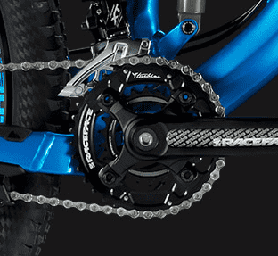

Vill få bort mina Race Face Evolve vevarmar för att konvertera till singelklinga, men går bet. Såhär ser det ut:
På vissa vevar ska det vara original 10 mm yttre bult, men den ville Canyon tydligen inte montera på sina cyklar, så istället är det bara en 8 mm inre bult.
Nu funderar jag på om man ska köpa sig en sån där 10 mm bult, och sen efter montering dra av 8 mm som det är tänkt, eller funkar inte det? Eller behöver jag en crank puller för att få av armen och sen sätta dit 10-mm-bulten?
Och i så fall, var köper man en passande/bra/billig crank puller? Har Feltema nåt som funkar? Vill ju gärna få allt gjort "igår" också.
Och varför i h-e har Race Face en sån urbota svårhanterad konstruktion?

Jag förstår inte exakt vad det är du ska göra, men du säger att du ska konvertera till singelklinga fram, så varför ska du då ta av vevarmarna?
Räcker det inte bara att skruva av klingorna, eller är det för tajt så du inte kan få av den lilla klingan?
Oavsett utifrån din bild så är det ju bara en 8mm insex du ska använda i mitten och hålla emot på vänsterveven och dra av?
Hur ser det ut på andra sidan?

Jag har ett sånt där vevparti som har både 8 och 10 mm och när båda bultarna (ja... det ena är ju en ring) är losskruvade då kan man ta bort vevarmen med händerna. Det behövs alltså inget verktyg. När bara 8mm-bulten är ditskruvad så sitter ju vevarmen löst.
Så jag gissar att på ditt så är det som "vanligt". Alltså att du skruvar ut/av 8mm-bulten och sen använder en vevarmsavdragare. Men det är mer en gissning.

Jepp, det är som "vanligt" då, men man önskade ju att "som vanligt" var utan behov av vevarmsavdragare. Bara ut på stan och köpa verktyg då!
Race Face Evolve / X-type BB, hur ta bort på bästa sätt?
den 10 mm yttre bult är bara en bricka som fungerar som ett lås. du måste ta bort vevpartiet eftersom du inte får av den minsta drevet. skruva ut bulten och använd dig av en avdragare, klart har själv gjort detta på en Race face turbine och det funkade bra..
Brickan med 10mm insex är ju det som används som mothåll för att dra av veven när 8mm insexan skruvas ut. Dumt av Canyon att inte montera den.
Ja det låter märkligt. Annars är ju konstruktionen väldigt smidig med inbyggd avdragare.

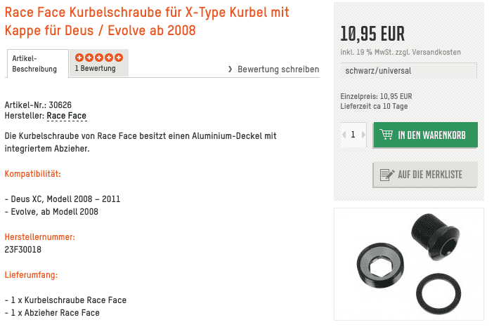

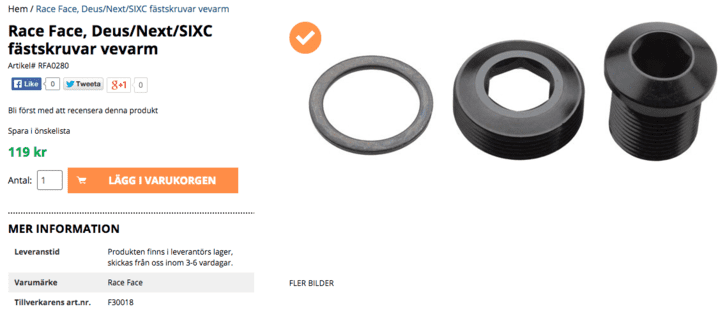

OK, efter surfande och konsulterande med Cyclecomponents så kom jag fram till att jag behövde en sån här:
http://www.cyclecomponents.com/race-face-deus-next-sixc-fastskruvar-vevarm.html
som funkade bra, även om ytterbrickan kändes rätt vek.
Finns även i Deutschland:
https://www.bike-components.de/de/R...olve-ab-2008-p30626/schwarz-universal-o20001/
Race Face sida gav verkligen övrigt att önska, men för er som fått samma problem (vevpartiet levererat utan inbyggd avdragare) vet nu vad som behöver göras.

Skruva ur gamla bulten, skruva i nya som länkas ovan, skruva i brickan som agerar mothåll, skruva av vevarmen genom att dra ur inre bulten med brickan monterad som mothåll.
