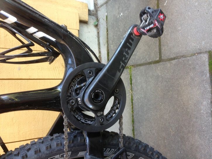

Första turen med Rejsansikte smal/bred idag. 32/11-36. Superperfekt att slippa flipprandet med framväxel! Kör med X0 type 2 så inga chain drops.

Tja, inte överdrivet imponerad. Tappat kedja senaste 2 rundorna, inte speciellt stökig terräng. Ska prova att köra med bakväxeln i läge on men gillar egentligen inte det eftersom jag tycker det kräver mer kraft i reglaget för att växla.

Om du inte har den i läge on så fungerar den väl som en vanlig bakväxel, mao funktionen som krävs för att den ska funka med en N/W-kedja är inte igång.
