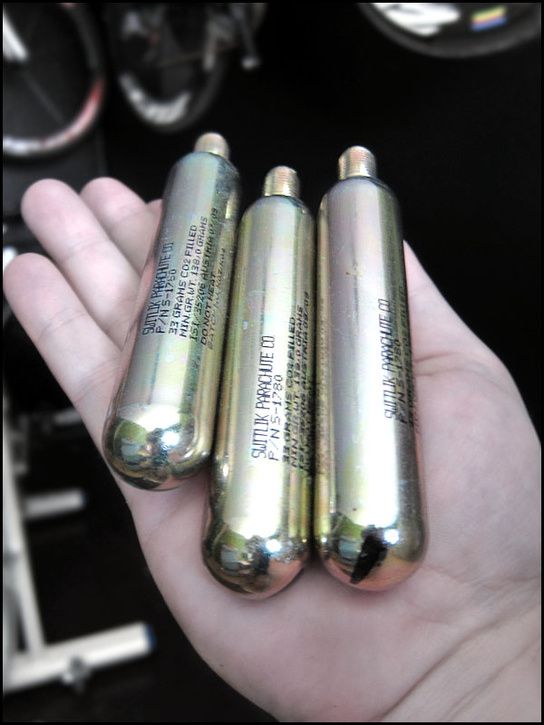

33 grams co2 patroner fyller det mesta :)
33Gr_CO2_IMG_0766.jpg ht=725
//Källis
> //Källis
Nu snackar vi!! Var fick du tag på dom där och vad kostar dom? Vet du möjligen vad dom väger också samt vad för däck fyller du?
> vad kostar dom?
Flygbranschen, vet inte om dom finns ute i detaljhandeln.
//Källis
