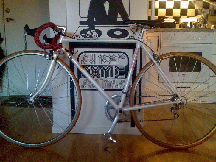

Hejsan, har en liten fråga till er duktiga snubbar. Köpte mig en Miyata twelve hundered förra veckan, en riktig pärla för övrigt=) men jag är nu sugen på att fixa om den till fixed...går det med en racer ram? Har en bild på hur drop outsen ser ut om det gör er lite klokare, det är nämligen någon liten spännmojäng till skruv så min förhoppningar är att det går att göra den till fixed.
tacksam för svar=)
//Malin

Spännmojängen är ett gott tecken på kvalitet. Dyrare Miyata är också och förmligen andas kvalitet.
Deras stålramar hör till bland det bättre.
Spännmojängen som väl bara är en liten maskinskruv kan du väl bar ta bort om du inte tycker den behövs.
men som fix underlättarer den väl att få bra kedjespänning.
lycka till bengt

Jag kanske är dum, men jag kan inte se varför det INTE skulle gå att bygga om till fixie. Skruvarna i dropoutsen är till för att ställa in bakaxeln vinkelrätt mot ramens längdriktning, så att bakhjulet spårar korrekt. De går inte att spänna kedjan med - de trycker ju hjulet framåt, mot vevhuset. Jag kan å andra sidan inte se att de skulle utgöra något hinder mot "fixering". Fast en jag tycker det är en smula synd att bygga om en fin racer med komplett och fungerande(?) drivlina till fixie, men det går nog som sagt, om du vill. Kapa inte av växelörat bara, i fall du ångrar dig senare och vill bygga tillbaka.
/Janne

Vilken fin! Är den pärlemor vit? Ser så ut.
Titta på Velocity fälgar. Kanske svarta eller rosa skulle vara fint.
www.fixedgeargallery.com är ett bra ställe att söka inspiration. Lättare om man väljer allt från början ist för att köpa lite här och lite där.
Du har en grymt rolig tid framför dig. Himla kul att bygga och sen blir det klimax när man får cykla på den. Använder min fixi varje dag, jag är så glad i den.

Tack BobMalin, nu känns det bättre. Som bengt skrev, är Miyatas stålramar "bland det bättre" och en fin gammal stålram ska man vara rädd om, tycker jag. Lycka till med bygget!
/Janne

Kommer nog att bli en fin fixie. Vita hojar är ju snyggt. Ang hjul så finns schyssta och billiga fixednav inne på veloform.se (och något mindre billiga trackstyren etc som väcker ha-begär).
Slänger in ett utdrag från en diskussion mellan rob och T-mar från bikeforums.net där de avhandlar just modellen 1200. Verkar vara en av deras högsta modeller och dessutom lite ovanlig. Att hoja runt på en James Bond i tux kan ju inte vara fel.

tack Claes för ett kanon inlägg. Alltid kul att få läsa lite om sin cykel och att dessutom få höra att den är bra=)
Jag uppdaterar er när det hänt lite mer saker på min lilla miyata=)
//Malin
