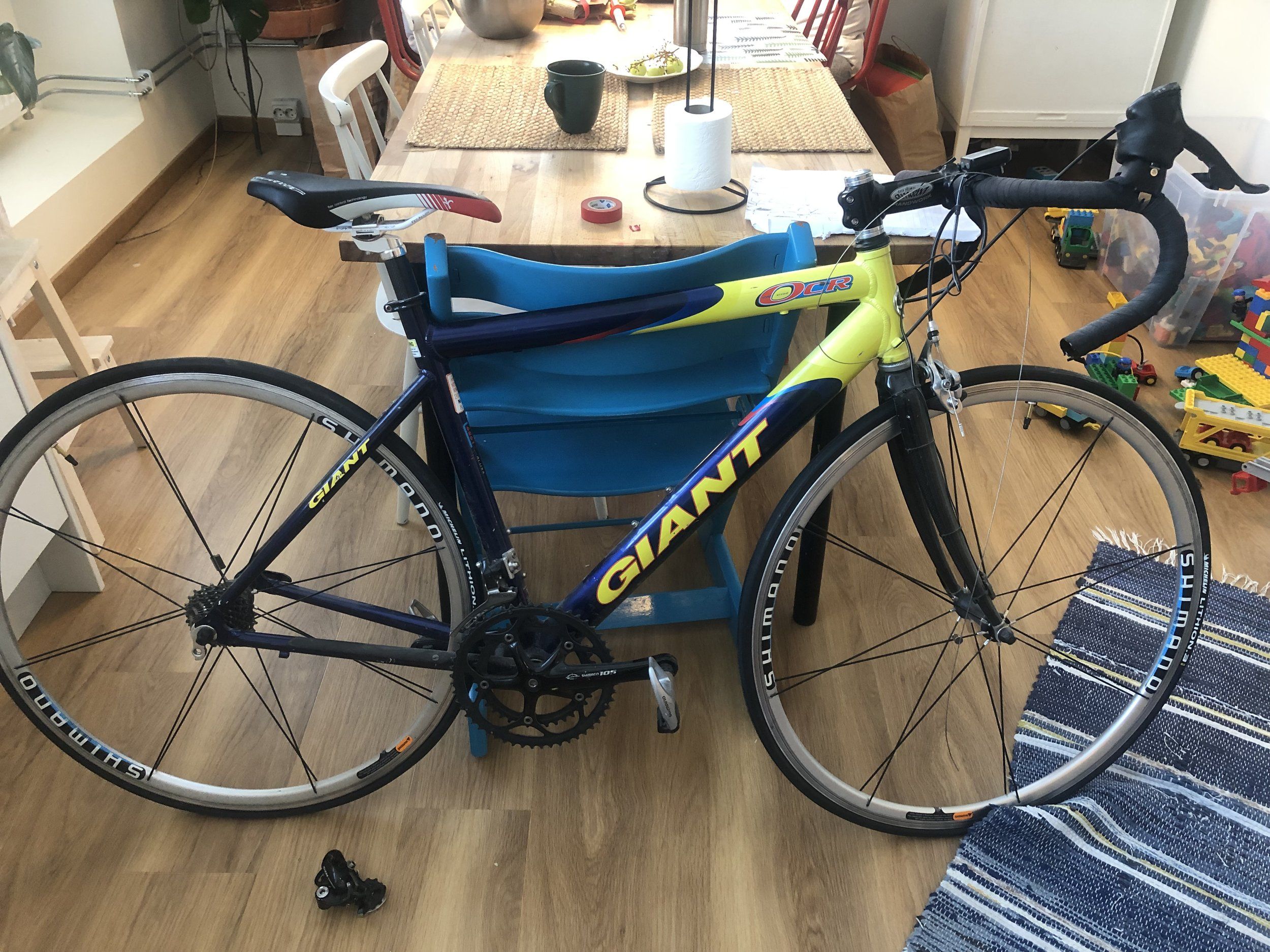

Jag behöver lite hjälp med en cykel till årets vättenrunda.
Kort om mig: Cykelpendlar året om med en gamma crecent citybike. Har ingen tidigare erfarenhet av cykeltävling, gillar att meka med cyklar. Gör en svensk klassiker, därav Vättenrundan.
Jag har en begagnad gammal racer som jag funderar på att använda till vättenrudan, målet är att komma i mål. Har cyklat en sommar på cykeln utan att byta något. Funderar nu på att byta lite grejer i hopp om att spara pengar.

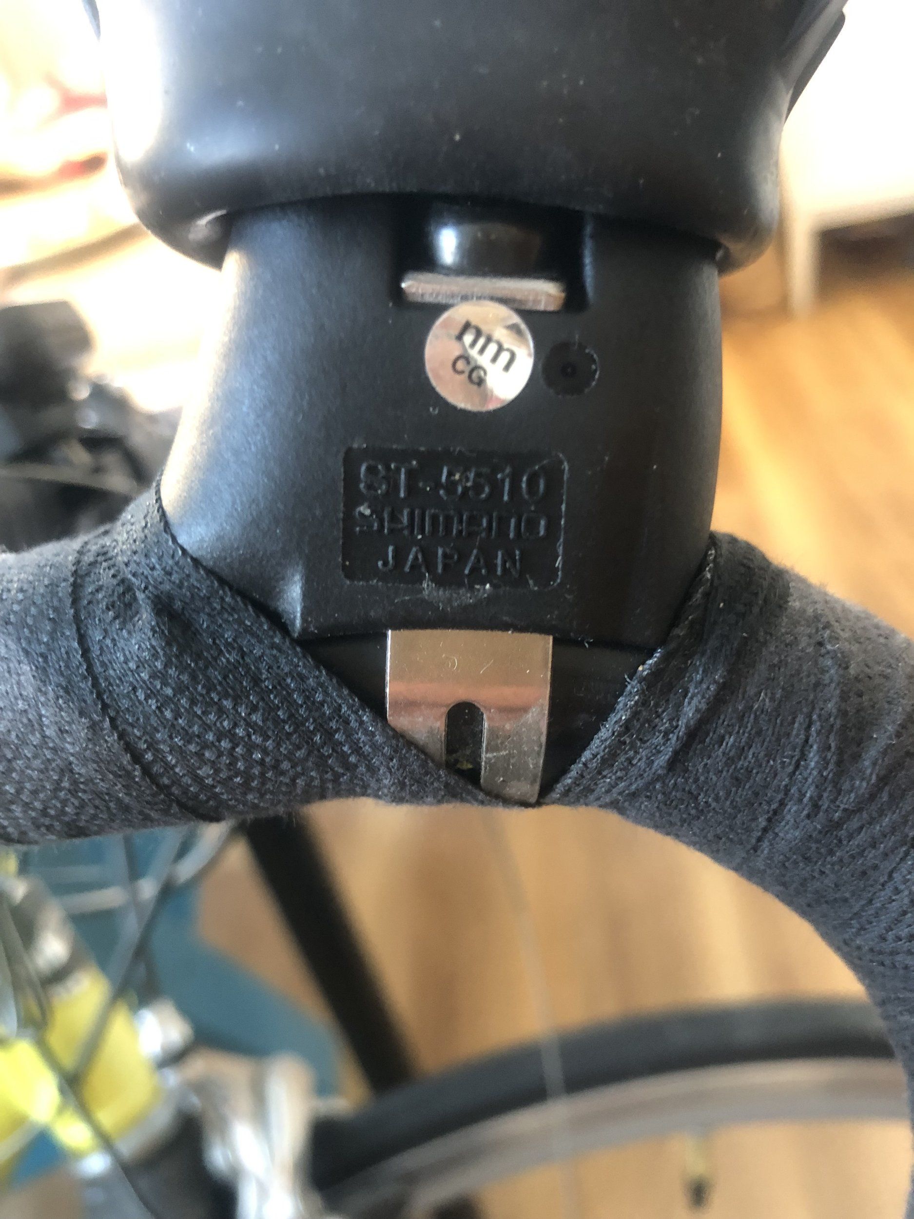

Växelförare, ST5510 där den högra är 9-växlar och den vänstra som går till framdreven (som är två) "klickar" fyra gånger (funkar bra att växla med)

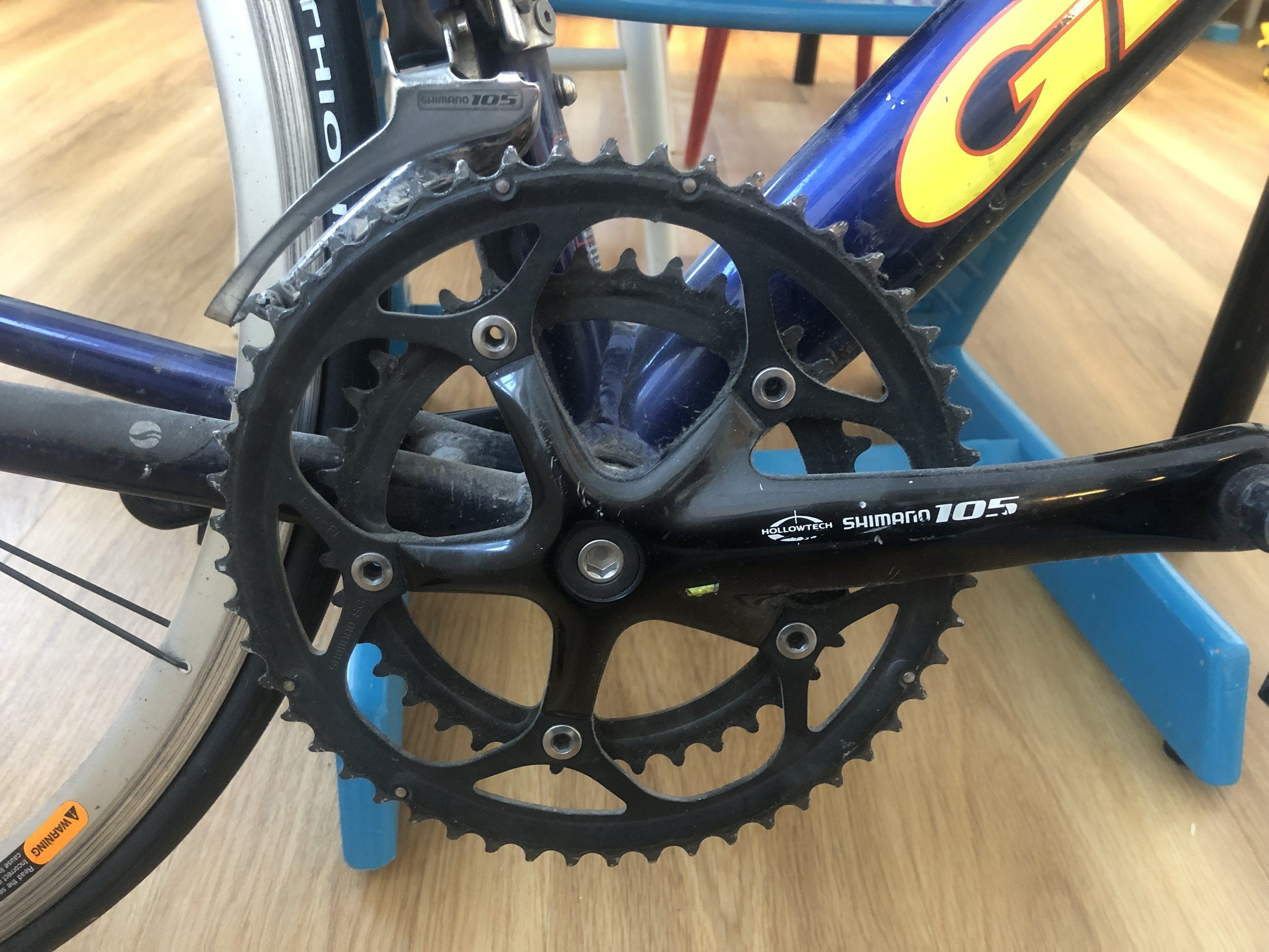

Framdrev/kedjedrev: Ytterklinga 53 tänder, Inre klinga 39 tänder (shimano sg B-53)

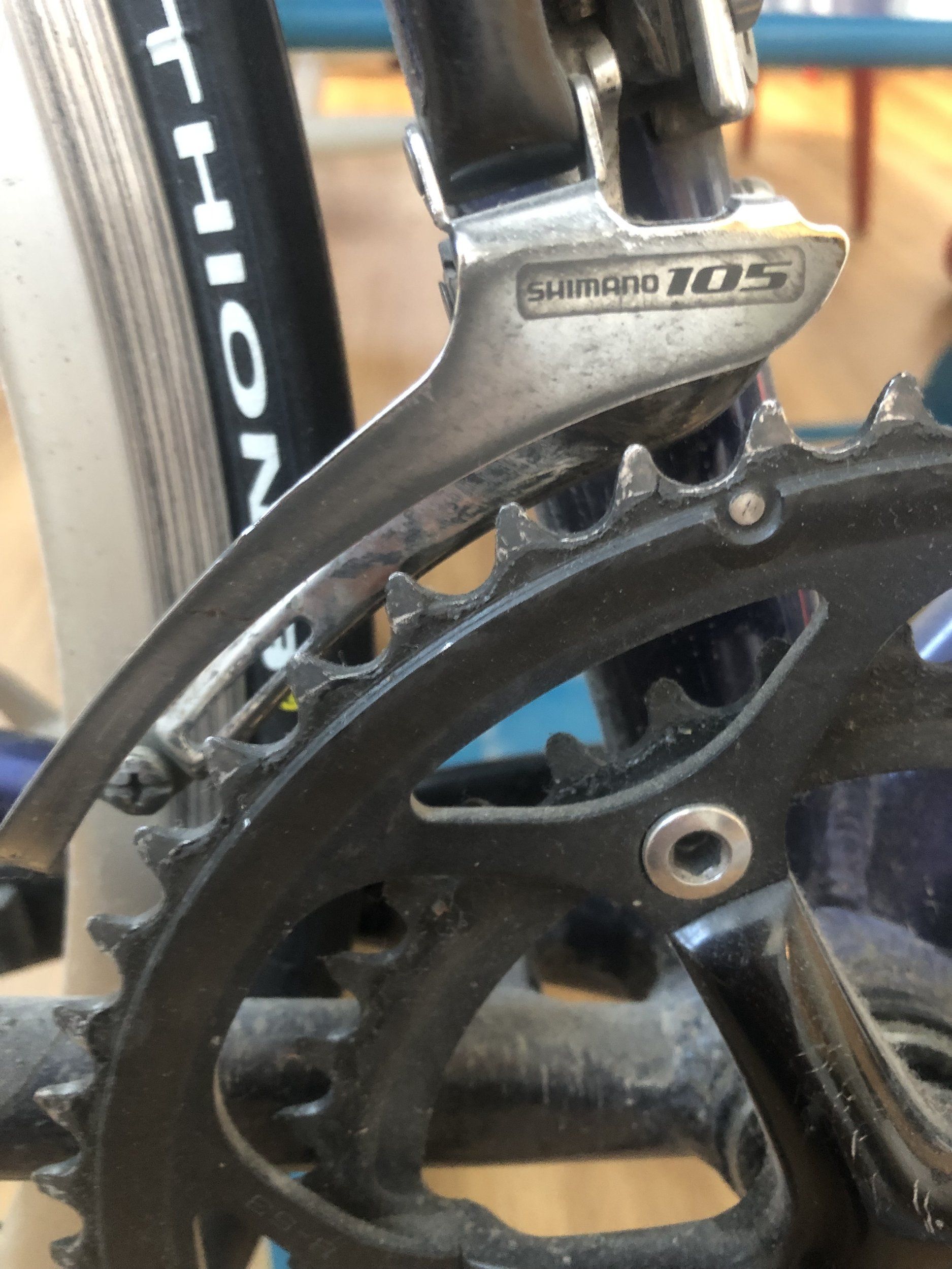

Främre växelförare är shimano 105

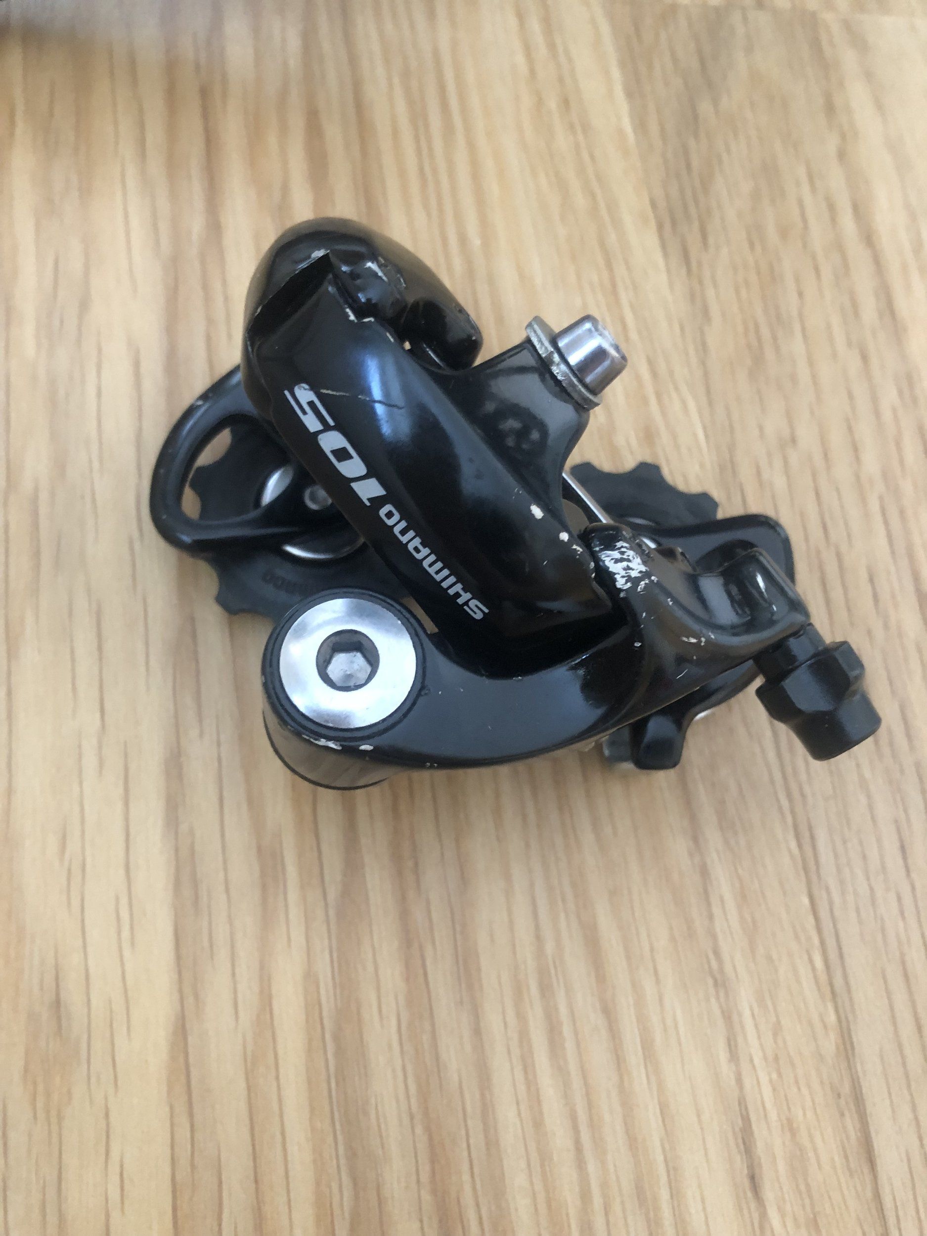

Bakre växelförare är shimano 105

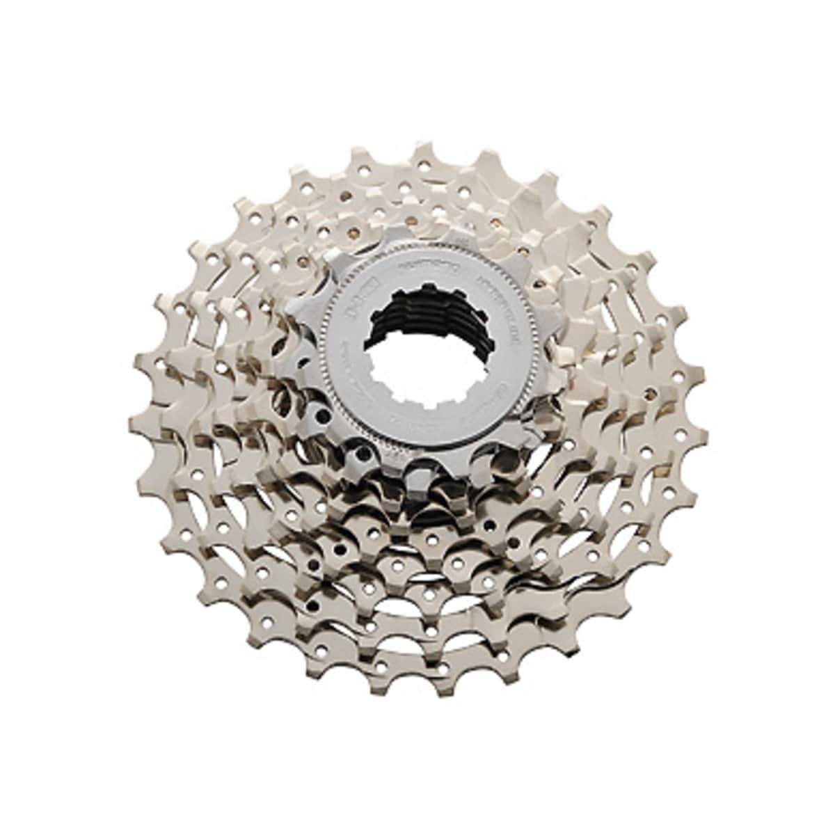

Kasettet är 12-23

Frågan är om det är rimligt att endast byta kassett, kedja och framdrev för att spara pengar, och tror ni det räcker för vättenrundan?
Går det att sätta på ett 11-32 kassett istället för det som sitter på cykeln (svårt att hitta 12-23): https://www.cykelcity.se/shimano-hg-400-kassett-9d
Och behöver jag då andra framdrev än de som sitter på cykeln nu?

Ganska säker på att din bakväxel inte klarar 11-32, det blir för stort omfång.
SRAM har 9-delade kassetter som bör funka, t.ex. deras 12-26 är trevlig (finns även 12-23 om du är nöjd med nuvarande utväxling).

Ja jag känner mig nöjd med utväxlingen. Ska kolla på SRAM. Är det bra att byta framdreven samtidigt?

Alltså 53 är en stor klinga. Det kan kompenseras i viss mån med större kassett, men är osäker på om den bakväxeln accepterar större kassetter än 25. 12-23 är rätt högt utväxlad kassett för motionären, men är trevligt tätstegat i alla fall. Hitta mindre storklinga till vevpartiet. Styrstammen ser oproportionerligt lång ut med tanke på sadelhöjden. Styrlindan som ser ut som hockeytejp och verkar inte jättekomfortabelt till vätternrundan. Jag kör med dubbel styrlinda. Glöm inte nya vajrar och höljen.

Om du är nöjd med utväxlingen, kör med den. Jag själv körde alla mina Vätternrundor med 53-39 fram och 12-25 bak. Nu är det modernt bland motionärer att ha lite mindre klingor fram, men måste då kompenseras med högre trampfrekvens. Du kan oavsett inte få så mycket mindre lillklinga iom att du har 130 bcd på vevpartiet, så jag skulle stanna på det du har.

53 med 12 som minsta är inte galet högt.
50/34 med 11-28 som är/var väldigt vanligt ger en högre högsta växel.

Du sparar ännu mer pengar genom att inte byta något? Är det något som inte fungerar eller är slitet?
Ställa in cykeln efter din kropp är A och O. Sedan kan en ny styrlinda och bättre/bredare däck göra mycket för komfort och fart (däck).

Högerreglaget är väldigt konstigt monterat och man ser inget vänsterreglage. Är det med flit?
Lång stam och lång reach på styret ger väldigt utsträckt sittposition. Det blir jobbigt, ffa för någon som inte cyklat så mycket.

Bakhjulet hade gjort mig nervös. När inte ner i några gropar eller liknande med det.
Varför det? Jag tycker att hjulen ser ut att vara Shimanos parekrade WH-7700/WH-6700, ~15 år gamla.
De är tåligare än vad de ser ut och fanns även i en version för tandem!

Nu har jag googlat en stund och hjulen ser ut att vara
Shimano Ultegra WH-6500

Gott! Var framför allt 16 ekrar bak som gjorde mig tveksam.
