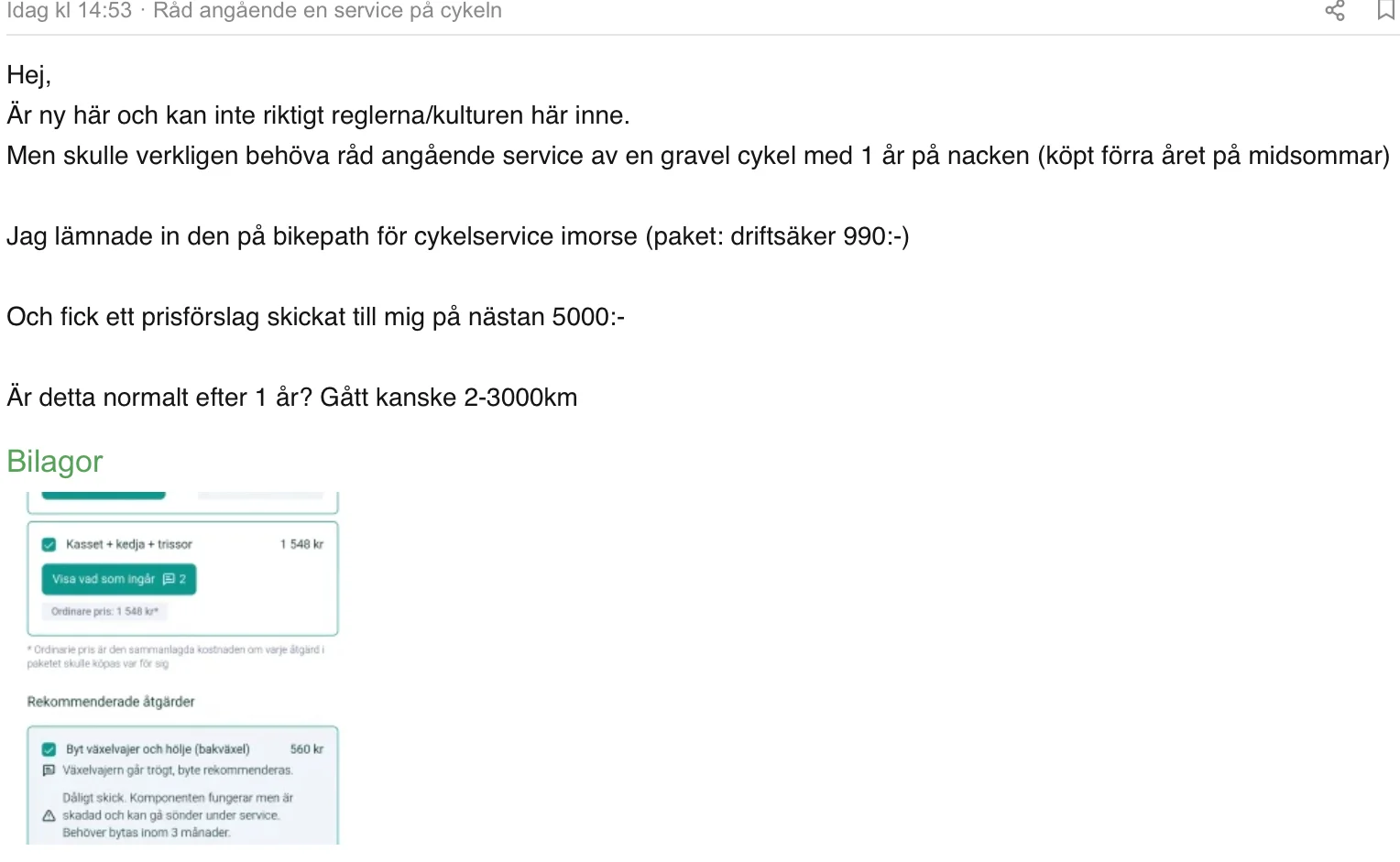

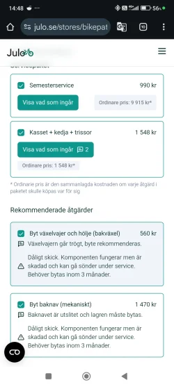

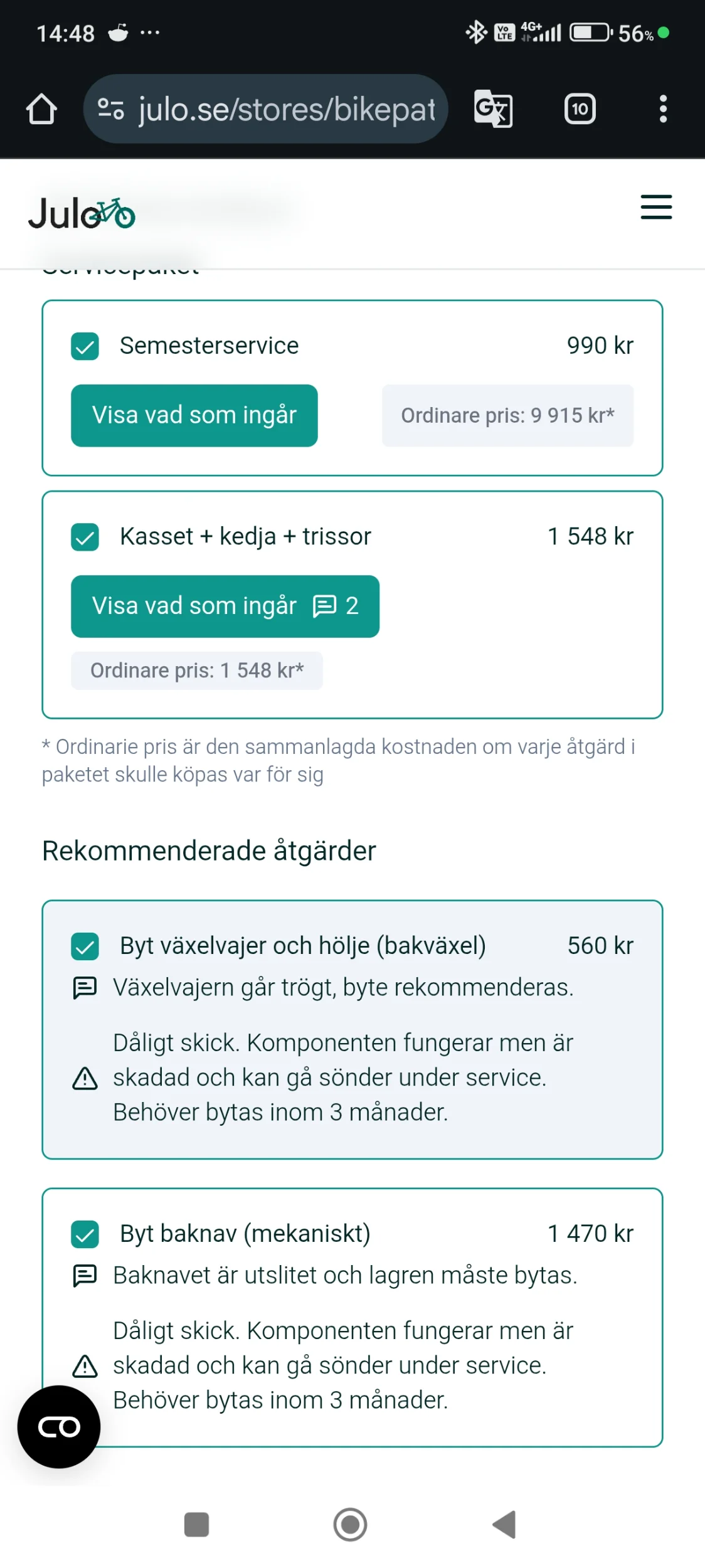

Hej,
Är ny här och kan inte riktigt reglerna/kulturen här inne.
Men skulle verkligen behöva råd angående service av en gravel cykel med 1 år på nacken (köpt förra året på midsommar)
Jag lämnade in den på bikepath för cykelservice imorse (paket: driftsäker 990:-)
Och fick ett prisförslag skickat till mig på nästan 5000:-
Är detta normalt efter 1 år? Gått kanske 2-3000km

Verkligen inte. Kedja på sin höjd bör bytas då den troligtvis har gått förbi slitagegränsen. Kassett byter man typ var fjärde kedja, generellt sett (jag byter specifika kuggar när det börjar hoppa med ny kedja). Att växelvajrarna går trögt räcker troligtvis att man gör rent och smörjer ändarna lite, och om du inte tycker växlingen krånglar så hade jag inte ens rört det.
Att baknavet skulle behöva bytas känns extremt otroligt, rengöring och omfettning, på sin höjd, troligtvis inte ens det.
Skulle aldrig gå tillbaka till den där verkstaden, otroligt oseriöst förfarande.
EDIT: Neka allt och kolla kedjan och byt den själv, är min rekommendation. Det är ett sånt enkelt ingrepp att det är värt att lära dig hur du gör för framtiden, då man ändå gör det relativt ofta.
EDIT2: Bara att Bikepath rekommenderar Muc-Off som är i särklass det absolut värsta du kan lägga på din kedja är anledning till att undvika.
EDIT3: Om de visar dig en bild på ditt baknav med små märken eller liknande på splinesen så ska du vara utrustad med vetskapen om att detta är helt normalt på aluminium och säger ingenting om hur "friskt" navet är. Mycket möjligt att de har observerat detta och använder det som skäl för att påstå att navet är dåligt, för jag ser på deras hemsida att det ingår i servicen att plocka isär och smörja.

Tack så mycket för din inblick och råd. Det känns sjukt oseriöst då jag inte märkt någon skillnad på hur cykeln går förutom att jag ville få den smörjd och tvättad med lite bättre produkter av vana mekaniker. Samt byta kedja (vilket kostar någon hundring och kanske någon extra hundring för arbetet)
Men det här påståendet skrämmer mig lite; "Dåligt skick. Komponenten fungerar men är skadad och kan gå sönder under service. Behöver bytas inom 3 månader."
"Kan gå sönder under service" låter som ett perfekt knep att skapa sig jobb.

Det enda jag kan föreställa mig att de har "upptäckt" är att splinesen på "freehub body:n" (någon annan får flika in med svensk term här) har små huggmärken, detta är fullkomligt normalt då dessa är gjorda i aluminium. Det kan göra så det är lite knepigt att få av och på kassetten (om de ens tar bort den..), så det man kan göra är att ta en fil och fila ner eventuella grader, men det påverkar inte funktionen öht. Att ett baknav skulle vara trasigt efter ett år är extremt otroligt, de håller väldigt många år.

Jag håller med på nördnivå, men vill nyansera detta.
jag skulle inte kasta skit på denna verkstad (jobbar inte där iofs).
Verkstaden rekommenderar att byta allt som inte är i bra skick.
De vill inte göra halvdana lösningar eller bedöma att något duger om de sen kan anses ansvara för.
Verkstaden lever av att byta delar.
De vill leverera en cykel som fungerar som ny.
Kedjan kan absolut vara utsliten, många verkstäder rekommenderar att byta kedja och kassett för det blir ett jäkla liv när de byter bara kedja och kunden har slitit ut nån favoritkugge i kassetten och det börjar kugga över. ”Ni sade ju att det skulle fungera”.
Tillägg: En vanlig verkstad har /tar inte tid att förklara allt detta för varje kund, och de kanske inte kan utbilda varenda kund i kedjeslitage. De kan inte heller testa byta en del åt gången som alla hobbyverkstadsnissar på happyride kan, för då får kunden åka fram &tillbaka som en försökskanin.
Att hjullager/nav bak är slut och väsnas är inget konstigt, inte heller deras kostnad för åtgärd.
Testa byt ut alla ”måste bytas” i offerten till ”bör bytas”. Kör du med en sliten kedja för länge så får du byta dreven fram, sällan värre än så. Baknav kan du ofta köra i graven om du föredrar. Samma med växelvajern.

Om inte Bergamont Grandurance 6 (2024) kommer med skitkvalité utöver GRX gruppen..
För många variabler för att riktigt veta I guess..
Men dem mötte mig iallfall halvvägs och sa att jag kan få driftsäker+tvätt+ny växelvajjer för ca 1500:- och fortsätta cykla på den men att jag riskerar fortsatt nötning som kan bli dyrare i längden.
Råd angående en service på cykeln
Kedja / kassett är inte så farligt men vettefan om Du verkligen behöver byta trissorna. Slitdelarna där går på kanske 1000:-, om du verkligen vill ha Shimano. Kan vara ett tillfälle att byta utväxling om du känner för det.
Du behöver inte byta hölje - ny wire kostar 50spänn. Om du nu behöver byta hölje så kanske det kostar 300?
Naven är ANTAGLIGEN Formula(?) den bodyn kostar 200spänn. Låter helt otroligt att behöva ta så mycket.

Kan vi få bilder på cykeln i nuvarande skick? Det låter extremt mycket med 5000, men om skicket också är extremt kanske det är rimligt. Det går att sabba en cykel på 1 år.
Hej,
