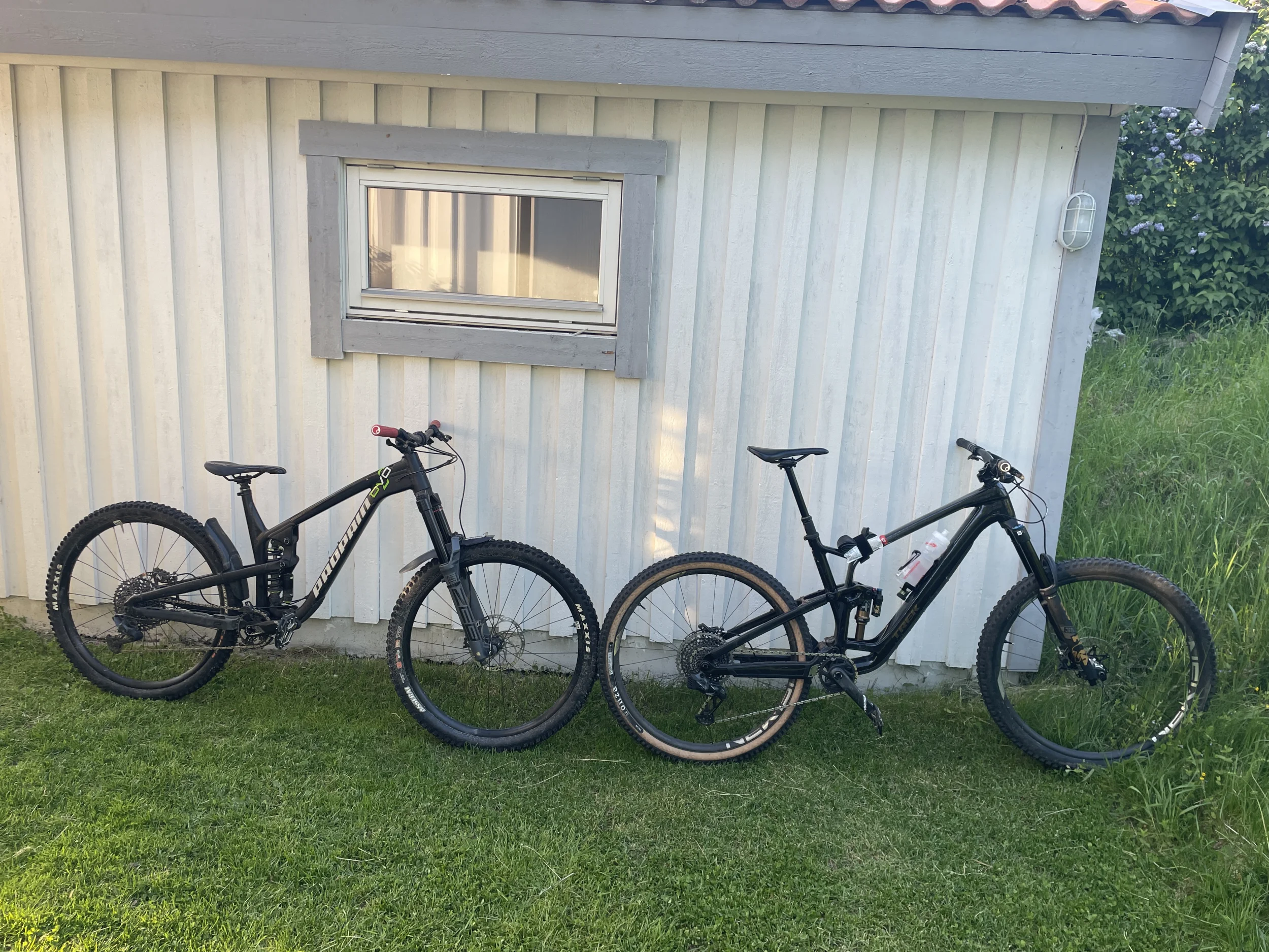

Jag har en Fuel ex gen 6 med en fox 36 grip 2 160mm pga. att jag inte orkat sänka den gaffeln jag köpte förra året, så den är väl enduro-ish. Men jämfört med en Spindrift med 190mm Zeb är det ju en XC.
Något jag tycker tar stryk på en kortslagig hoj i parken är ju främst bakhjulet, och jag är rätt övertygat om att ramen också sliter ont. Jag hittade sprickor i min Fuel ex gen 5 och den gick rätt frekvent i parken. Men om dessa kommit ändå vet jag ju inte, men då Trek är suveräna med sin garanti fick jag en ny ram.
Har du råd, köp en parkhoj. Dubbel eller singelkrona skulle jag säga kvittar om du köper en Zeb eller Fox 38 lär du inte märka någon skillnad.
Edit: Jag kan för sakens skull ställa dom bredvid varandra och ta en bild.
