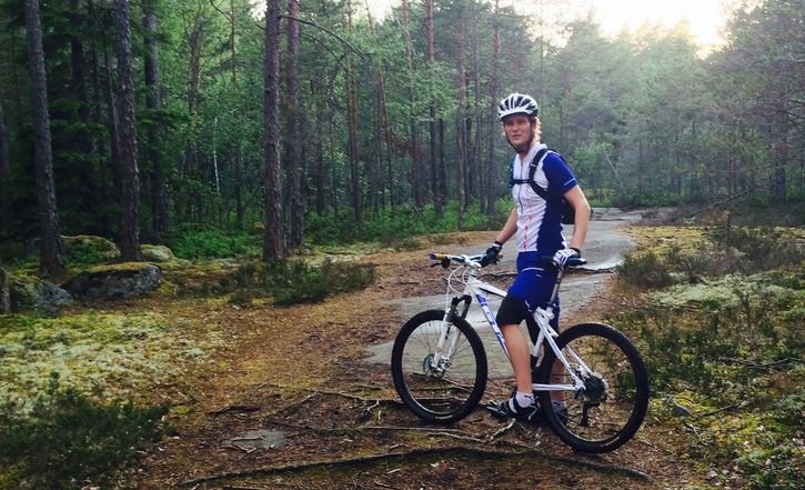

Hej! Jag äger en GT Zaskar 2011, som jag tycker mycket om. Jag har tänkt uppgradera den och funderar mellan följande saker.
Ny dämpare. Har just nu en Recon TK Silver solo air 100mm slag. Skulle vilja byta till en med kanske 120 eller 130 i slag, jag vet inte exat varför men jag tror det skulle göra cykeln lite ännu roligare. Jag tänker mig att de dämpare som har längre slag är längre, vilket borde ge flackare head angle och högre bb, eller vad höjden mellan bottom bracket och marken kallas? Eller är det inte givet att en dämpare med längre slaglängd är längre?
Byta bromsar (elixir 3),
växelsystem (deore rapid fire nånting reglage, 3x9, slx shadow bak, alivio eller vad den heter fram)
och vevparti, pedalarmar etc (något shimano octalink)
till
SLX rubbet, fast 2x10 istället för 3x9.
Det är ju helt orimligt för er att svara på vilken uppgradering som vore roligast för Mig. Men vilken skulle ni ha valt och varför? Någon kanske rent av har ett eget förslag? Vad vet jag, go nuts! Köpa ny cykel är inget alternativ. Har råd med en uppgradering runt 4-5000.
Tack på förhand!
Här är en bild på cykeln med mig på, se det som en bonus!
