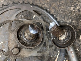

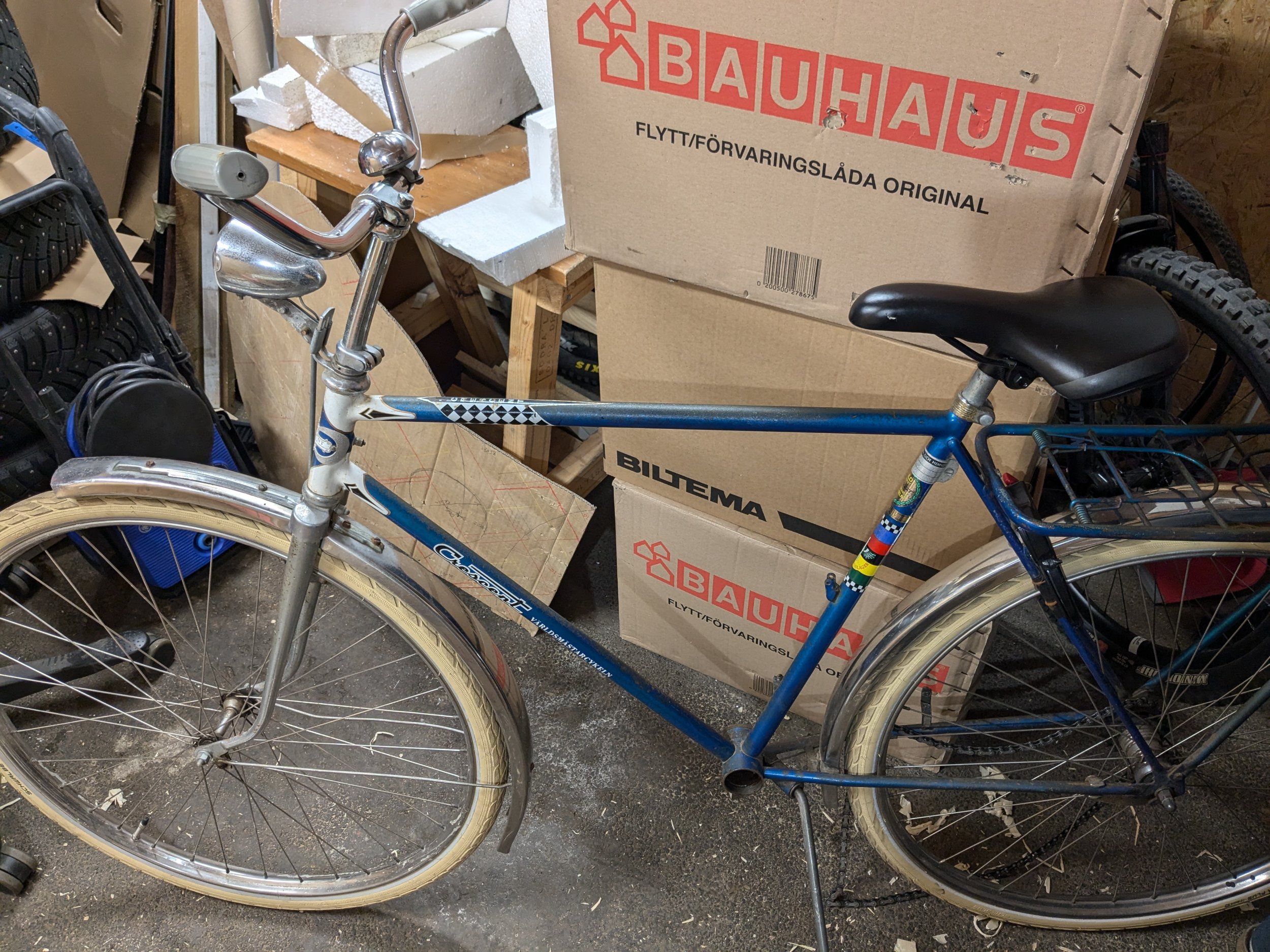

Vi har en fin gammal crescent som stått i en lada rätt många decennier, och nyligen fått nytt liv som omtyckt tonåringscykel.

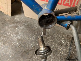

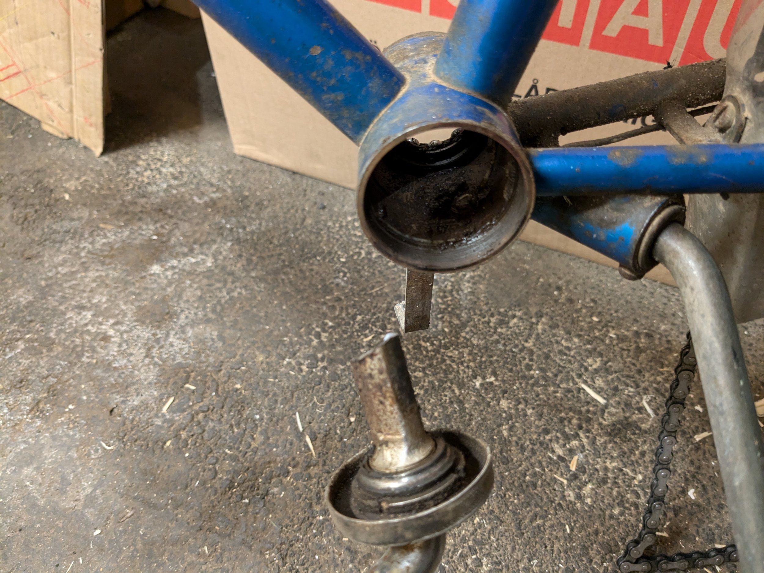

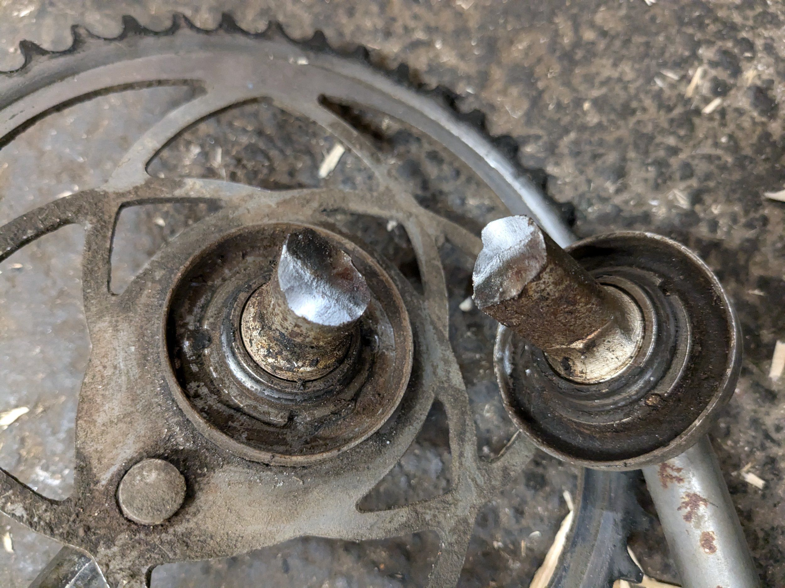

Idag kom sonen hem med vevpartiet i två delar. Det skumma är att vänster vevlager verkar fattas. Alltså inte bara kullagerringen, utan själva den gängade lagerbanan. Min hypotes är att det spruckit och trillat ur.
Frågor:
1) Lagerhuset har invändig 45mm gänga. Någon i annan happytråd sa att det är gammal svensk standard. Men jag kan för mitt liv inte hitta något om 45 mm vevlager på nätet. Vad heter lagret/lagerskålen jag behöver, och var hittar jag det?
2) Vevpartiet har kraftigt gods (ca 15x20) och sprack mitt mellan lagerbanorna. Jag äger en pinnsvets och grundläggande svetsskills. Såklart kommer det vara en utmaning att få det exakt linjerat, men jag får väl försöka något slags jigg. Är det lönt att försöka sig på att svetsa ihop det igen? Någon som gjort något liknande?

Nä, ingen erfarenhet, men det var en elak brottyta. Nya grejor skulle jag nog rekommendera, om du vill hålla cykeln vid liv. Ny axel kan inte kosta hur mycket som helst. Slå en signal till cykelmeken!
Rädda gammelcrescent vevparti & lager
När smidda vevpartier brister, (ovanligt), finns inte mycket att göra. Tyvärr! Enda lösningen är ett par nya slängar. Men dessa finns inte längre att köpa. Alt Skroten, precisionssvetsning eller avancerad mekanik är lösningen! Rekommenderar det förstnämnda.
Det är en vanlig Faubergänga. Det är inte någon svensk standard utan ett amerikanskt system, men det har använts väldigt mycket i Sverige. Jag har reservdelar, skicka ett PM om intressant.

Nej det kanske är svårt att svetsa. Får se vad Happyskroten har att ge.
