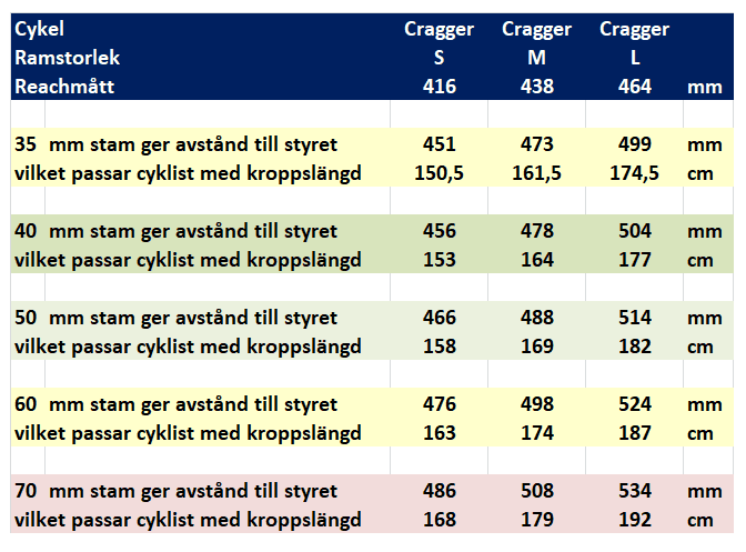

Hur mycket bygger droppern? Kör ner i botten och mät från underkant nedre beslag till centrum sadelrail, i linje med droppern. 60 mm? 65 mm?
    4.4 KB · Besök: 154

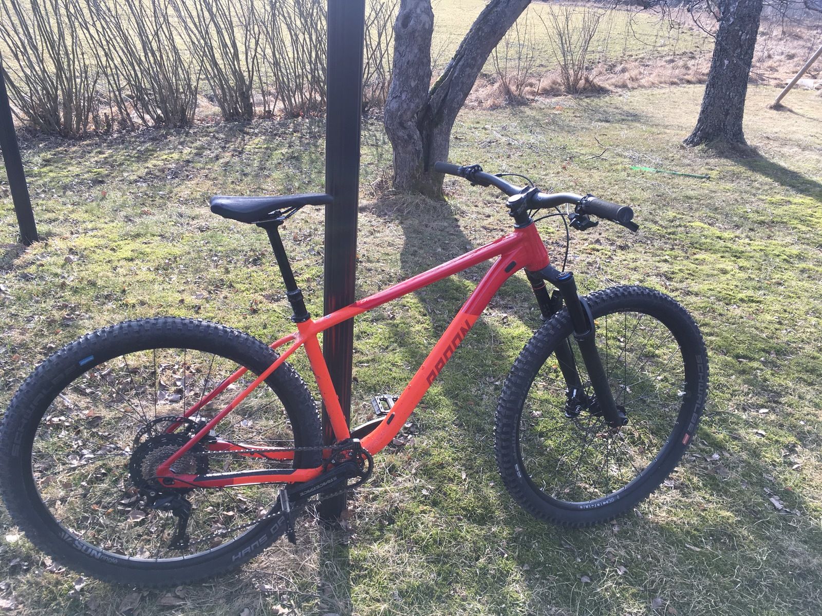

Jag får mäta ikväll. Men så här har jag den inställd nu. Det är några centimeter kvar till bottenläge.
    675 KB · Besök: 279
Radon Cragger 7 - vilket storlek hade ni valt?
Det ser ut att vara 50-55 mm kvar till sadelröret. Large har 35 mm längre sadelrör. Du hade alltså kunnat använda Large med 170 mm dropper :)

Till 175 cm hade Jag normalt rekommenderat Cragger M med 60 mm stam. Från 177 cm L med 40 mm stam. Om någon hade frågat. Du har valt rätt enligt dig ...och mig :)
