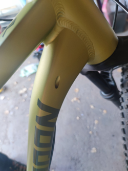

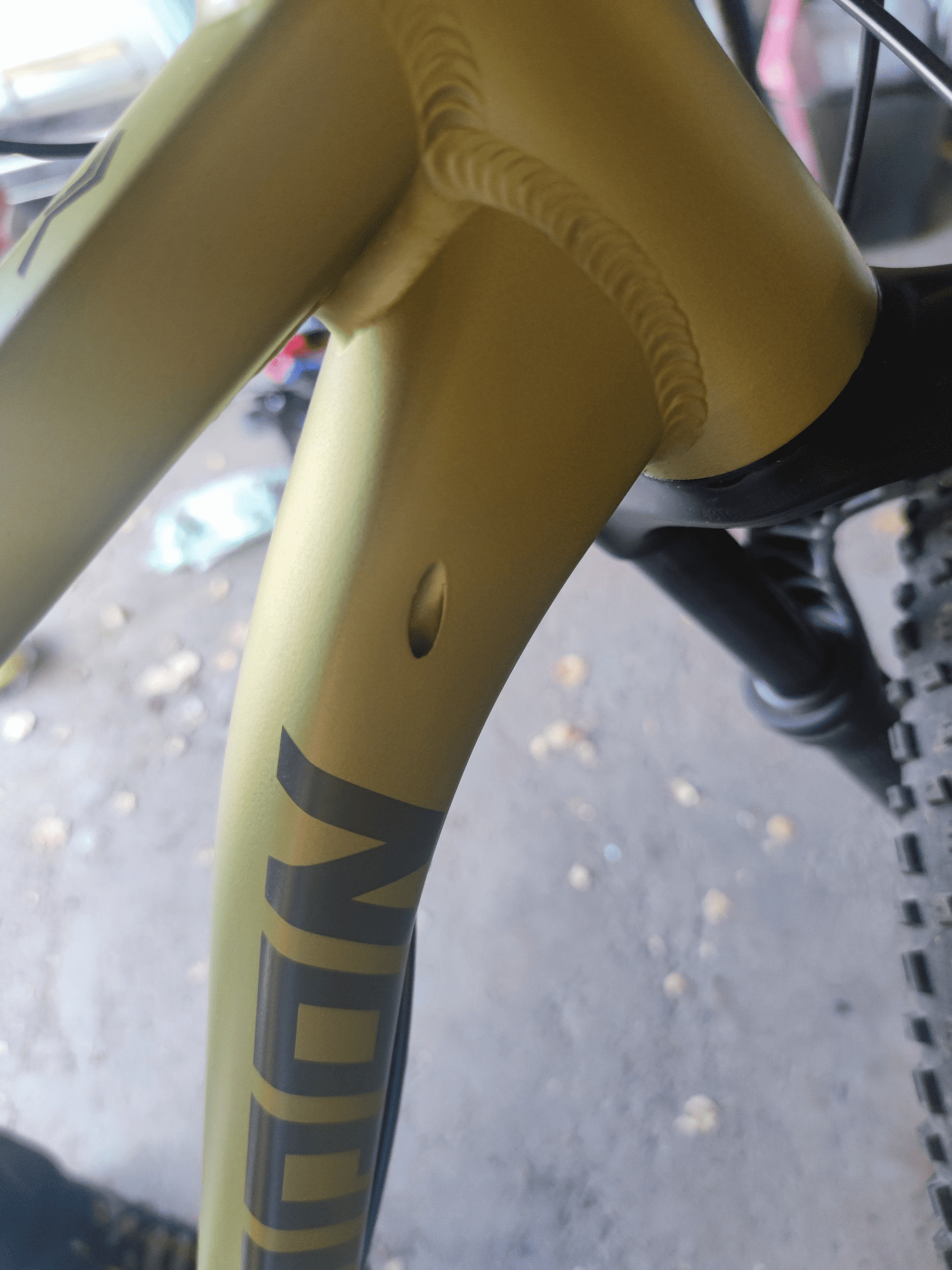

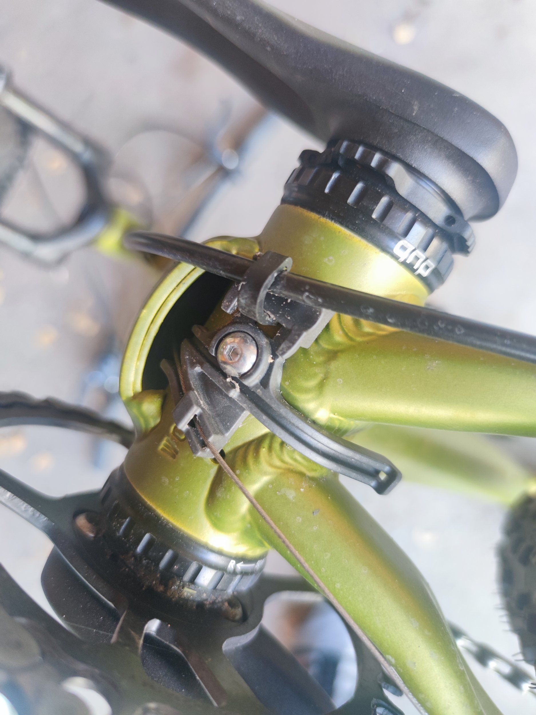

Det verkar inte finnas något hål, bara i det första röret ned från styret till tramporna. Är det ISF en Brand-X Ascend II som jag borde ha till denna?

Det kan vara så att dropperkabeln ska dras via vevlagret. Den har hål för en intern kabel på röret och någonstans går den ju.

Tittar man på första bilden så ser det ut att vara en ledig plats för en vajer i plastguiden under vevlagret som viker av uppåt men den är nog för en framväxel. Troligtvis har dom inte bytt ram sen dom fanns med framväxel. ZR Team är ju den billigaste modellen så jag skulle inte tro den är förberedd för intern dropper tyvärr.

Fast beroende på hur rören är svetsade så kan det ju ändå gå att få en vajer förbi vevlagret och upp i sadelstolpen. Kan vara värt att öppna och kika.

Man skulle kunna borra ett små hål i sadelröret och använda dragningen av framväxelvajer till droppervajer.

Ja, det går säkert att dra ett vajerhölje hela vägen under vevpartiet och sen in någonstans på sadelröret, men man har inte mycket nytta av den där guiden i plast för framväxelvajern…

Höljet måste fästas någonstans mot ramen precis ovanför vevpartiet, kanske med buntband? Men visst, givet förutsättningarna, med en ram som inte är förberedd för intern dragning, kommer det att kunna bli snyggt. ”Ingångshålet” på diagonalröret måste förstås också modifieras så att det går att dra vajerhöljet genom det. Det kan också vara värt att säkerställa först att det faktiskt går att dra ett hölje hela vägen genom diagonalröret, innan det börjar borras…
