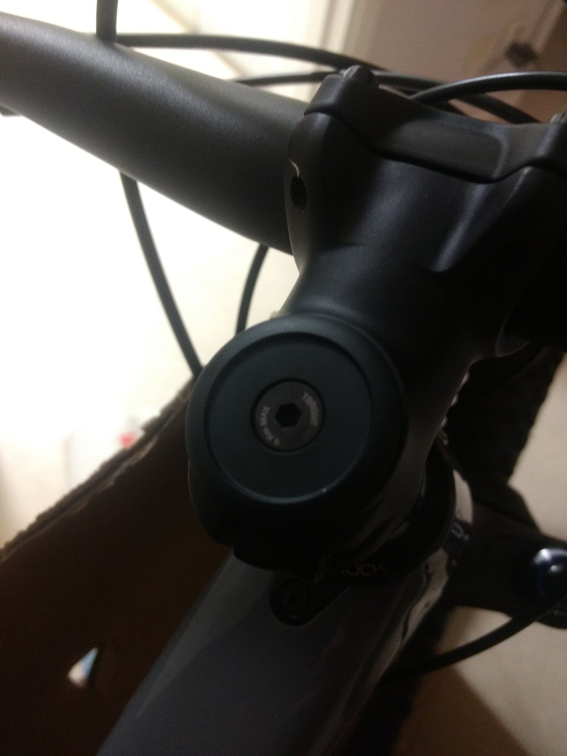

Fick just hem en ny cykel. Skulle justera styret och skruvade i fel bult. Nämligen den stora högst upp. Verkar vara den för styrlagret. När jag upptäckte att det var fel skruvade jag tillbaka den försiktigt, såg att det bara var 4 nw max. Måste styrlagret justeras av någon verkstad nu eller liknande?

Vi tar det från början:
Skruvarna på sida låser fast styrstammen (den korta pinnen som går fram till styret) till styrröret (det vertikala röret som sitter ihop med gaffeln).
Skruven ovanpå används för att justera lagerspänningen i styrlagret. Det kan bara göras när skruvarna på sidan är lossade!
Lossa gärna alla tre. Det är inga konstigheter att få det rätt igen. Någon verkstad behöver du inte blanda in om du nu inte är extremt ohändig. Kan du skruva i en glödlampa så fixar du nog detta.
När allt är löst kan du justera riktningen på styrstammen så den linjerar med framhjulet.
Därefter drar du åt toppskruven lite försiktigt. Drar du för hårt kommer styrlagret att kärva. Drar du för löst får du ett glapp som både kan vara obehagligt och orsaka att lagret slits ut i förtid.
För att hitta rätt spänning håller du upp framhjulet och vrider styret i sidled. Det skall gå lätt. Gör det det så testa att dra åt toppskruven lite hårdare. Ett kvarts varv eller så. Vrid på styret igen och känn efter så att det inte börjat kärva. Repetera tills det börjar kärva lite i lagret. Då backar du ett kvarts varv på skruven.
När allt känns bra så drar du åt skruvarna på sidan. Det låser styrstammen mot styrröret.
Efter nästa cykeltur så gör du en efterkontroll för att se att det inte glappat upp. Det kan hända om lagren inte satt sig ordentligt eller om styrstammen var för dåligt åtdragen.
