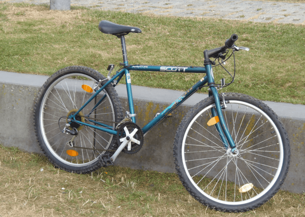

Hej,
Hur är hållbarheten mellan dessa material?
Jag har en gammal Scott MTB (25 år typ) jag undrar över, finns det risk att gamla ramar går sönder eller är farliga?
Inte noga med styvhet osv, bara direkt hållbarhet.. ska bli en experimentcykel..

Båda materialen mattas. Alu blir väl generellt sprödare så mer sprickbenäget i svetsfogar men allt beror på hur cyklarna använts, hur de är byggda osv.

Det är klart att risken att en gammal välanvänd ram går sönder är större. Allting utmattas med tiden. Stål har i teorin en fördel eftersom det har oändligt utmattningstålighet för tilmräckligt låga belastningar vilket inte gäller för alulegeringar. Dock så med rimlig dimmentionering kommer även stålramen då och då uppleva belastningsfall utanför gränsen där du kan räkna med evigt liv så tyvärr kommee även stål ha en finit livslängd i praktiken.

Skall du bygga motorcykel är dit material för gammal, för klent och har för dåliga bromsar.
Legalitetet ids jag inte diskutera, men rent tekniskt så är ideen dålig och ett genomförande medför troligen orimligt stora risker för död eller allvarlig personskada.

Kan bara hålla med, men ska inte använda i trafik utan bara köra inhängnat med rätt skyddsutrustning..

Fast en tig-svetsad hi-ten ram borde väl ändå klara en 1000 w motor rätt bra? Att sen både cykel och förare kommer gå sönder i den oundvikliga kraschen eftersom cykeln knappt har bromsar är väl en annan historia?

Jo. Frågan är väl bara hur ram och gaffel håller för att dunka i ett potthål i 75km/h....

Nog för att grundmaterialet är starkt men ramarna är högst sannolikt inte byggda för den typen av användning och styrkan avseende dessa lastfall är sannolikt låg. En ram är inte stark bara för den är byggd av ett starkt material. Det handlar om utformning och det är alla gånger viktigare än om det är stål eller alu.
