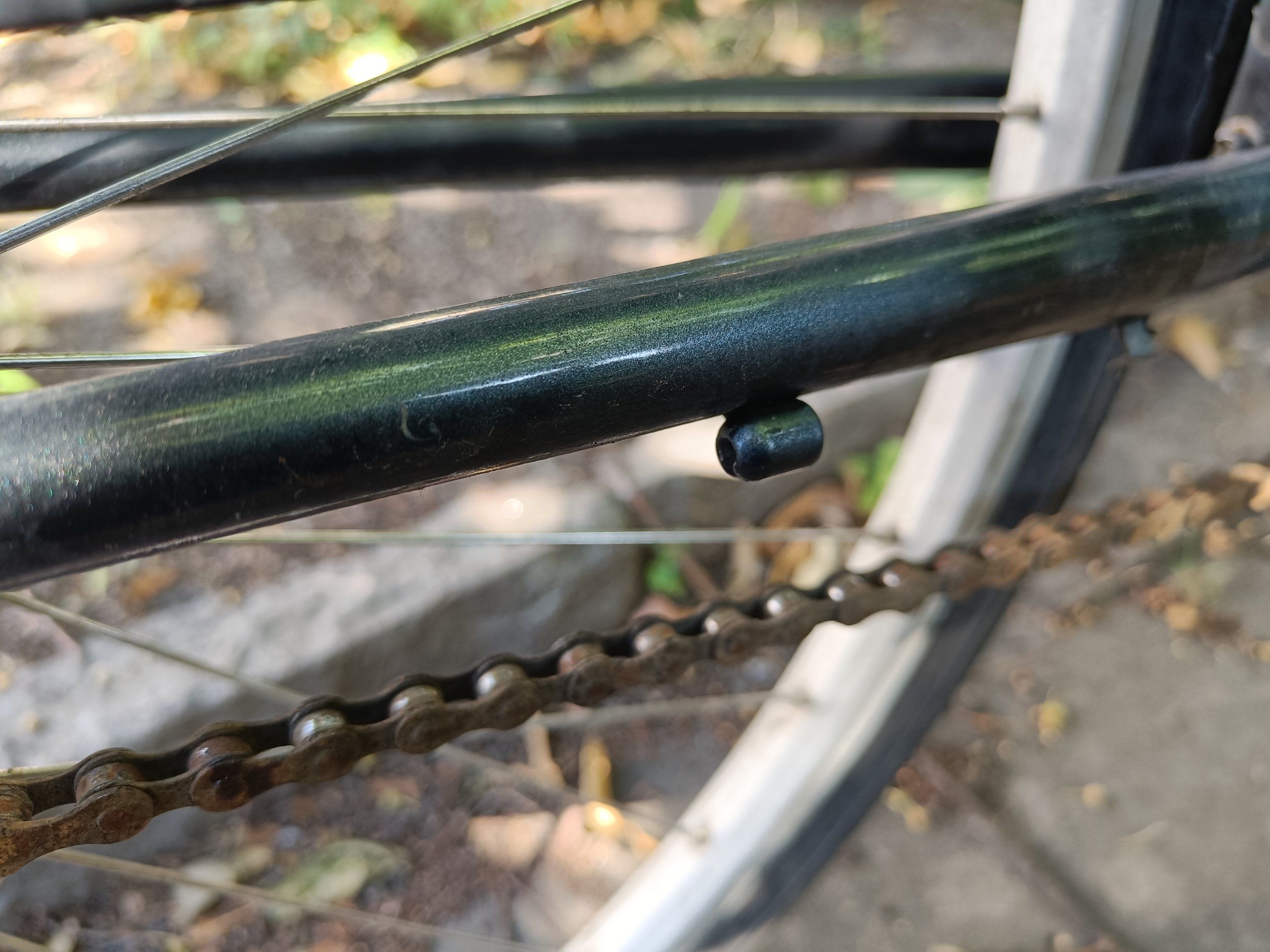

Har en gammal cykel (3 -växlad sram ) där fästet på ramen för växelvajerhölje (längst ner vid bakhjulet) saknas.
Några tips på hur man ska fästa den? funderar på en rörklämma men nån kanske har bättre förslag?

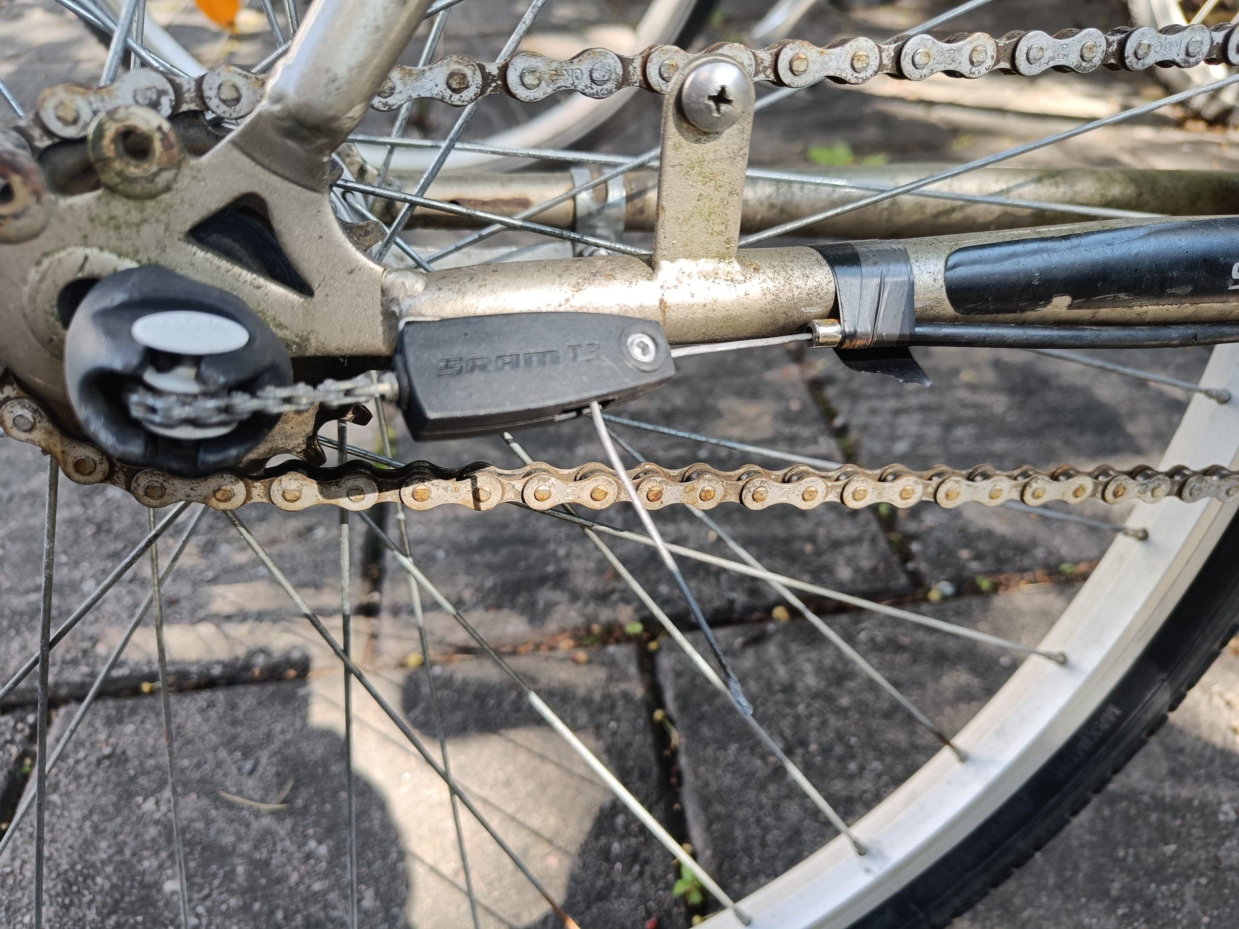

Bara för att förtydliga, Det jag saknar är ett fäste av följande typ:
Har just nu tejpat med lite el-tape ? men som sagt ingen långsiktig lösning.
