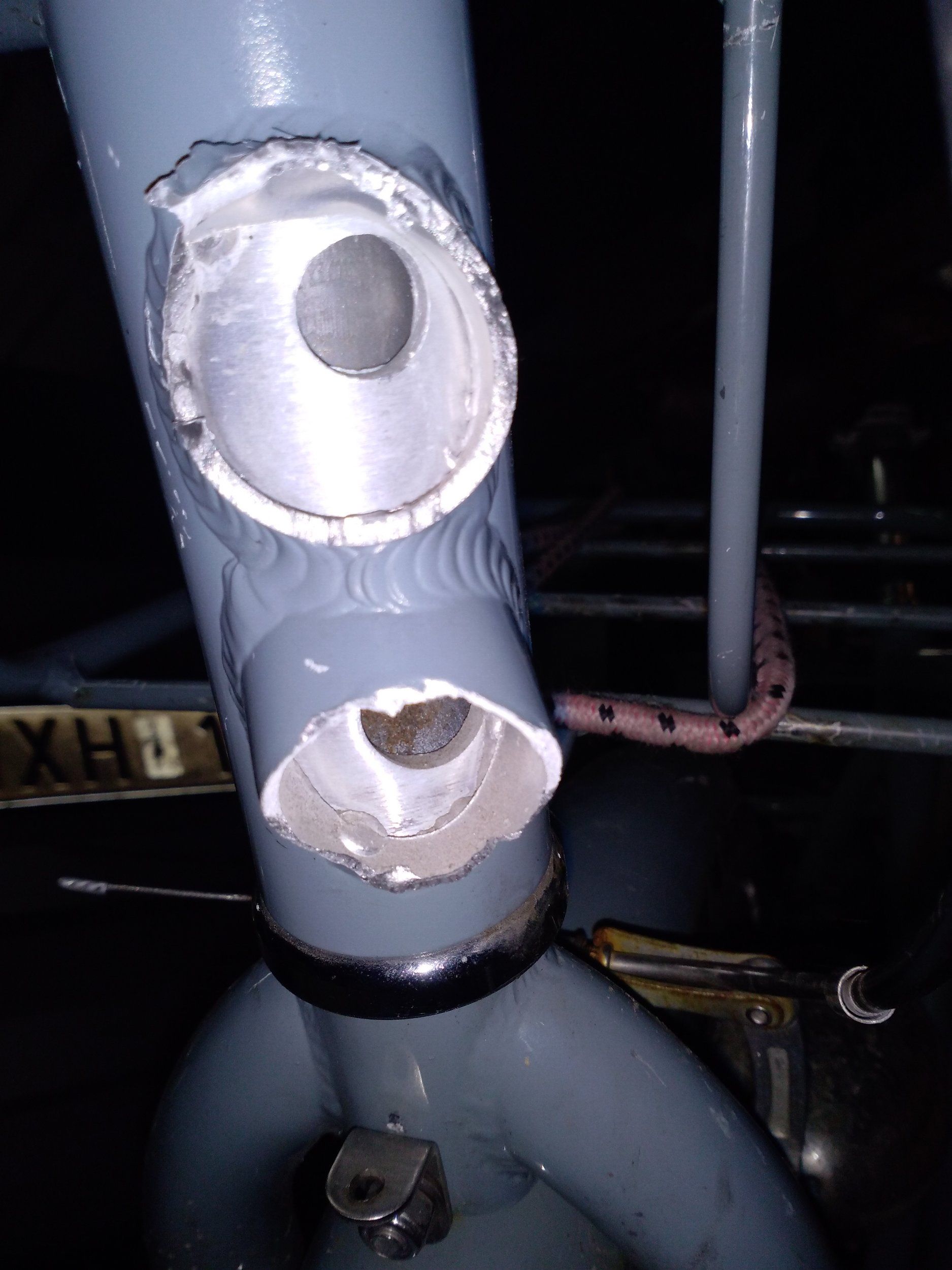

I maj 2020 tog jag ut cykeln ur cykelförrådet, som vanligt. Hoppade upp på den för min dagliga pendling. Susade ned för backarna hemma och hade precis kommit ned till det platta partiet av cyklingen när något händer och jag faller handlöst. Min hövding smäller av och jag hittar mig själv på marken. Först efter att jag rest mig upp förstår jag vad som har hänt. Ramen har gått av precis bakom svetsarna mellan ramen och styrröret. Jag har skrapat upp hela mitt ben (shortsväder). Under omständigheterna har det ändå gått väldigt bra, ingen bil bakom som körde på mig och farten hade minskat eftersom backarna precis var slut.

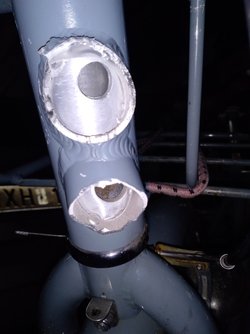

Här har vi några foton på brottet.
Ramen har alltså gått av precis bakom svetsen. Jag misstänker ett utmattningsbrott i det område där aluminiumet har blivit försvagat av värmen från svetsprocessen.

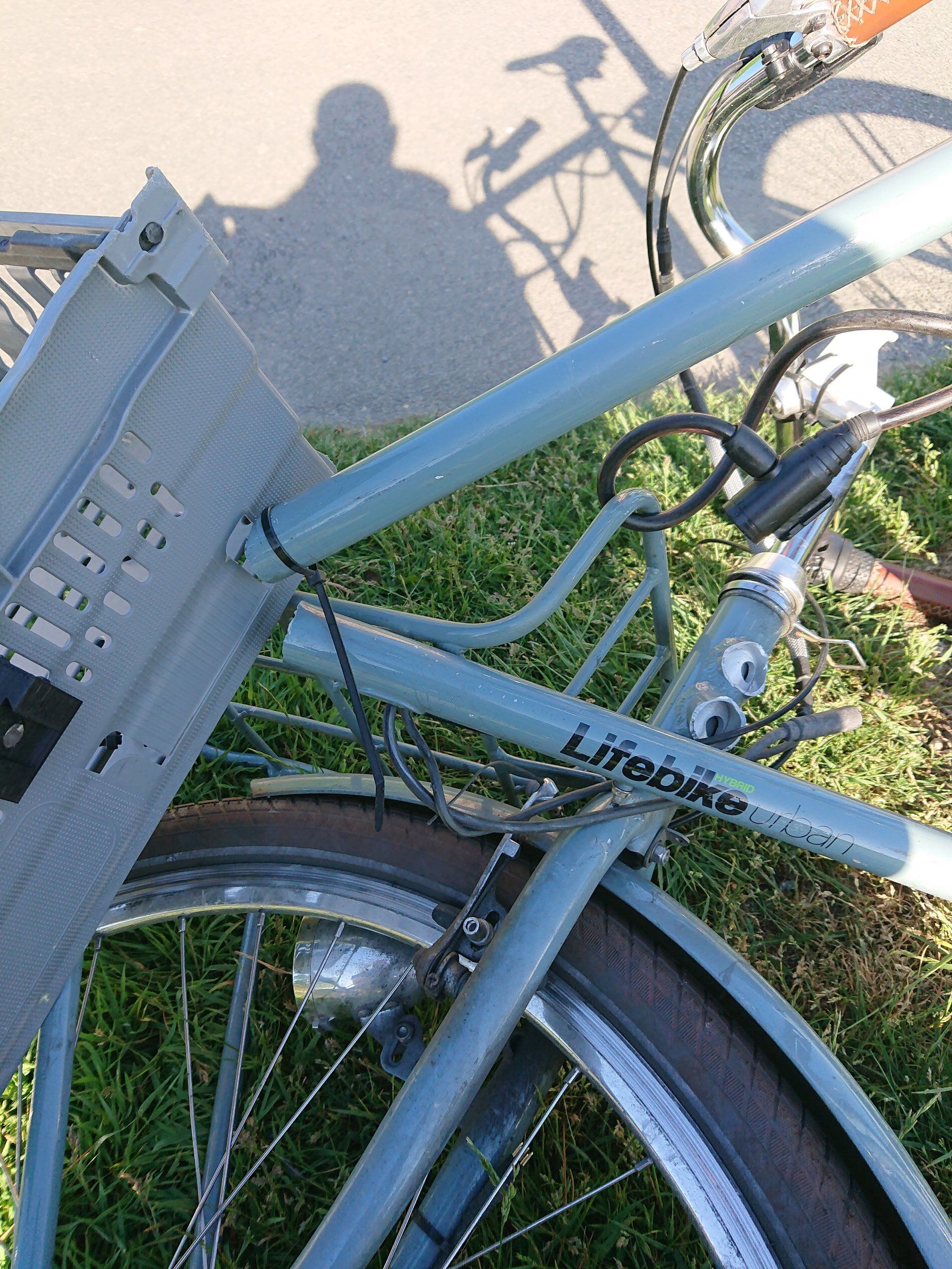

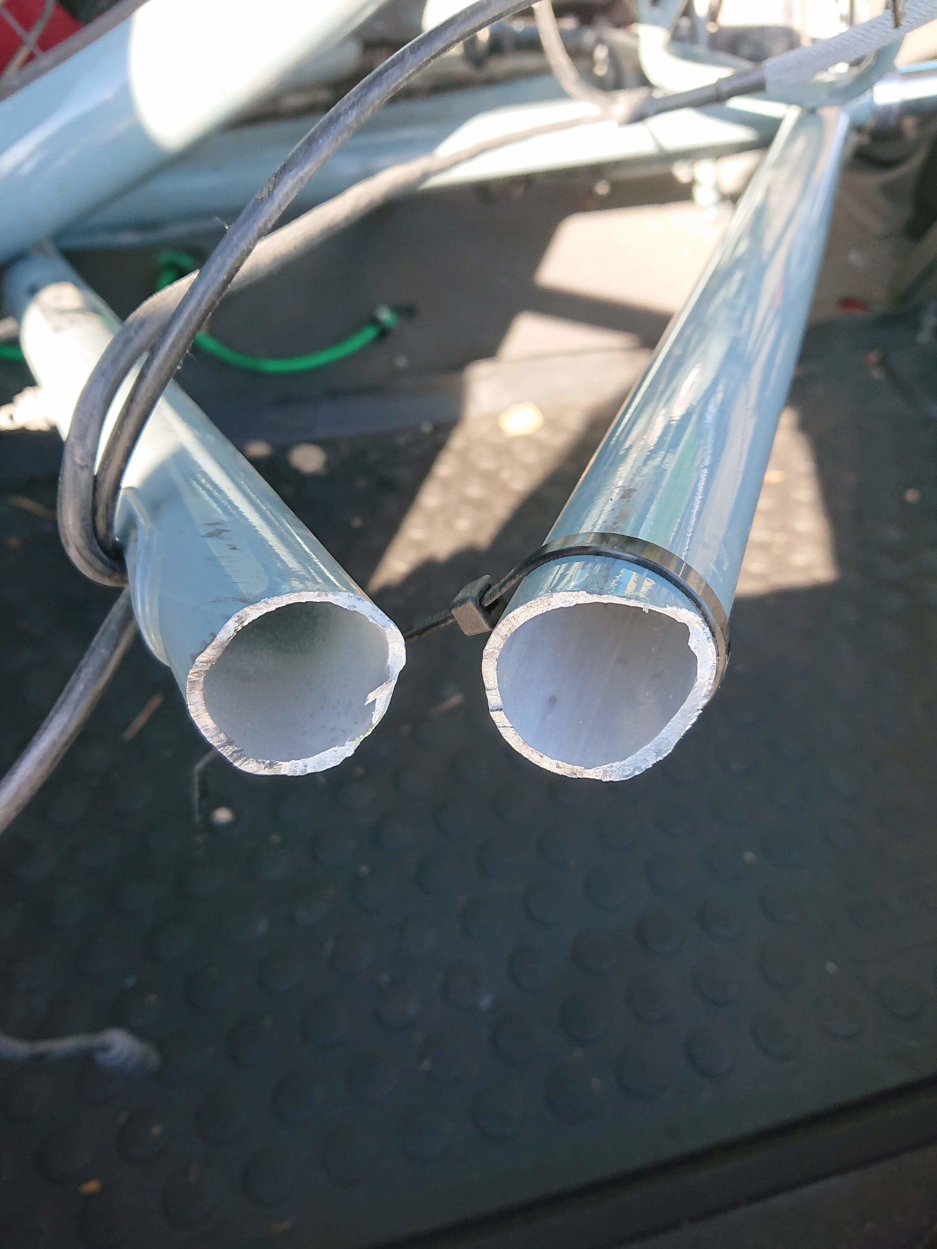

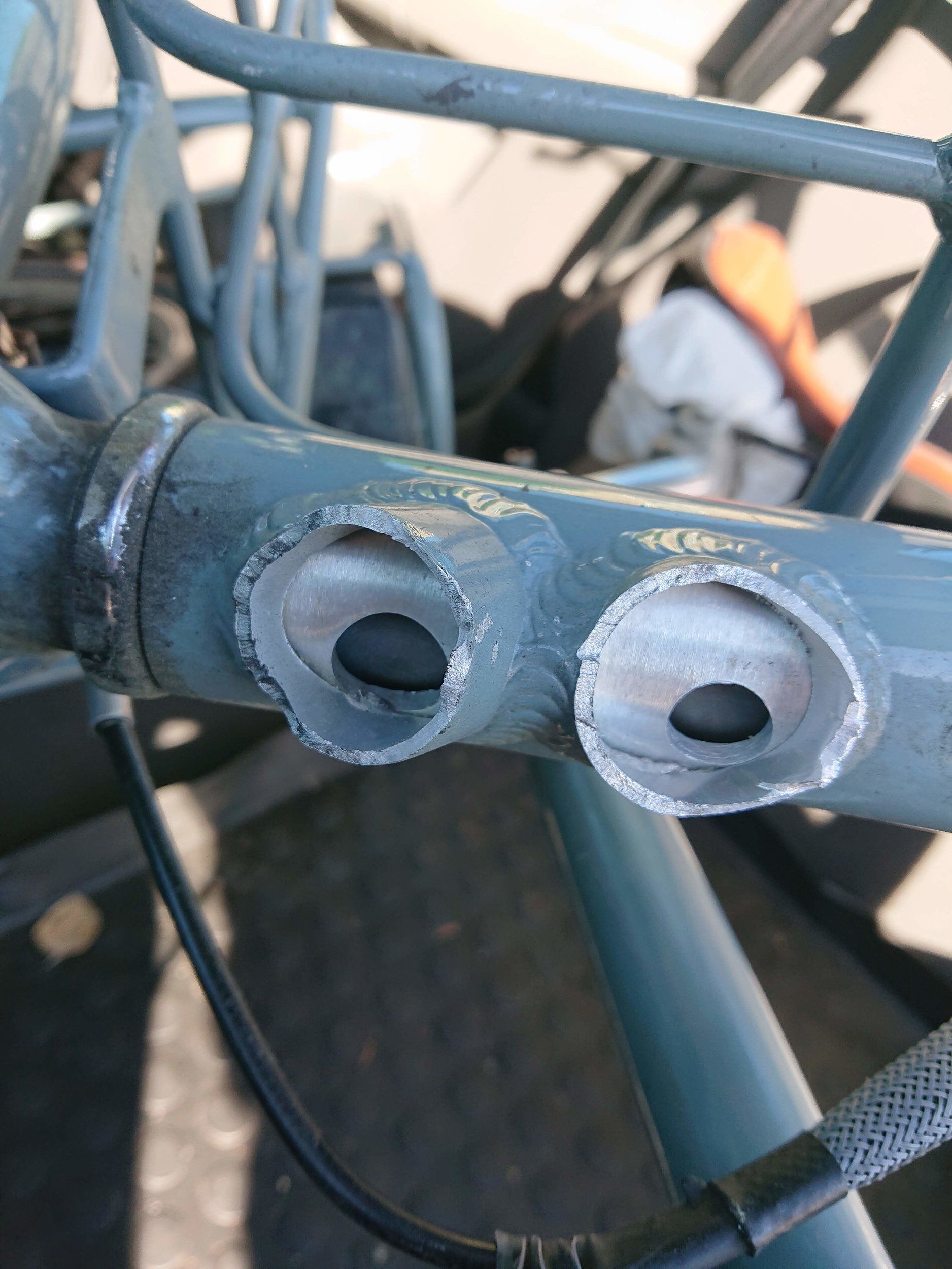

Hejsan. Jag hittade den här diskussionen idag. Jag kan berätta att min exakt likadana cykelmodell gick av på exakt samma ställe i förrgår! Den är dessutom också inköpt i April 2017 precis som GuruX cykel. Lyckligtvis höll jag extremt låg fart när det hände och hamnade bara på fötterna. Men - visst måste det vara ett fabrikationsfel? Klart tillverkaren har ansvar för att deras cyklar går av?

Utmattningsbrott i styrröret... TS ram ser ut som att sprickan kan ha startat längst ned. Det kommer sannolikt av böjning framåt/bakåt. Kanske hojen inte klarar kraften från elmotor och ev frambroms så värst bra. Kanske hojen inte har utmattningsprovats som sig bör, alternativt provats i fel eller för lätt belastningsfall. Annars hade det där upptäckts och ramen hade då fått sig någon förstärkning kan jag tro.

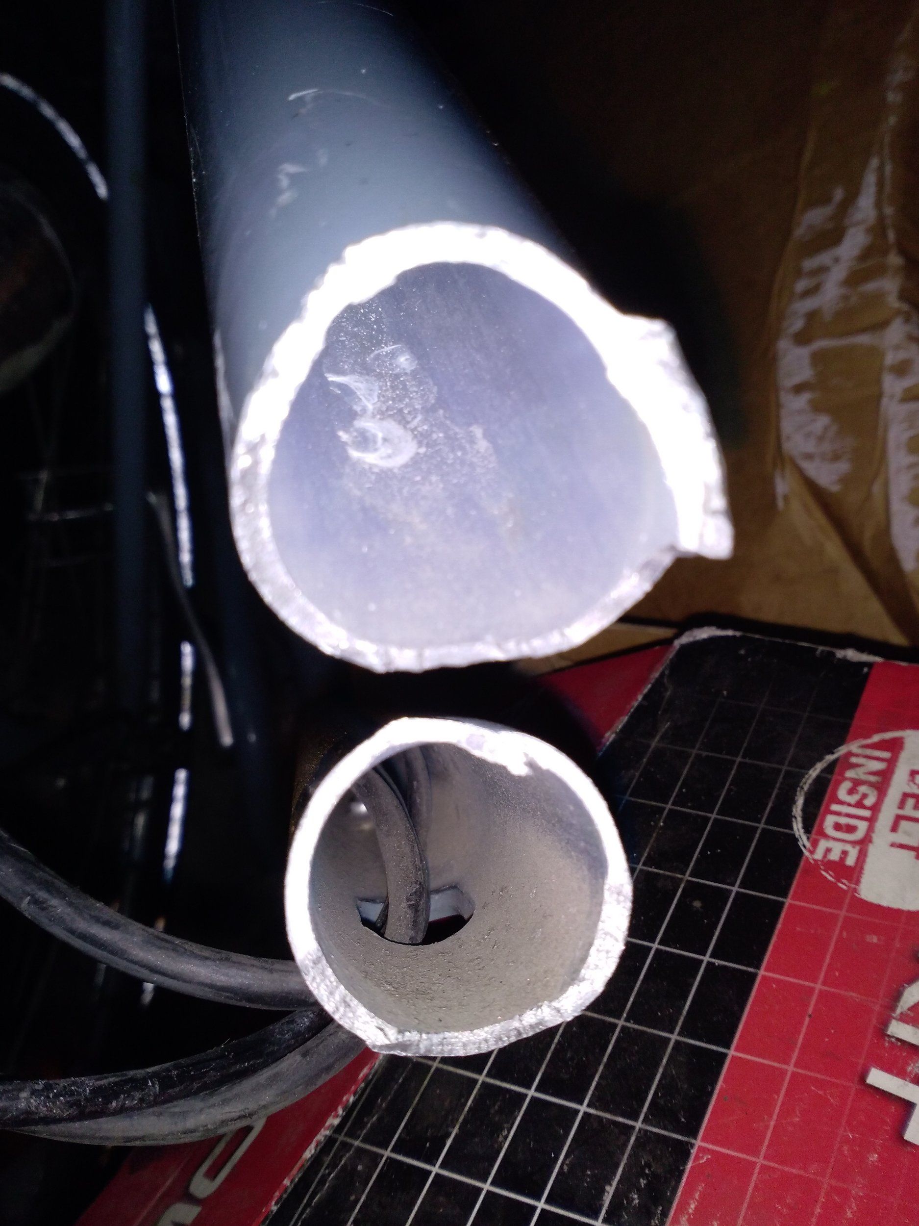

Här är mina bilder från "brottsplatsen". Närmast identiskt med GuruX skada. Enligt konsumentverket är det trafikverket som utövar tillsyn när det gäller produktsäkerhetslagen för cyklar. Man kan (bör) göra en anmälan till dem eftersom en tillverkare kan vara skyldig att återkalla en modell helt och hållet i såna här fall.
Konsumentlagen har som sagt också en klausul för produkter som är farliga för liv eller hälsa enligt vilken man kan göra en reklamation även efter 3 år, så en reklamation har jag gjort.
LifeBike erbjöd sig först byta ram, men ångrade sig sen underligt nog och erbjöd 3000kr vilket jag tackat nej till. Jag köpte en sämre begagnad för 6000kr. Antingen 6000kr, eller att de reparerar (byter ram) eller inbyte mot en likvärdig begagnad har jag sagt. Fortsättning följer.
