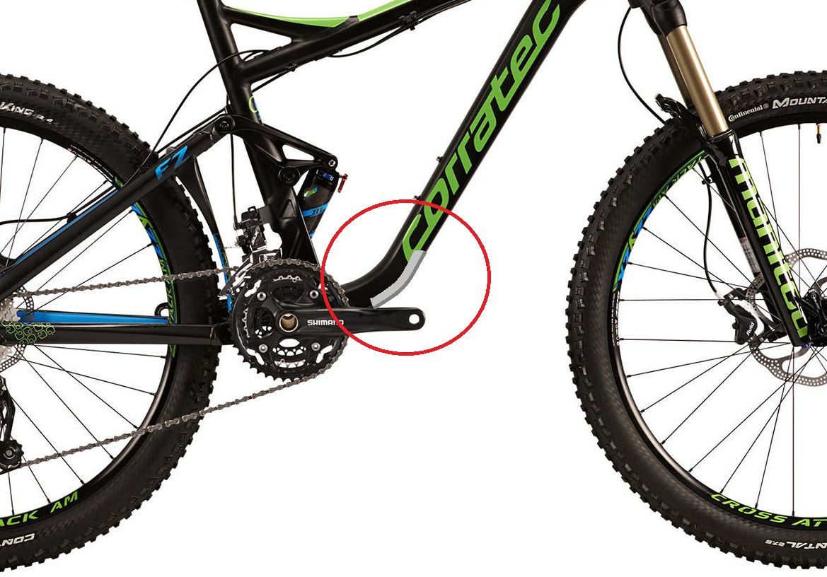

Hur som helst. Jag vill göra en bombproof variant av 2, kanske 3 mm aluminium som jag tänkte bocka runt ramen. För att fästa den funderar jag på kardborreband eller dubbelhäftade tejp, från början tänkte jag popnitar, men det känns dumt att försvaga ramen med fyra hål.
Innan jag börjar så undrar jag om någon ser några risker med detta, borde bara vara att köra på tycker jag.
Nedan ser ni en sjukt bra paintskiss. Om någon fler som har en Corratec the Opiate vill en av dessa så kan jag tänka mig att göra ett par tre stycken när jag ändå är igång, det borde går rätt snabbt.

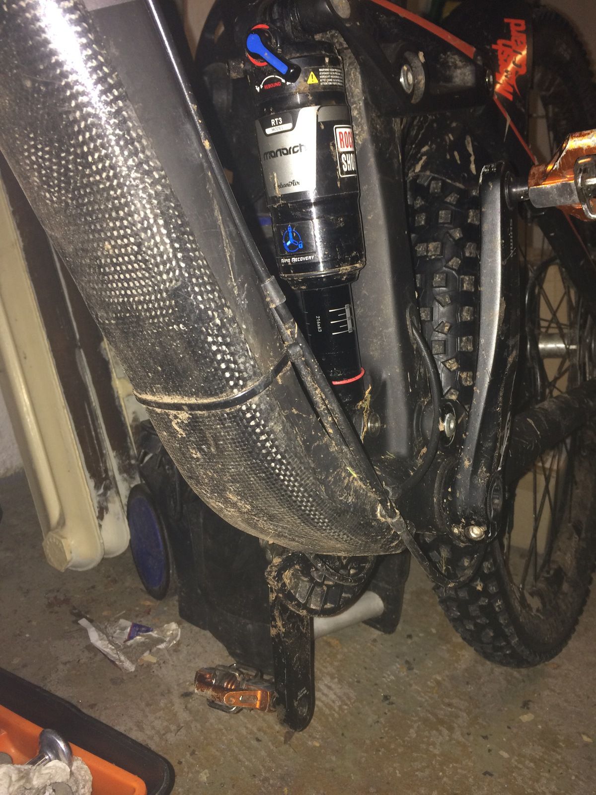

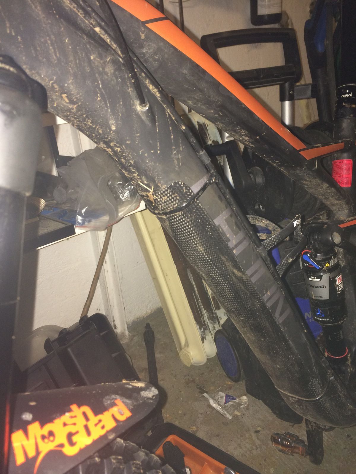

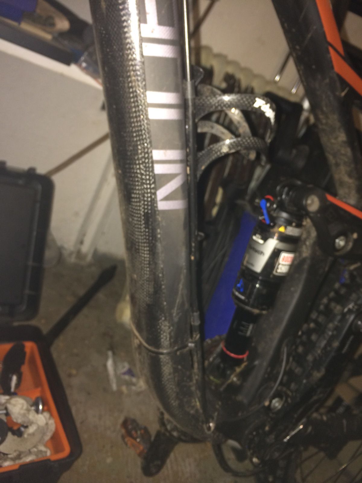

En annan variant är som jag gjorde var att vända på cykeln å plasta in ramen i gladpack. Sedan köper du epoxy å kolfiberväv på Biltema eller annan affär, klipp i lagom bitar hur du vill ha sedan kör du på expoxyn varvat med kolfiber och bygger upp skyddet på ramen.
Jag gjorde 5lager på bänken som jag sedan lade över ramen å formade ut den.
Sen e det bara att vänta tills det torkar å slipa rent.
Om nån e intresserad kan jag ta kort på min.

Ja ta lite kort! Blev det fin lr ful mek??

Jag beställde spillbitar på ebay från England för ca 50kr/m2. Epoxy från Biltema.
Beräknad kostnad på skyddet 150kr å då täcker det nästan hela underröret på ramen.
Tar lite kort när jag kommer hem.
