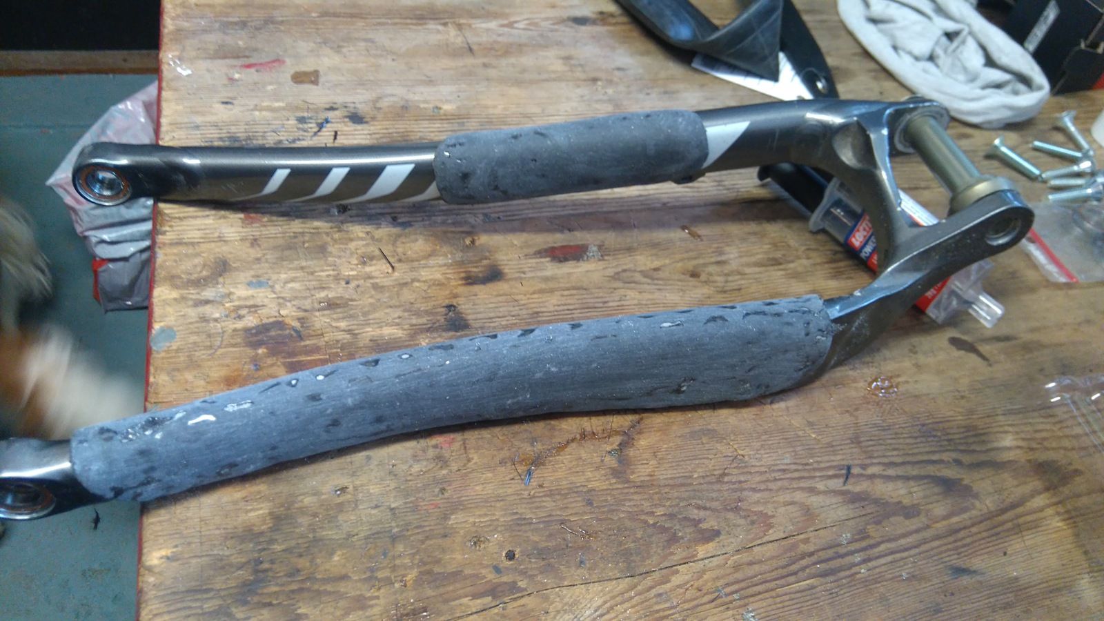

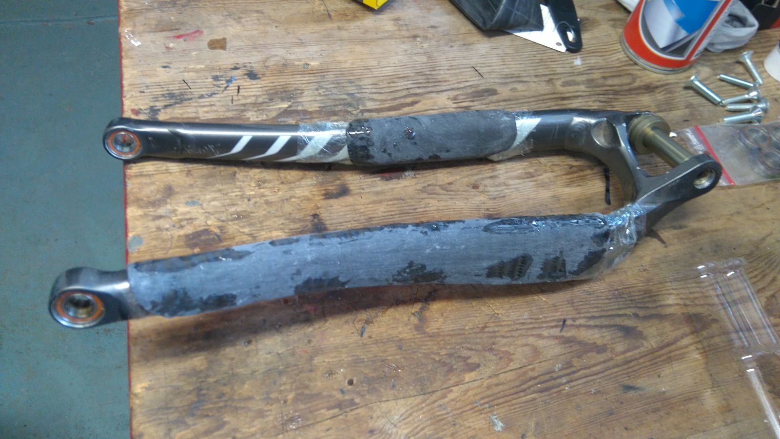

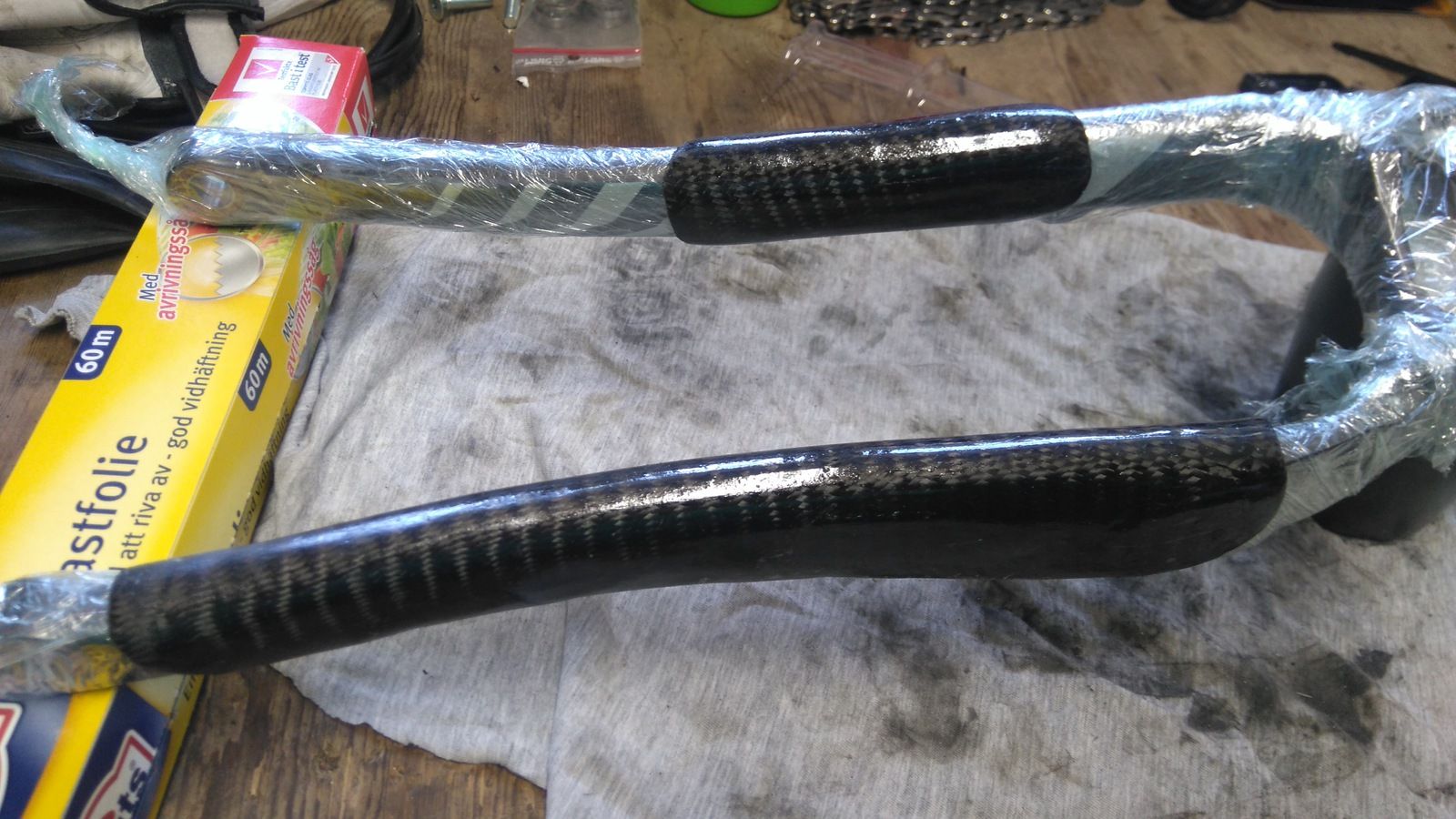

Tillverkningen fortgår, det är riktigt kul att laminera:-)
Direkt från formerna> grovslipning> i spackling med epoxi.
Nu ska det bara härda för ytterligare slipning och sen klarlack.

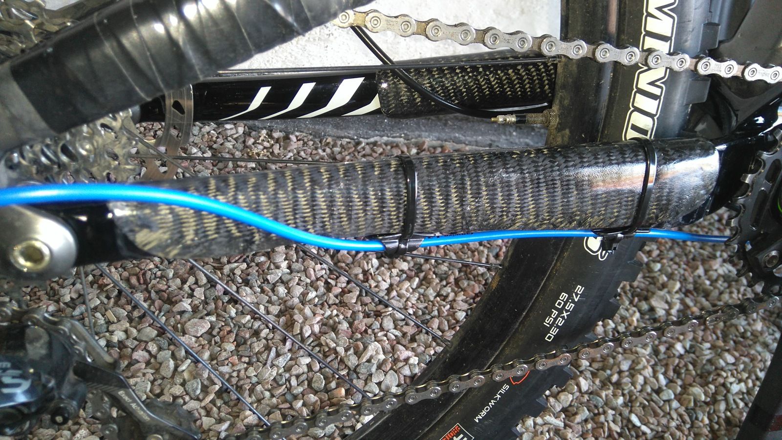

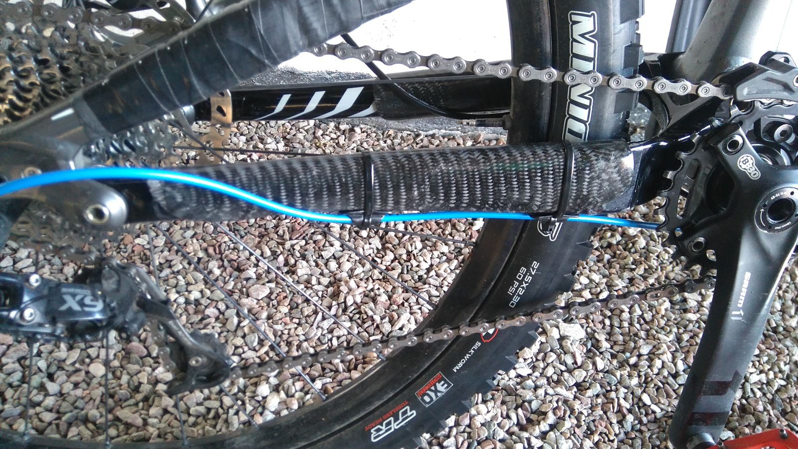

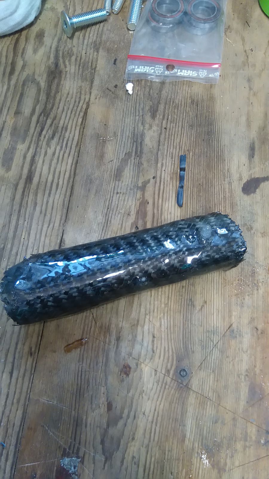

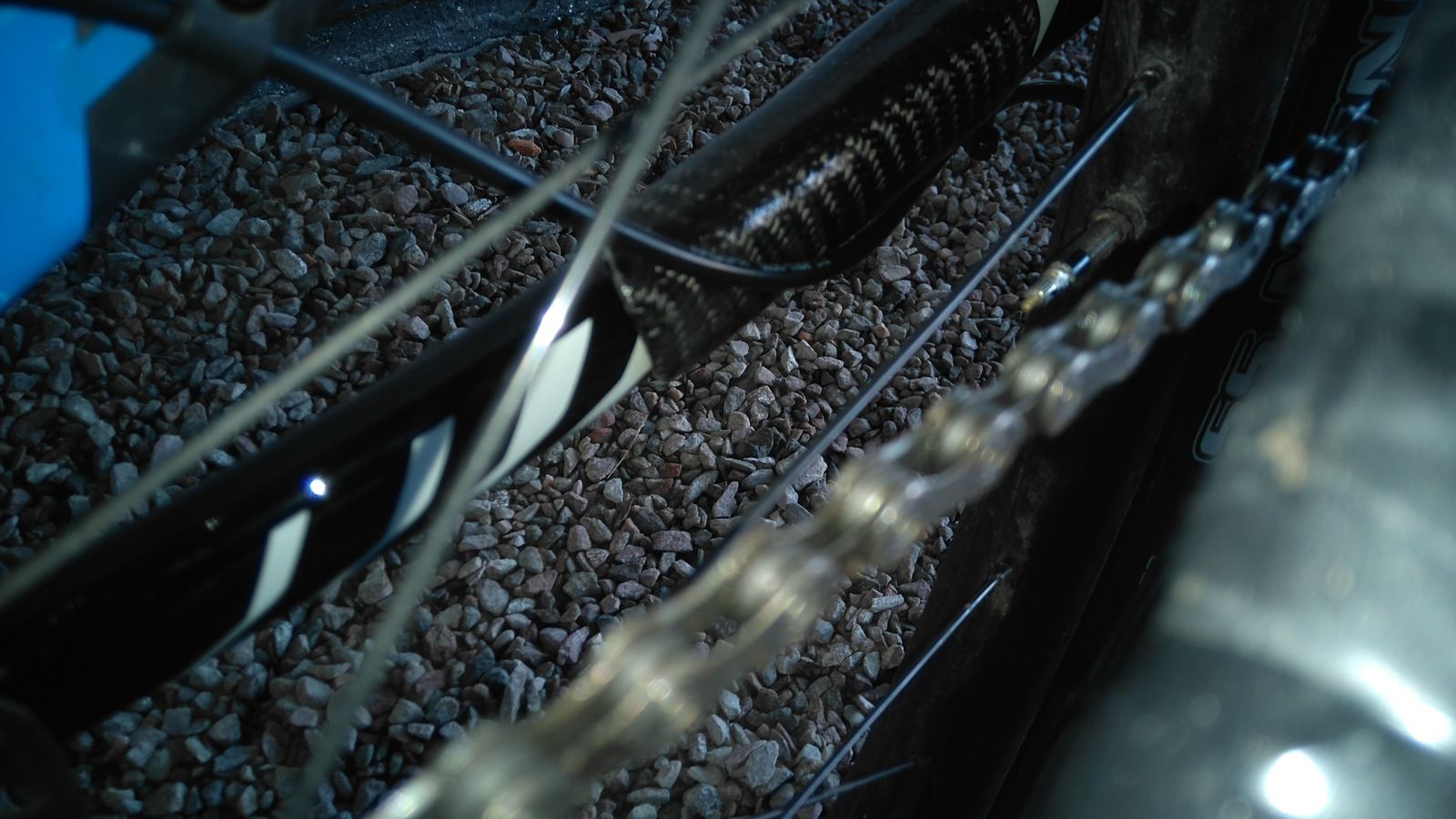

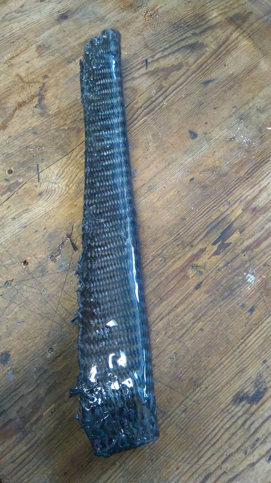

Nu är mitt bromsslangsskavskydd och kedjestagsskydd klart.
Blev nöjd mtp att det är första gången jag fipplar med kolfiber:-)
Får se om det blir ett bukskydd framöver?
    365.3 KB · Besök: 43
    202.4 KB · Besök: 48
    392.3 KB · Besök: 75

Skral sa:
Fan va snyggt, jag vill också kunna DIY:a kolfibersaker!
Blev det stabilt och bra? Dyrt? Hur gör man?! :)

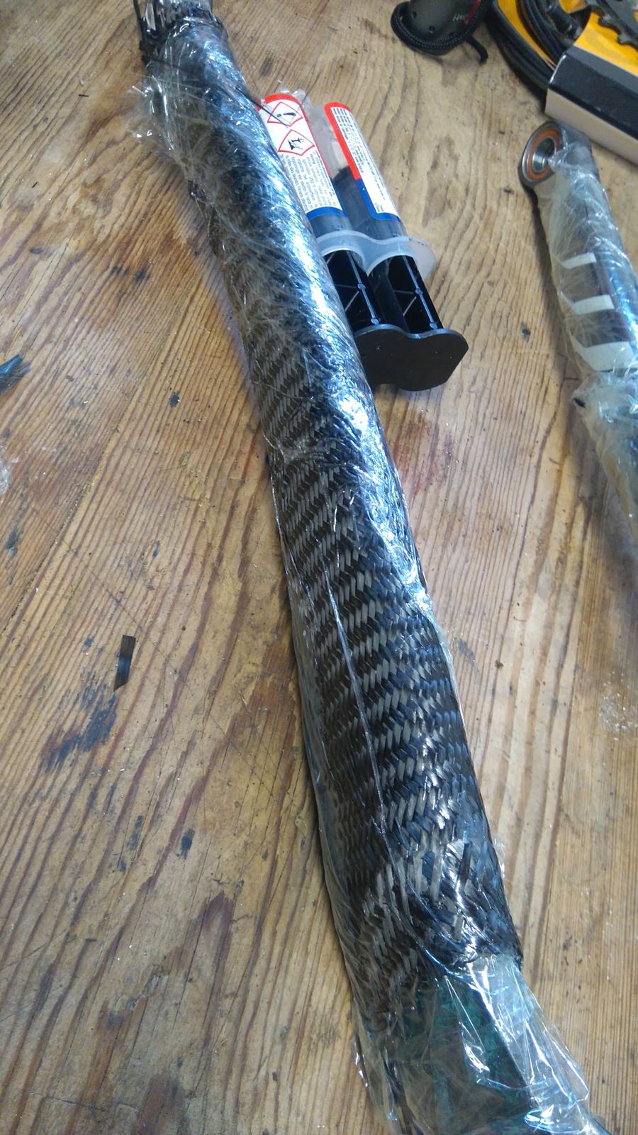

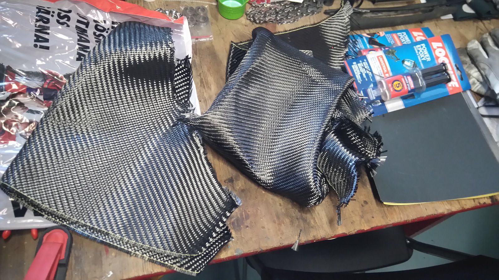

Jo det är skapligt styvt, är 2lager tunn fiberduk.
Njaä, det har kostat mig ca 200kr. Jag köpte två förp epoxi på mekonomen för 120kr sen lite slipark i 5 olika grovlekar (80, 140, 200? Och sen två våtslippapper) klarlacken är en högblank finns billigt på biltema å liknande, min kommer från wurth.
Jag plastade in det jag ville gjuta/laminera av med plastfolie, sen måttade jag till 2 fiberdukar ca 5cm större åt alla håll.
Sen blanda epoxin och stryk/bree ut på den ena biten och lägg den över ditt objekt med limmet utåt. Sen lägger du den andra över och låter epoxin stelna (5min på min epoxi). När det är klart så ren klippte jag med sax det som var överskott, och lät genomhärda ca24h. Sen penslade jag hela utsidan med epoxi och lät härda yterligare 1 dygn. Sen är det bara att slipa tills du är nöjd med ytan och sen klarlacka och våtslipa och klarlacka osv? kom ihåg att bara slipa i epoxin nör du ska få ytan snygg.
