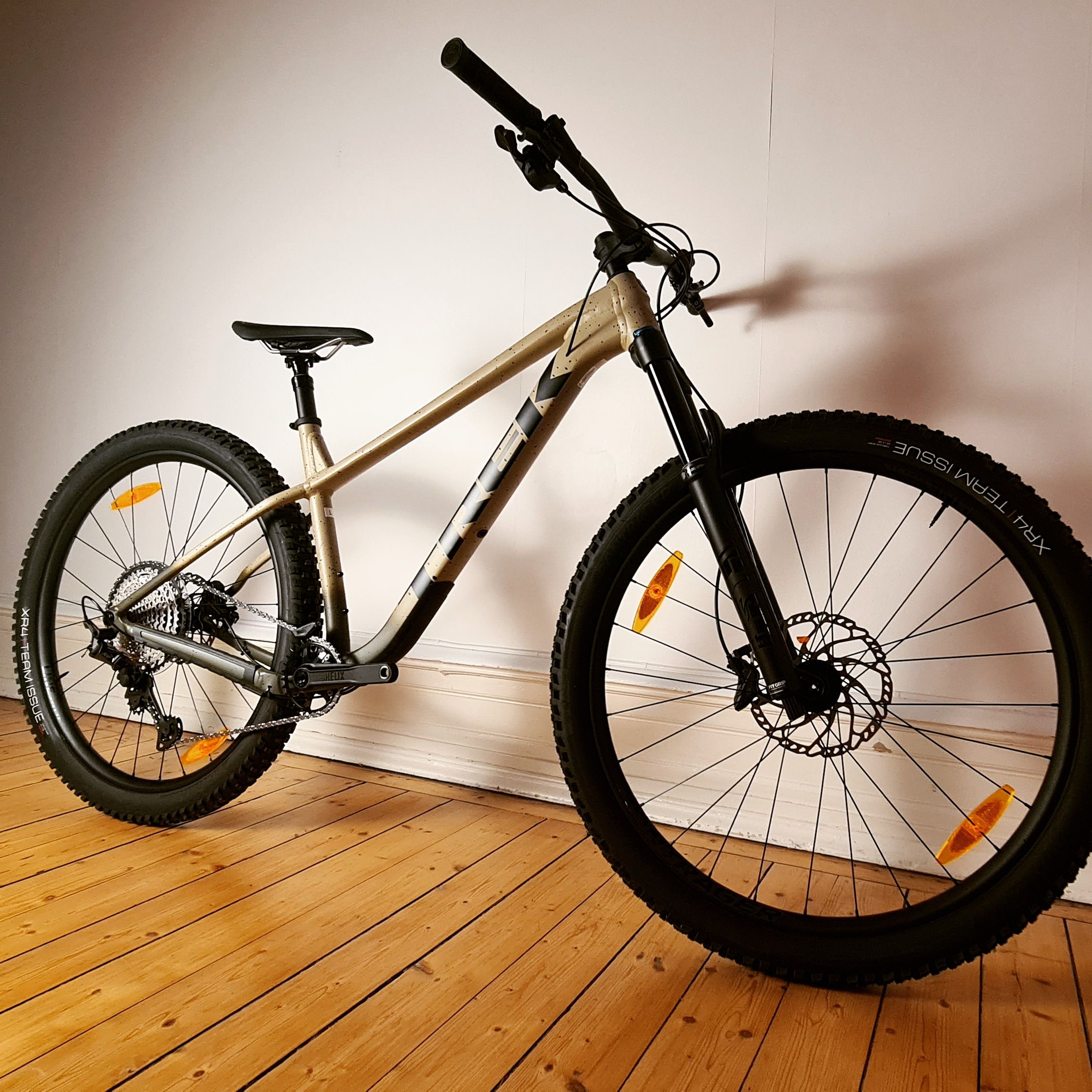

Fs med 65 kanske är svårt att hitta ja.
Ramtips downcountry?
Har just nu en Roscoe hemma som faktiskt är på 65 grader tror jag men en sån har ju redan @SIE hemma att klämma på så jag gissar att det är FS som gäller.
