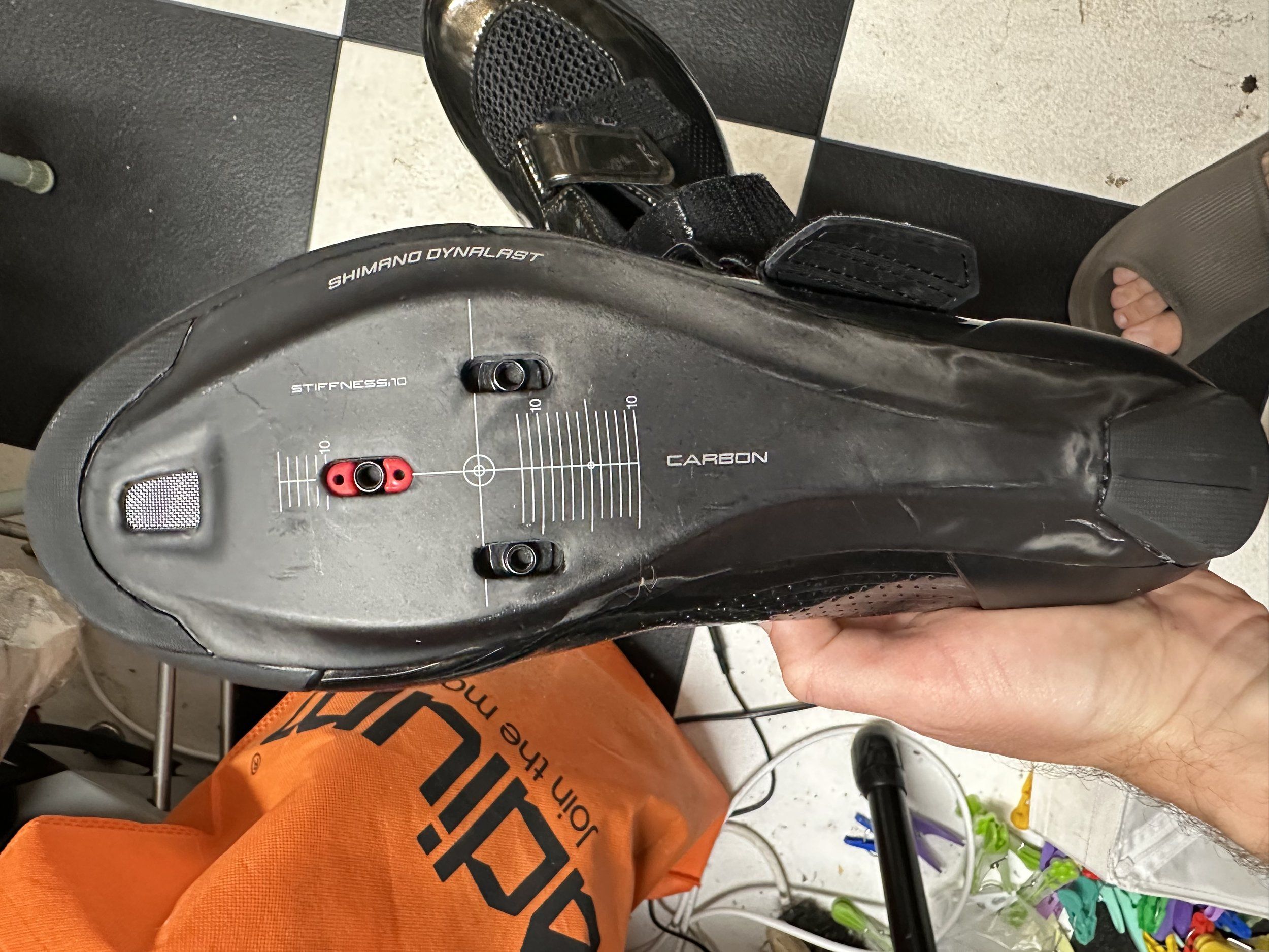

Jag fick ett par cykelskor av en polare och jag misstänker att när jag nu behöver köpa klossar för att kunna använda dom så kommer det ej att gå utan att först byta mina pedaler. Men innan jag köper nya pedaler eller skor så tänkte jag kolla med forumets expertis om ngn har koll?

Skor har håll till landsvägsklossar. Shimano har nämnts sitt system SPD-SL. Jag tycker att det är ett riktigt dåligt namn, för att dina pedaler har Shimano's MTB system SPD., som skiljer sig två bokstäver. Det finns adapter, men det skulle jag inte rekommendera.
Så du behöver nya skor eller nya pedaler. Jag föredrar SPD för att man kan går med SPD-skor utan (större) problem.

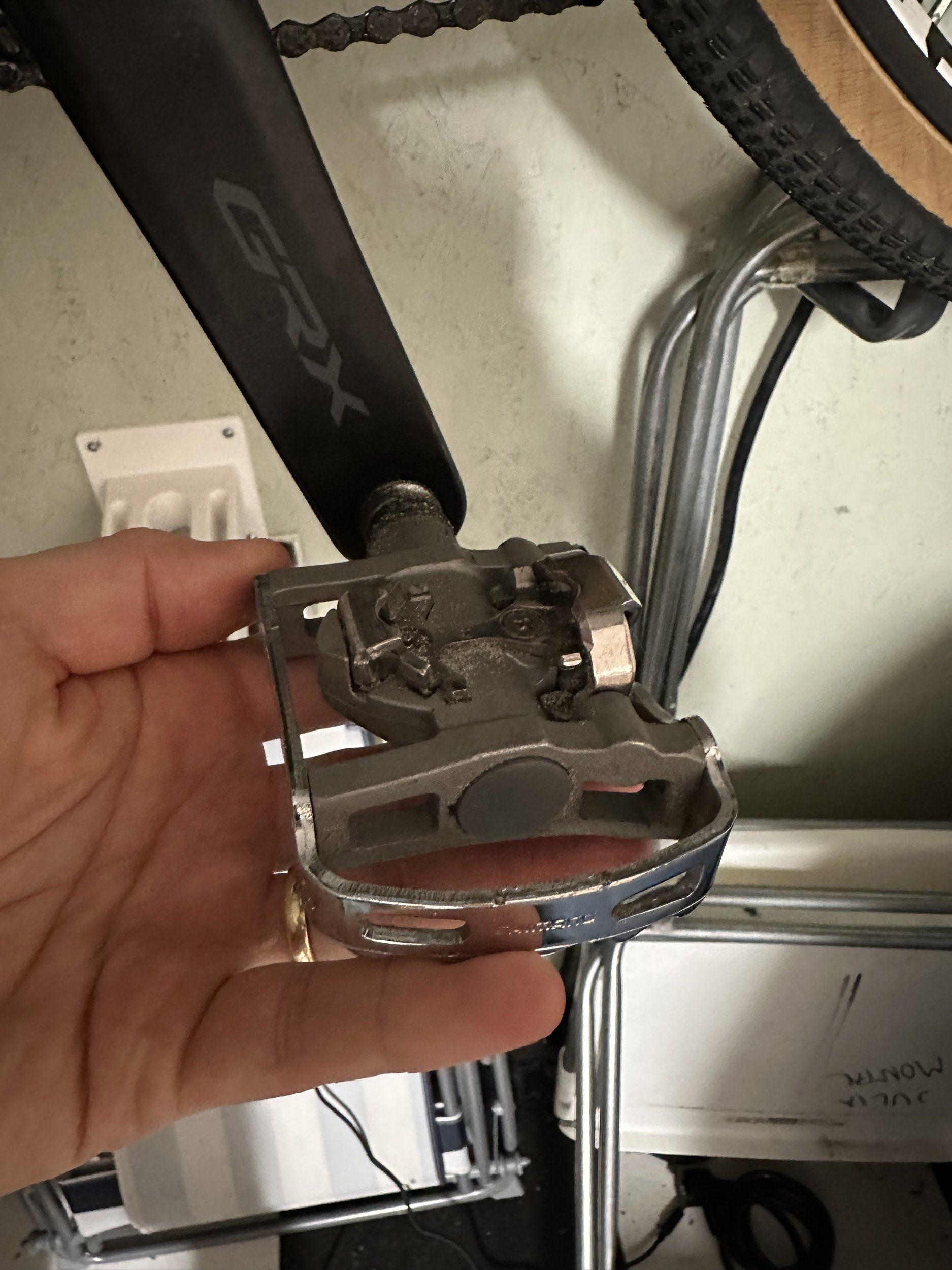

Det är en White gravel cykel från XXL så inget fancy men ja landsväg och grus. Köpte pedlarna som total nybörjare för att kunna köra vanliga skor och cykelskor i framtiden. Insåg inte att det fanns olika fäste dessvärre då.

Det finns ett gäng tillverkare för både tvåhåls och trehåls. Klossen till din kombipedal är Shimano SPD, och det är två hål. Din sko är för trehålsklossar.

Om du tycker skon känns bra så är den billigaste lösningen att behålla skor och pedaler men köpa shimanos adapter SM-SH41 för dryga 100kr + SPD "2-håls"-klossar (om det inte följde med pedalerna)
Rätt klossar
Jag har hjälpt cykelkompis med den lösningen, fungerar tillräckligt väl för att få existerande trehålsskor acceptabla att gå i och kunna köra samma pedalsystem på mer än en cykel.

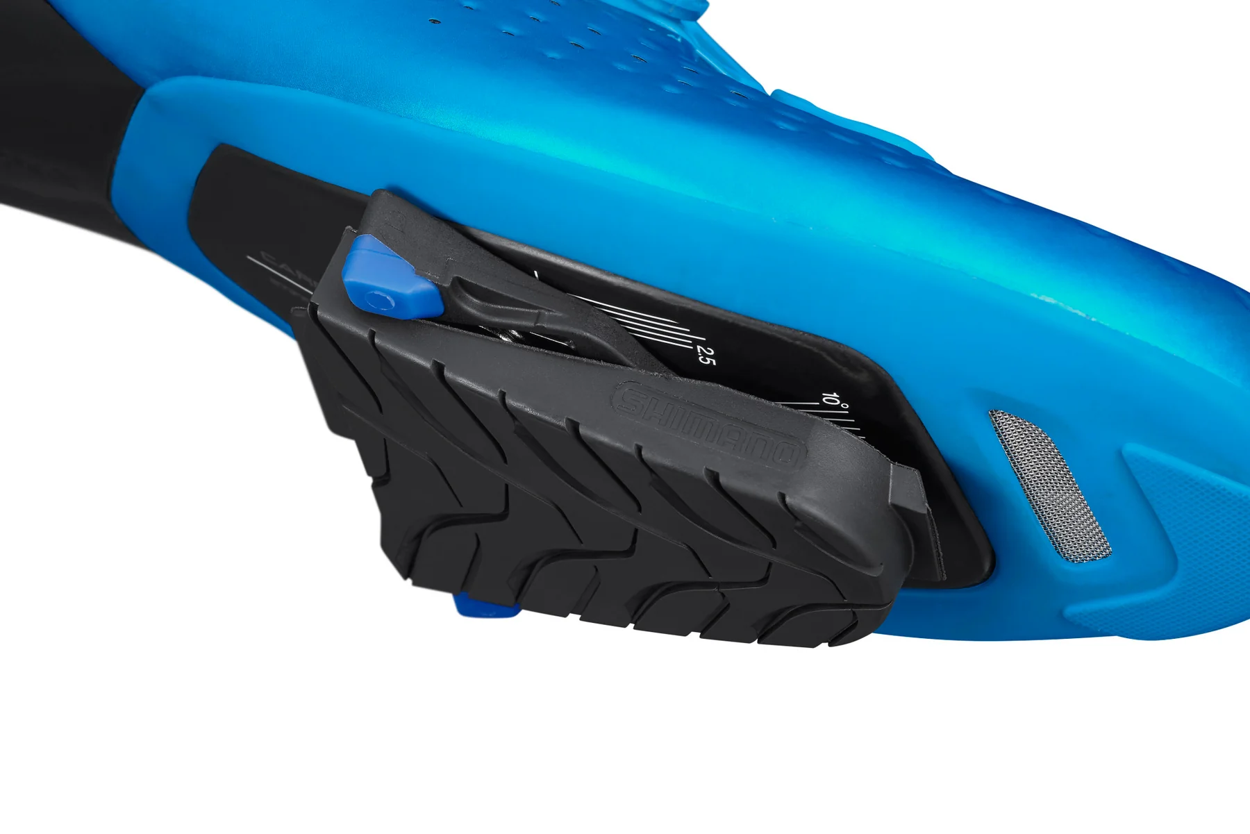

När jag cyklar landsväg inskränker sig promenaderna till de 20 m jag har till/från garaget, samt eventuellt några meter in till ett fik. Det klarar jag med mina SPD-SL.
Det finns klosskydd att snabbt o enkelt trä på SPD-SL klossarna för att skydda dem vid promenader
Säljs av Shimano SM-SH45
