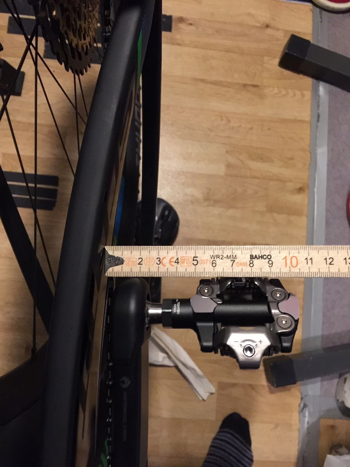

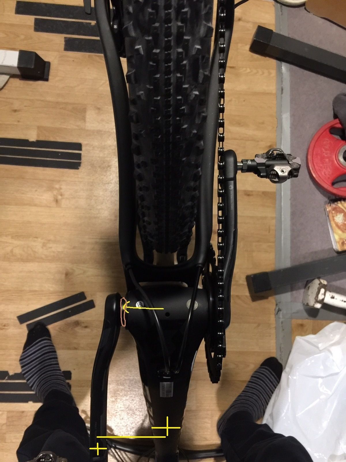

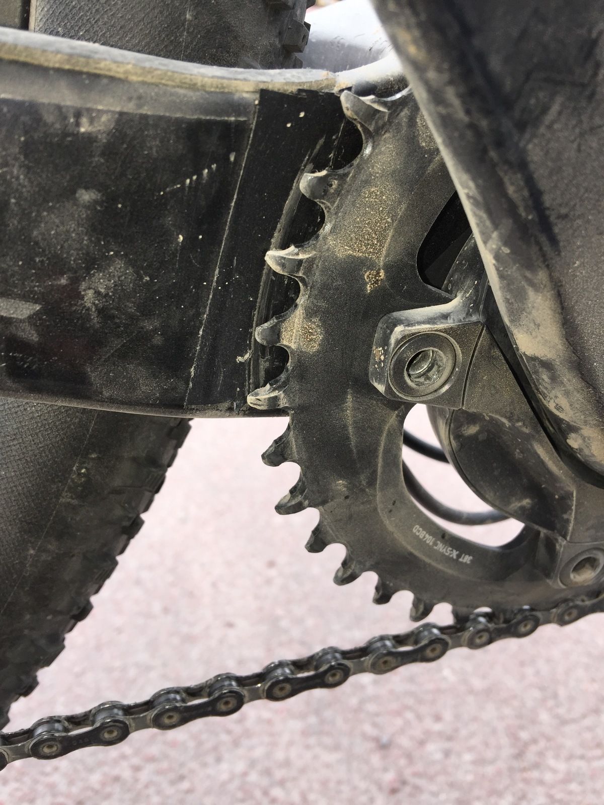

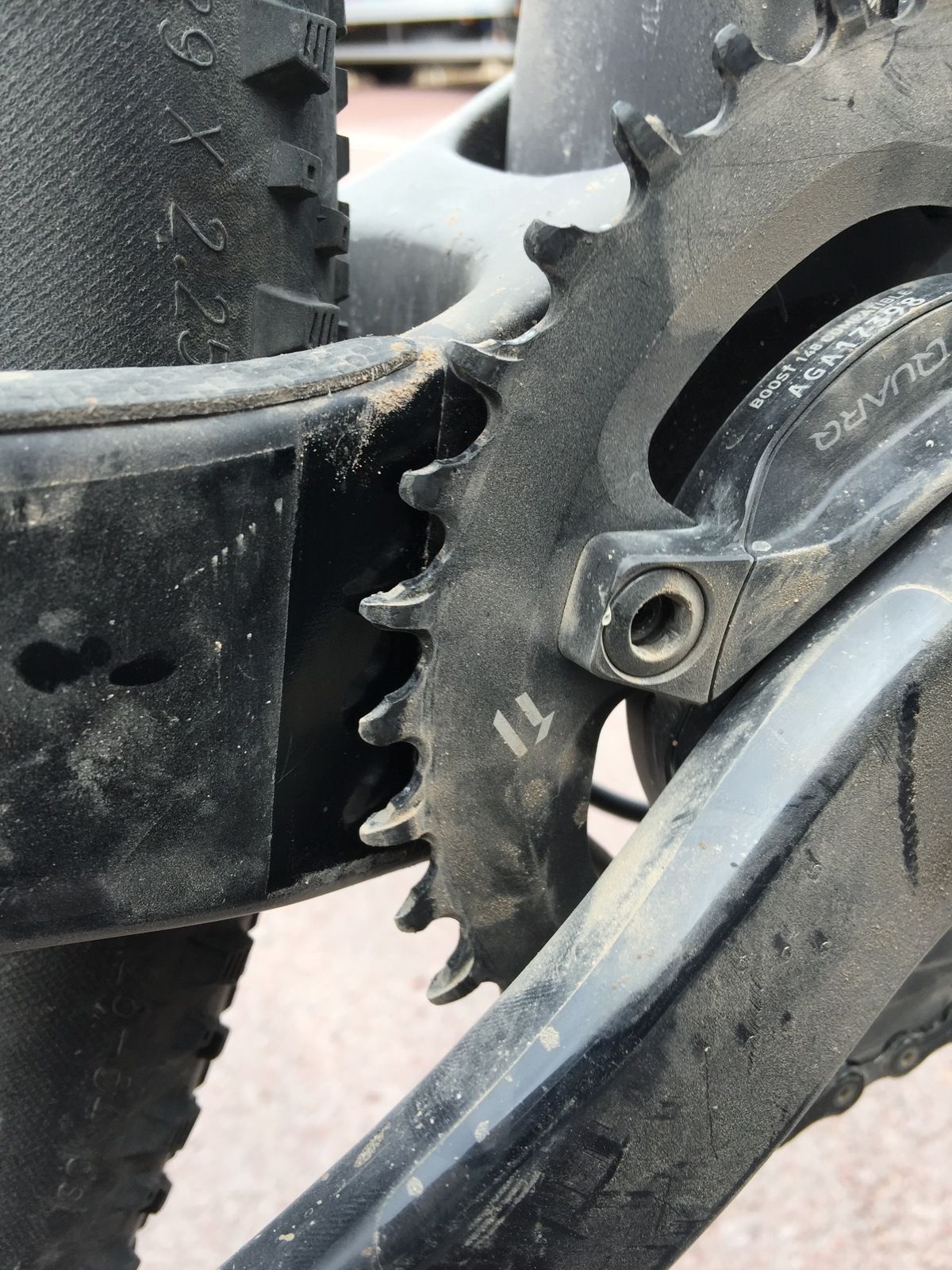

På nya hojen sattes på ett boost Quarq-vevparti och en 38 T klinga istället för original boost och 32 klinga, bägge XX1 Eagle. Avståndet mellan ram och klinga är som minst 1 mm, se bild. När jag dock kikar så börjar jag fundera om det ändå kan vara så att det inte är monterat helt rätt, och att det delvis förklarar det oerhört tajta avståndet. Fått reda på av Scott att 36 är största klingan, men det känns som att även en 36:a vore tajt med denna setup. Ska avståndet mellan vevarmarna skilja sig mellan höger och vänster på detta sätt?
Förklaring till bilderna.

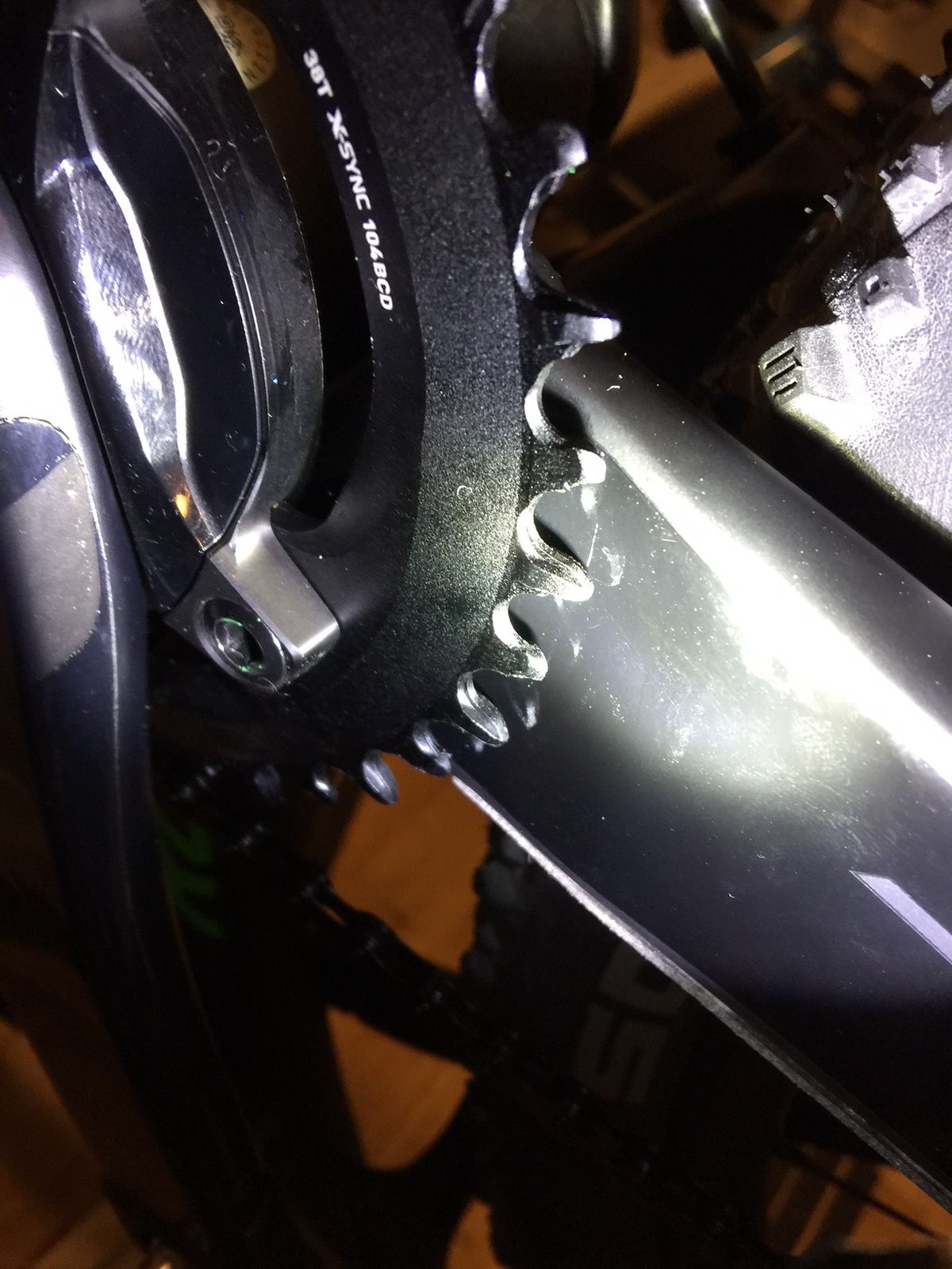

Bild 1 visar avståndet mellan klingan och ram och det är en mm uppskattningsvis.
Bild 2 visar avstånd klinga och ram från sidan.

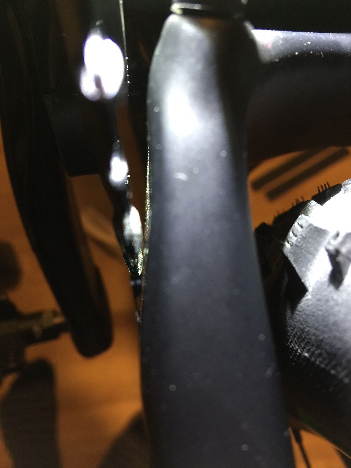

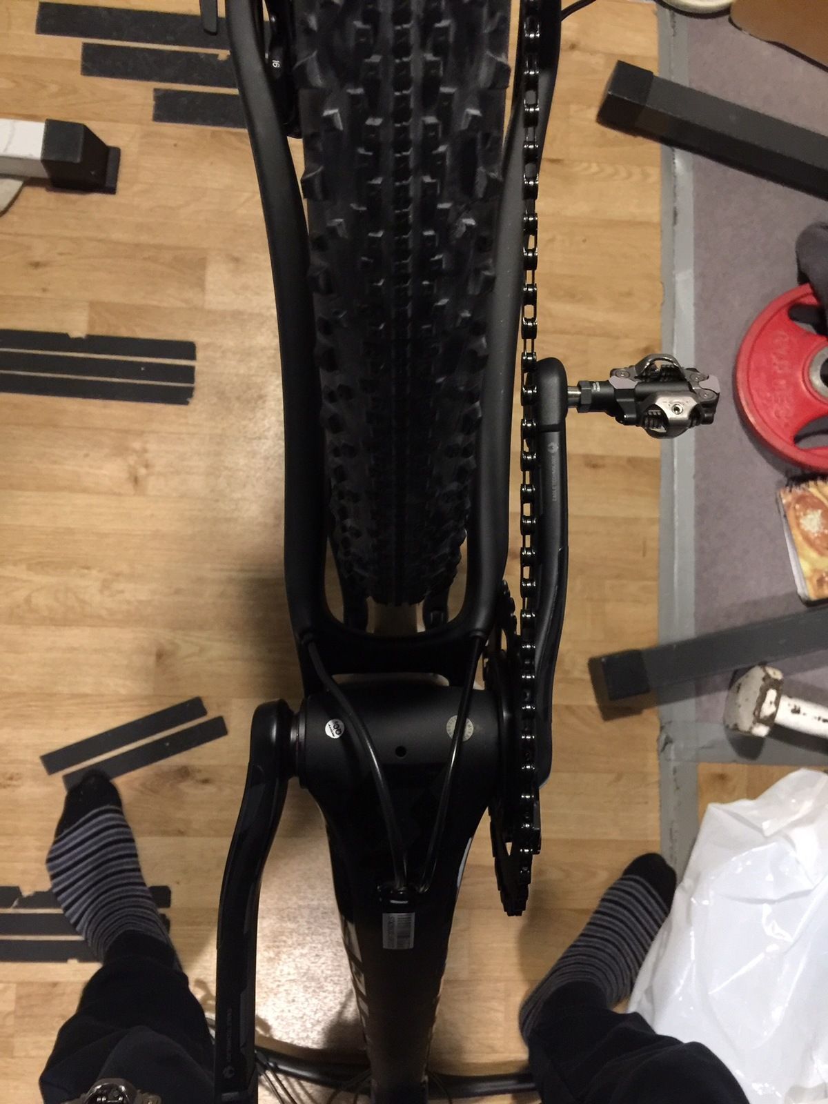

Bild 3 visar avstånd bakifrån samt skivans riktning i förhållande till ramen

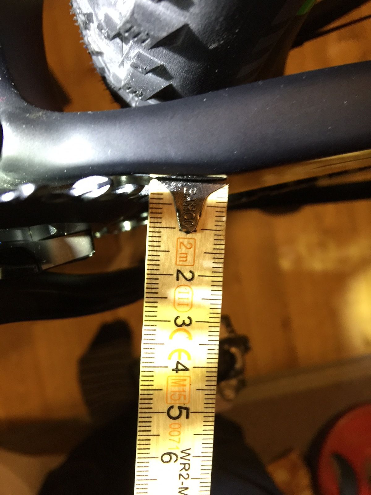

Bild 4 visar avståndet pedalarm-ram på höger sida

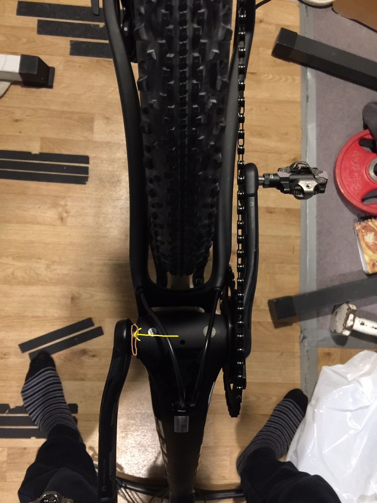

Bild 5 visar dit på vänster sida (notera att det skiljer drygt 5 mm dem emellan)

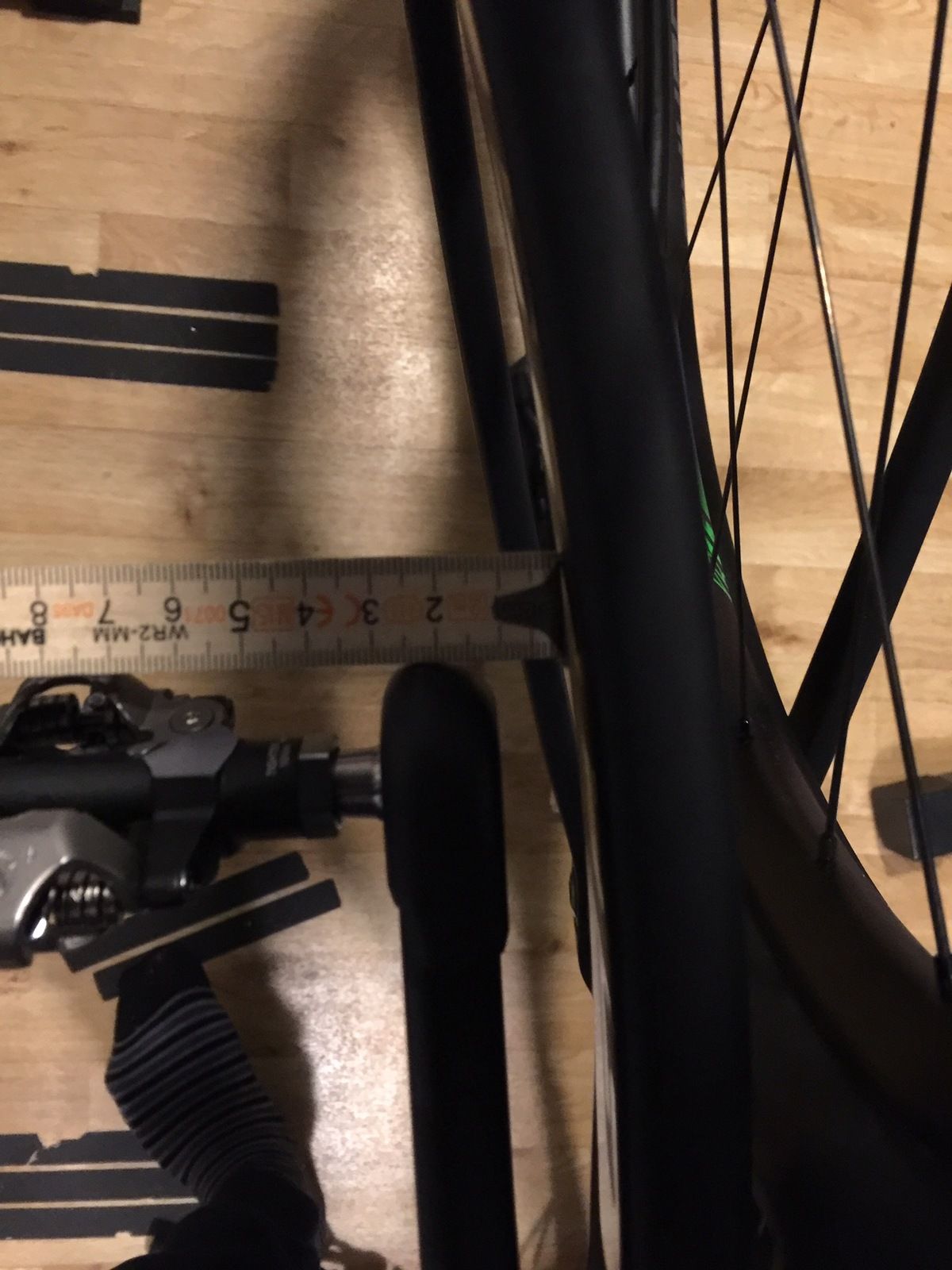

Bild 6 försöker föreställa bild underifrån och vinkling på vevpartiet.

alltså frispelet mellan ram och vevar är ju bra, som sagts, mät mot däcket eller mot diagonalöret angående vevarnas position mot ramen. Men är det bara jag som tycker det är lite tight mellan ram och klinga?
Rätt monterat? (mkt bilder)
Av bilderna att döma så ser det inte rätt ut. Har du missat någon distans? SRAM har klingor med olika vinkel, jag vet faktiskt inte det korrekta ordet, men den ena modellen är rak och den andra har 6mm offset.
Det kan ju vara som så att Scotten klarar max 36t med 6mm offset och du har en rak med 0mm offset.

Ser lurigt ut. Är det boostram men inte boostvevparti? På min nya ram kör jag ett gammalt vevparti på boost och det blir tight trots 30t kling men jag har ändå mer marginal än du har fast en 36a hade tagit i.
Det är ett Quarq boost parti på boostram. Jag har Quarq-kartongen och det står 148 på den. Detta vevparti har inbyggd rätt offset enl Quarq och den klinga som passar är en 104 BCD och inte Direct Mount där det finns 3 resp 6 mm offset. Så felet kan inte ligga där om inte Quarq har produktionsfel.
Det är inte jag utan butik som monterat så jag kan inte uttala mig om distanser.
Har nu mätt avståndet och det är samma som till ram som till hjul, dvs diskrepansen mellan hö och vä är 5 mm.

Ser jag en distans på icke drivsidan? Spontant hade jag funderat på att sätta den på drivsidan för att få lite frispel för klingan. Men det är bara vad jag gjort. Eller först skulle jag ju mäta avstånd mot tex fälg, för den borde ju vara centrerad i ramen.
Knasigt att man inte får plats med manliga framdrev som 40T.
Håller med om att det ser mycket trångt ut, och osymmetriskt v/h sida, bör åtgärdas.
Är det GXP eller BB30, sitter BB från fabrik eller har det pillats med BB hos lbs?
Finns distanser på någon sida mellan BB och vevparti?
Finns utrymme att sätta distanser utan att vev hamnar för långt ut på axel?
Hur ser kedjelinjen ut just nu, vilket drev på kassett är i linje med framdrev?
Går det att utläsa tillverkarens art.nr. på vevpartiet?

Den inringade spacern på bilden tar du bort och ersätter med en vågig fjäderbricka och ev. en smal plastspacer som du fick med i paketet. Sen bygger du ut drivsidan med samma plastspacers tills båda vevarmarna sitter lika långt från mitten på ramen.
Brukar själv mäta från centrum på ramens downtube till centrum på vevarmen.

Det är därför man mäter centrum av vevarmen till mitten (dvs någonstans där flaskställsskruvarna sitter) av ramens downtube.
Har monterat ett 50-tal quark vevar åt kunder (inkl scott), quark är inte offsett på något sätt, det är en vanlig sram vevarm med quark spindel där q-faktorn och kedjelinjen är exakt samma som de vanliga sram vevarna.

Jag har kollat med SCOTT och produktchefen för nya sparken, max chain ring är 36T, även om allt som man byter från orginalspec sker på eget ansvar. Men jag vet ju precis som du att 38 kan fungera men det beror på faktorer som tillverkare och produktionstolerancer, dessutom cyklistegenskaper som vikt, styrka och teknik."

Det är dessvärre monterat rätt och supertajt. Men verkar trots det vara möjligt. Men det finns noll marginal och det går att bända in klingan när vevarmen är riktad rakt bakåt.
