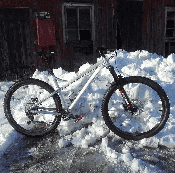

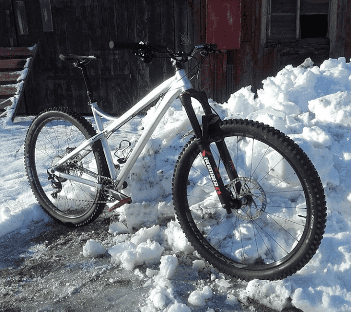

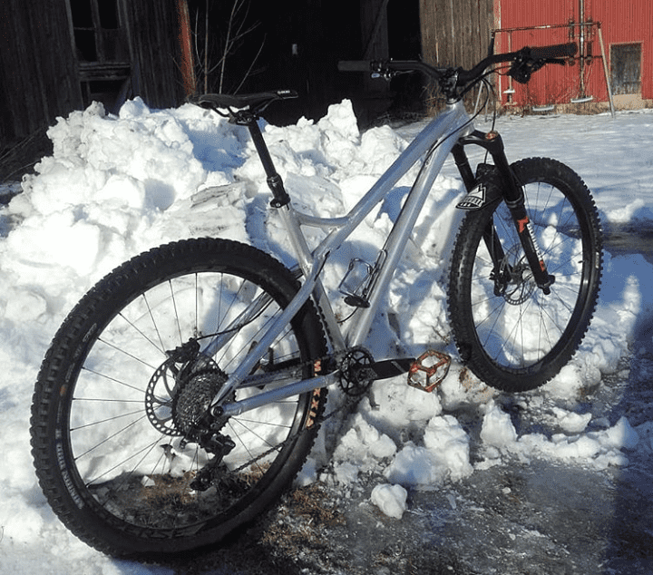

Jag raw:ade min scott gambler nyligen (https://happyride.se/forum/threads/rawa-en-scott-gambler.3665602/) och det var ett jävla jobb trots färgborttagningsmedel applicerat i flera lager, med och utan plastfolie. Det slutade med att jag tog fram vinkelslipen och körde med roterande stålborste. Den varianten var nog mest effektiv. Men snygg blev den tycker jag

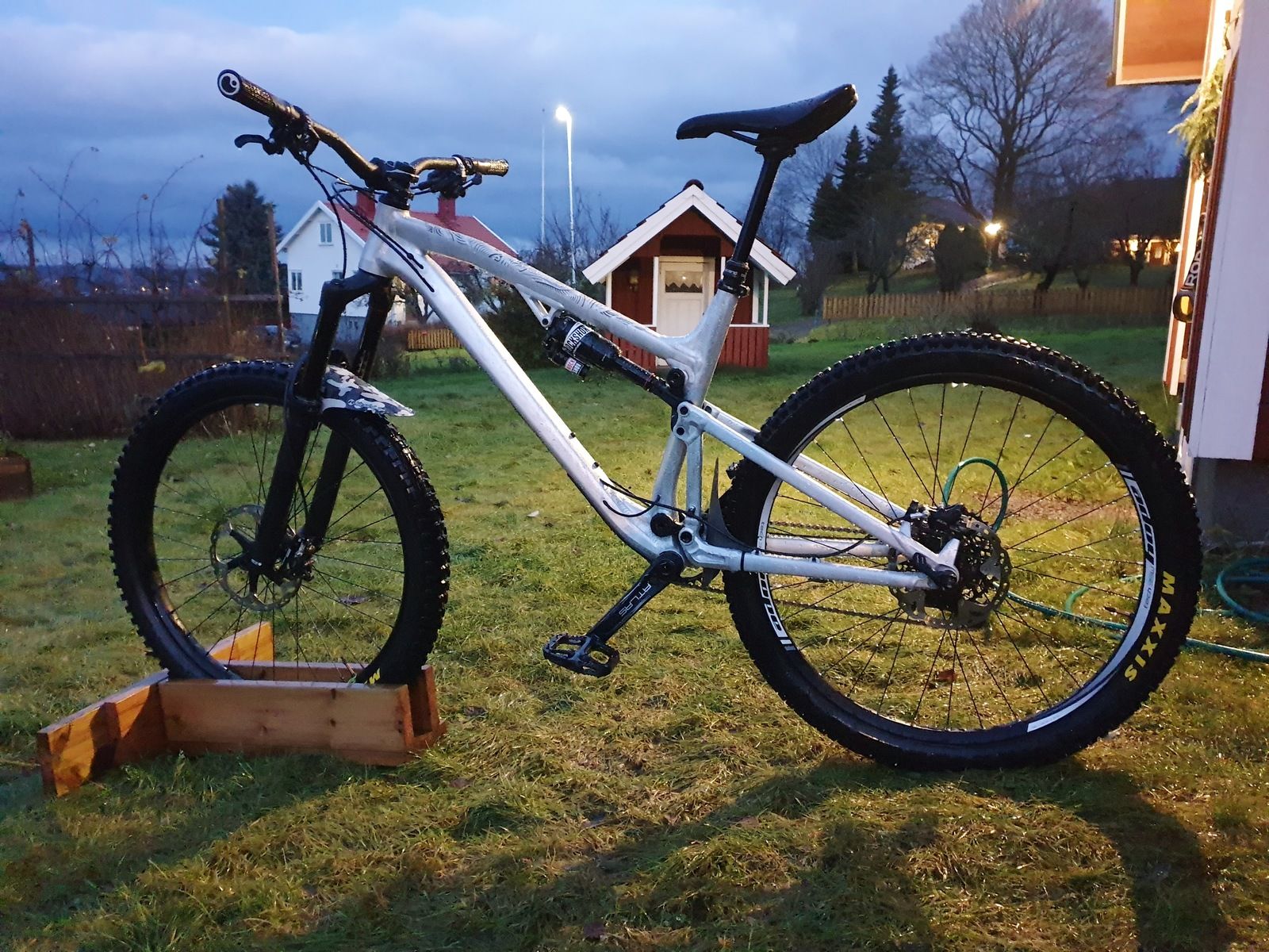

Jag rawade min primal med Biltema färgborttagning och morakniv.
