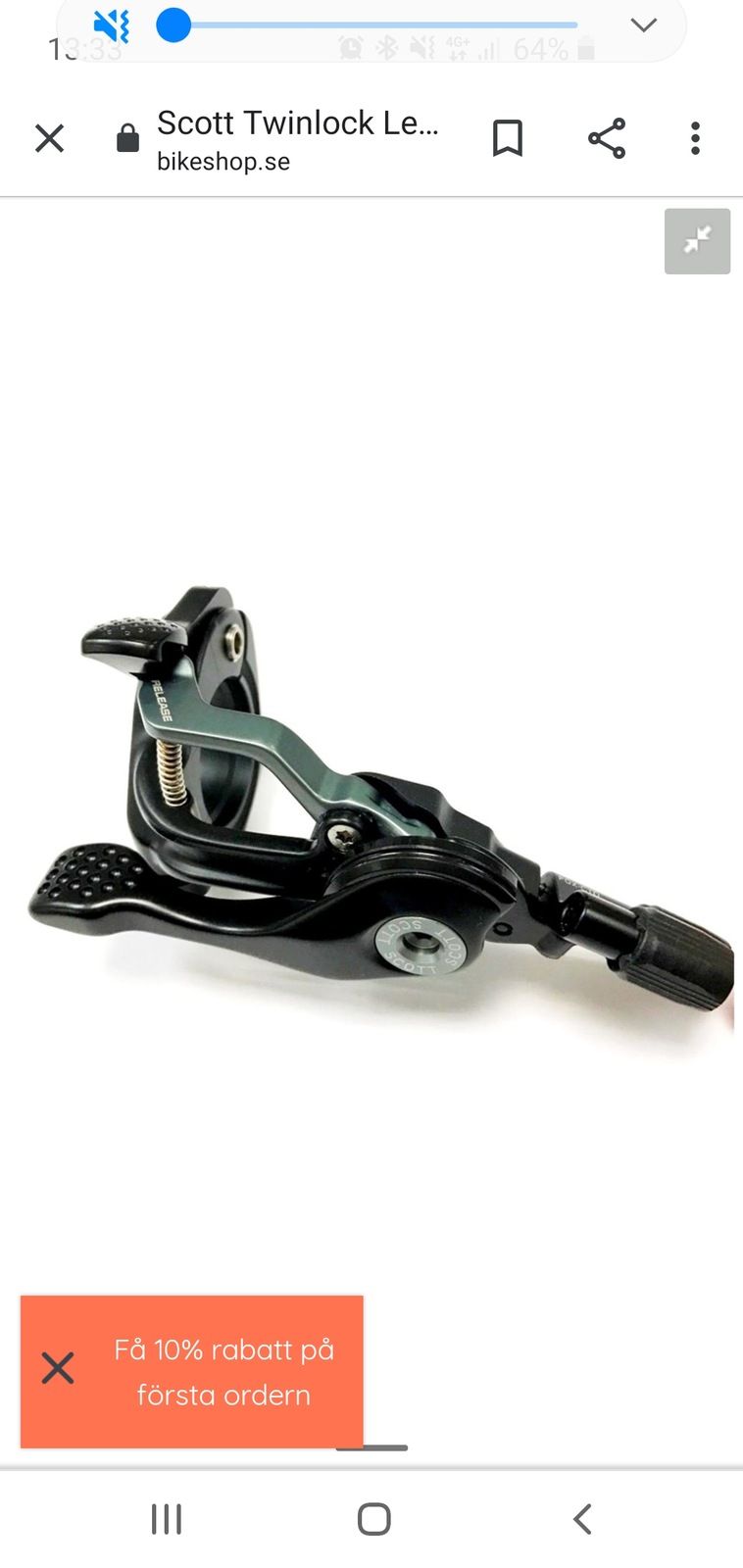

Scott Twinlock under bar lever köpte jag precis.
    60.3 KB · Besök: 245
Reglage för både lockout och dropper, finns det?
Jo det funkar visst, den har 3st wire-anslutningar. Dessa sitter på Genius o Ransom av de dyrare modeller med singelklinga..

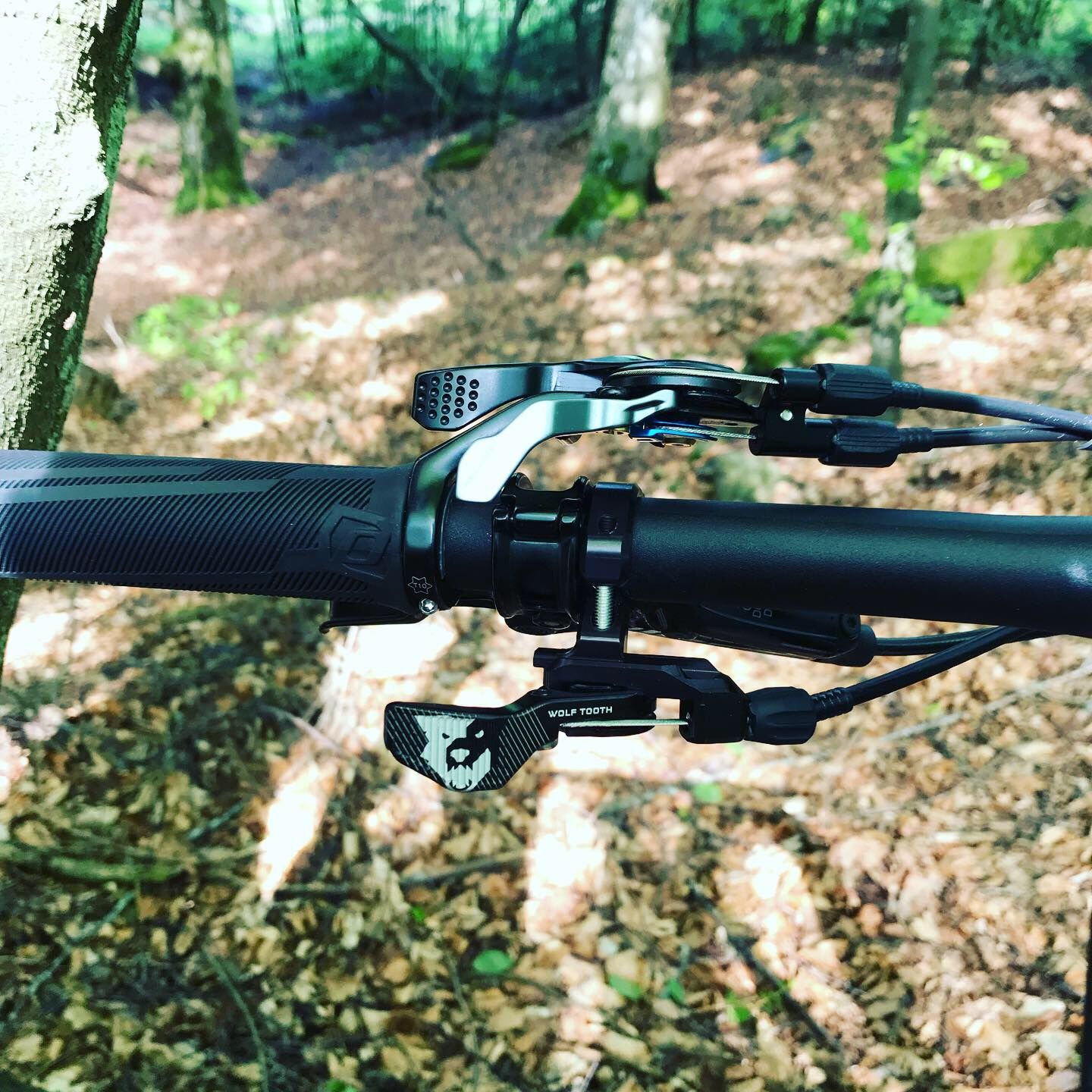

Hade liknande önskemål när jag köpte min Spark. Hade kört fuel ex tidigare och visste att jag ville ha dp även på Sparken.
Satt ”under bar” lock out reglage som standard men jag hade ingen lust att montera scotts dp reglage då jag inte gillar utformningen. Lösningen blev att köpa scotts ”over bar” lock out och ett Woolf tooth reglage för att få det som jag önskar. Dock osäker på scotts lock out cable pull, om den stämmer överens med dina dämpare? Gjorde också missen att jag köpte standard klämman till styret och inte Woolf tooth matchmaker x.
Blev iaf bra...
