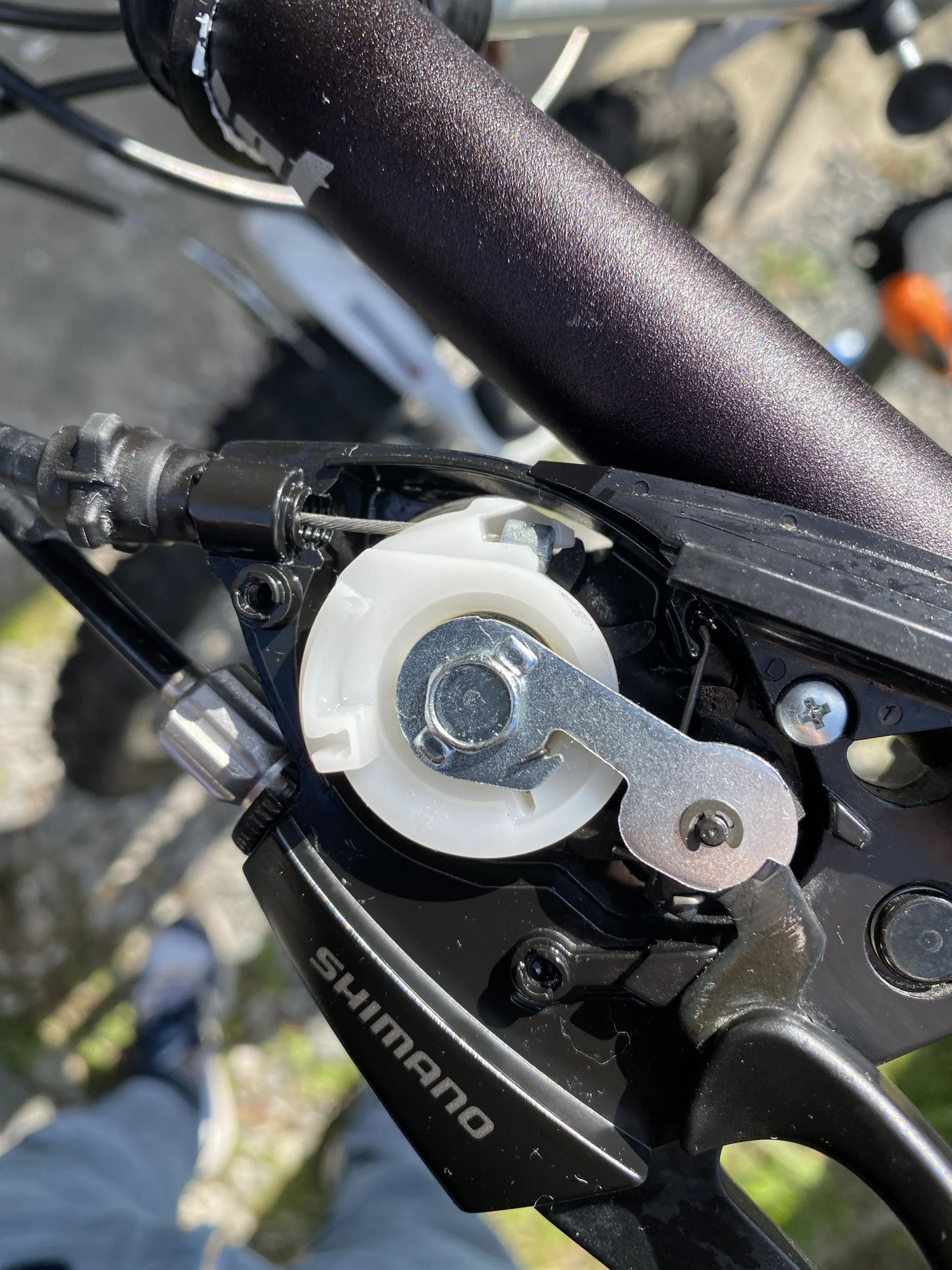

Jag försöker få ordning på en 3-växlad framväxel som stått orörd i ca 15 år. Det funkar bra att växla från första till andra växeln, men mellan andra och tredje så drar inte reglaget vajer förrän halvvägs genom slaget och det räcker alltså inte till för att klicka fast i läge 3.
Jag hittade något om att problemet kunde bero på gammalt stelnat fett, men jag har öppnat, gjort rent och smort reglaget utan att det gjort någon skillnad.
Jag kan vrida mekanismen för hand så att det fastnar i tredje läget, men det funkar alltså inte med reglaget.
Till saken hör att jag faktiskt inte vet om detta funkade när cykeln var ny för 17 år sedan eller om det alltid varit icke fungerande.
Reglaget heter ”shimano st-ef 60-l” och växeln är en Alivio hyperdrive.

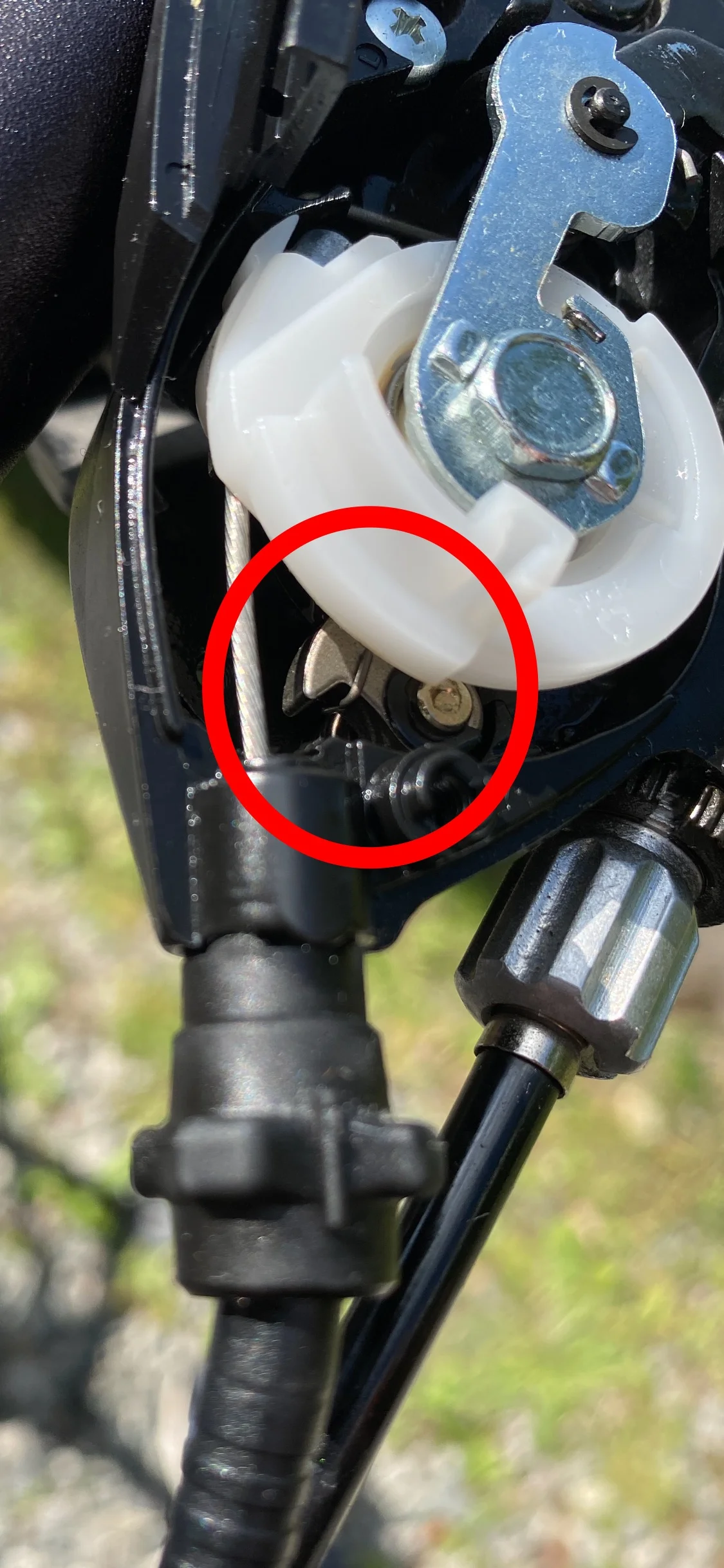

Ok, svarar mig själv eftersom jag löste det ungefär två minuter efter jag skapat den här tråden.
Jag var inne på rätt spår och det visade sig att den lilla ”metallhaken” under den vita prylen hade fastnat, så efter lite pillande på den så släppte den och allt funkar som det ska.
