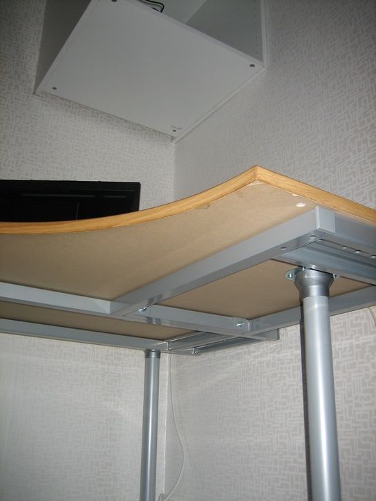

Tänkte du såhär typ?
IMG_1676.JPG ht=725
Skruvat Ikeas ben direkt i Ikeas skiva. Ikeas ställning för att inte skiten skall vika sig om man typ sitter på bordet.

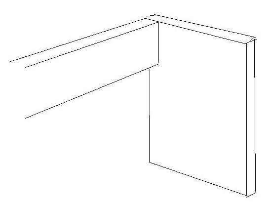

Jesaro: Nej, ingen regel, ett bakstycke. Sitter på ett skakigt tåg...
bord.JPG ht=413
Bilden visar höger sidostöd och bakstycket. Skian läggs ovanpå.
