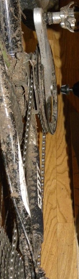

Det är inte svårt alls, gör man bara som jag förklarat så håller sig kedjan ren på ett enkelt sätt:
Det som krävs är att man avfettar den helt nya kedjan med en gång (innan man ger sig ut och cyklar), spolar rent den med vatten, torkar kedjan och oljar sedan in den med Finishline XC green. Torka av överskottet av oljan, det gör ingen nytta på utsidan som sagt. Oljan ska vara inne i kedjan och en oljehinna blir ändå kvar på utsidan efter avtorkningen.
När man sedan cyklat i lera och kommer hem, spola rent hela cykeln och till sist spruta vatten rakt på kedjan med slangen så den blir ren. Använd diskborste om det behövs. Torka cykel och kedja. Olja in kedjan. Torka av kedjan. Klart.
Följer du ovan rutiner så håller sig kedjan silverfärgad och ren. Likaså håller sig kassetten ren, inte ens den blir missfärgad. Man behöver inte ens avfetta kedjan en andra gång, utan den håller sig ren tack vare Finishline oljan, då smutsen inte fäster och försvinner när man spolar av kedjan med vatten.
Bifogar en sista bild, tagen just nu på vintercykeln (som körs i värsta leran tre gånger i veckan):
/Leo

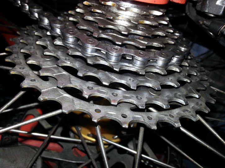

Bara för att bidra med lite kontrast: Så här ser min drivlina oftast ut under misärsäsongen (höst).
Orkar inte alltid tvätta mellan varje pass, lägger hellre den tiden på matlagning och Happysurf... :)
(byter kedja 1 - 2 ggr per år, kassett och klingor snurrar i ca 3 - 5 år)
