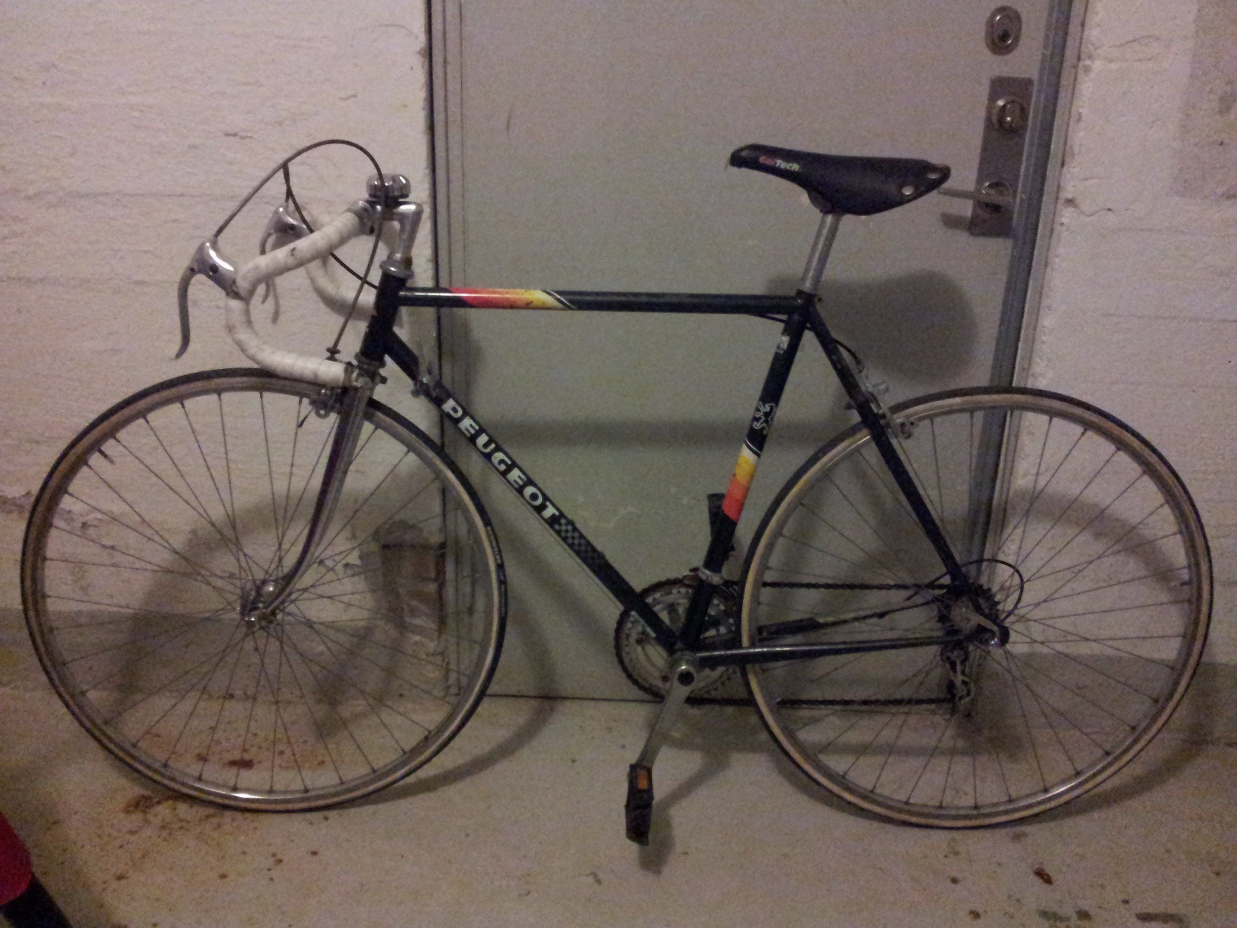

Hej!
Helt ny på forumet, och ingen rutinerad cykelmekare.
Jag har en gammal ärvd 80-talsracer, en Peugeot PH11 för att vara exakt, och under en period använde jag den som vardagscykel i stan. Även om jag gillar den så är den knappast särskilt praktisk, så blev efter ett tag byte till en mer funktionell hoj.
Räsern finns kvar dock, och tanken har varit att piffa upp den.
Jag har inget intresse av att göra om den till fixie, och egentligen föredrar jag nog att köra vidare med ramväxlar hellre än singlespeed. Men jag vill framför allt komma från tubdäcken som sitter på nu, då jag nog passerat cykelns värde flera gånger om för de punkteringarna jag fått lagat genom åren.. ?
Så min fråga är egentligen; går det relativt enkelt att ändra från tub till slang - och fortfarande bibehålla retro-utseendet?

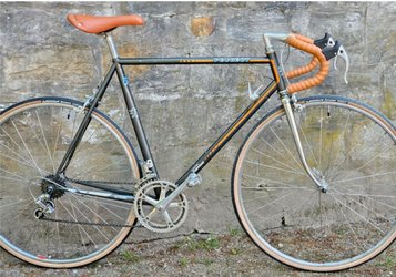

För att få den riktigt stilig hade jag på sikt också tänkt lackera om den, och sätta nya dekaler och linda om styret (eventuellt byta styre och sadel).
För att få en schysst enhetlig look lär man ju vilja/behöva fixa till hela växelsystemet, bromsar och kanske trampor dessutom..
Jag inser att kostnaden för det här aldrig är motiverat i vad cykeln skulle vara värd i slutändan - men projektet är inte tänkt som en investering.
Har ni några förslag på komponenter man skulle kunna uppgradera till för att få önskat resultat?
Har förstått att franska hojar är helt värdelösa att mecka med, men nu är det vad jag har att utgå från ?

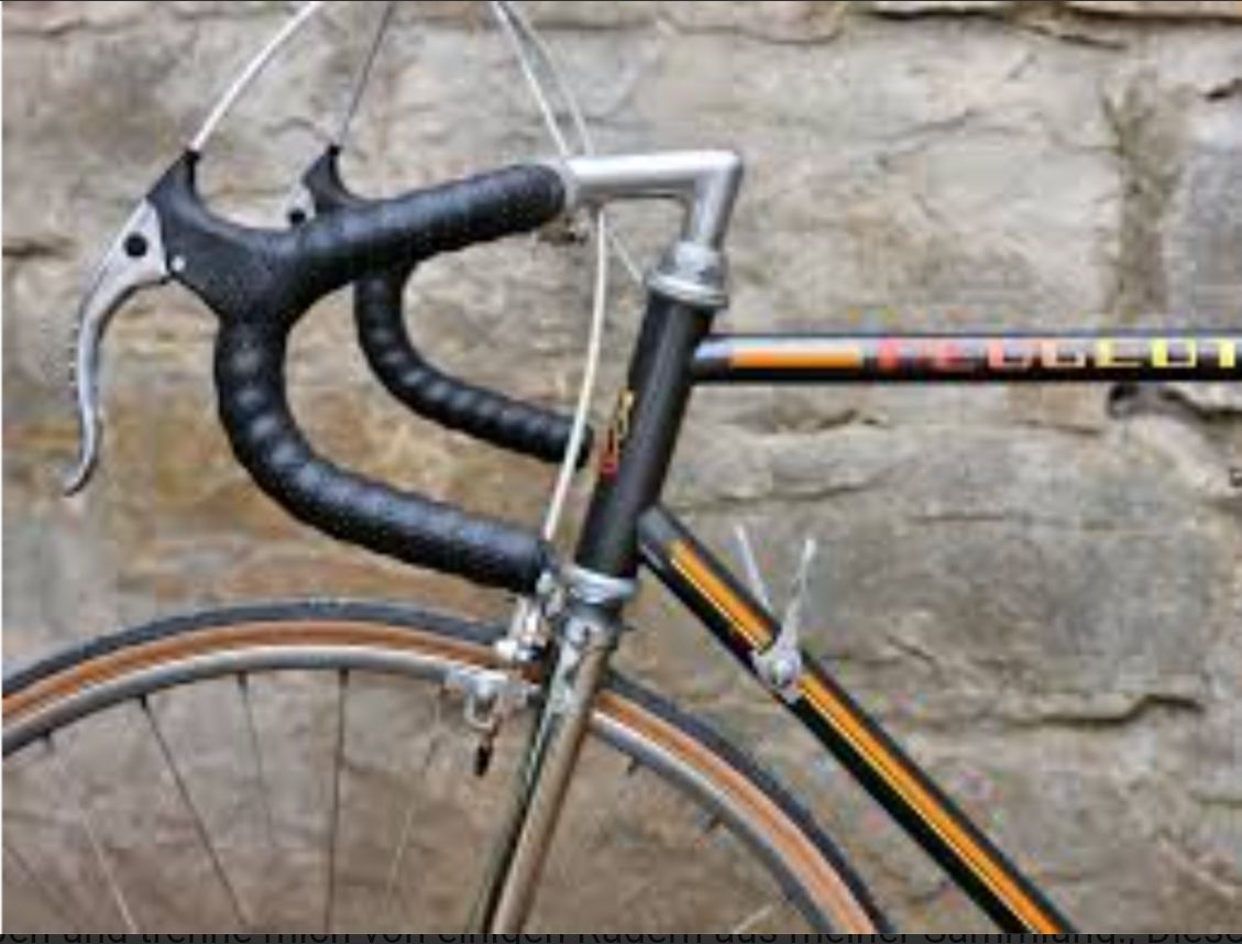

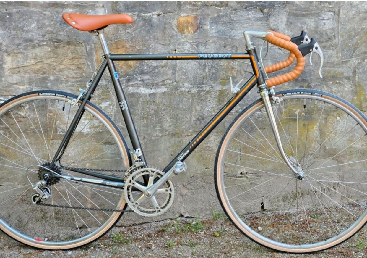

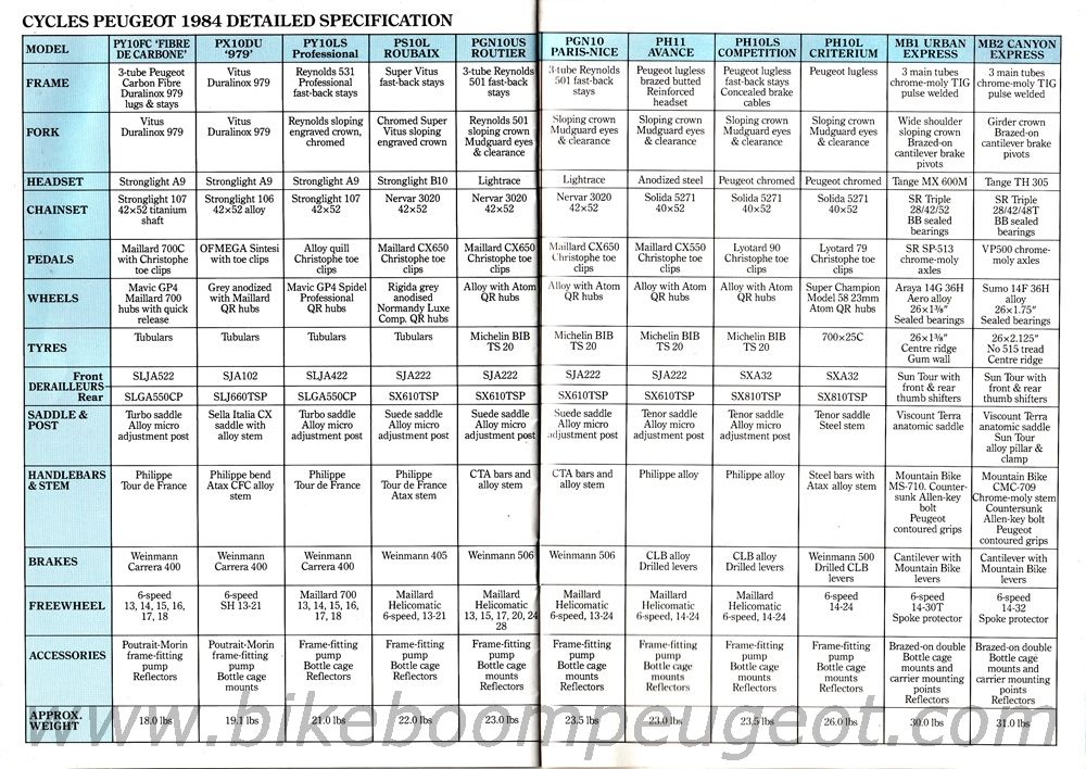

Bifogar lite bilder på nuvarande status, och lite inspiration på hur slutresultatet skulle kunna tänkas bli.

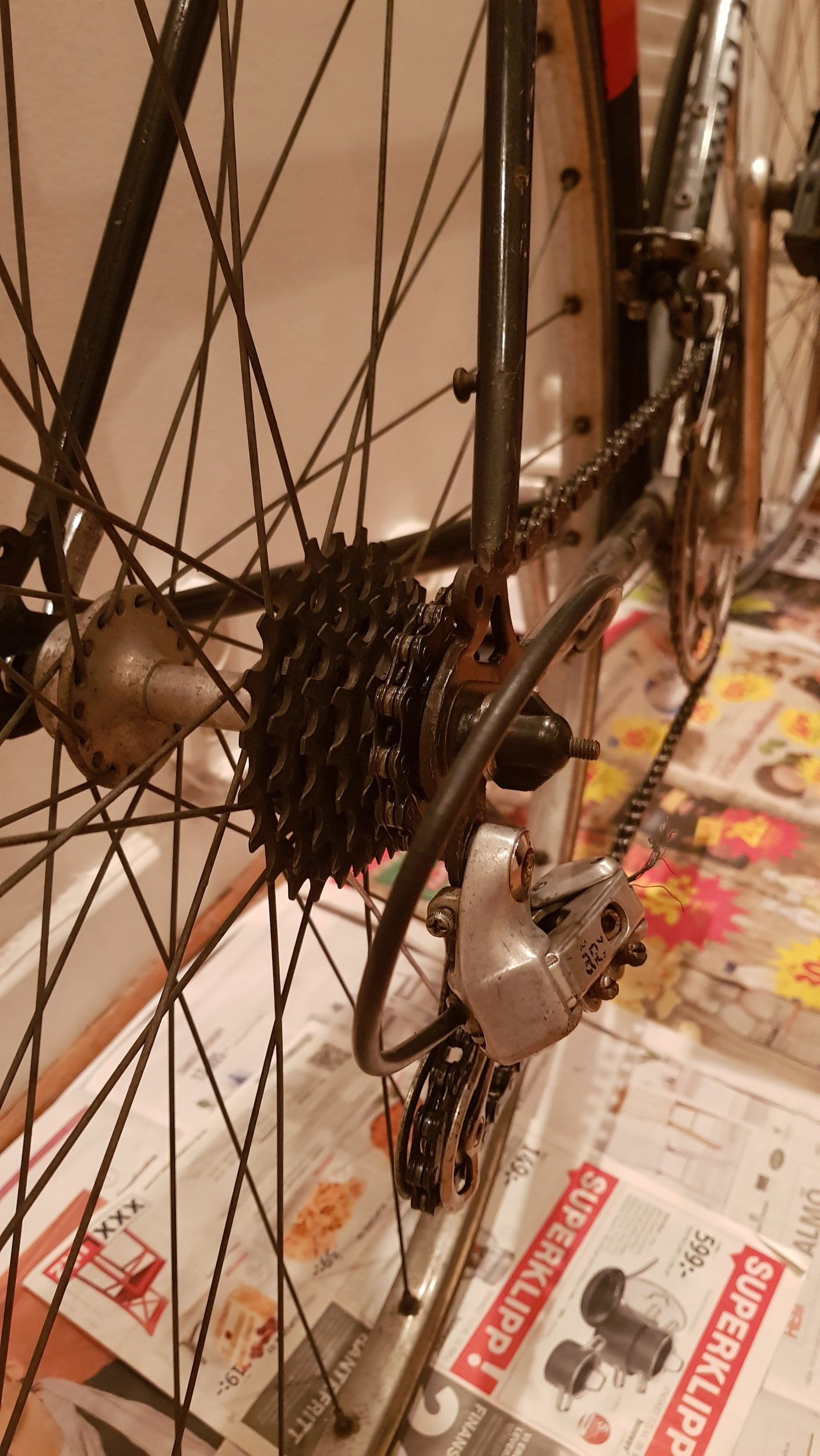

Kan tillägga att växelsystemet som sitter på nu verkar vara nåt shimano-system, så även om det också är friktionsväxlar så lär det inte vara original. Ur specarna jag hittat bör det ha varit nåt Simplex som satt på från början.

Snygg, och snyggare när lindan matchar sadel och dekaler. 'Ser fram emot att se detta.
Som sagts, börja inifrån. Kolla noga noga - gjorde skamligt nog inte jag när jag bor't - så det inte finns svagheter i ram, stag och gaffel.

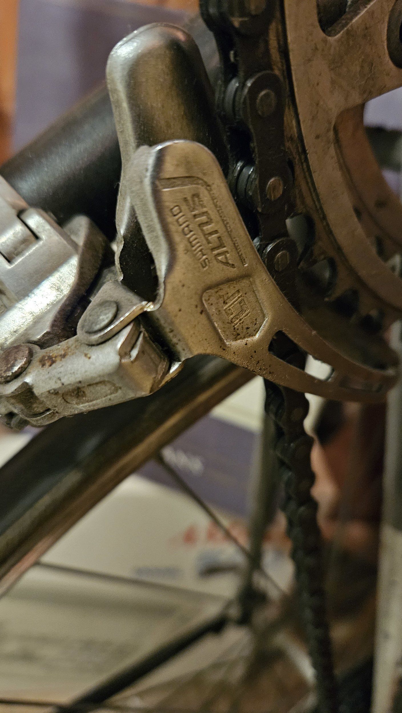

Bakväxeln är Suntour aRX, inte Shimano. Att hitta ett par beg kanttrådshjul som passar borde inte vara svårt, för det är väl 700C (28") på tubdäcken?

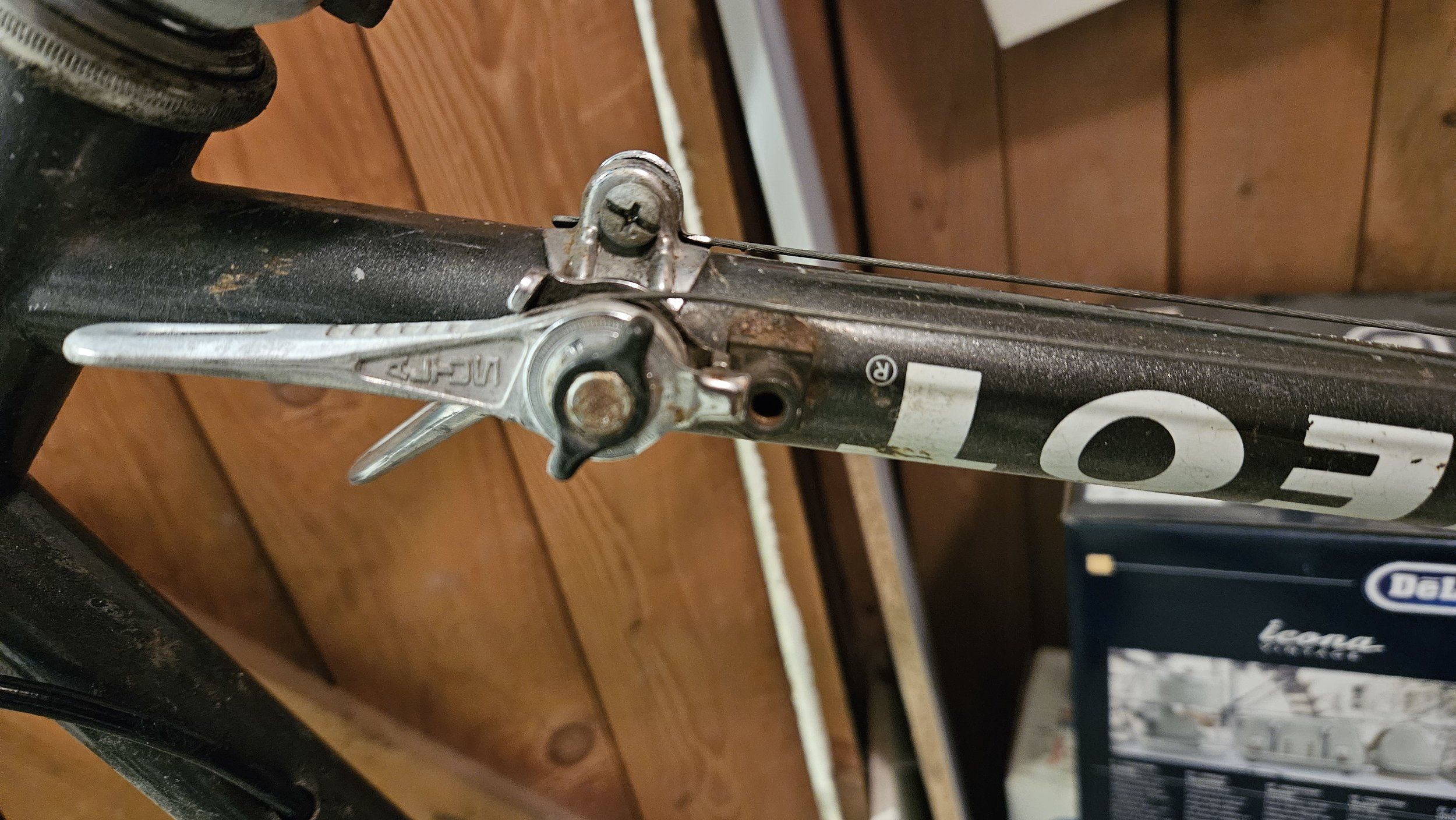

@Batavus Tack för tipsen! Lite osäker på hur jag bedömer eventuella svagheter. Kan inte se annat än att den har en hel del ytliga skavanker, men om hela ramen blästras så lär väl eventuella skador synas då..
@aben Där ser man, jag såg att framväxel och reglage var shimano (altus) så tänkte att allt var det, men då är det ett hopplock då.

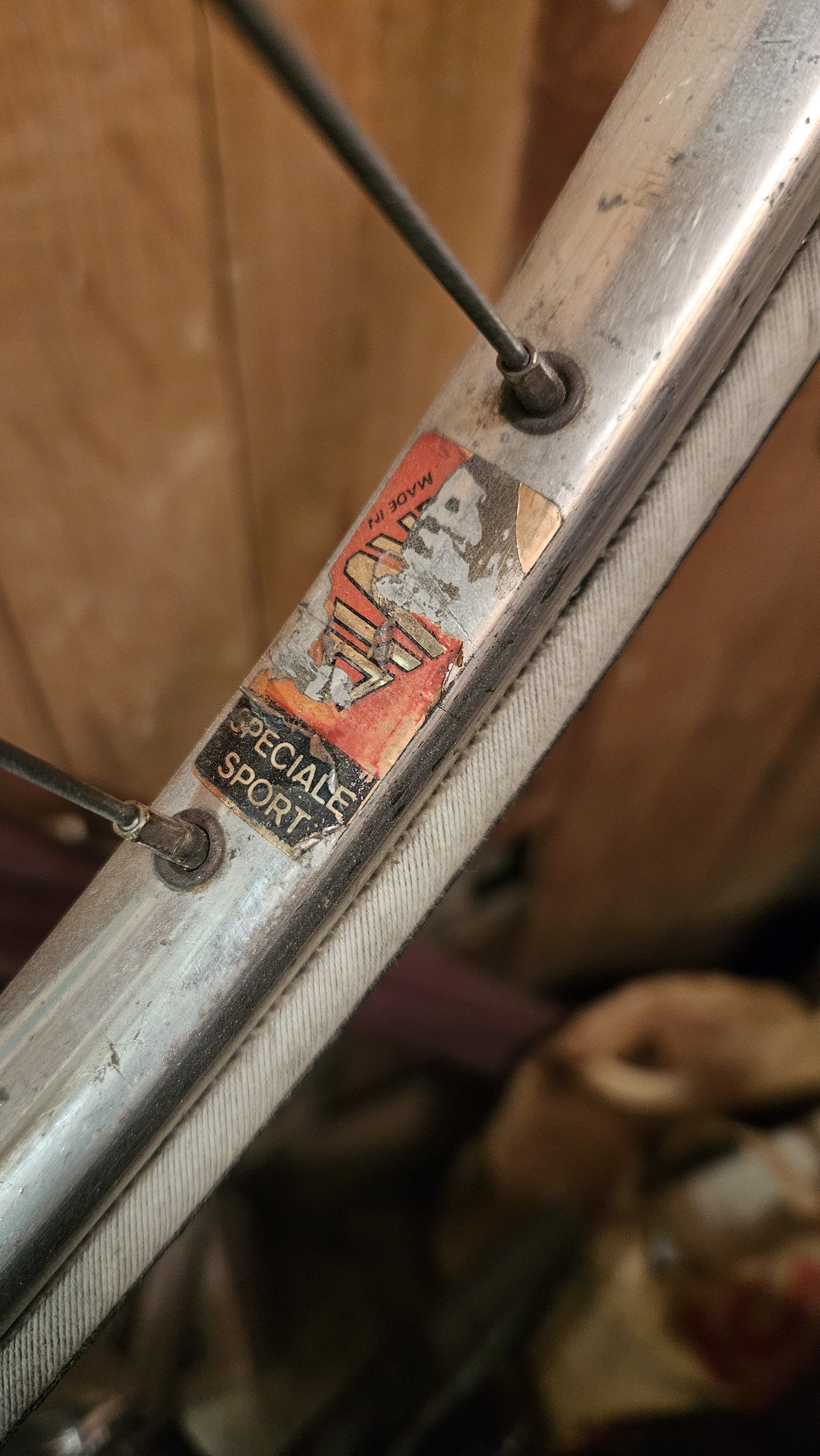

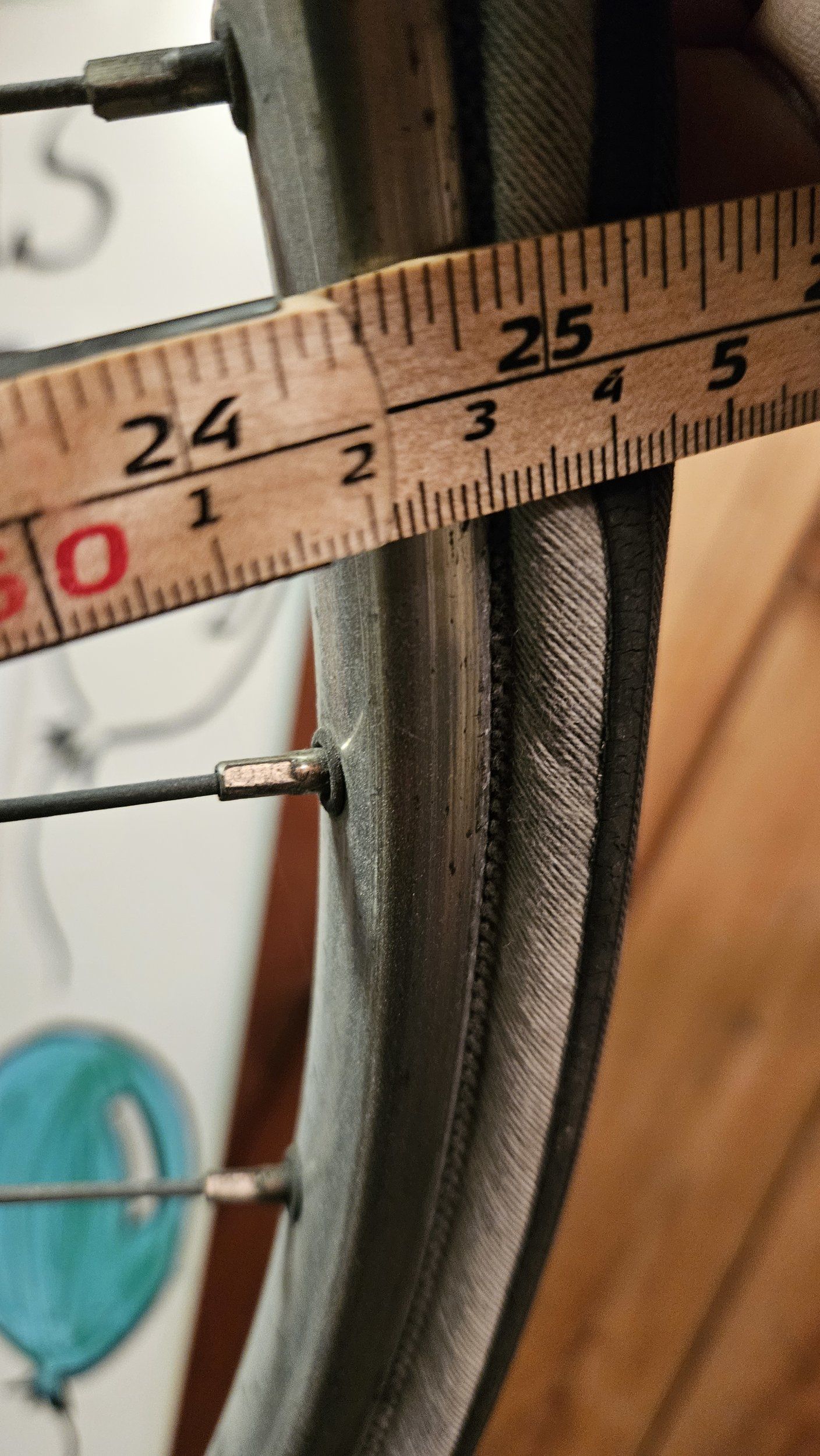

Hjulen verkar snarare vara 25" när jag mäter (är väl fälgkant till fälgkant man ska mäta?). Ramen är 54 cm, så ingen bjässe direkt - men tycker den har funkat rätt bra i storlek för mig (177cm).
Hjulen som sitter på verkar också vara Shimano. Är nån sliten sticker i fälgen som verkar säga Mavic Speciale Sport. Hittar inga andra betäckningar eller siffror.
EDIT: Det står Shimano på naven, tänkte att hela hjulpaketet var Shimano då, men Mavic är kanske är märket på själva fälgen (förlåt min okunnighet ?)
Ser ut att vara 28"/622/700C, alltså 622 mm mätt från där däcket sitter i fälgen, ungefär innerdiametern på däcket eller mitt på fälgsidan.
Det gör det väldigt enkelt att byta hjul eller bara fälgar till kanttråd :)

Hur hade ni tänkt med växlarna? Det är som sagt inte original idag, och verkar dessutom inte vara samma bak som fram (om det nu har någon betydelse).
Ser dessutom ut som reglagen inte använder de infästningarna som antagligen(?) använts till originalet.
Om man vill få till en snygg slutprodukt, är det värt att byta ena/bägge delarna? Är som synes en hel del skavanker både på ram och övrigt, och vet inte hur enkelt det är att putsa upp sådant så det blir snyggt..

Jag har renoverat några 80-talare. Peugeot är helt ok, lite tråkiga kanske men de sålde bra i Sverige så de fungerade antagligen helt ok som träningsracers och till att glänsa på skolgården med innan månntenbajkarna slog igenom.
Det känns som att du har två vägar att gå: Antingen bara fräscha upp det som sitter på cykeln i dag eller göra en mer omfattande renovering. Jag hade valt det senare men utan att lacka om - det är inte värt det om du inte har bra kontakter med lackerare. Sprayburk kan funka men kräver en jävla massa övning för att resultatet ska bli ok.
Jag hade:
• Rivit ned hela hojen och gjort i ordning lager och annat som kräver underhåll. Styrlagret bör bytas - det är rostigt och fult.
• Slängt de gamla Altusgrejerna. De var inte bra när de kom, de har inte blivit bättre med åren och dessutom är de rostiga.
• Letat upp en begagnad SunTour- eller Shimano 600-grupp.
• Köpt ”nya” hjul med kanttrådsfälg.

Jag hade nog bytt, särskilt om fästena i ramen för reglagen är ok. Men börjat med hjulen så att det blir en fungerande cykel.

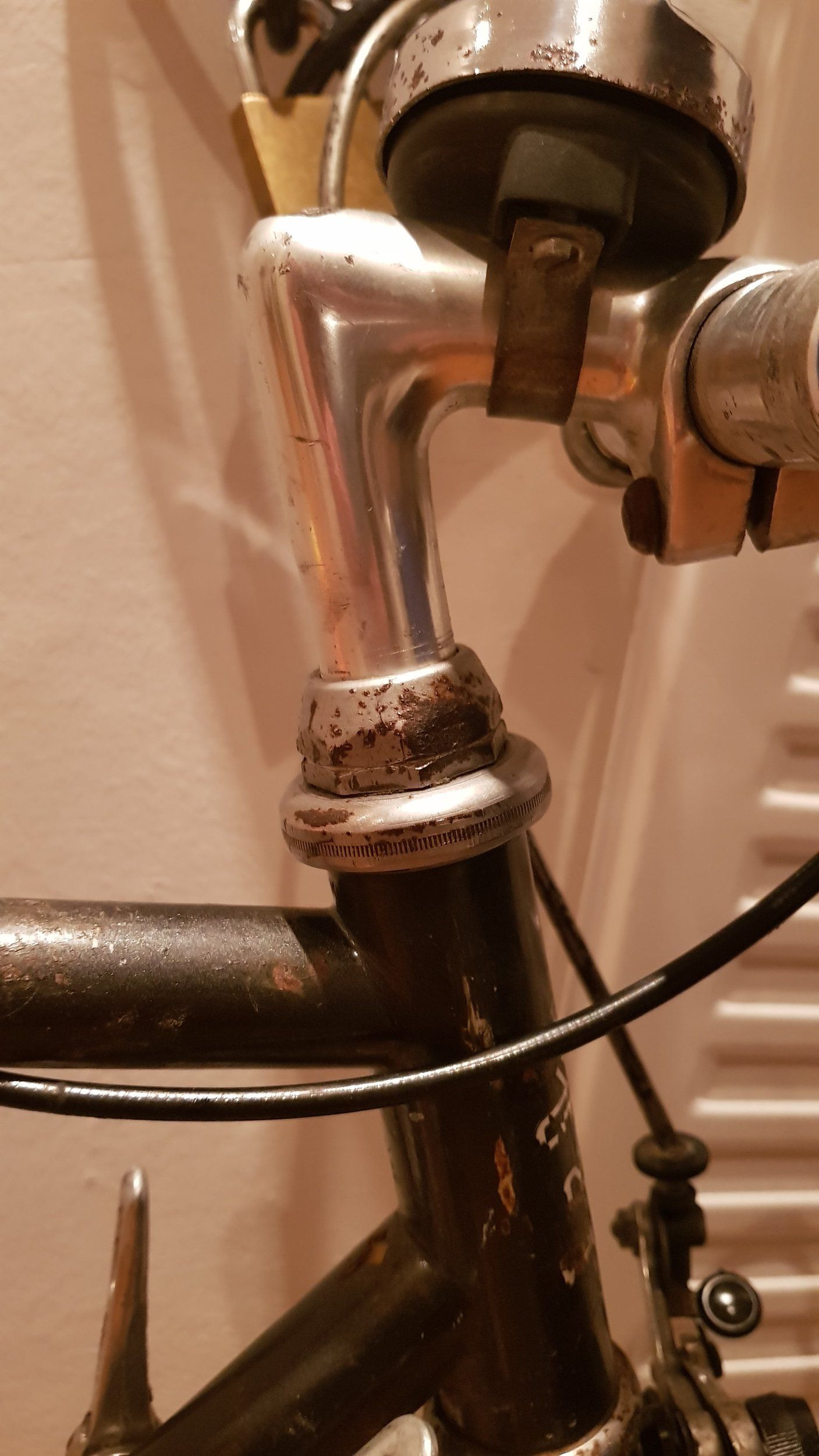

Även styrlagret kan vara franskt och då är det samma som med vevlagret, svårt att finna. Så var försiktig där också, jag hade behållit och bara putsat med svinto om det inte är helt slut.

Styrlagret har skruvats upp en gång i min ägo. Om jag minns rätt låg alla kulor fritt där i, och inte i ett inkapslat kullager som jag kanske hade förväntat mig..

Dum fråga kanske, men eftersom jag vet att kulorna i styrlagret ligger lösa så gissar jag att det inte bara är att skruva loss saker hur som helst för att få en blottlagd ram. Några bra tips att tänka på när man ska skruva av allt på en sådan här cykel - som är bra att veta innan man gör bort sig? Kan det vara snarlikt i vevlagret? Och hur hanterar man sådant isf? ?
Renovera 80-tals Peugeot
Se till att kulorna inte blandas utan att vänster och höger sida (uppe och nere på styrlager) hålls för sig. Tappar du bort någon kula måste samtliga kulor bytas för de slits och storleken måste vara exakt lika på alla.
Tusen tack!
De ligger alltså lösa både i styrlager och vevlager ?
De kommer antagligen inte vara lösa i vevlagret. Det är väldigt, väldigt ovanligt. Jag har stött på det en gång, och den cykeln var över 100 år gammal.
Den enda hoj jag har mekat med som haft lösa kulor i styrlagret är för övrigt min Monarkracer från 1947. Att köra lösa kulor istället för kulhållare kan vara ett sätt att ge ett slitet lager lite extra livstid. @LWB gör ofta så, vet jag.
Köp ett nytt styrlager - hojen förtjänar det. Om inte annat finns det franskgängade lager på eBay.

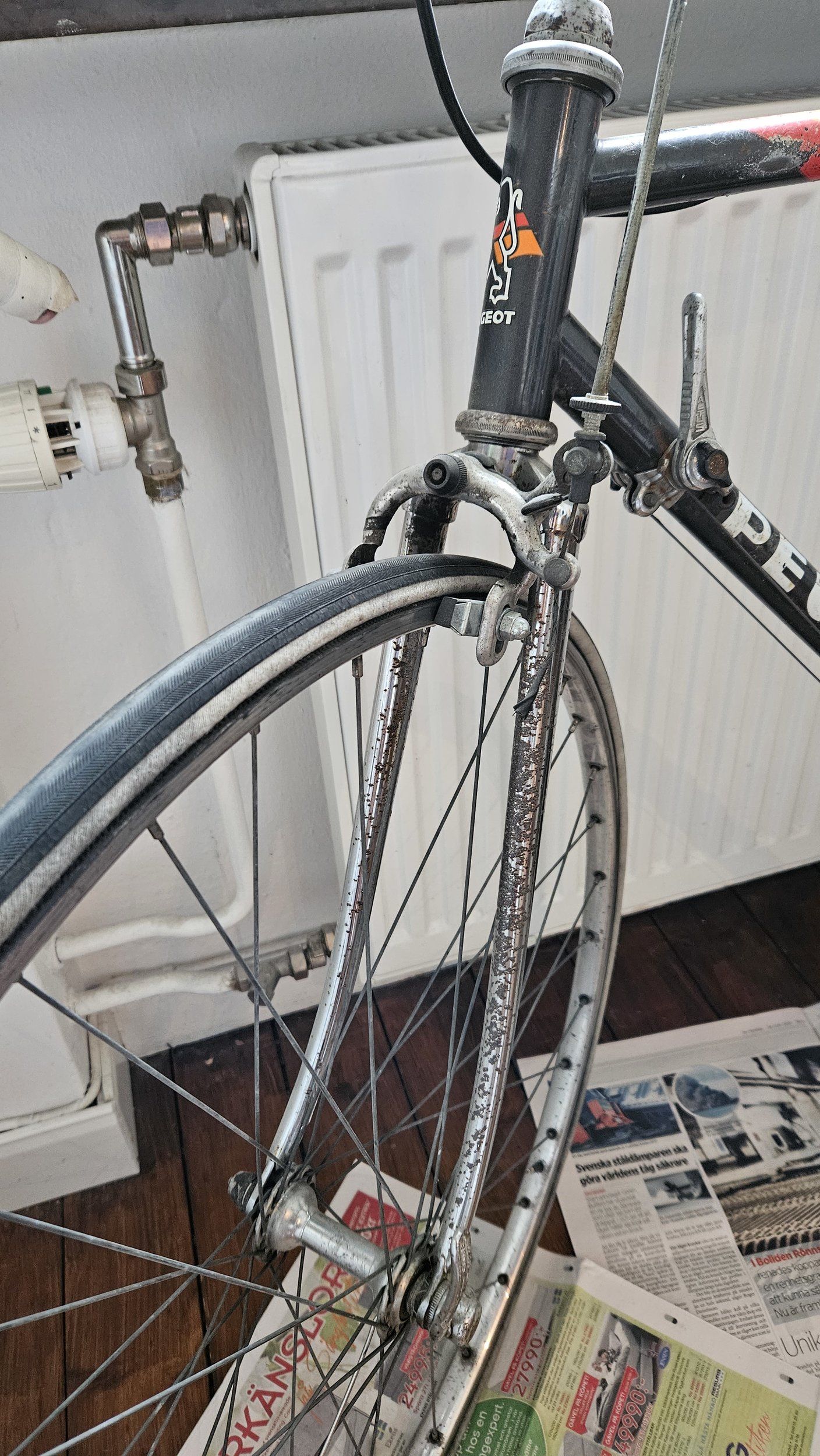

Har påbörjat demonteringen, vill bara dubbelkolla lite saker innan jag gör nåt galet.

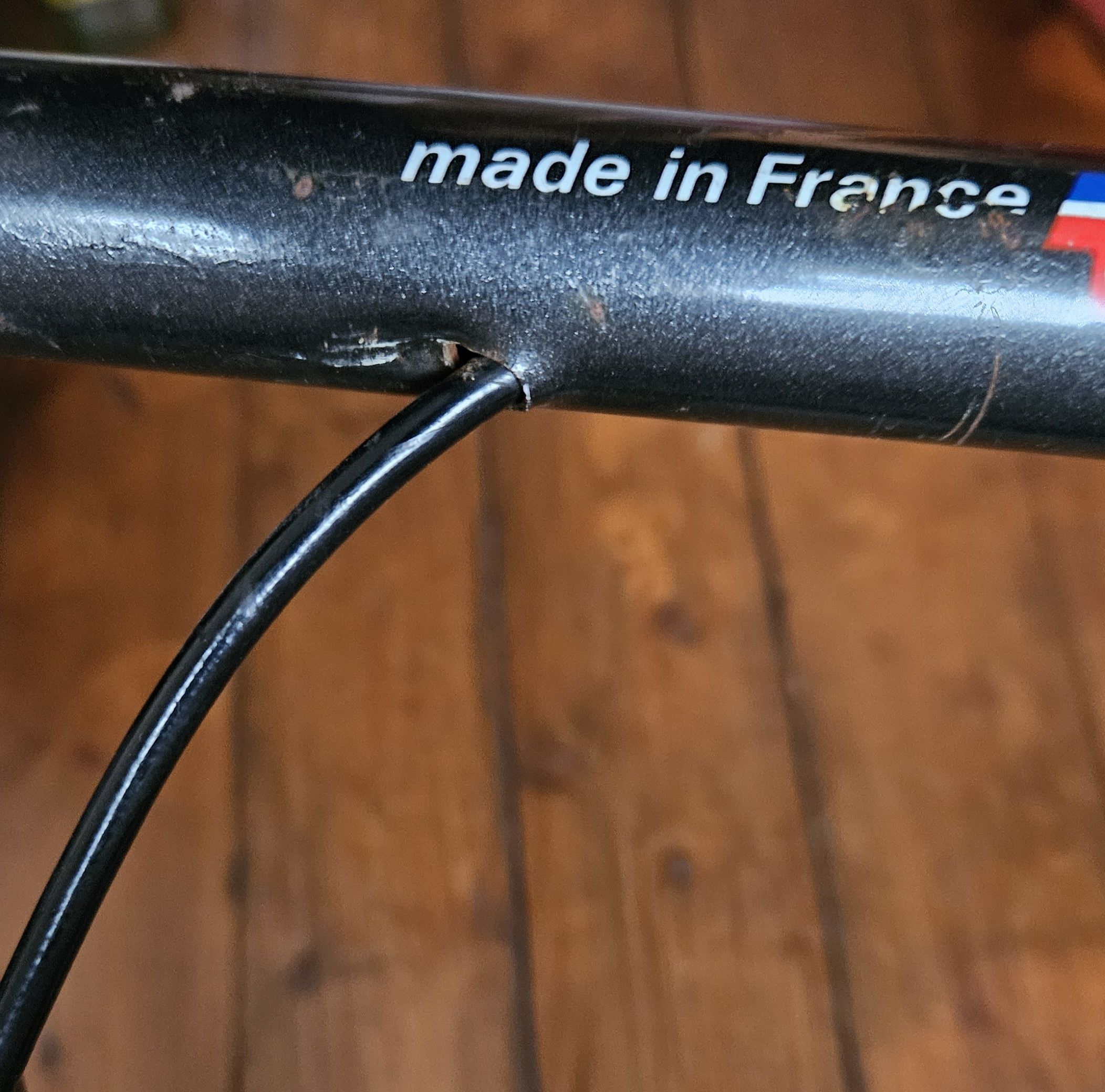

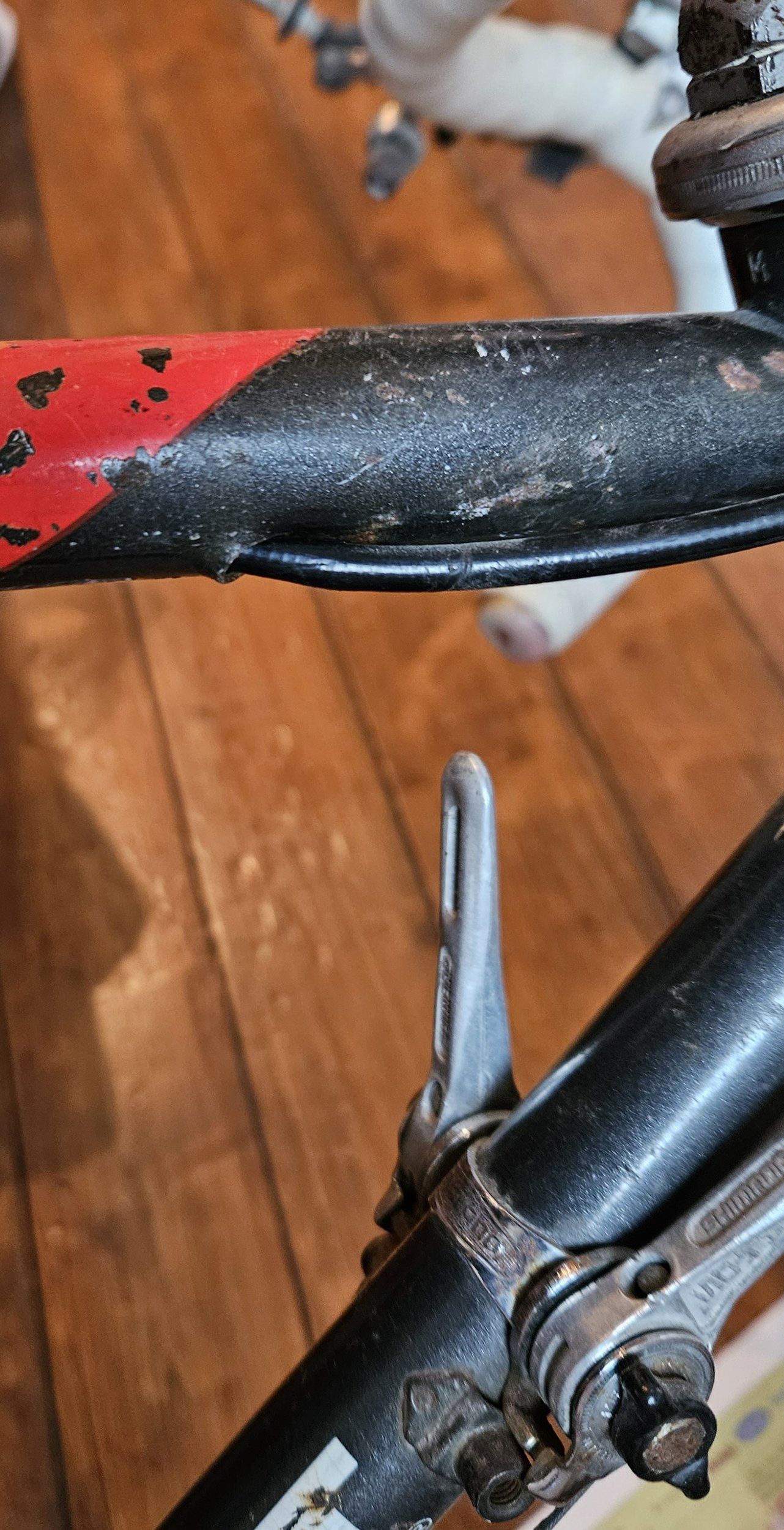

Bromskabeln till bakbromsen löper igenom själva ramen. Rädd att det blir svårt att trä igenom igen i framtiden om jag rycker ut den nu, eller är det inga konstigheter?
Sen när vi pratar bromskabel och växelvajrar - bör man demontera dessa noggrant i det läge jag är i, eller kan man vara bekväm och klippa dem? ?

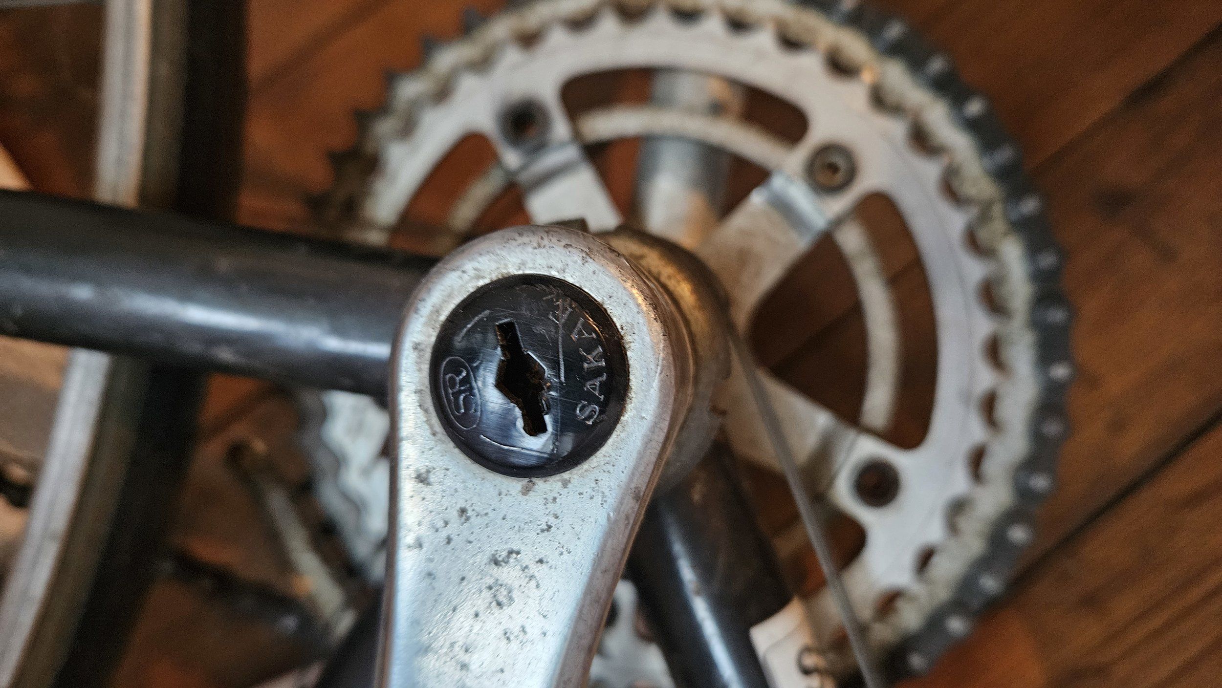

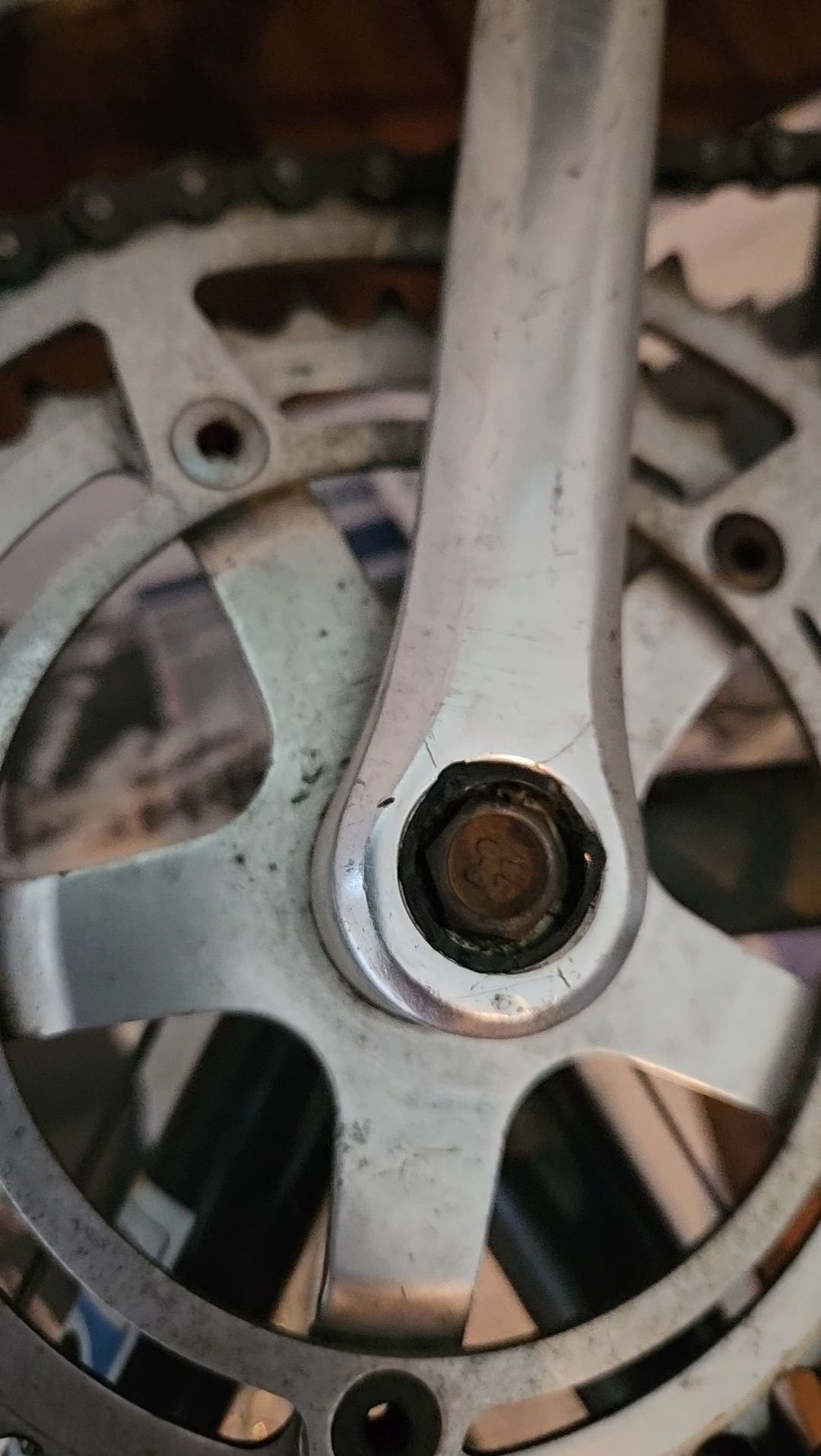

Sista frågan gäller vevpartiet. Osäker på om man behöver något specialverktyg för att få av det?
Som bonus lägger jag med en bild på den fint patinerade kromade gaffeln. Vad säger du @Kashmirsocialist , lite autosol så blir det nyskick igen? ?

Klipp vajrarna - allt ska bytas för bästa funktion. Gaffeln är ju… tja, bortom Autosol. ?
Det är rätt enkelt att dra ett hölje genom ramen - trä igenom från ena hållet och stoppa ned en skruvmejsel i andra hålet. Höljet kommer förhoppningsvis att glida upp längs mejseln och ut.

Några tips på demonteringen av vevpartiet? See ut som det antingen krävs en stor nyckelhylsa, eller om det är något bakom plastkåpan på vänstra sidan..
Hylsa 14 mm (ibland 15 mm) för att lossa vevbultarna. Sedan behöver du en avdragare för att få av vevarmarna från den konade vevlageraxeln.

Okej, jag lyckades inte komma åt med en 14 mm, 13mm gick att trycka in innanför gummipackningen (eller vad det är) som ligger utanför bulten, men bulthuvudet är nog som du säger 14 eller 15.
Om man inte ska pilla ut packningen på något vis (satt hårt på min så vågade inte börja bruka våld), så behöver jag nog nyckelhylsor med tunnare gods för att komma åt.

Det är ingen packning utan resterna av den avbrutna dammkåpan i plast. Den sitter gängad med vanlig högergänga. Den ska bort. Testa att försöka gripa tag i den med en tång som du spänner ut käftarna på. Annars får du bända sönder den med en liten skruvmejsel.
Dra ut det gamla höljet men låt vajern sitta kvar. Mata på det nya höljet över den gamla vajern och använd vajern för att guida mot hålet. När nya höljet är på plats drar du ut den gamla vajern.

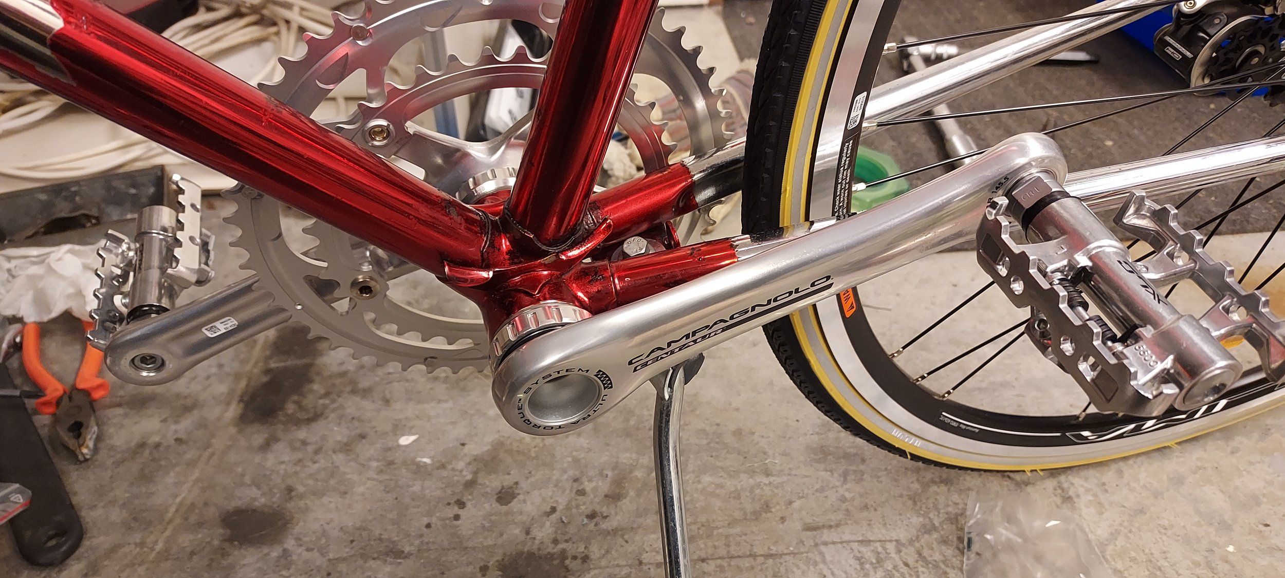

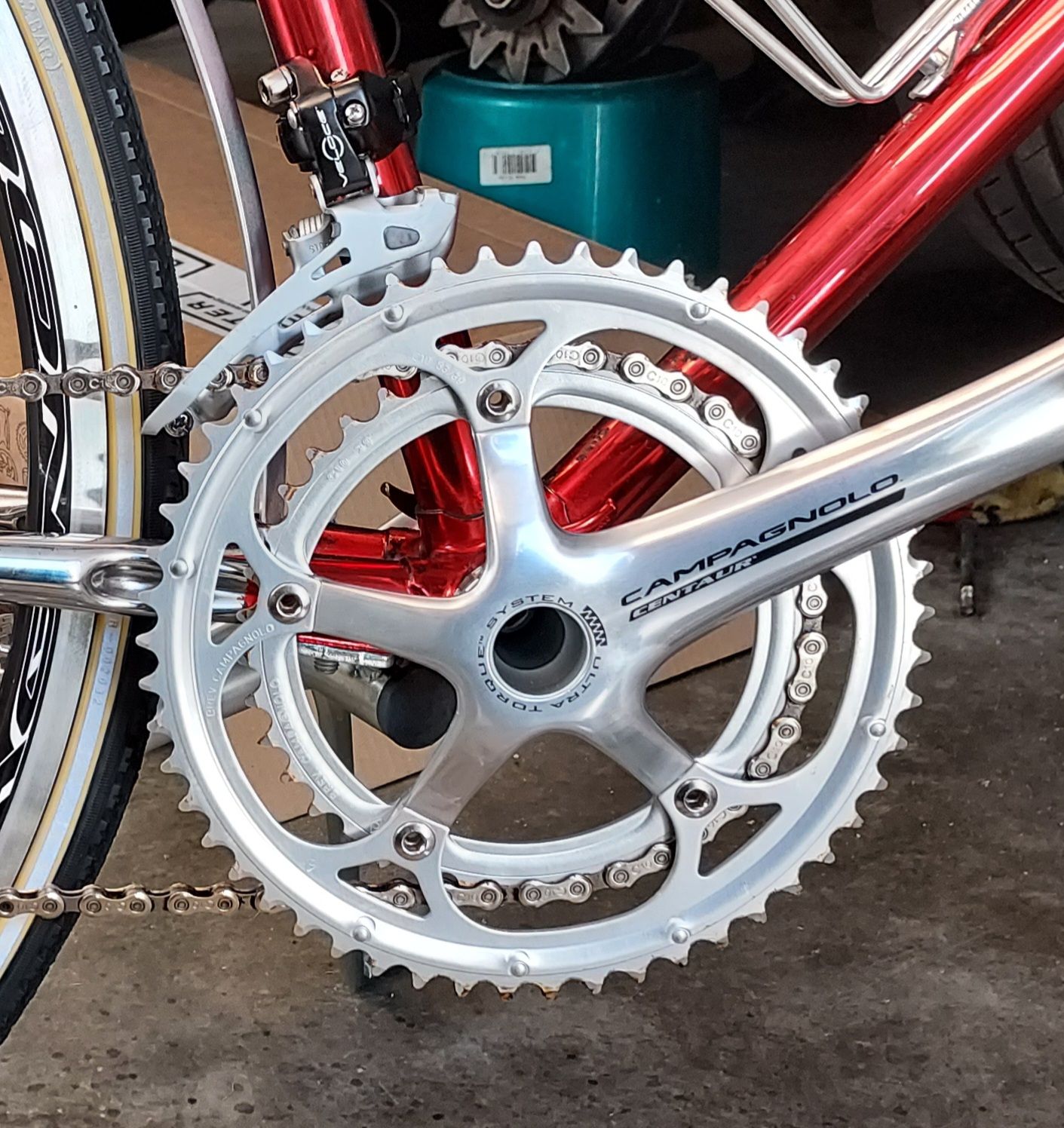

Crescent 309, 80-talare...

@Kashmirsocialist Makes sense. Såklart är det rester från dammkåpan, det borde jag kunnat lista ut.. Får försöka bräcka den då, men då vet jag att jag inte behöver vara onödigt försiktig.
@ravelax jag gillade tubdäcken också när jag använde den som vardags-stadscykel, och på den tiden var den as is. Tvättad på sin höjd. Men eftersom den stått oanvänd i ett källarförråd i 5-6 år tänkte jag att det hade varit kul att få ordning på den, och göra den mer till en snygg stadsglidare. Anledning att jag vill gå från tubdäcken är att det kostade mig 700-1000 kr varje gång jag fick lämna in den för att fixa punktering ?
Nytt vevparti är jag sugen på ja, eftersom svarta plasttrampor inte är särskilt snyggt.
Grundtanken med omlackering funderar jag inte i huvudsak på nu, utan prio ett är att plocka ner allt, sen försöka rengöra och putsa för att se hur det blir. Känns det okej så blir det säkert där det landar, men med nya komponenter där det behövs (för looken).
Om bakväxeln ser okej ut efter lite genomgång så kanske den kan få vara kvar, om det.
Förstår att det säkert finns en del åsikter på vad man ska, och inte ska göra, när det gäller komponenter och utseenden. Men nu är hojen inte original idag heller, med ful vit linda på styret. Jag väljer nog hellre ett utseende på styre (och linda) som jag tycker är snyggt än vad som nödvändigtvis är tidstypiskt korrekt. Med det sagt, finns det riktigt grann tyglinda så är jag naturligtvis inte främmande för det ?
@Kashmirsocialist Låter intressant med vevpartiet ?
