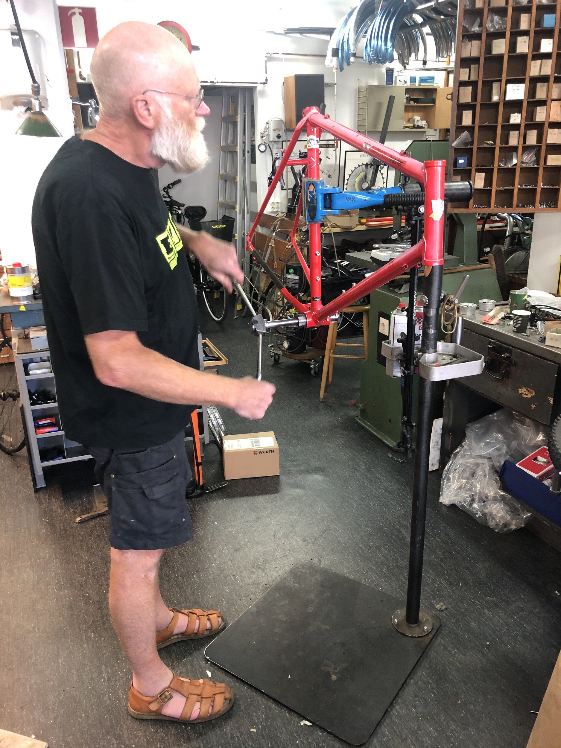

Om Du bor i Göteborgs- eller Stockholmsområdet kan Du få hjälp. Tegner o Gbg eller Champion i Sth. Ska resultatet bli bra måste Du också plana vevlagerhylsans sidor så att skålarna har kontakt hela vägen runt.
Renovera/byta ut vevparti
Jag har fått vevlagerhylsorna på ett antal cyklar friserade (gängorna renskurna och hylsan planfräst) på Veloform i Gbg. Det kostar några hundra, minns inte exakt men under femhundringen. Rekommenderas varmt!
