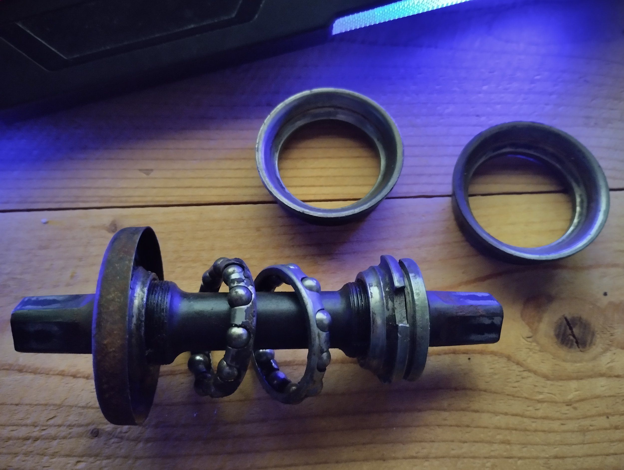

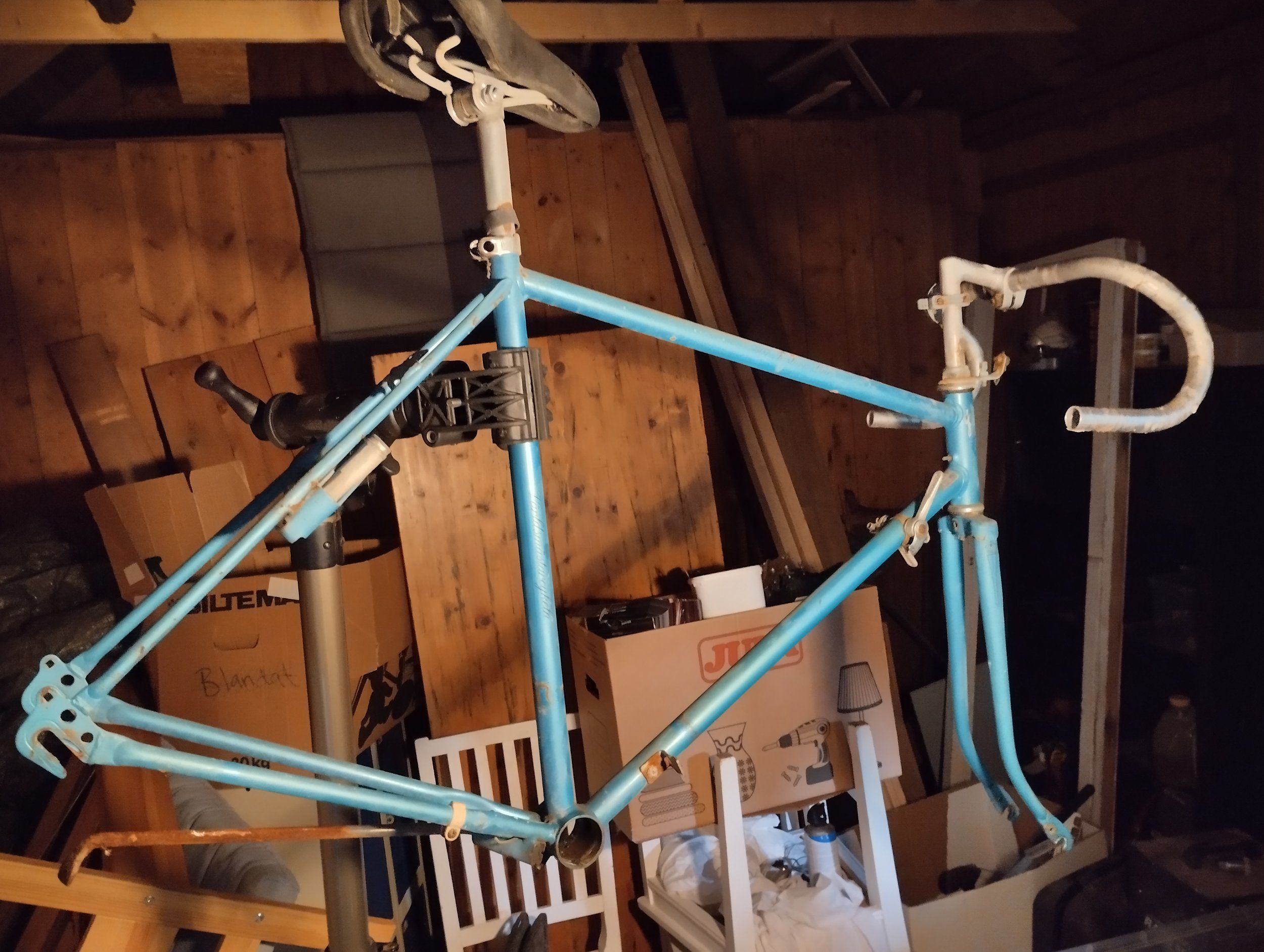

Crescent har kallat sina cyklar ”Världsmästarcykeln” sedan 50-talet. Det är alltså ingen modellbeteckning. Bild tack.
Renoverar en gammal världsmästar cykel.
    475.6 KB · Besök: 166
    383 KB · Besök: 158

Är det smidda vevar?
Nej det är det inte

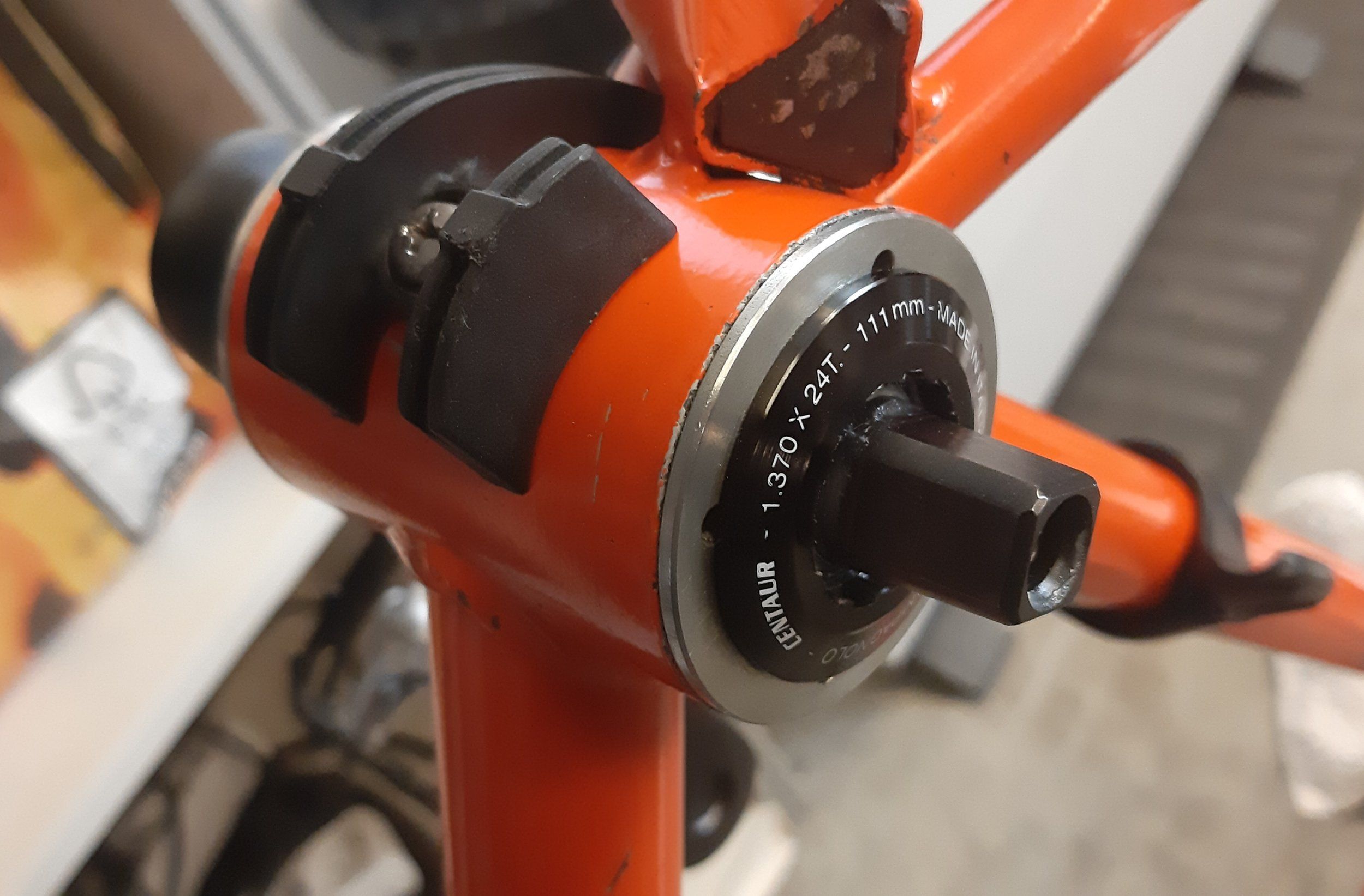

Crescent med fauber-adapter och BSA-gänga. Byggd med ett Campagnolo-lager med ISO-fyrkanter. Funkar perfekt!
Hade fungerat lika bra med moderna lösa lagerskålar och en annan typ av vevlager, tex Shimano Hollowtech II eller Campagnolo Ultra-torque...
