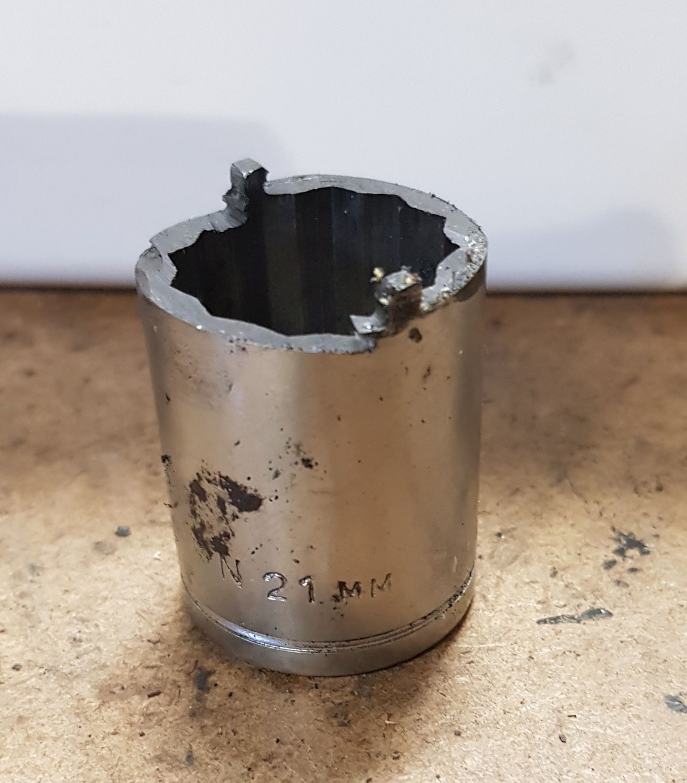

Bakaxel känner jag glapp (både horizontal och axial). För att tar bort kuggkransen som verkar vara typ freewheel behöver jag https://www.bikester.se/park-tool-f...tadsutrustning-4-faesten-gra-svart-14996.html
FR-3.. inget på biltemas hylla.. och lär väl aldrig få nytta av verktyget igen.

Troligen ja. Fulmekade ihop denna en gång i tiden.
Avsedd för 7-delad kassett. Kanske något liknande fungerar för dig? Mät ytterdiameter på låsringen. Åk till närmaste secondhandbutik och hitta lämplig hylsa. Modifiera m.h.a. vinkelslip.

Hylsans ytterdiameter behöver vara 25mm och jag har fyra uttag men det går att fixa.
