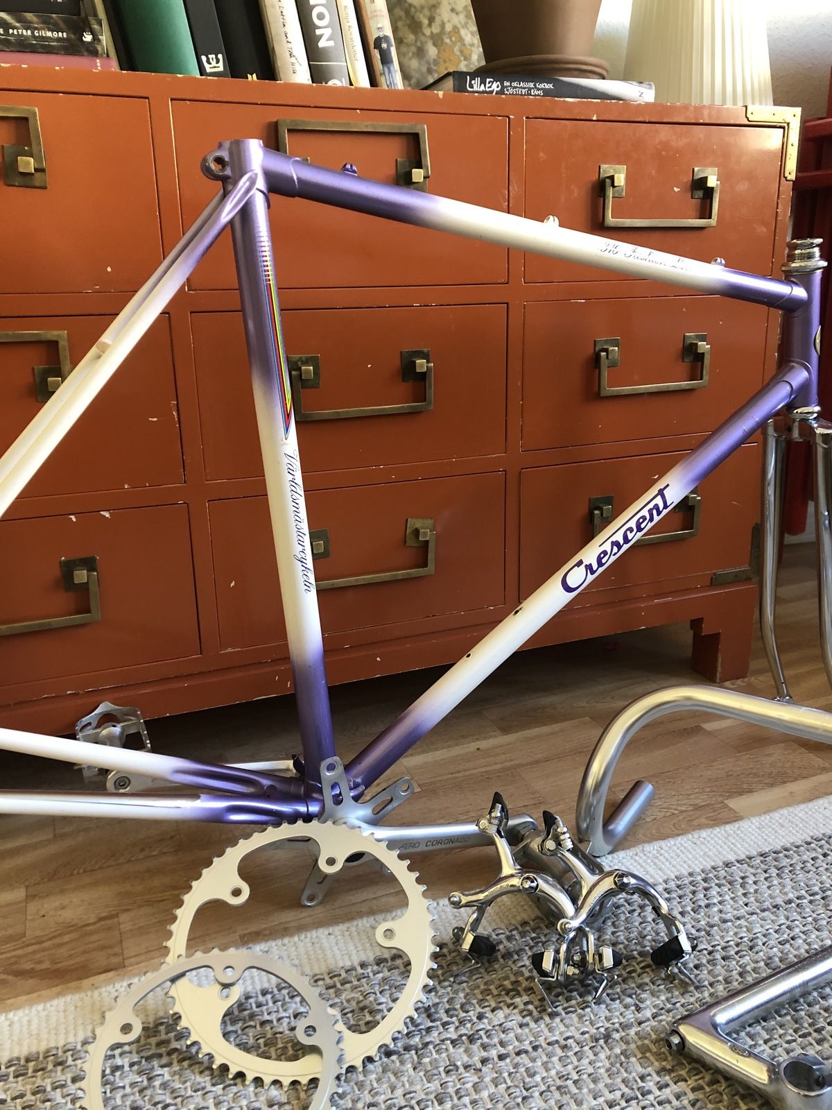

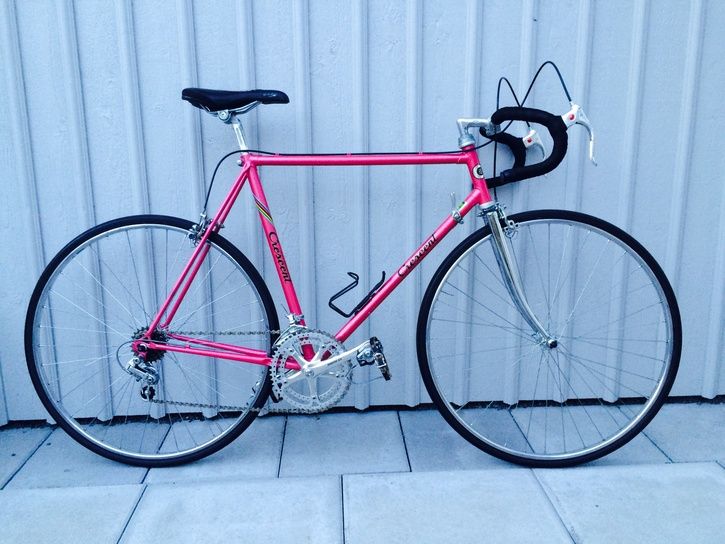

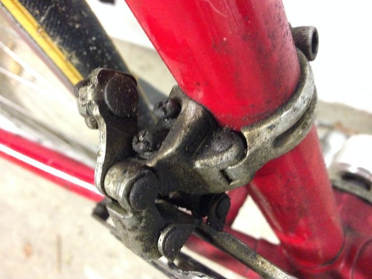

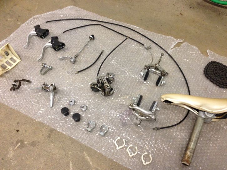

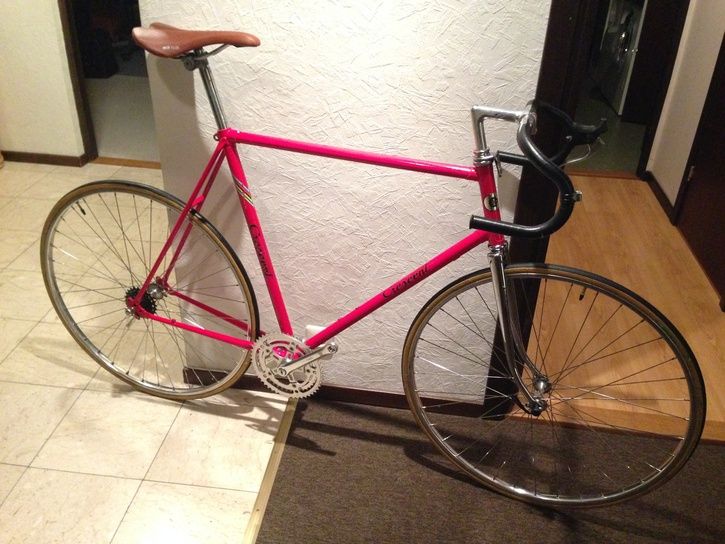

Enklare renovering/ genomgång av min Crescent fashion line 92316
RamNR fram: WAKX150414

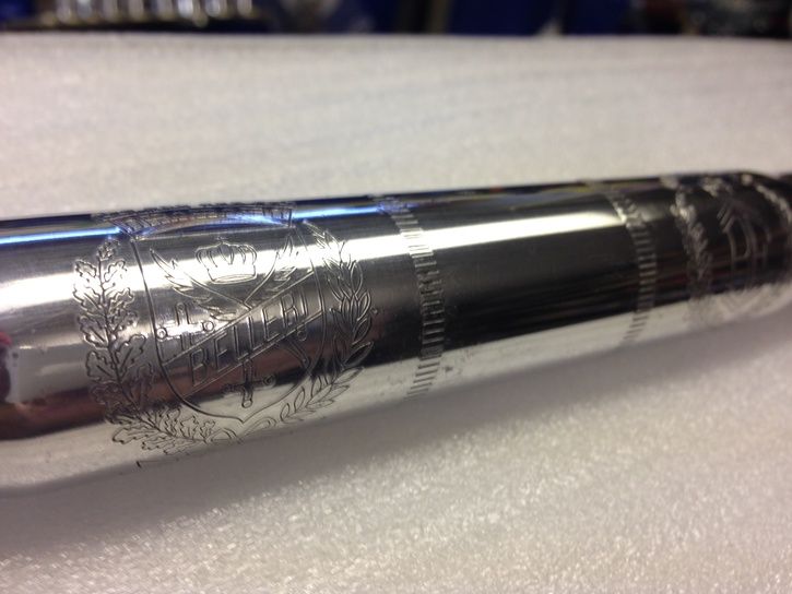

Bock styre: Belleri BF STETIENNE ”Made in France”
Styrarm: SR
Gaffel lås: Made for Crecent by Hatti
Fälg: Weinmann 16x622 – 700C ”Made in Belgium”
Fälglås: Spedel
Centrum vev: Aero Coronan THUN-geschmiedet-170
Bromsar: Tourney
Växlar: Shimano Atlus LT

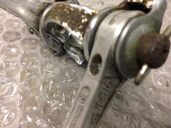

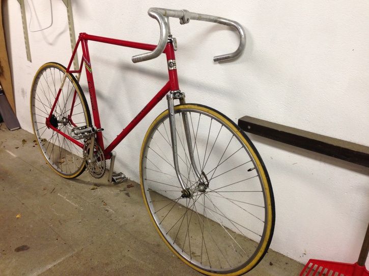

Ny vajrar, bromsar, höljen, sadel, kedja samt styrgrepp är på plats. Alla rostiga/ smutsiga delar är badade i fotogen och sedan putsade med maskin och Autosol.

Renovering av Crescent fashionline 92316 år1983

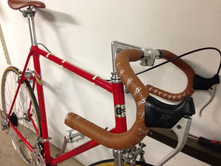

Satan vad sexigt! Nu lär jag hala fram min dremel och polera stammen +annat.
Hur kändes sadeln? Är själv lite sugen på en sån.

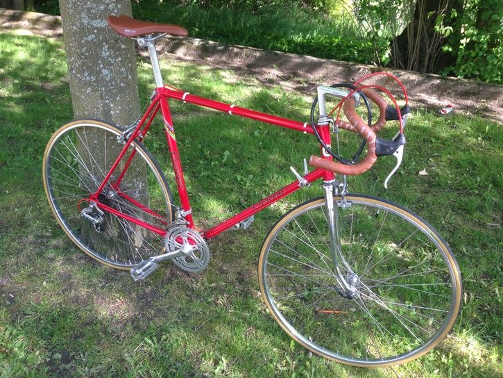

Fin!
Hur mycket sticker sadelstolpen ner nu om det är originalet som sitter på?
Den ser väldigt kort ut på femte bilden.

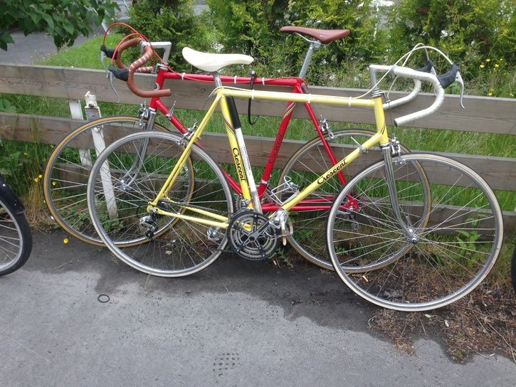

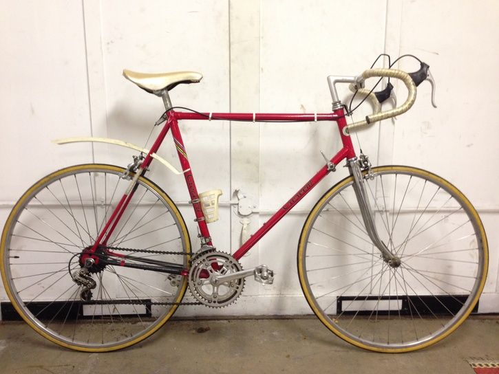

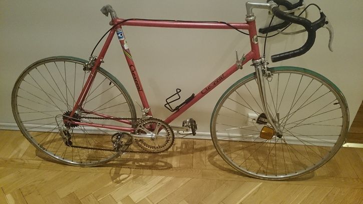

Riktigt snygg cykel du får till! Bifogar en av min cykel, visst ser de ut som samma modell?
    72.2 KB · Besök: 281

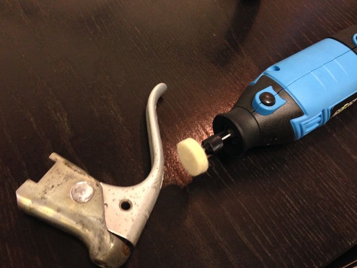

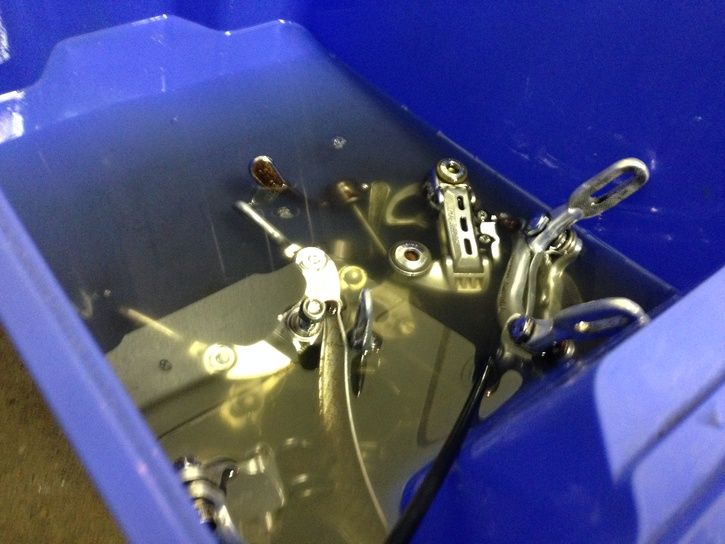

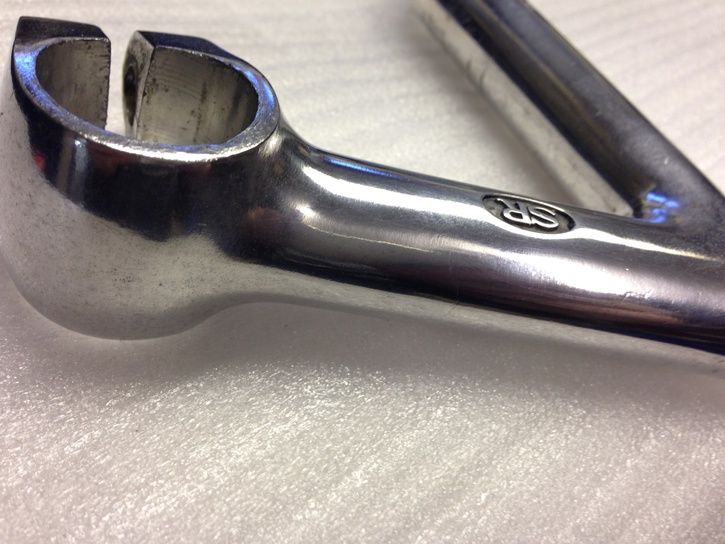

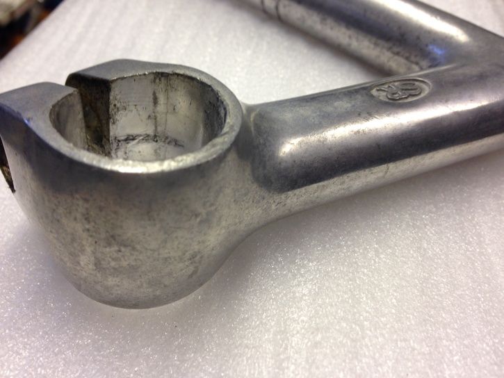

> maskin och Autosol.
Snyggt jobb med tappen! Är det dremeln du putsar allting med?
Stefancastis skrev:
> Väldigt intressant, och skoj att se ditt projekt.
> Jag kom över en gammal Crescent själv för
> några dagar sedan och undrade precis hur gammal
> den är. Den har, som det ser ut, samma cerisa
> färg. Min har dock Shimano 600 rakt igenom. Vet
> du om man kan se på något sätt hur gammal
> cykeln är? Eller om jag kan veta vilken modell av
> Crescent det är (hittar inte riktigt rätt på
> cykelhobby.com)?
> På min finns ett Vätternrundan
> 1987-klistermärke, så jag tar för givet att den
> är något äldre. Desto mer jag kollar på den
> desto mer övertygad blir jag om att jag ska göra
> som du, alltså renovera.
Jag tycker inte de är särskilt lika, särskilt inte färgen. Din ser ut o vara den där "korallrosa" eller vad den kan ha kallats, en metallic-lack. Men misströsta inte, du har ju bättre komponenter.

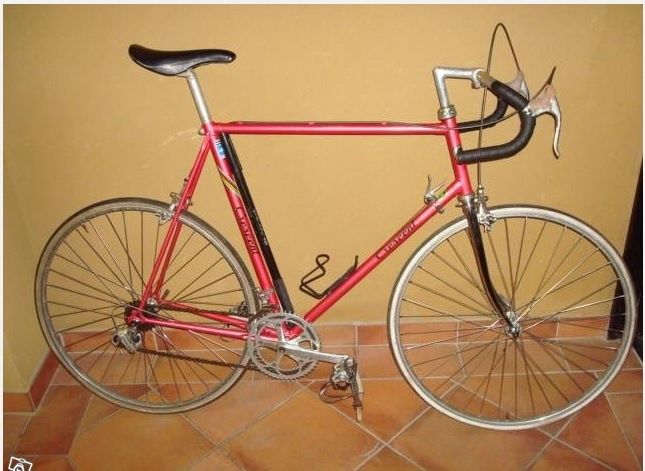

Är det inte den här:
(Bilden snodd från blocketannons.)
I så fall 92318 från -85. Kolla om komponenterna stämmer. Det behöver inte stämma exakt, någon kan ju ha brytt sig om att byta ut slitna delar under åren.
Edit: Det ska gå att maila ramnumret till Crescent o få veta vilket år den är ifrån.
> sån.
Tjena Jack och tack!
Sadeln är mjuk men känns ändå solid (om det går någon bild alls) dock tycker jag att stygnen känns lite mot dem nedre delarna.
emilh skrev:
> Fin!
Sadelstolpen är 19cm lång, från botten upp till där den smalnar av då. 14cm ren yta som du ser på bilden (5cm som sticker ner i ramen för tillfället)

På en modern cykel är det i minsta laget, kanske räcker att den precis når under toppröret på stålram?
Vore trist om den tog skada!

Minimum insert brukar ju stå på stolpen om man kollar noga. Har man behov av längre stolpe än tillåtet skall man nog skaffa sig en ersättande som är rejält lång och sen spara den korta.

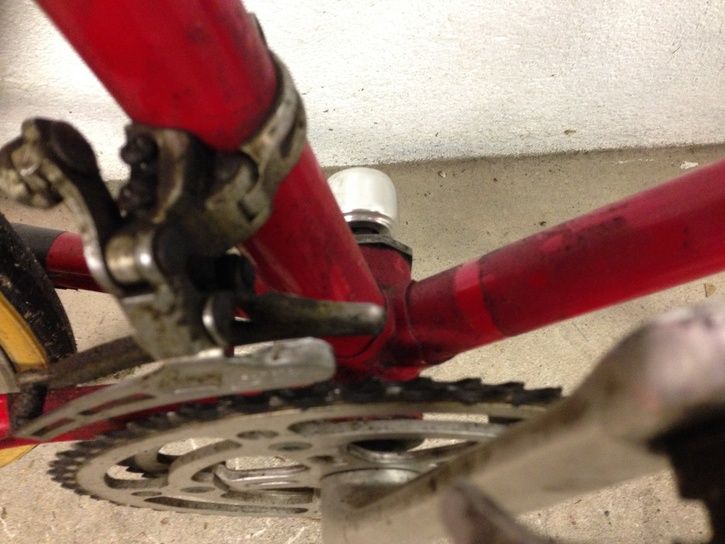

Tjena,
Fina hojar, riktigt snyggt jobbat.
Hoppar in i gammal tråd, håller på med liknande renovering på en 316 Fashion Line.
Någon som kan hjälpa mig med att berätta hur jag får bort vevpartiet från denna?
Partiet är ett Aero Coronado. Cykeln köpte jag av en herre som ung köpte den ny 88-89, mycket sparsamt cyklad på fram till en Vätternrunda 99, därefter har den stått i förråd fram till i måndags då jag tog över den.
Tjusigt objekt! Är det inte ett vänligt fyrkantslager det där? Tyvärr döljer bilden navcentrum.

Har en sådan avdragare, ska prova då jag kommit hem. Aldrig skruvat och mekat med såna här. Jag hade funderingar på själva ”navbulten”, behöver jag inte få ur den först?
Ursäktar dumma frågor, men ivrig att lära! :)

Jo, antagligen med en insexnyckel. Se igenom denna video,
Youtube är f.ö en guldgruva för hobby mekaniker. Det är bara att skriva in i sökfältet.

Ser inte din bild men jag gissar från minnet att det är en 14 mm hylsa du ska ha (inte ett så modernt påfund som insex alltså).
Om du behöver ge dig på vevlagret så missa inte att det (sannolikt) är fransk gänga (så du inte drar åt fel håll på drivsidan).
/Johan

Tack johan,
Missade bilden. Sorry! Jag tror du minns rätt. Har införskaffat hylsa och ska prova inom kort. Kört fast lite då barn blivit sjuka.
Hur är det nu? Fransk gänga- höger höger. För att skruva ut, skruvar jag vänster?? :)
